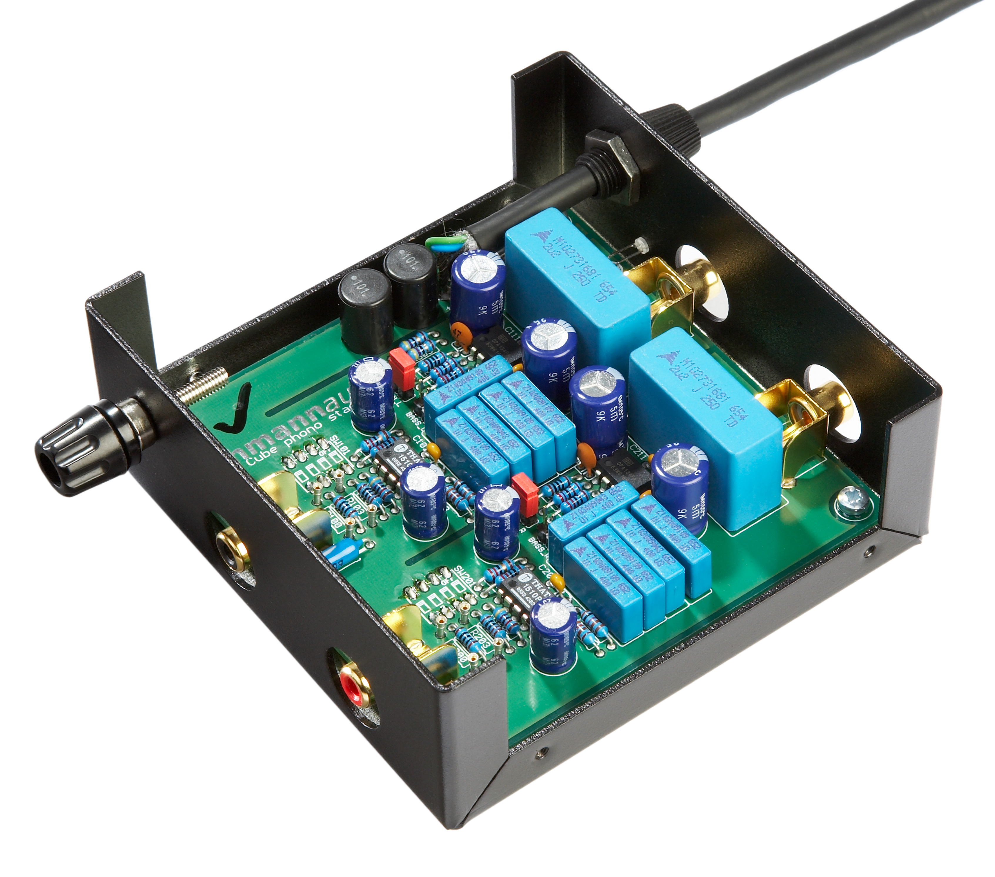

- lopek3
- Posty: 1383
- Gramofon: SL-5300, PS-X60
Re: Przedwzmacniacz gramofonowy BUphonoAMP MC/MM
Wydaje mi się, że taka sama koncepcja występuje w Lehman Black Cube.
Są trzy podstawowe nastawy impedancji oraz jest dodatkowy slot dla użytkownika.

- lopek3
- Posty: 1383
Tak to wygląda w środku BC
Instrukcja też o tym wspomina.
Natomiast pojemność wejściowa jest stała.Technics SL-5300 > Shure V15 III + VN-35HE > Nuda Mini > Onkyo A-8670 > Canton Quinto 520

Widze ze tutaj jest wieksza trudnosc bo trzeba przylutowac do plyty i w przypadku checi zmiany trzebaby bylo wylutowac i wlutowac na nowa po kilku zmianach pcb by sie pewnie rozwarstwilo i pady by odpadly. U mnie bylby port typu plug&play i w kazdej chwili mozna go wylaczyc i wlaczyc. Wiec ta opcja wpada do modulu v2. Bedzie takze dostepna w wersji testowej dla was
