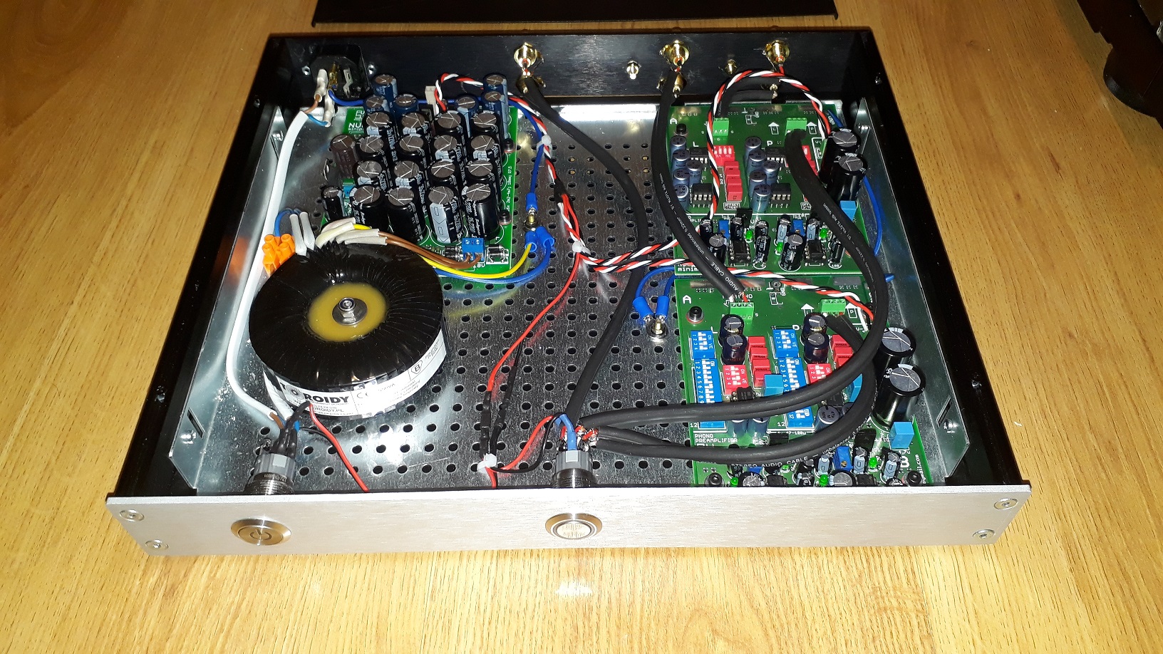

Zestaw nr 3 gotowy.
Za wiele do napisania nie mam. Większych niespodzianek w montażu nie było. Nie zaobserwowałem brumienia sieciowego od trafa mimo umieszczenia wszystkiego w jednej obudowie. Koszt zestawu podobnie jak poprzednio - około 1100zł
Pierwotnie do pre MC wybraliśmy op-ampy OPA604AP. Niestety okazało się, ze te egzemplarze które mieliśmy, wykazywały bardzo duży offset rzędu 110-170mV. Zrobiłem próby z OPA627 i przy nich tego problemu nie ma. Część osób prawdopodobnie zdecyduje się na ich zastosowanie, choć tanie nie są.

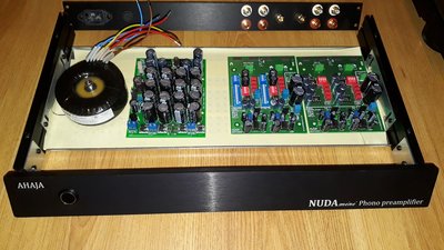

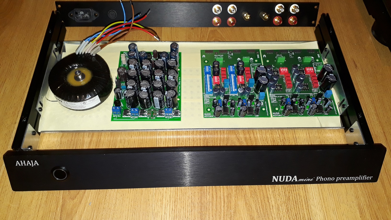

Zestaw nr 4
Zestaw zmontowany będzie w pojedynczej obudowie SlimLine 1U 430mm. Przedni panel to gruby 10mm element. Wiercenie w nim wymaga raczej statywu. Nie wyobrażam sobie prostego otworu wykonanego z ręki. Tylny panel można sobie bezpłatnie wybrać w wersji z otworem na gniazdo sieciowe, albo bez. W tym zestawie właściciel zlecił także wykonanie w modushopie napisów na przednim panelu. Nie jest to specjalnie drogie. Niestety nie wiem jaką metodą są te napisy wykonywane.
Wewnętrzne połączenia bardzo proste. Brak przełącznika źródeł. Z tyłu dwa wejścia, dwa wyjścia.

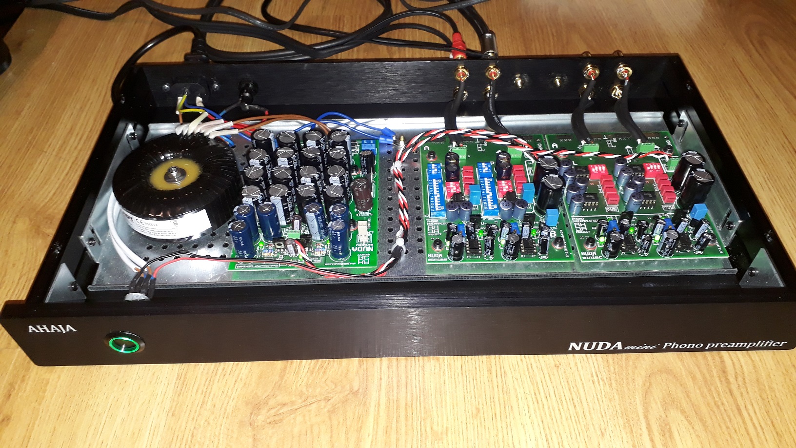

Zestaw nr 4 gotowy.
Żadnych niespodzianek nie było. Brak brumu od trafa.
Całkowity koszt z opa627 w MM i nieobsadzonym MC wyniósł około 1400zł.

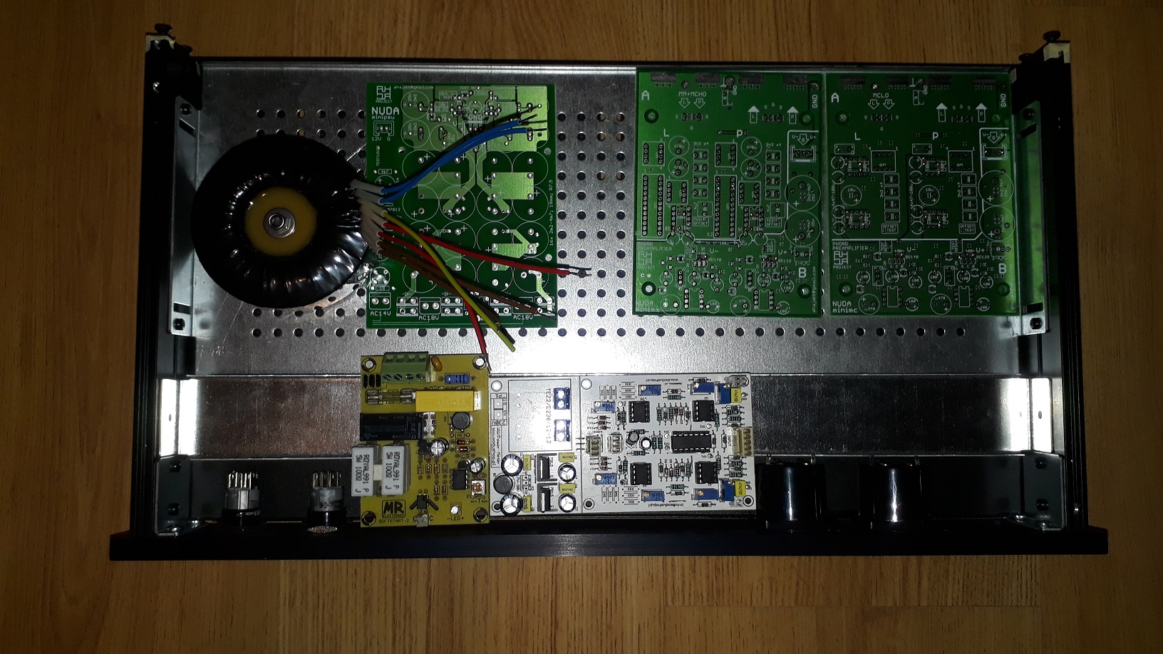

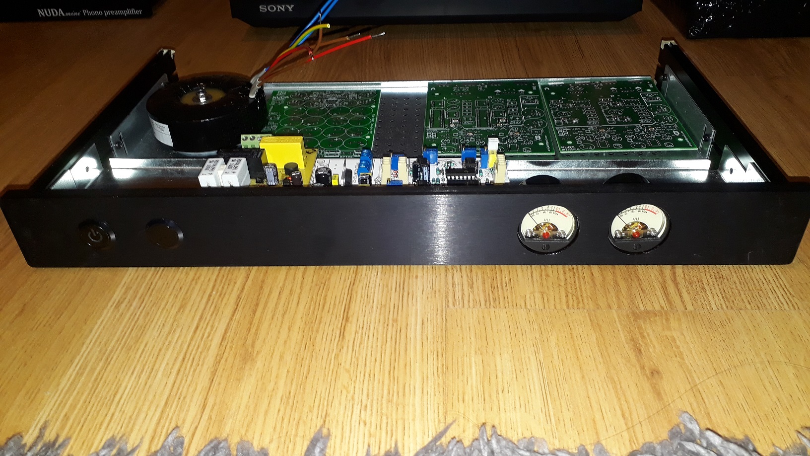

No to czas na lekką niespodziankę.
Zestaw nr 5
Od razu piszę że to mój :D
Ahaja dał nam dużo czasu na wymyślanie różnych opcji zabudowy zestawów. A ja jak się nudze to wpadam na różne przeważnie głupie pomysły.
No i tak powstał pomysł na przedwzmacniacz z wycieraczkami :D
Ja wiem że zalatuje lekko agrotuningiem. Ale z tym pomysłem to było tak, że ja po prostu lubię sprawdzać różne wynalazki. No i tu była okazja żeby zmierzyć się z układem sterowania wskaźnikami. Był też pomysł, żeby zrobić wskaźniki na lampkach Nixie N-13, ale nie miałem pomysłu jak je ładnie wsadzić do obudowy. Ale Nixie są fajne. Mają swoją magię. Nie walą po oczach jak LEDy, a wyraźnie świecą. No cóż. Na razie musiałem poprzestać na zegarku ;)
Ta piąta mała płytka to układ soft startu. Jak go kupowałem, to nie wiedziałem, że ahaja wsadzi softstart w swój zasilacz. Teraz ten układ nie jest potrzebny. Ale ma jedną fajną funkcję. Czerwona dioda LED świeci przez kilka sekund (można regulować) po włączeniu zasilania. Zasilacz ahaji tez potrzebuje kilku sekund, żeby wystartować. No i to byłaby taka sygnalizacja, że układ pre jeszcze nie jest gotowy. Tak, wiem - agrotuning :D Jeszcze nie zdecydowałem, czy go wykorzystam. Był też pomysł na opóźnione załączanie wyjścia, ale ostatecznie odpuściłem. A może nie ;)
Konstrukcyjnie jak widać obudowa SlimLine 1U 430mm jak w poprzednim zestawie. W środku jednak bardzo ciasno. Będzie przełącznik źródeł. Jedno wyjście. Do standardowej płyty montażowej musiałem domówić drugą wąską. Różnego podcinania, wiercenia będzie cała masa. Otwory pod wskaźniki i przełączniki wykonali mi w na CNC w modushopie. Otwory pod wskaźniki są dość skomplikowane, bo od przodu okrągłe, ale z tyłu są wyfrezowane do pewnej głębokości na kwadrat. Sam tego bym nie zrobił.
Jak widać budowa w proszku. Nawet płytki polutowane tylko SMD, bo robiły mi za szablony do wyznaczania otworów w poprzednich zestawach. Wykonanie tego zastawu na pewno zajmie mi trochę czasu, tym bardziej że chwilowo mam juz trochę dość lutowania, wiercenia itd.

Jako takiego typowego soft startu w preampie nie ma. W pre stabilizatorze w głównym zasilaczu są kaskadowo włączone 3 układy RC: 165R+2200uF co tworzy stałe czasowe i wolne włączanie. Eliminuje to walnięcie w kolumnach przy ładowaniu baterii głównych kondów.
Soft start można dołączyć. Raczej zrealizowany na przekaźniku, załączającym wyjścia sygnałowe po odpowiednim czasie.
Widzę, że trafo z Toroidów: warto przemyśleć sprawę wyprowadzeń i ich długości.
Lepiej kiedy wyprowadzenia 230V AC są po przeciwnej stronie w stosunku do tych z uzwojeń wtórnych. Ułatwia to montaż, prowadzenie kabli.
Chudy_b:
ten zasilacz nie wejdzie Tobie w poprzek? Skróci to okablowanie. Im dłuższe kable tym większa 'antena'. Nie ma takiego problemu kiedy w budzie idą tylko napięcia DC, ale kiedy lecą wszystkie to jest bardziej podatne na zakłócenia.

ahaja pisze: Soft start można dołączyć. Raczej zrealizowany na przekaźniku, załączającym wyjścia sygnałowe po odpowiednim czasie.
Pisząc softstart miałem raczej na myśli załączenie po pierwotnej stronie trafa układu wpinającego na początkowe kilka sekund mocnych rezystorów kilkuomowych redukujących duży prąd pojawiający się w zasilaczach z taką baterią kondensatorów i zabezpieczający domowe bezpieczniki. Ponoć toroidy dodatkowo sprzyjają takim szokom prądowym.
Opóźnione załączanie wyjścia też mógłbym zrobić, ale jednak chyba bym musiał zmienić trafo na takie z dodatkowym uzwojeniem 12V i wykorzystać Twój dodatkowy zasilacz. Może tak zrobię.
ahaja pisze: Lepiej kiedy wyprowadzenia 230V AC są po przeciwnej stronie w stosunku do tych z uzwojeń wtórnych.
No jest jak jest. Nic nie zmienię. Przewody staram się skracać, ale pewnych spraw nie przeskoczę. Przewód od gniazda sieciowego do włącznika jest najdłuższy i krótszy nie będzie.
ahaja pisze: en zasilacz nie wejdzie Tobie w poprzek? Skróci to okablowanie.
Zobaczymy. Na razie tak tylko to poglądowo wrzuciłem. Przewody od przełącznika źródeł komplikują trochę rozkład, bo staram się je prowadzić jak najdalej od trafa
