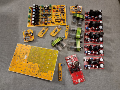

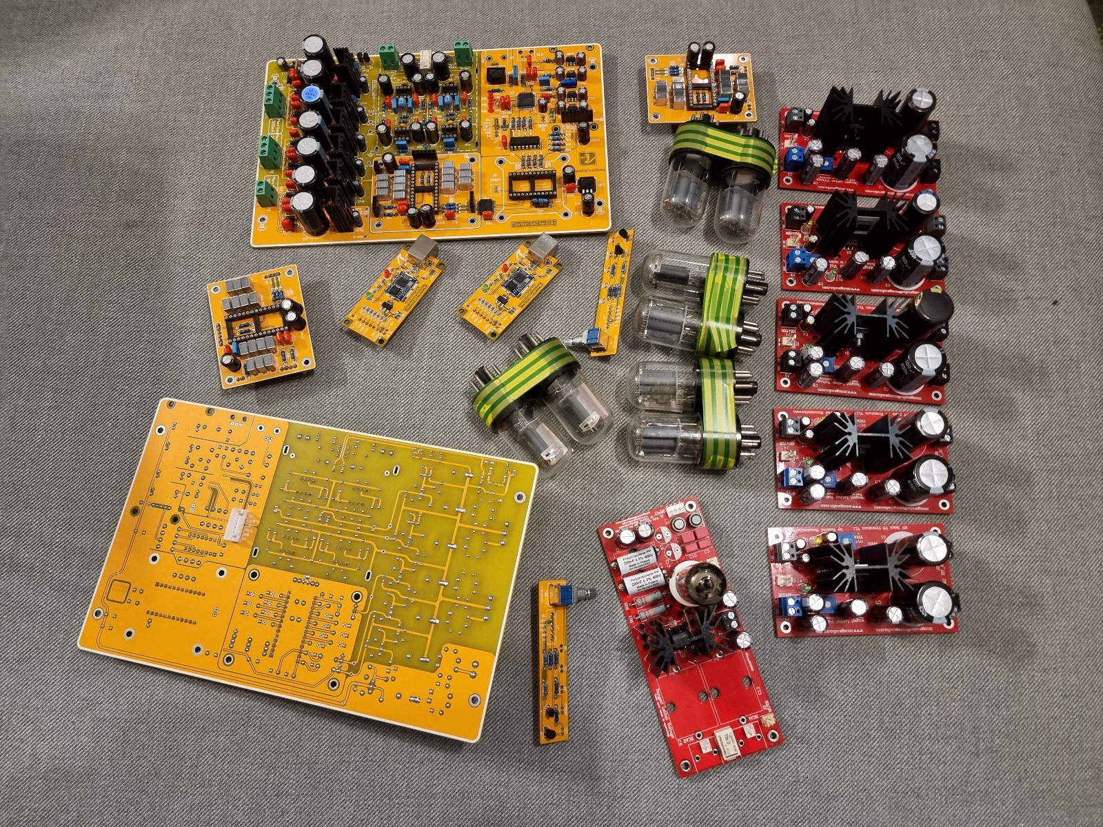

Co do DAC to będzie się działo, jak byłem w domu przyszlo już część PCB, przyszły zasilacze premium od Muzga i lampy przywiozłem z Litwy.
Zaraz po wyjeździe z domu doszly zamówione trafa do części cyfrowej i reszta PCB. Jeszcze tylko duże trafa do analogów się robią.
Jeden robię dla siebie bo tęsknię, 3 sztuki już pod zamówienie, 2 sztuki jako demo bo nie może być tak że wysyłam mój i zostaje bez , jedna na PCMach druga na TDA.
