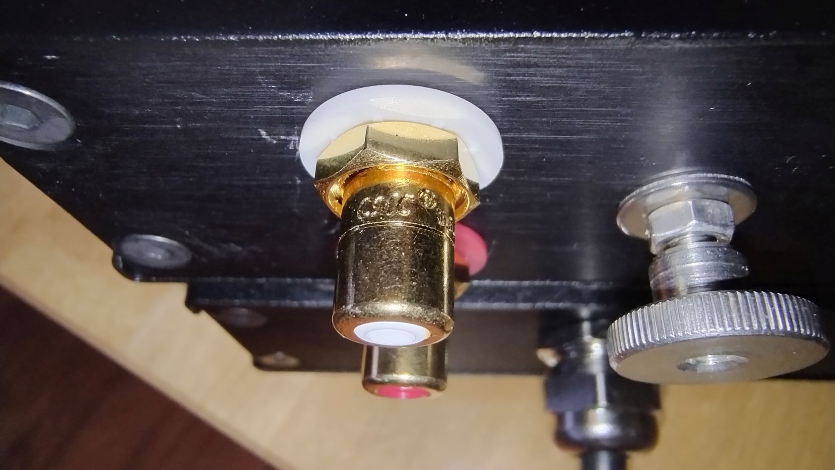

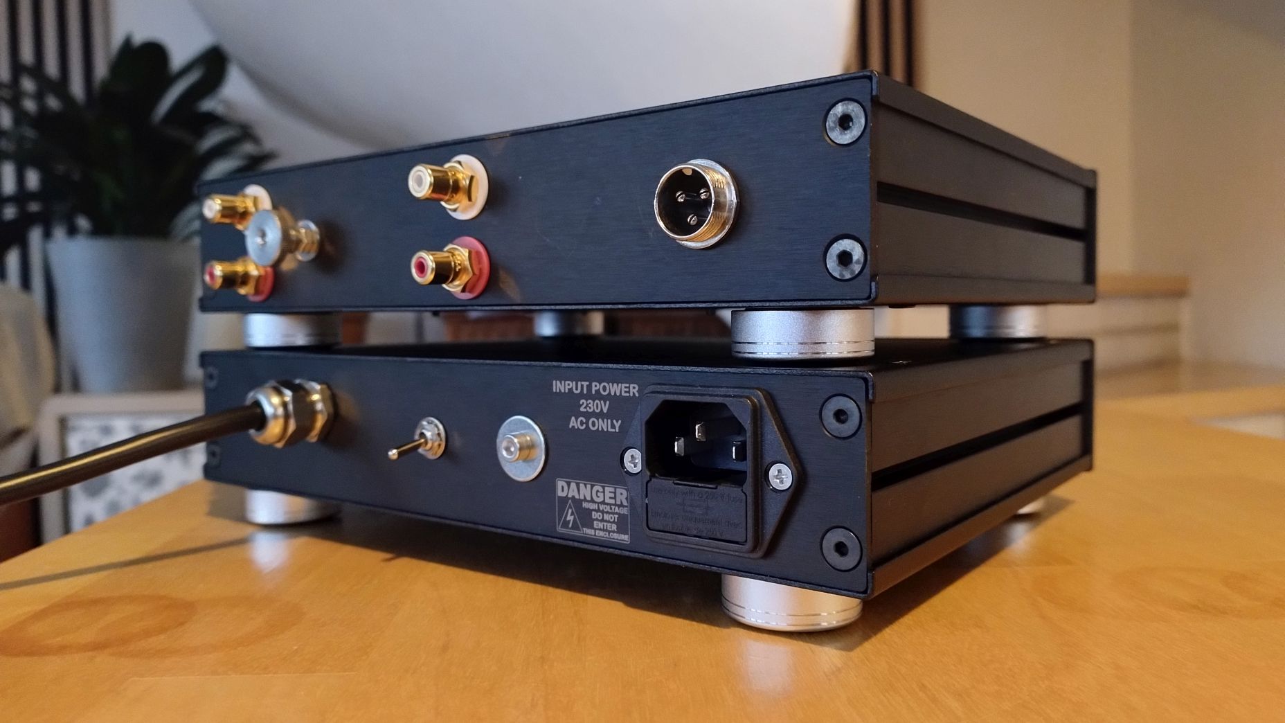

Powstał jeszcze jeden PreamP na wypasie. Znowu obudowy z modushop.pl, dodany napis na froncie. Porządne złącza RCA od CMC. Prezentuje się zawodowo:

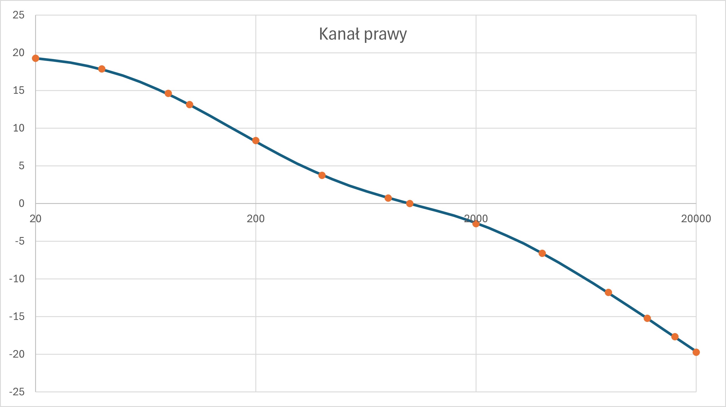

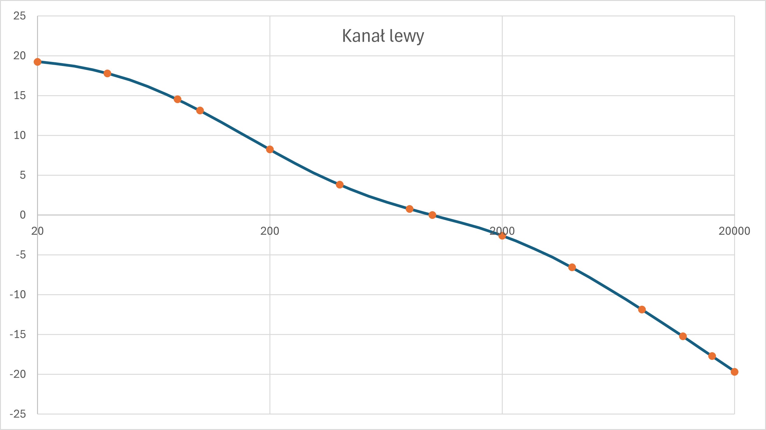

Ale wygląd jednak nie jest najważniejszy. Poniżej porównanie charakterystyki zmierzonej (punkty) i wzorcowej (linia ciągła)

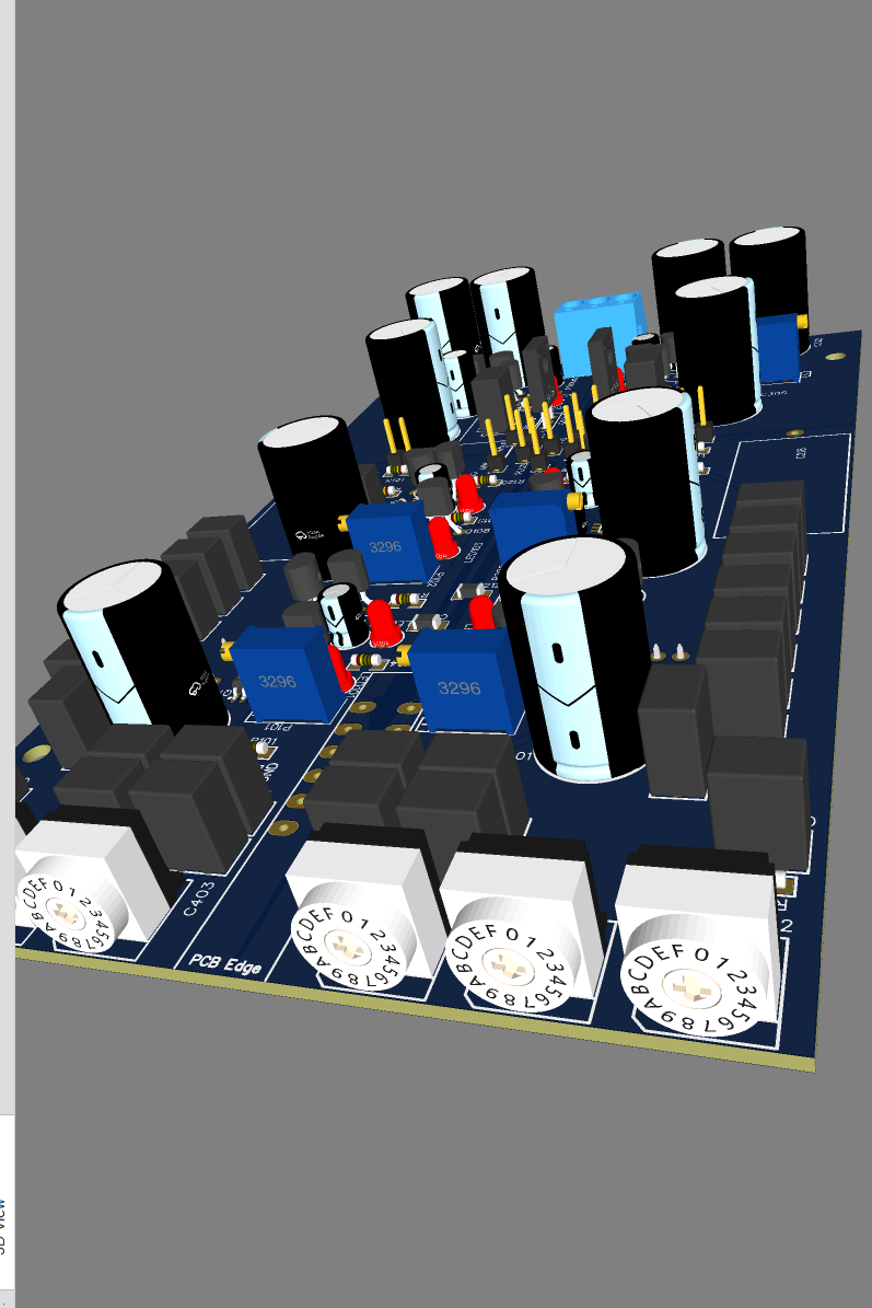

Post autor: Jaculek »
Jakoś Hiraga nie zrobił furory więc wracam do tematu MM/MC. Nowy projekt wykorzystuje zadajniki kodu zamiast dip-switchy. Są dostępne z frontu, podobnie jak przełącznik MM/MC. Tak by to wyglądało:
(niestety brak modelu 3D przełącznika)

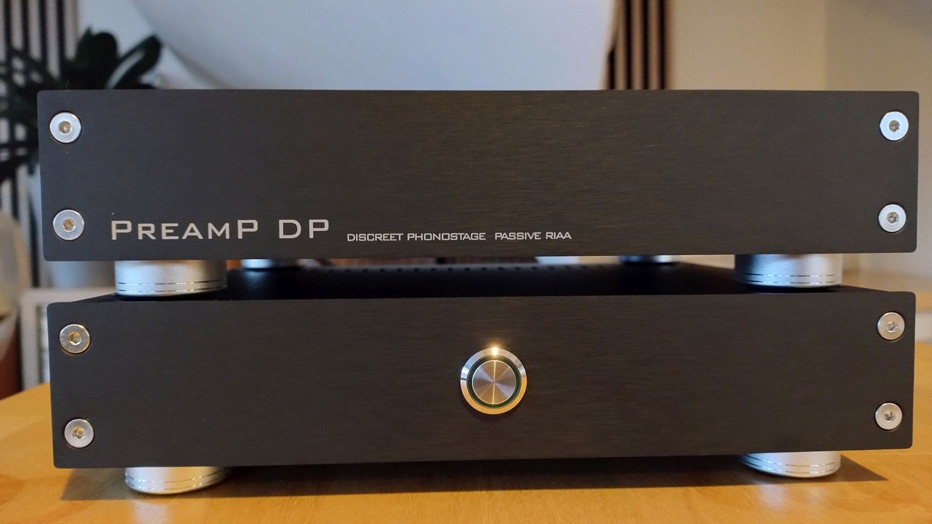

Tak wygląda gotowy egzemplarz w najnowszej wersji. Obudowy w specjalnie zamówionych proporcjach.

Twonk
Posty: 153
Rejestracja: 09 lut 2025, 07:56
Re: PreamP relacja z budowy, czyli "od pomysłu do przemysłu"
#854
Post autor: Twonk »
Brawo! Wygląda pięknie. No i funkcjonalność zdecydowanie na plus.

wydra
Posty: 1666
Gramofon: Lenco L236
#855
Post autor: wydra »
Dobrze to wygląda w tej obudowie, projekty rozwijają sie fajnie na tym forum :)
