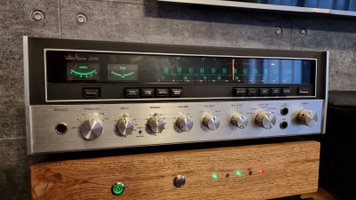

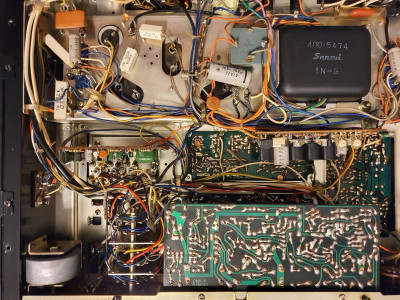

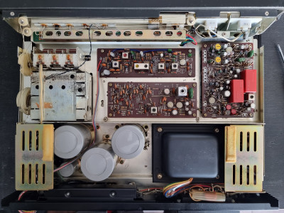

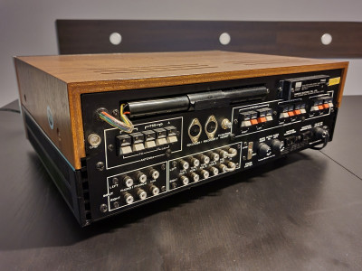

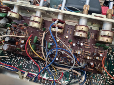

Kolejny pacjent rozgrzewający się przed wydaniem bo trochę sie zasiedział:
czyli piękne Sansui Solid State 7000
Do zrobienia, przegląd ogólny, regulacja, naprawa podświetlania wskazówki tunera i co wyjdzie po drodze.
W środku kosmos w porównaniu do Luxmana z poprzedniego wpisu. Robiąc Lucjana wręcz wypoczywałem po pracy przy 7000, przekładanie go na biurku to niezłe ćwiczenie na bicek i mięśnie grzbietu:

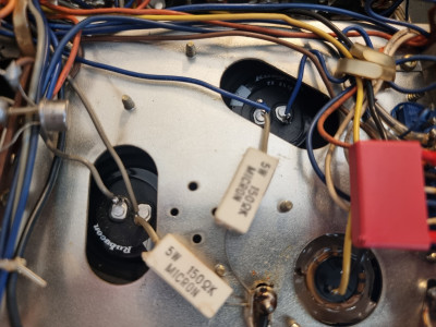

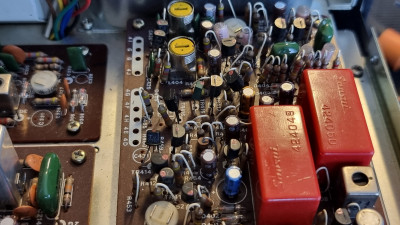

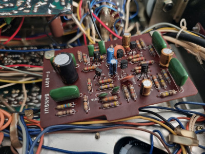

Już po rozkręceniu rzuciły się w oczy duże Elny z zasilania, niestety rzucił sie również ich stan wizualny, bałem się, że eksplodują od samego patrzenia. Zostały zamienione na mniejsze gabarytowo ale mocniejsze i wydajniejsze Rubycon :
3300uF został zamieniony na 4700uF a dwa 2200uF zastąpione zostały przez 3300uF, sama zmiana ma pozytywny i odczuwalny wpływ na bas i prowadzenie trudniejszych kolumn. Na powyższym zdjęciu widać również czerwone WIMY 1uF/400V które zastąpiły umęczone bipolarne elektrolity 1uF/250V.

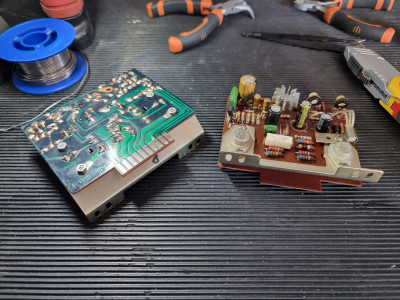

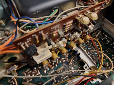

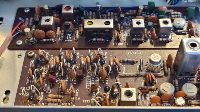

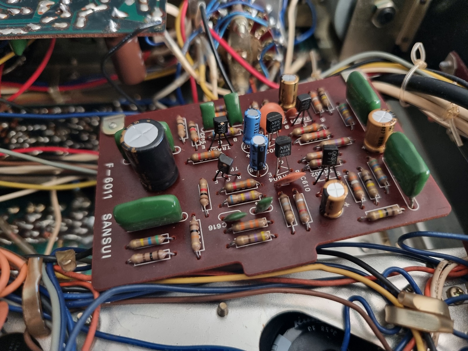

Reszta ukadów również zyskała nowe kondensatory, wszystkie elektrolity w ilości około 70 zostały wymienione:

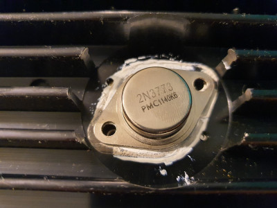

Końcówki zostały również oczyszczone ze starej i dostały nową pastę termiczną:

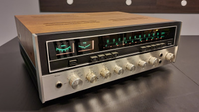

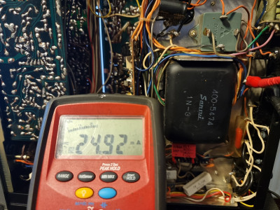

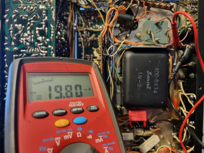

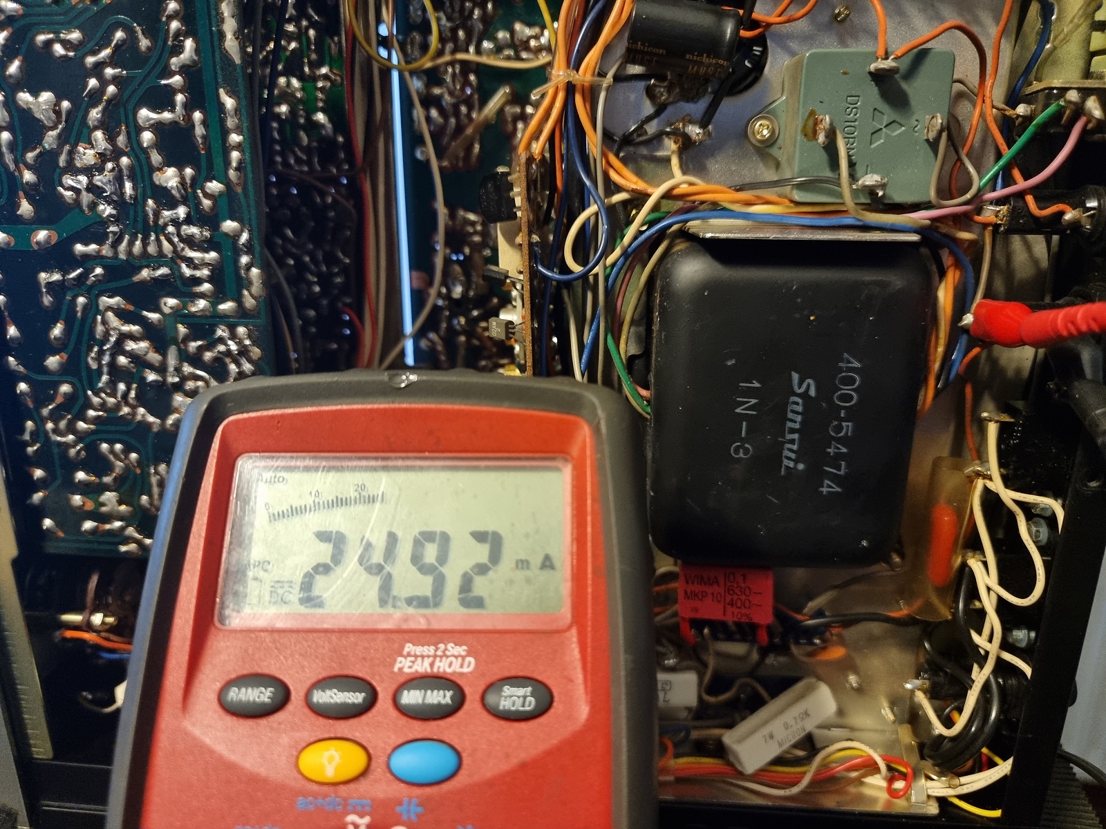

Po poskładaniu wszystkiego ponowne pomiary. Sansui zamiast punktów pomiarowych do ustawienia napięcia, zaleca w swojej serwisówce wyciągnąć bezpieczniki chroniące końcówki ( tak, są tam takie bezpieczniki po jednym na kanał i to z dostępem od zewnątrz ) i podłczyć równolegle do nich amperomierz i ustawić prąd - w tym przypadku 30mA na kanał. Przed serwisem i regulacją wzmacniacz był daleki od poprawności:
Po regulacji oba nastawy wróciły do wartości fabrycznych.

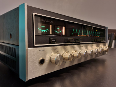

Po serwisie wzmacniacz ma calkiem inne brzmienie, jest moc, przestrzeń, duża dynamika, naprawdę jestem pod wrażeniem... no i "wisienka na torcie" czyli podświetlenie wskazówki strojenia:
Przy okazji wskazówki... zanim przy naprawie braku podświetlenia zaczniecie rozbierać amplituner na części szukając napięcia - zmieńcie multimetr na napięcie zmienne, taaadaaam i jest ok 6V

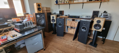

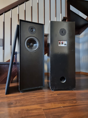

Co by nie było, że głośniki ostatnio olewam:
Ponieważ na Litwie spędzam łącznie parę miesięcy w roku, zostałem poproszony przez nowego właściciela o sprawdzenie i odebranie Snell E3. Okazało się, że stary właściciel jest zakręcony pod względem audio i ma trochę sprzętu:
Snell E3 zabrałem i na pewno do Kowna wrócę.
Pierwsze zdjęcia po przywiezieniu:

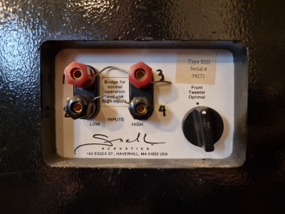

Snell'e z kolejnymi numerami seryjnymi 39271 i 39272.

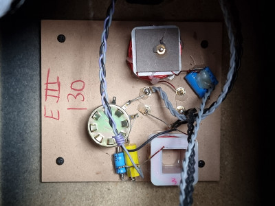

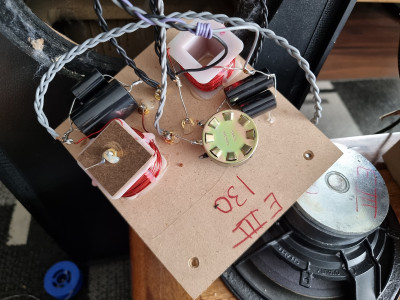

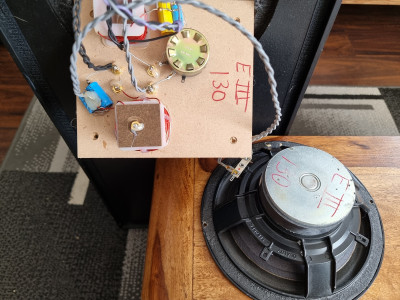

Podobno Snell składał ręcznie zwrotnice pod konkretne głośniki, i tak to wygląda, DIY opisane mazakiem :

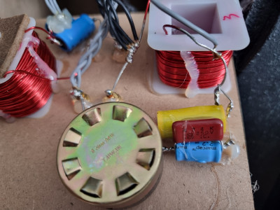

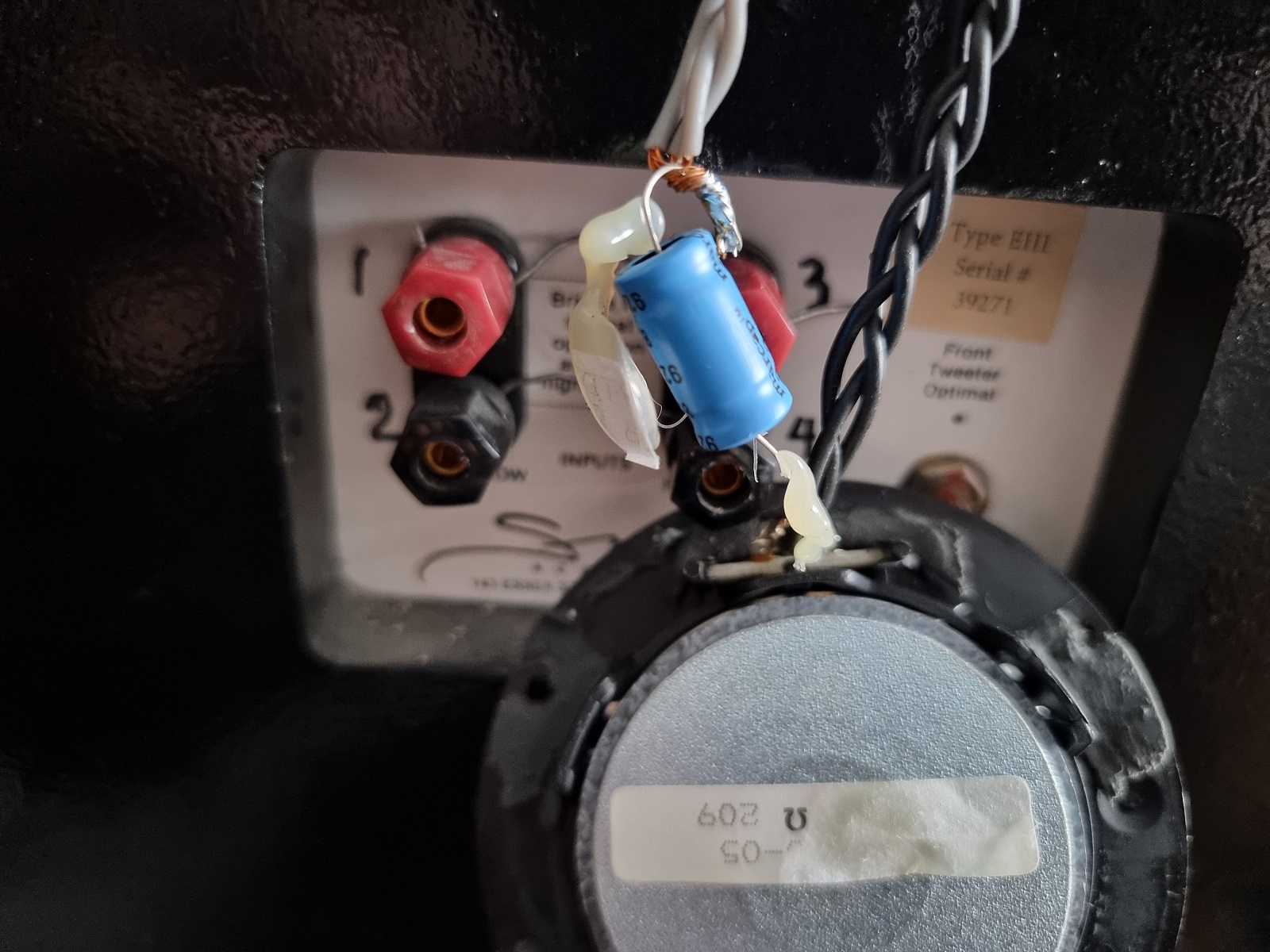

Co ciekawe druga zwrotnica miała jedną folię wiecej ( czerwone 470nF pomiędzy żółtą folią a bipolarem )
Możliwości są dwie, albo dodano ją po pomiarach zwrotnicy i głośnika ze względu na brzmienie przetwornika, druga to kompensacja róznic w pojemnościach elementów zwrotnicy. Wartości były bardzo rozjechane. Zdecydowałem się więc na wstawienie folii z 2 % tolerancją dobraną w zasadzie do tej samej wartości pojemności jak i ESR. Został więc wymieniony komplet:

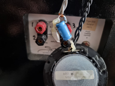

Przy okazji, jest jeszcze jeden kondensator wiszący na tylnym tweeterze, również został wymieniony. Zdjęcie jeszcze przed pokazujące jak Snell używał kleju n agorąco do izolacji elementów :
podłączyłem ponownie i ukazał się nowy wymiar dzwięku, jeszcze więcej szczegółów i mocniejszy bas z tych małych VIFA.

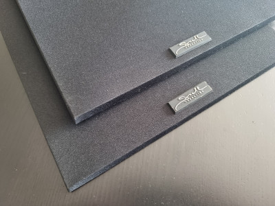

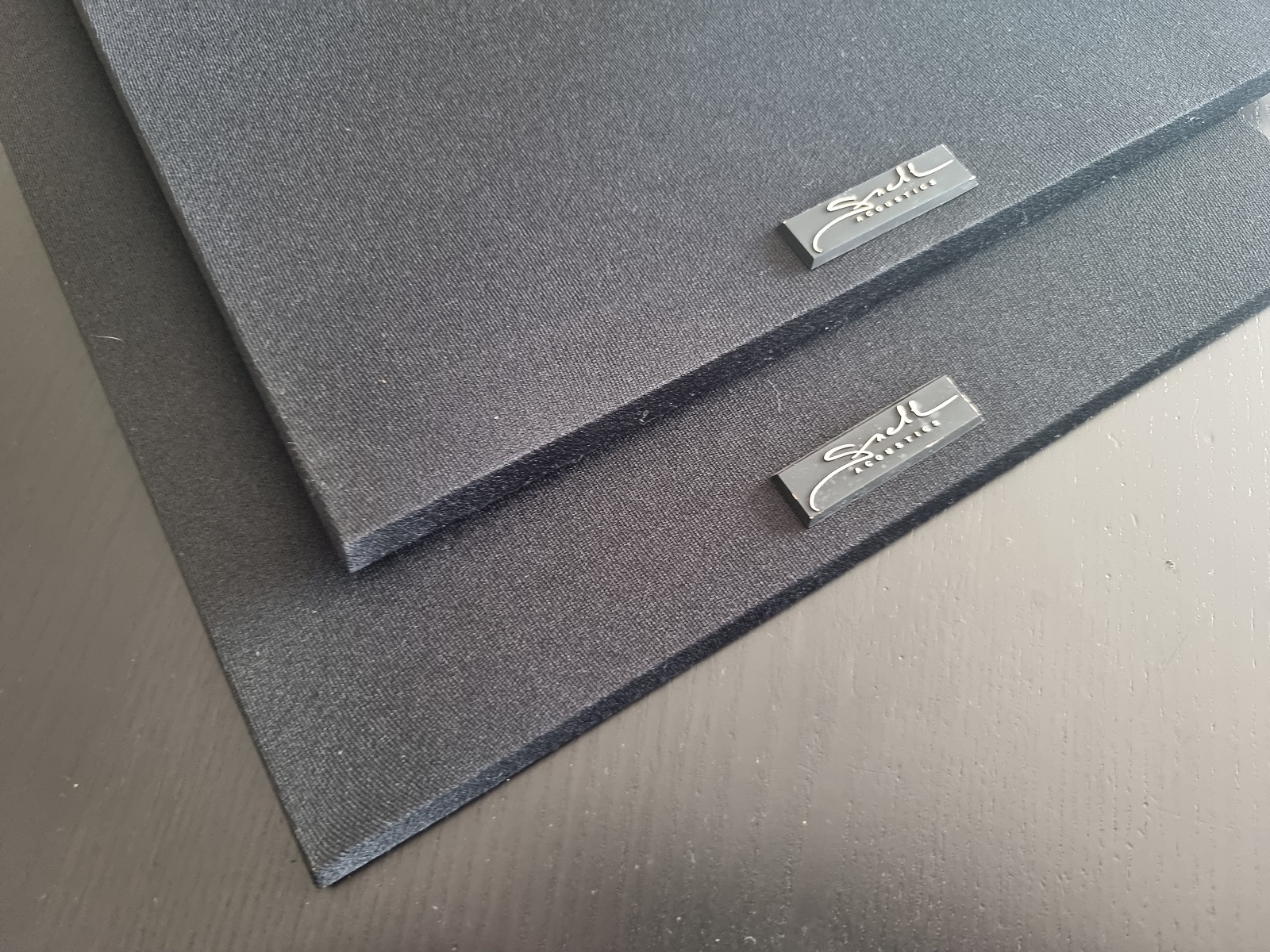

Po ogarnięciu od strony elektrycznej przyszedł czas na estetykę. Po pierwsze szmatki. Były bardzo poprzecierane, dziurawe i brudne:
zostały wymienione na nowe

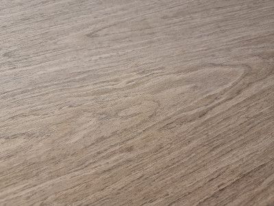

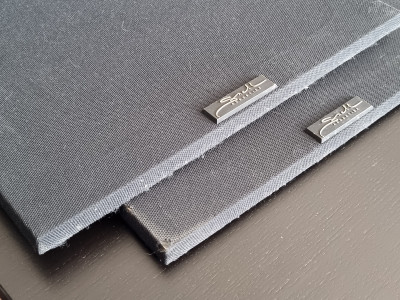

Zostały jeszcze tylko skrzynie, czarny zostanie zmieniony na orzech. Przyszedł już fornir:
Po nałożeniu oraz olejowaniu nabierze barwy. Ale to jeszcze trochę, jak dojdę do siebie.
