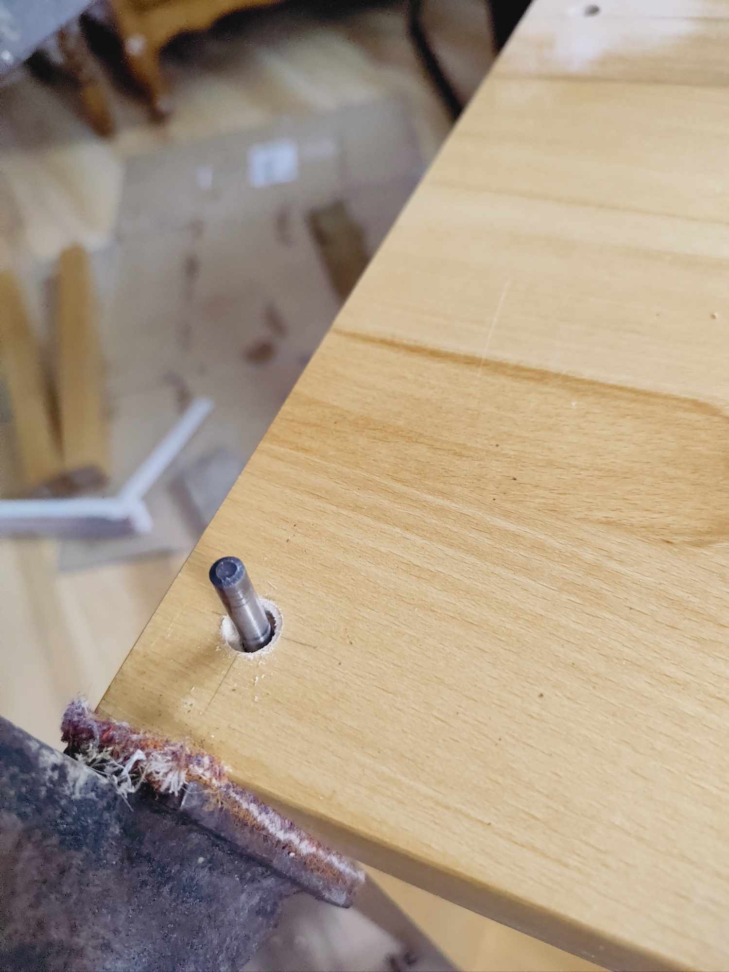

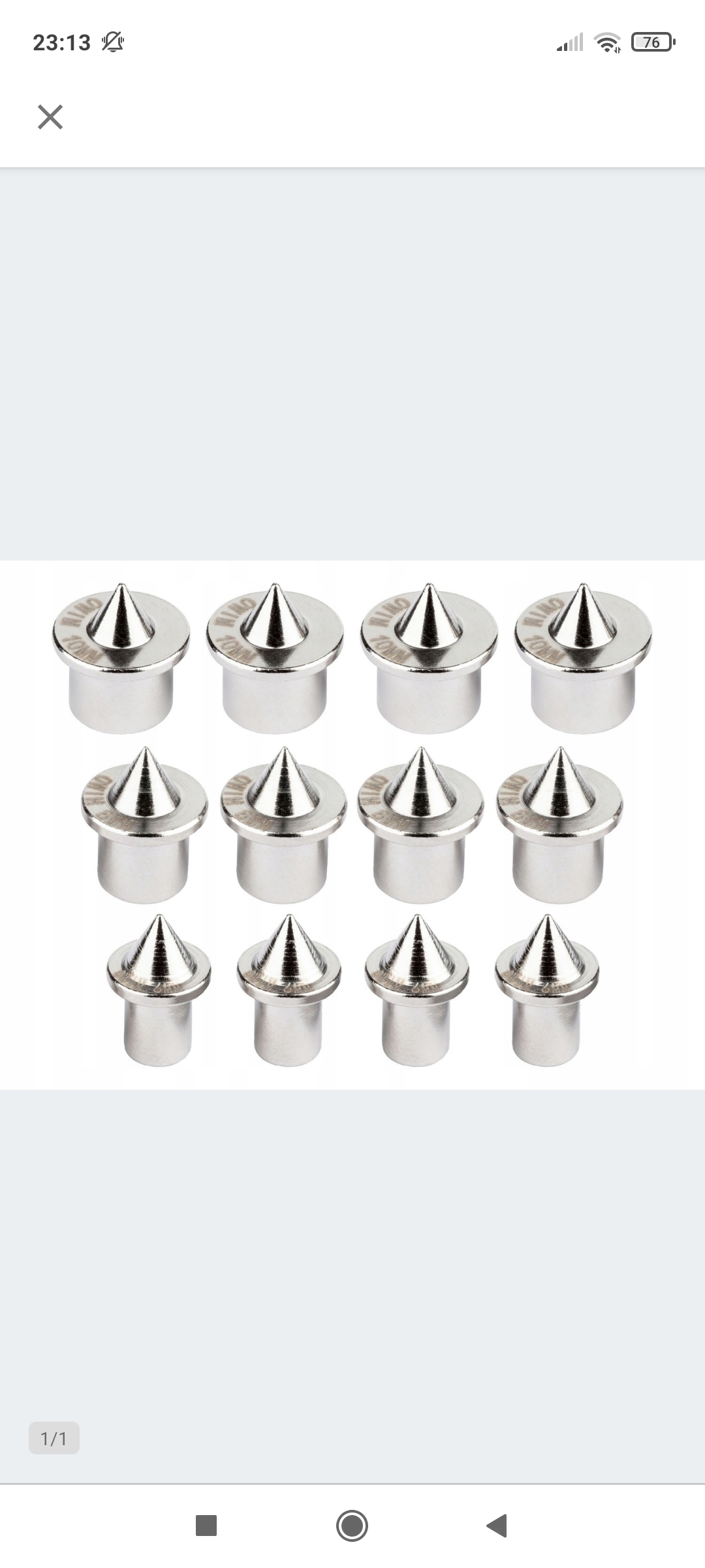

Panowie czemu nie użyliście kołków do łączenia nóg z blatem tylko wkrętów. Przecież mogliście użyć znaczników i zastosować kołki drewniane (pewność w trasowaniu i nic nie trzeba wiercić na wylot). Takie znaczniki kosztują grosze w np. Castoramie, kółek kupujesz jako patyk długości ok 1mb(ryflowany albo gladki i przycinasz na interesującą długość itp...). Robota czysta i przyjemna, chyba że nie doczytałem wszystkiego.

Gdybym wiedzial wczesniej....Ale to sie przyda przy drugiej sztuce i kolejnych. Znalazlem takie:
https://allegro.pl/oferta/wolfcraft-zna ... 6063350550
Tylko co, wrzucic po dwa na noge plus klej i bez wkretow? Czy jednak wkrety jeszcze dla pewnosci? Tylko juz jakies zwykle 4 zamiast confirmatow?

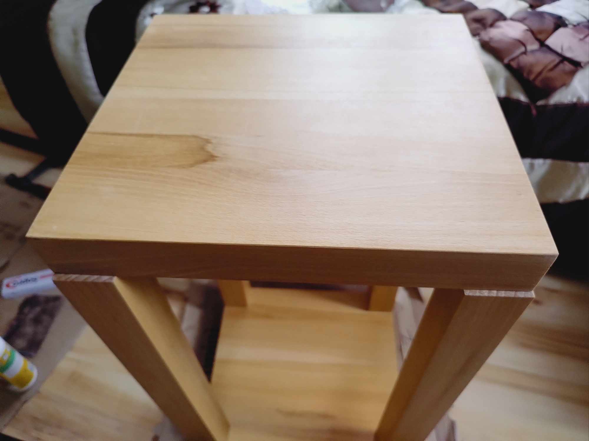

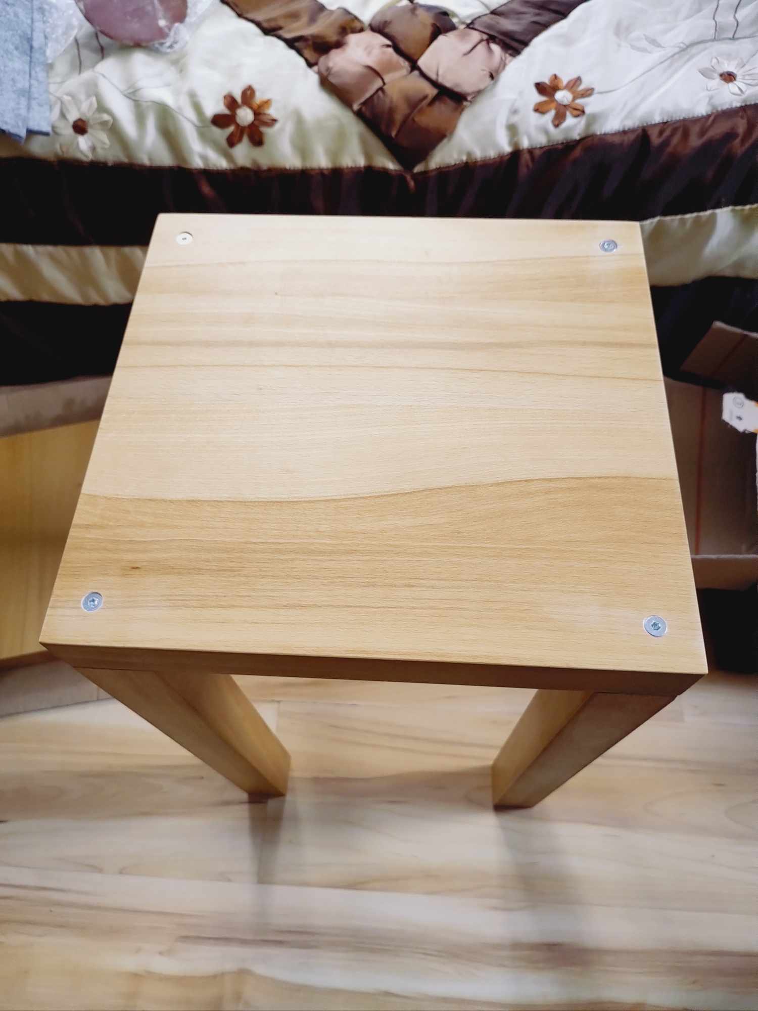

No niby pierwszy blat jest no ale @gyro zasial ziarno niepewnosci i zastanawiam sie czy nie zamowic tych znacznikow i kolkow ze by spasowac ten drugi blat do nóg
Bo kurcze jak bede odmierzal oddzielnie miejsce ta otwor na blacie i nodze to moze nie wyjsc w tym samym miejscu...

Niestety drugi blat moge spasowac tylko do dwoch nog prosto. Pozostale dwie nie pokrywaja sie z blatem...
Kurna nie wiem jak to dalej ogarnać

Maciek, przykręć jedną nogę tak jak sobie życzysz. Potem złap drugą ściskiem i też przykręć. Może być noga po przekątnej. Potem korygując położenie dwoma ściskami, kolejno 3 nogę i 4. Wyznacznikiem położenia otworów musi być blat. Wykonaj sobie próbne ruchy na sucho.

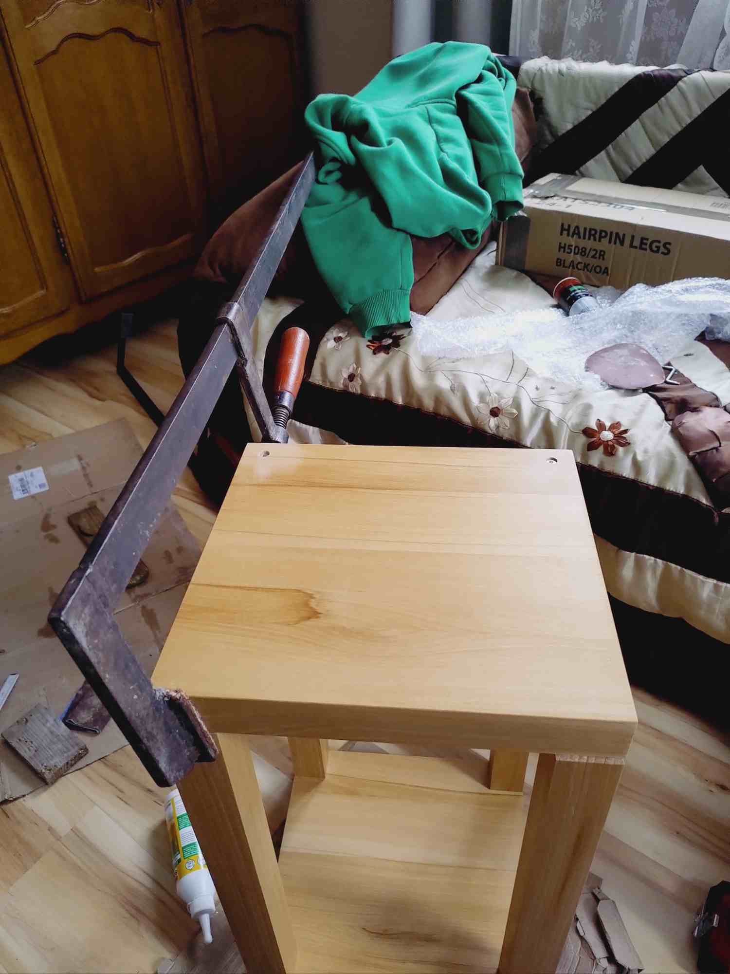

Tak, staram sie jak moge...Problem jest taki ze moje sciski są...no sami zobaczcie
Wielkie i nieporeczne, waza chyba po 10 kg...Ciężko nimi manewrować...

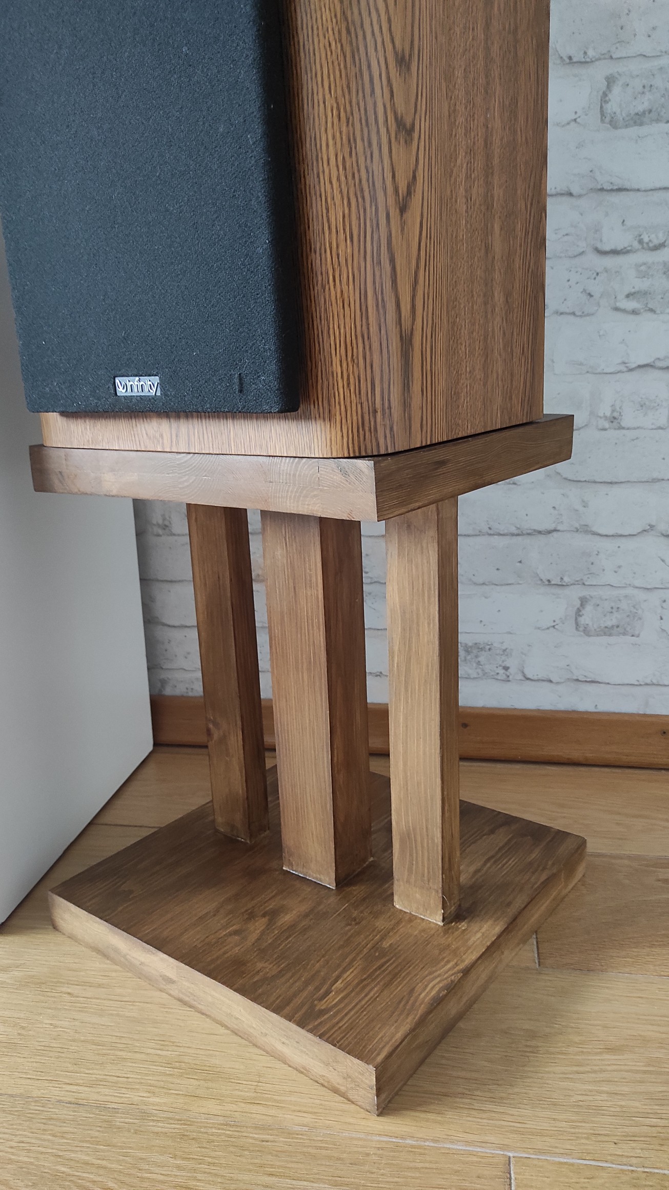

U mnie tak to rozwiązałem. Kołeczki i klej
. Stabilne i służy jako drabinka nawet
Działaj nie ma co się zrażać

Dokladnie, ja juz zamowiłem te znaczniki i kolki, klej mam, takze kolejne juz bede robił na kołki

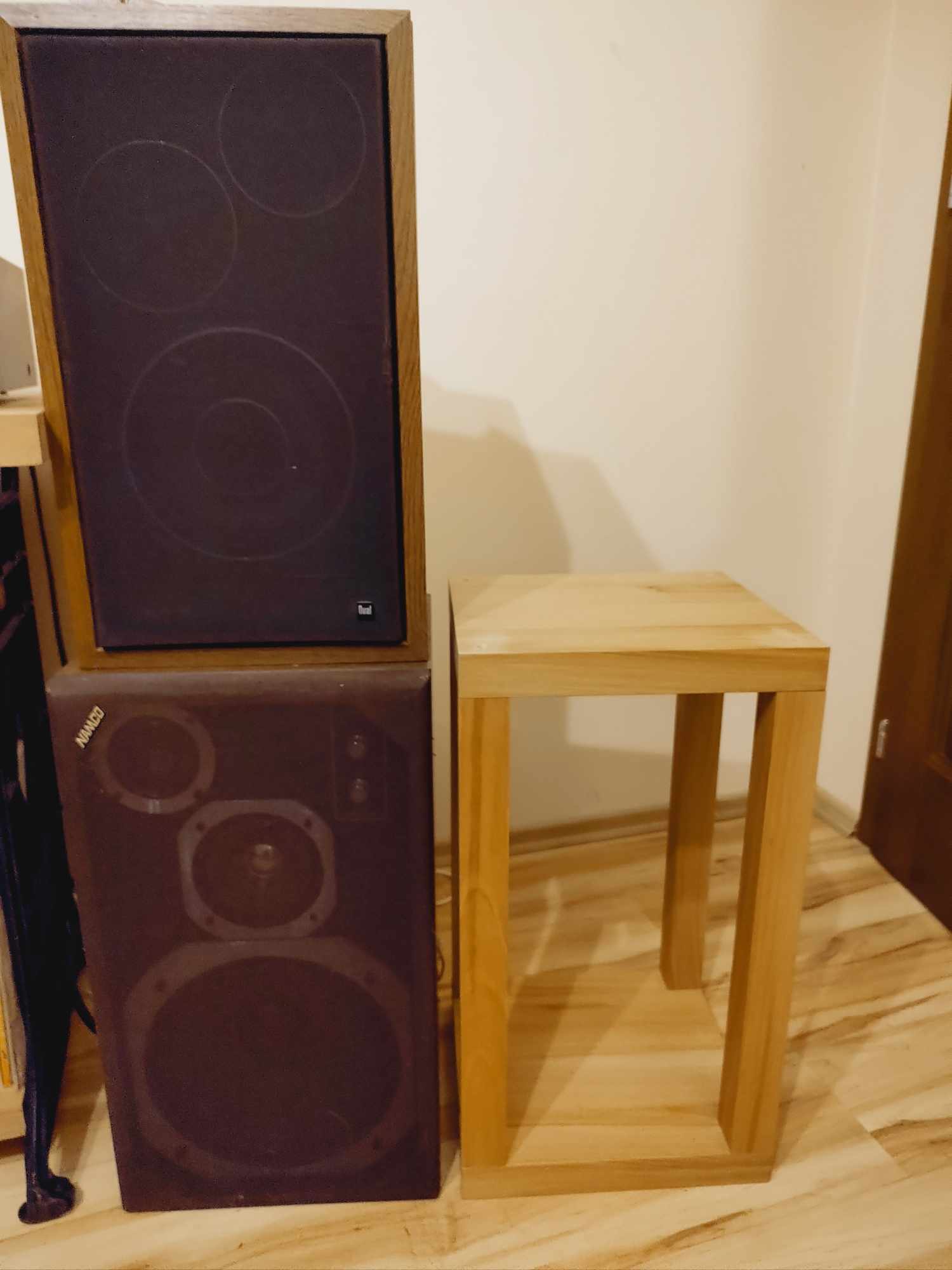

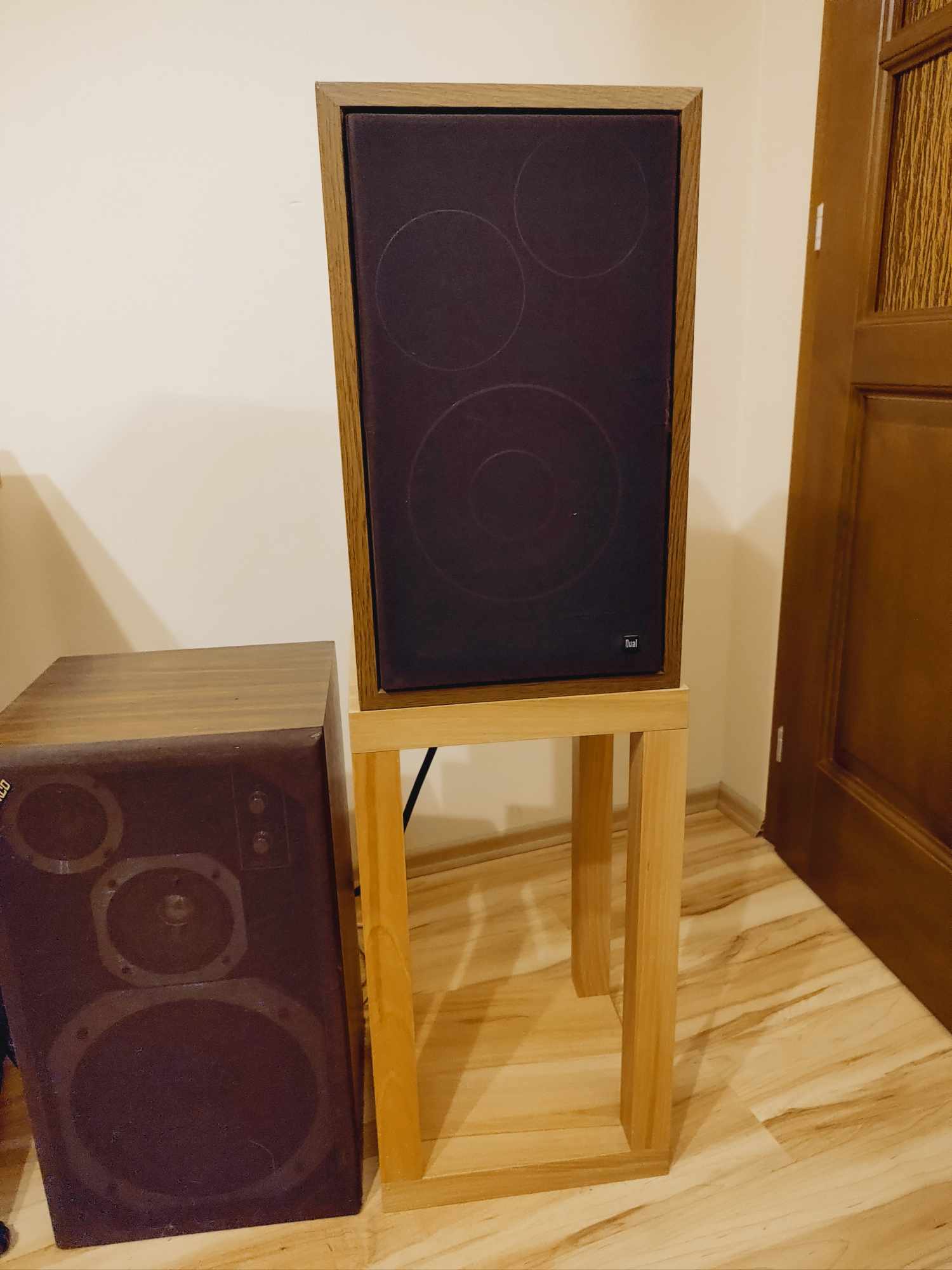

Zaczne tak muzycznie: Pisze do Ciebie list z pola boju, 4 minuty od chwili zgonu
Jeden jest, moze nie jest to mistrzostwo swiata ale...darowanemu
Jeszcze tylko ostateczne olejowanie i filc na wierzch. A teraz pierwsze przymiarki. Kolejne drewienka bede montowal na kolki i klej. Zobaczymy co z tego wyjdzie. Mam zamiar dac po 2 kolki z kazdej strony, po przekatnej tego pionowego elementu a nie jeden na srodku. Pewnie znowu sobie utrudniam zycie, ehhh...
Tak gwoli wyjasnienia, te aktualne standy beda pod ta wieksza kolumne ale postawilem tego duala bo jest lzejszy.
