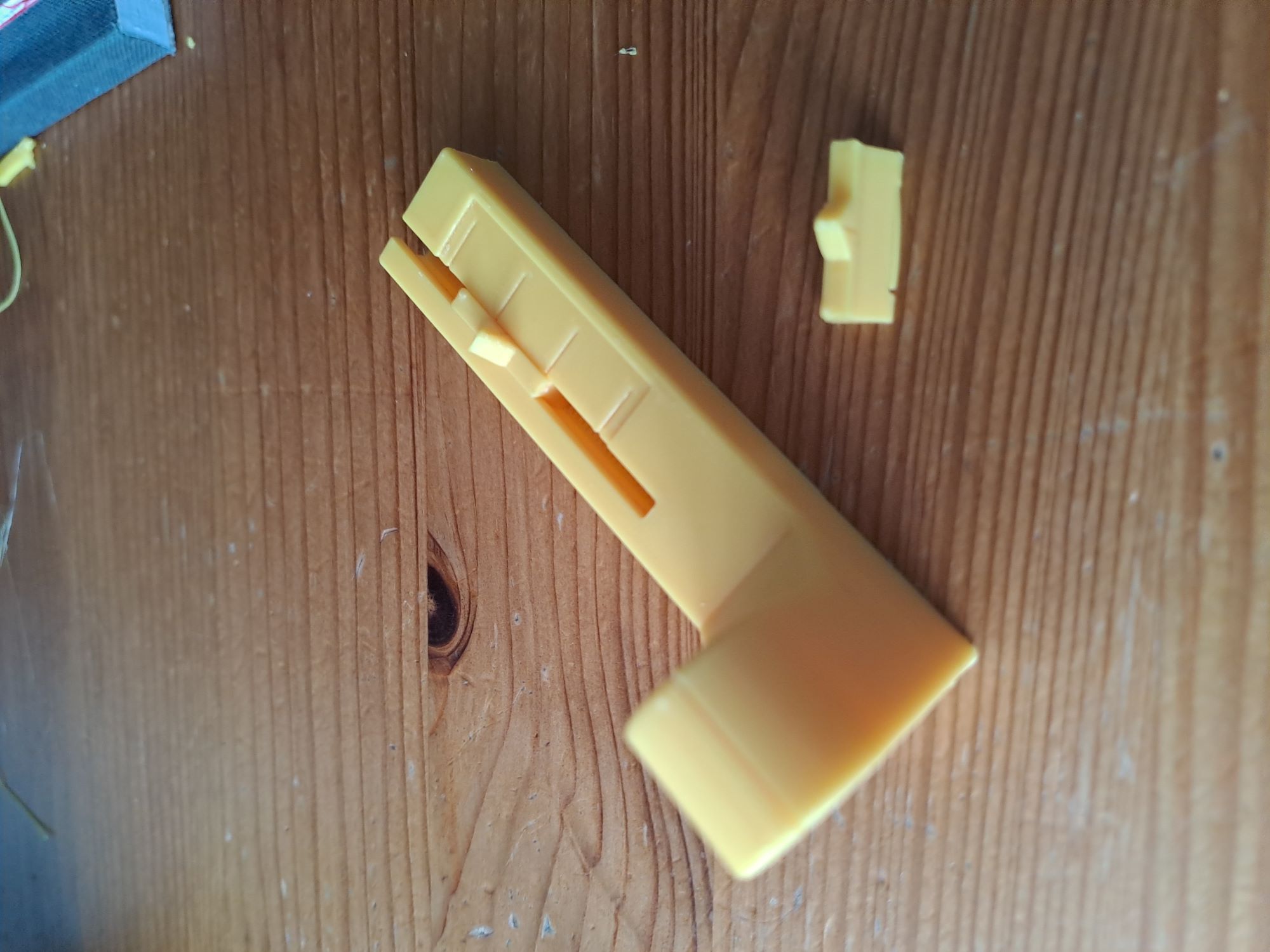

Niewiele się na uczelniach zmieniło, ogarnięcie tych szablonów to jakieś wyzwanie dla administracji, panika w księgowości jak to liczyć, laski usłyszały 7 sztuk, pomyślały - jak ja to qva zaksięguję na 7 osób? A faktury każdy chce? O boszsze...
Nie, tłumaczę, ja biorę na siebie całość zamówienia, koszt, rachunek, paragon, wszystko jedno. Aha... ale dzisiaj nie ma szefowej
Młody inżynier prowadzący pracownię 3D i dodatkowo te usługi sam zażenowany... ale bardzo miły i pomocny, chętny do współpracy i ewentualnych zmian.

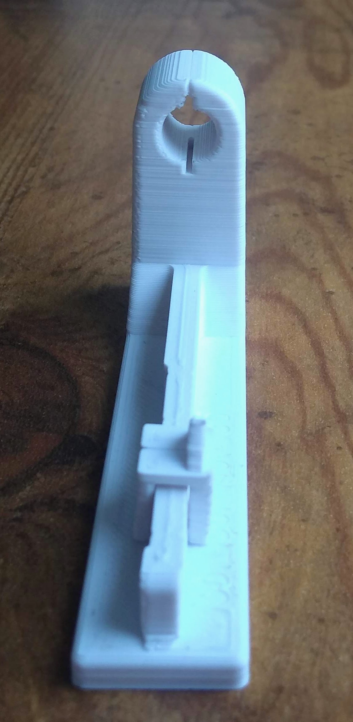

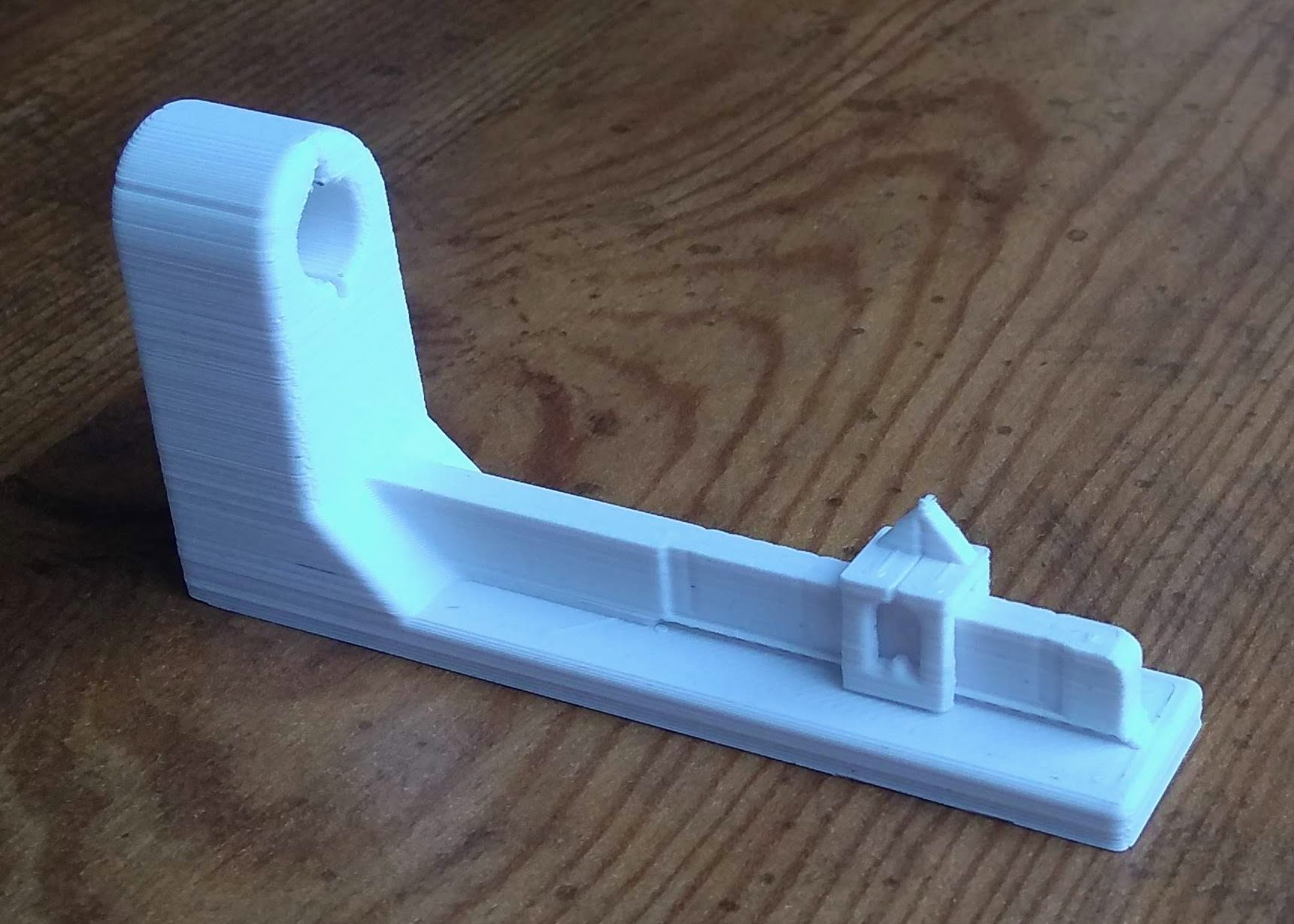

Zirytował się w końcu dzisiaj sam tą niemocą administracji i zrobił mi szablon dyszą 0.4 i z warstwą 0.2 gratis, w ramach wydruku próbnego
Ponieważ wyjeżdżam na przedłużony week umówiliśmy się, że ok. środy dam mu znać ile sztuk i czy 0.2 wystarczy czy chcemy lepiej.
Widziałem tam przykładowe wydruki różnych elementów z większą dokładnością, ładne.
Minimalny luz jest w gnieździe, ciut opada główka headshella, ale da się chwilkę gmerając zamocować na sztywno. Może koledzy tomik i cobra podpowiedzą czy u nich też tak jest czy ciasno i sztywno (bez skojarzeń Panowie!
Moim zdaniem spełnia zadanie, ale mogłoby być ładniejsze choć nie musi.
Dla siebie, drugi egzemplarz, ukośny zamówię z warstwą mniejszą niż 0.2, dla porównania i z ciekawości. Tutaj druk 1 szt. będzie już trwał ok. 4h podobno więc dla większego zamówienia minimum kilka dni.
Zakładam tutaj temat konkretnej listy, szczegóły w opisie:
viewtopic.php?f=65&t=20486
Zdjęcia w warstwie 0.2, dysza 0.4.

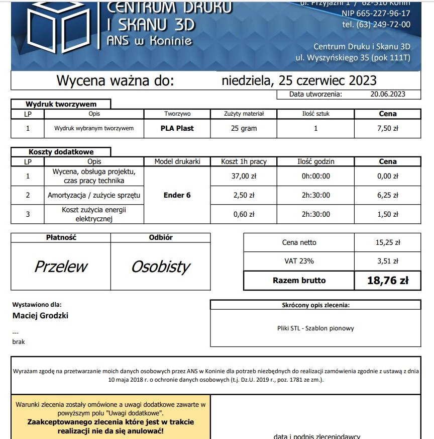

Z jakiego materiału ten wydruk?
- kinky
- Posty: 4597
- Gramofon: Philips 5877
- Lokalizacja: Konin
Re: Szablony do ustawiania wkładki
Wg. tej wyceny PLA
Piszcie jak to oceniacie, bo ja nie mam żadnego doświadczenia z drukiem 3D.

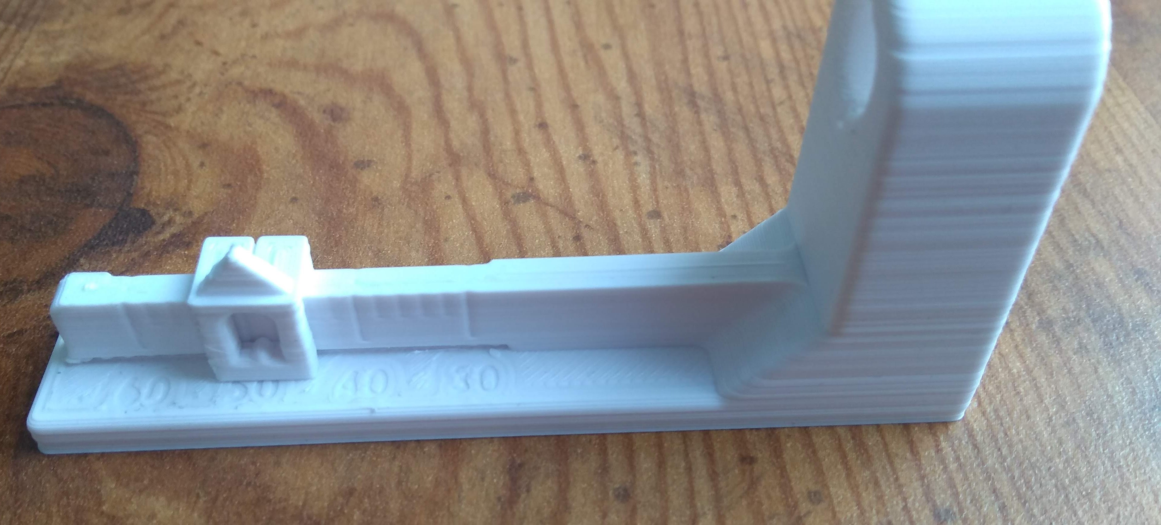

No niestety jakoś mało dokładnie to wygląda. u góry powinna być szczelina
U mnie na 100% headshell nie opada. Otwór ma w projecie 8mm średnicy i właśnie dlatego jest szczelina aby się mógł rozszerzać, przy wciskaniu
(pomiar gotowego przy pomocy suwmiarki pokazuje 7.94 - 8.00 w zależności od kąta).
Za to wskaźnik powinien zaskakiwać co milimetr.
Widząc przykłady wydruków u innych postanowiłem zmienić nieco projekt w okolicy linijki i wskaźnika gdzie są czasem problemy z drukiem
Jutro dokończę projekt i pokażę wydruk, powinno być dużo łatwiej.
Podam też ważniejsze wymiary, aby można było ocenić jakość wydruku.
Myślę, że w takich małych wydrukach wiele zależy od ustawień. Raczej trzeba postawić na dokładność, a nie na szybkość.

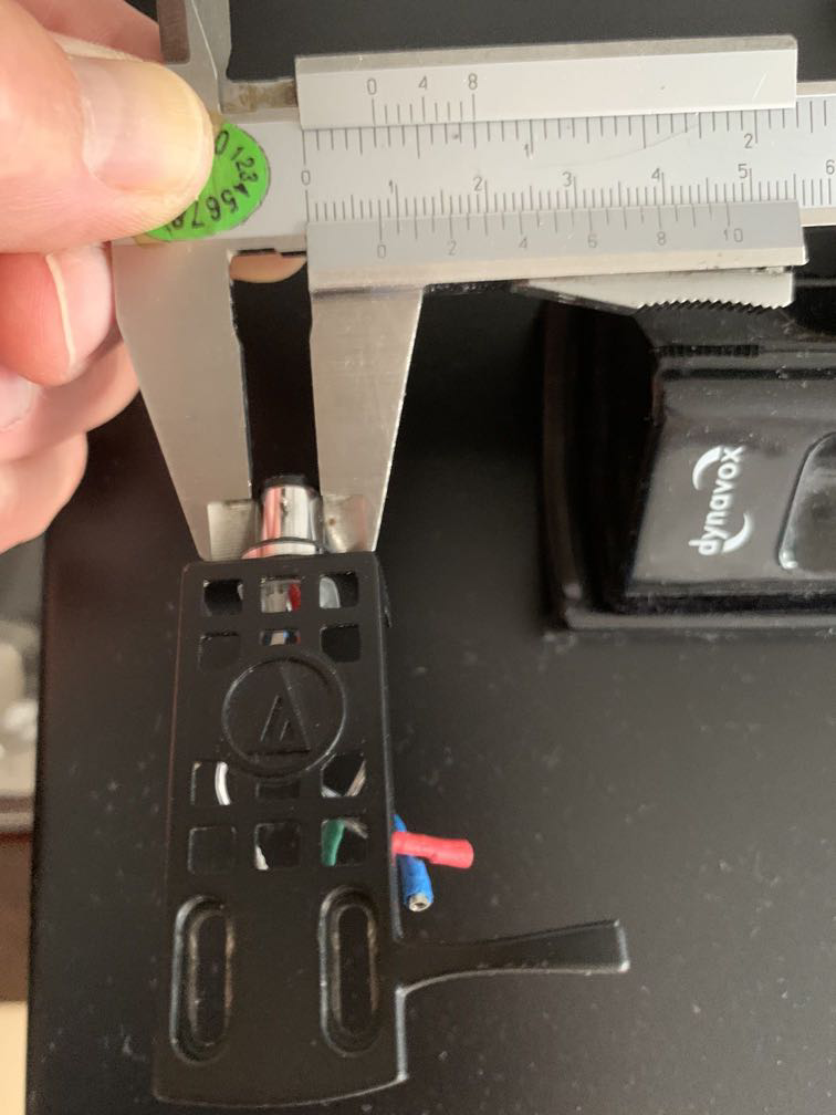

Zmierzyłem otwór w moim szablonie - 7.7 do 7.8,
Trzpień headshella - 6.9
Mam 2 headshelle Philipsa i obydwa 6.9.
Tomik, zmierz proszę swoje headshelle, trzpień, jakie mają średnice dokładnie.
Jak ktoś może suwmiarką zmierzyć swoje to niech wrzuci. Czyżby Philips miał jakieś inne? W ramieniu po skręceniu sztywne.
W takim razie zdecydowanie warstwa mniejsza niż 0.2 zalecana.
Zwrócę uwagę wykonawcy.
Wszystko można jeszcze skorygować zanim złożę zamówienie, im więcej uwag tym lepiej.

Zmierzy ktoś chętny średnicę trzpieni swoich headshelli?

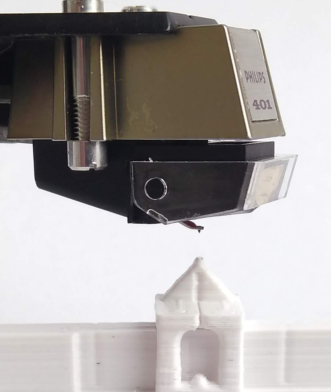

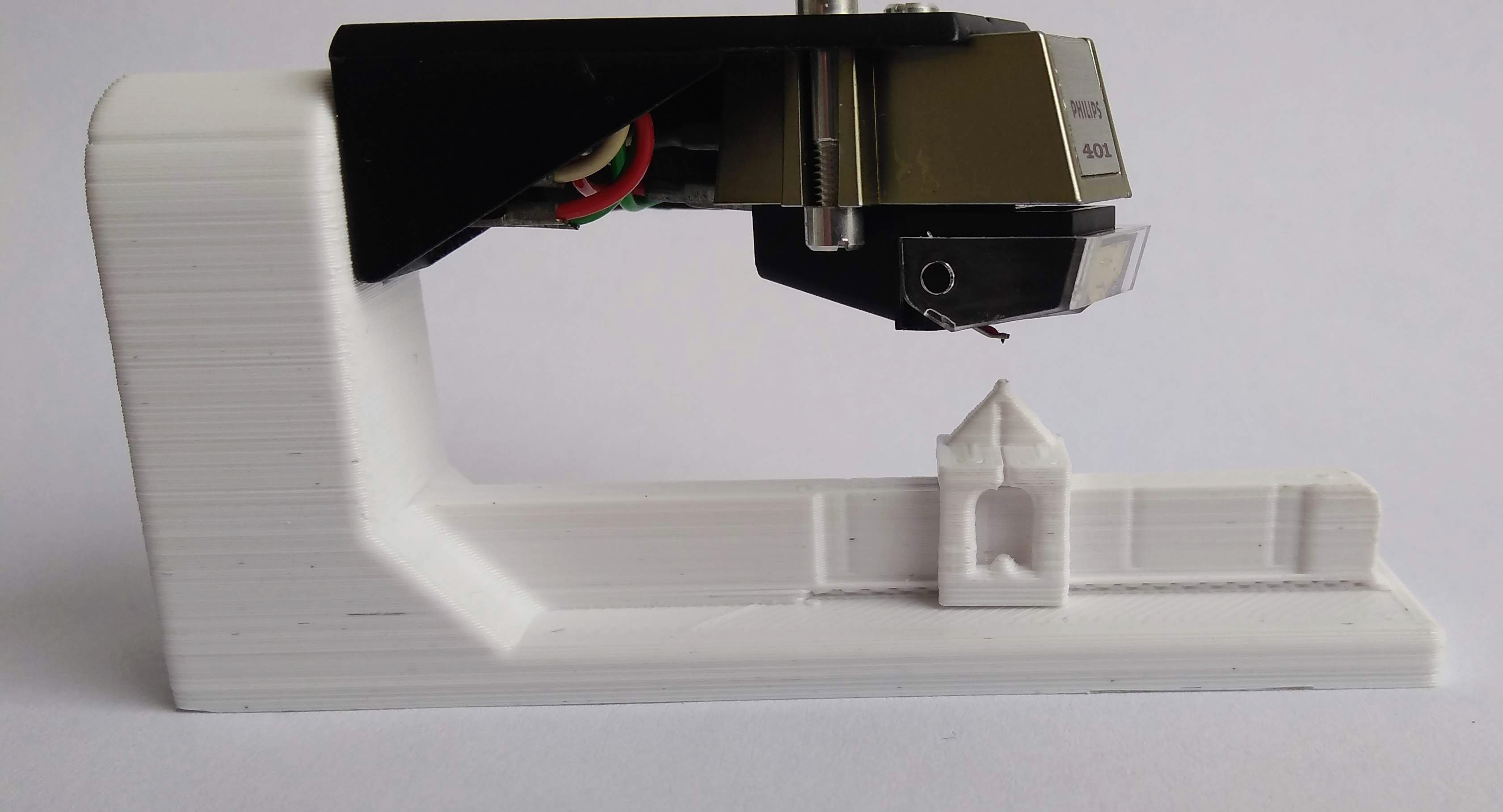

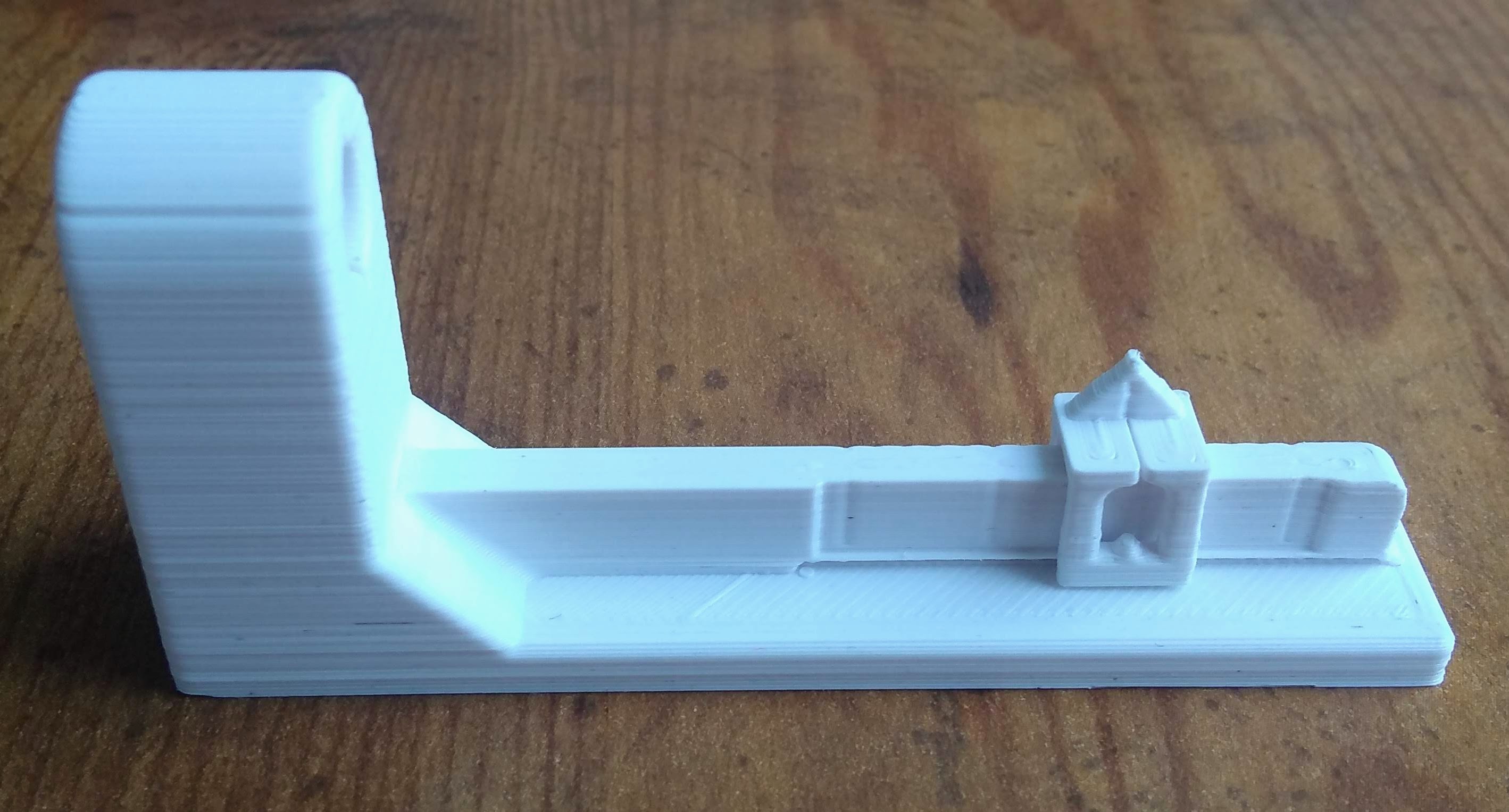

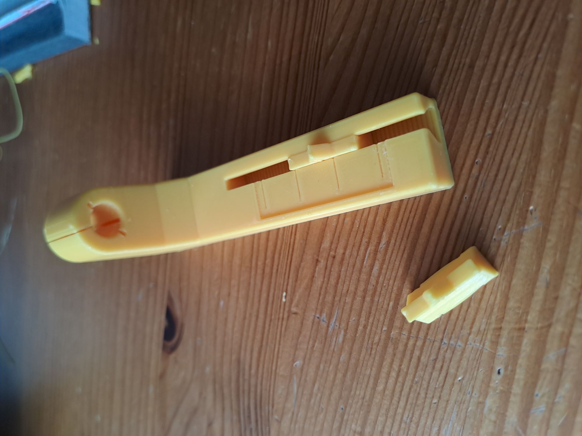

Standard SME to własnie 8mm średnicy (H-4 Bayonet Mount)
Nie jest dla mnie problemem przygotowanie różnych wersji, jeśli tylko będę znał średnice
Jak obiecałem, dziś nieco inną wersja, myślę że łatwiejsza do wydrukowania, szczególnie jeżeli chodzi o wskaźnik.
Okienko na nadruk linijki od góry.
Proponuję poczekać jeszcze chwilę z zamówieniem zbiorowym, bo może ta bardziej przypadnie Wam do gustu

Ludzie kochani. Przecież wymiar trzpienia koszyka to standard, a nie "tu tyle tam tyle", stąd nie rozumiem tej akcji pomiarowej
Jeszcze nie miałem przypadku by jakiś koszyk nie wchodził w Technicsowy przymiar, a koszyków różnych i podłużnych mam pierdyliard.
Nie wiem czy coś mi umknęło w dyskusji, ale po co komu te skośne otwory na pin centrujący?
