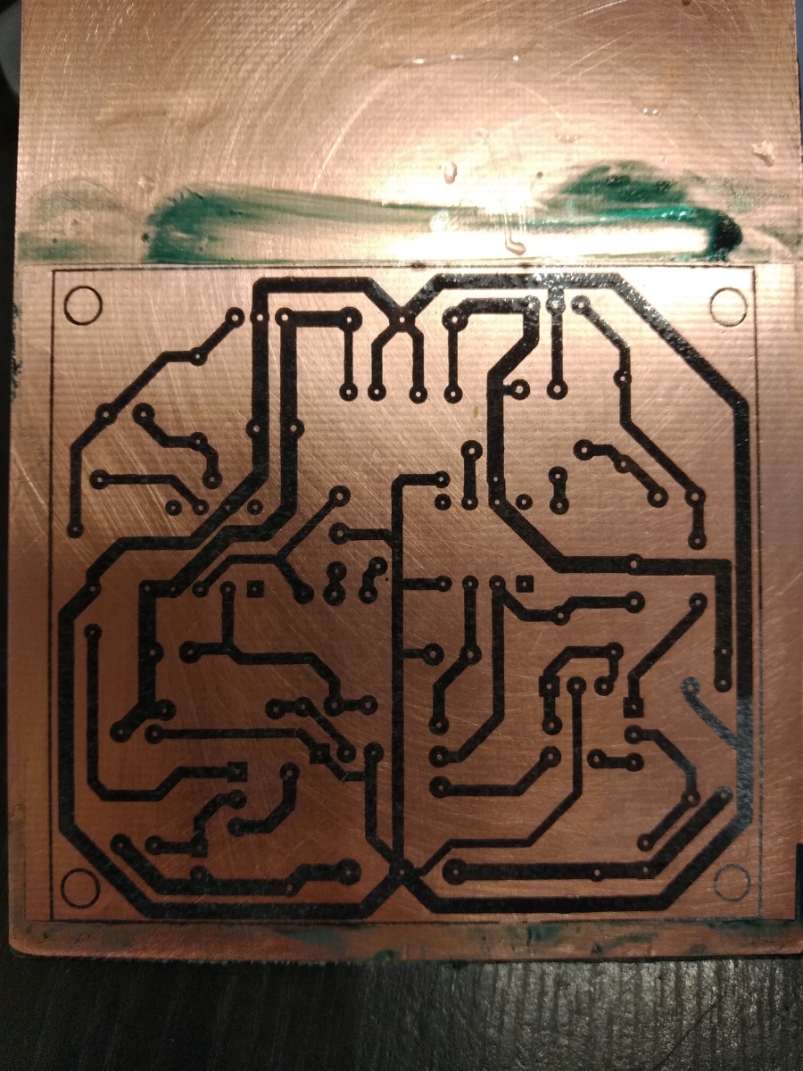

"Wprawa czyni mistrza" Myślę, że mogę powiedzieć, iż transfer z lasera na PCB mam opanowany
Najtrudniej było znaleźć odpowiedni papier.
- Posty: 5022
- Jaculek
- Posty: 2454
- Gramofon: Dual 704, 721
- Lokalizacja: Świętochłowice
Re: PreamP relacja z budowy, czyli "od pomysłu do przemysłu"
Próbowałem papieru z reklamówek sklepowych, gazetek, ulotek. Wszystkie wyglądały na druki na papierze kredowym. Próbowałem też zwykłego papieru kredowego (miałem tylko stary, pożółkły, kilkudziesięcioletni może dlatego zawiódł). Wszystkie niestety kleiły się do miedzi. Czyli odmaczanie kończyło się próbą mechanicznego oddzielenia od płytki. Zwykle przy tym schodziła część druku. W końcu znalazłem papier do pakowania prezentów. Konkretnie kilka różnych. Pierwszy zachował się jak poprzednie, dopiero drugi to był strzał w 10. Ma bardzo śliską powierzchnię i jest z jednej strony biały (druk na drugiej stronie brudzi paluchy przy pocieraniu ale trudno: coś za coś). Mieszanina do transferu aceton:izopropanol: 3,5:8

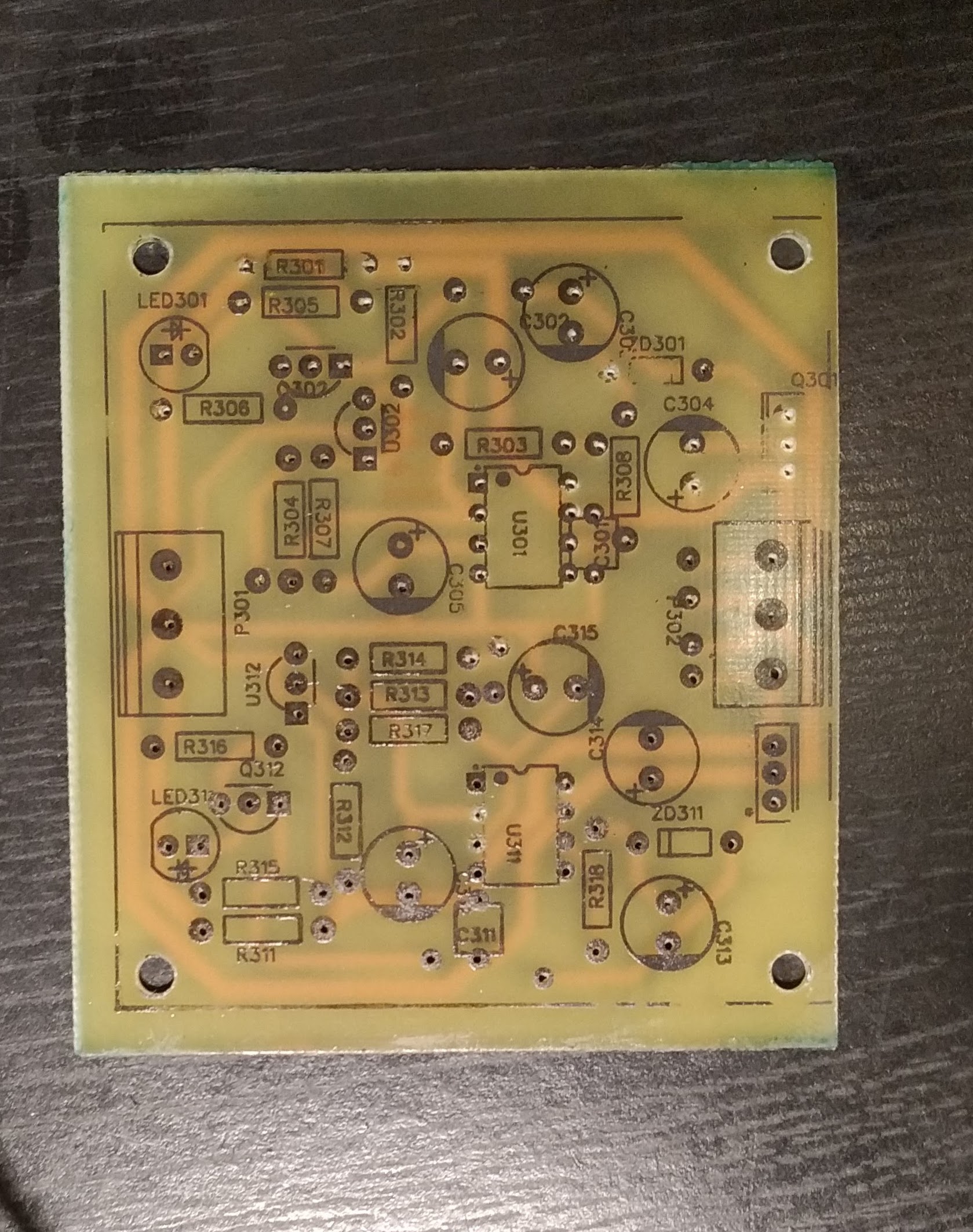

A może by tak dodać rozmieszczenie elementów....

Tak. Trochę za słabo docisnąłem i w niektórych miejscach się nie odbiło jak należy ale jest ogólnie czytelne.

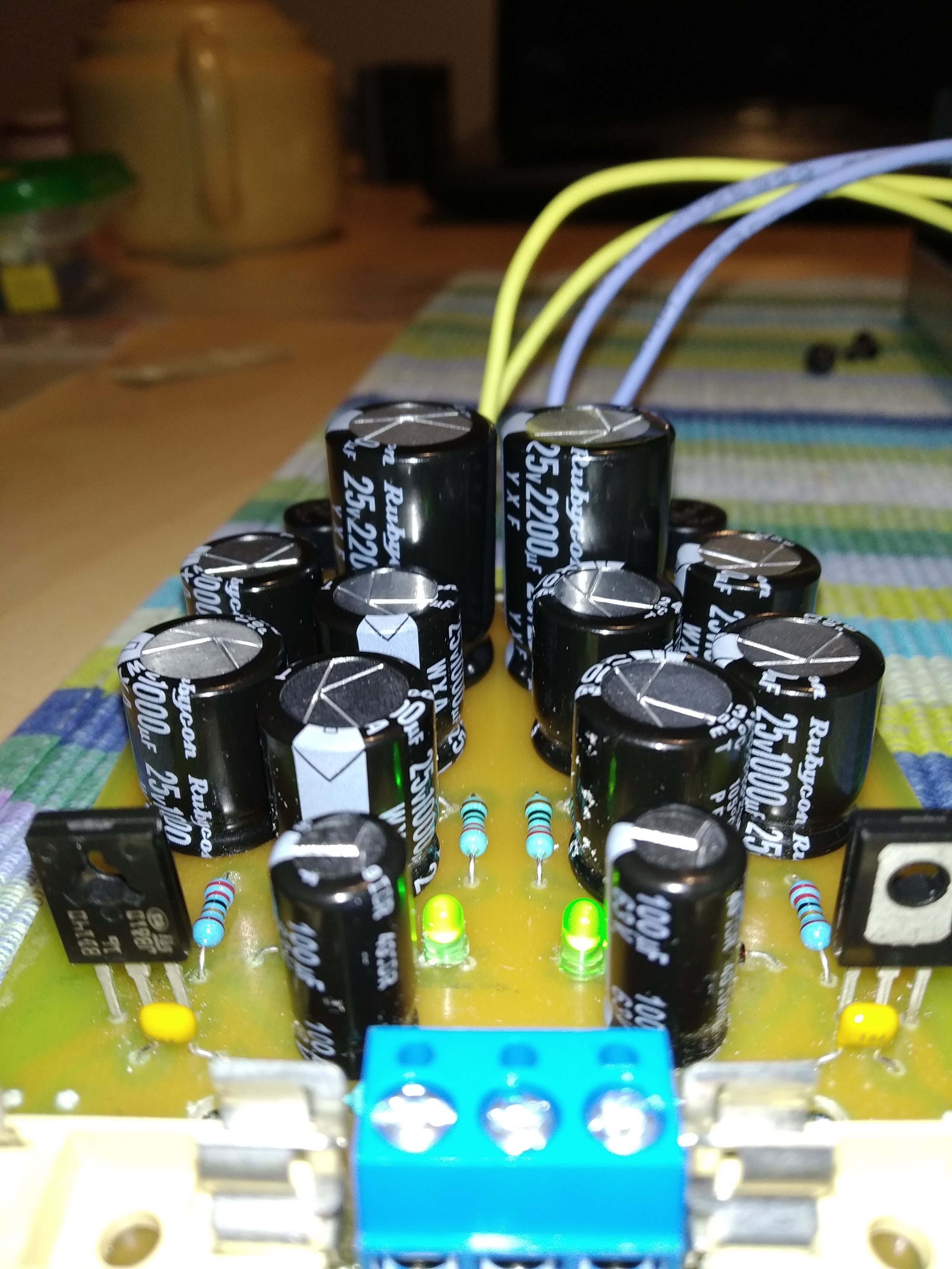

Zasilacz polutowany i sprawdzony. Zadziałał od strzału
