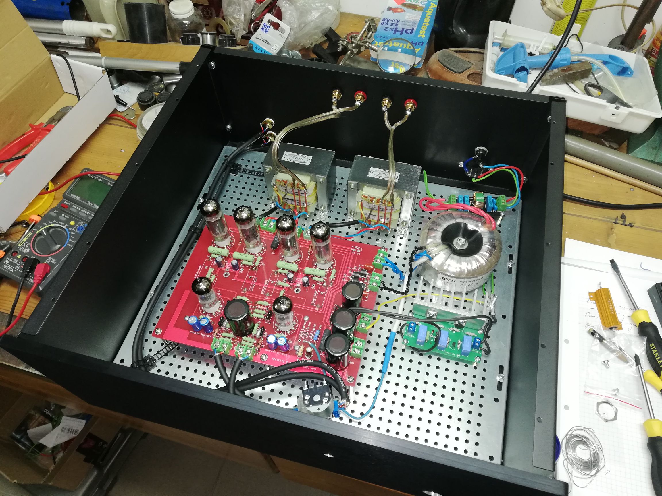

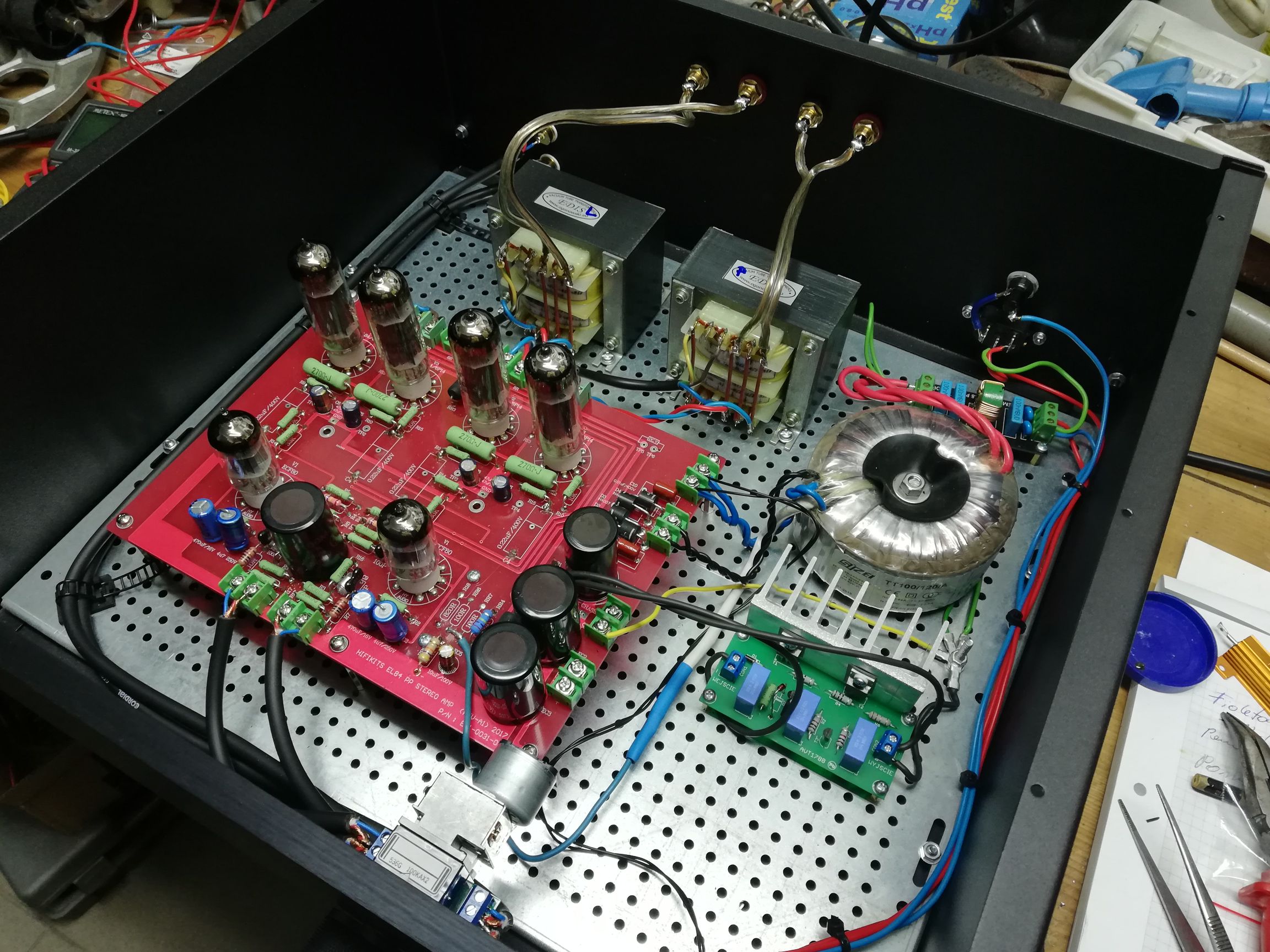

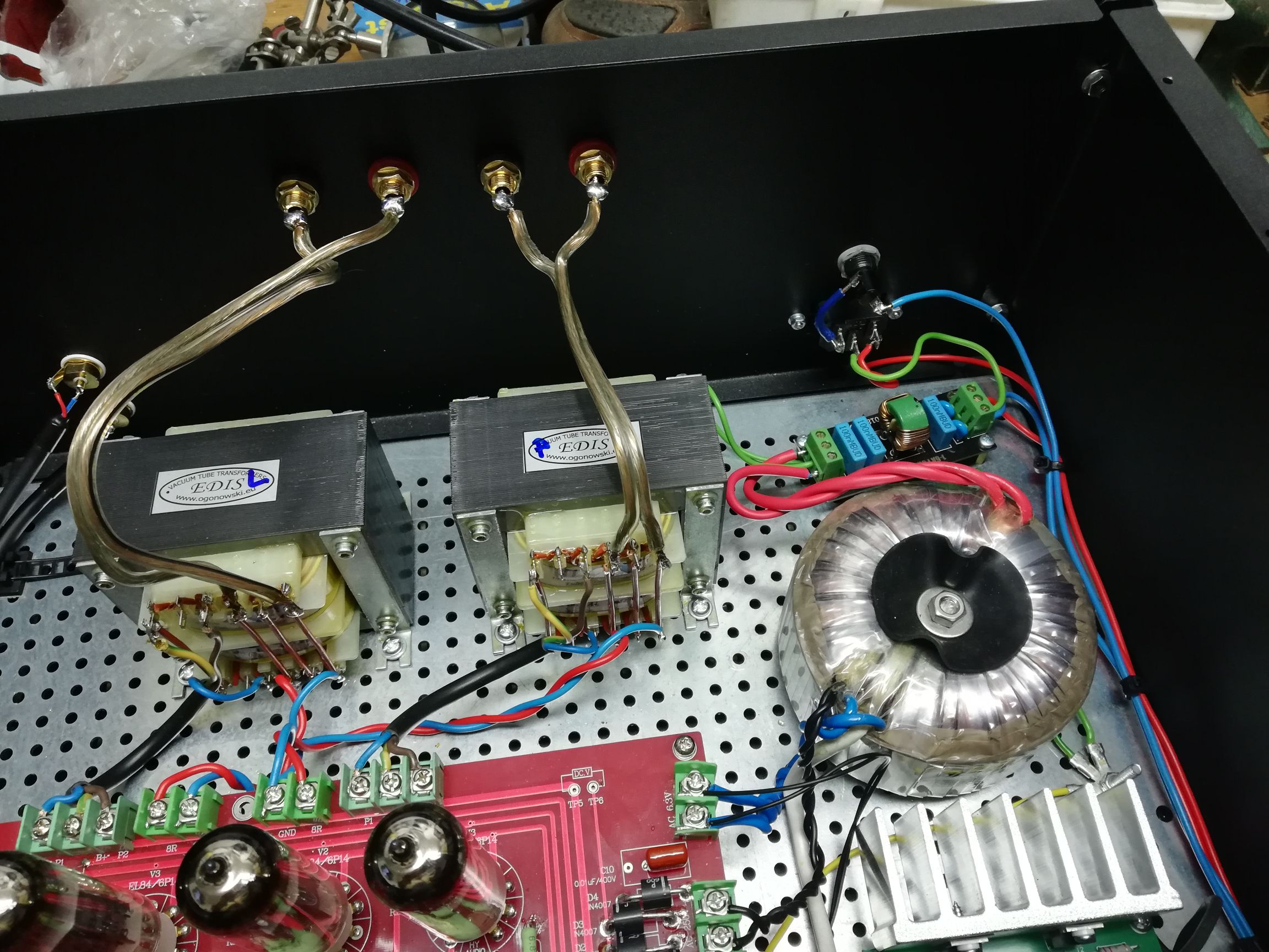

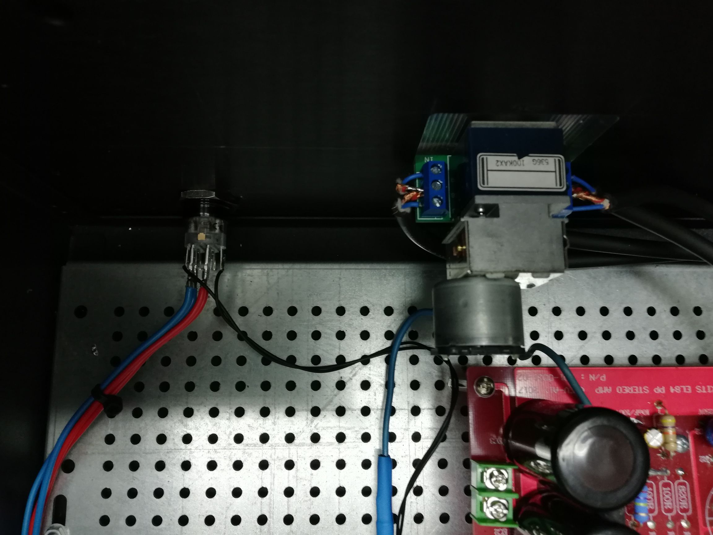

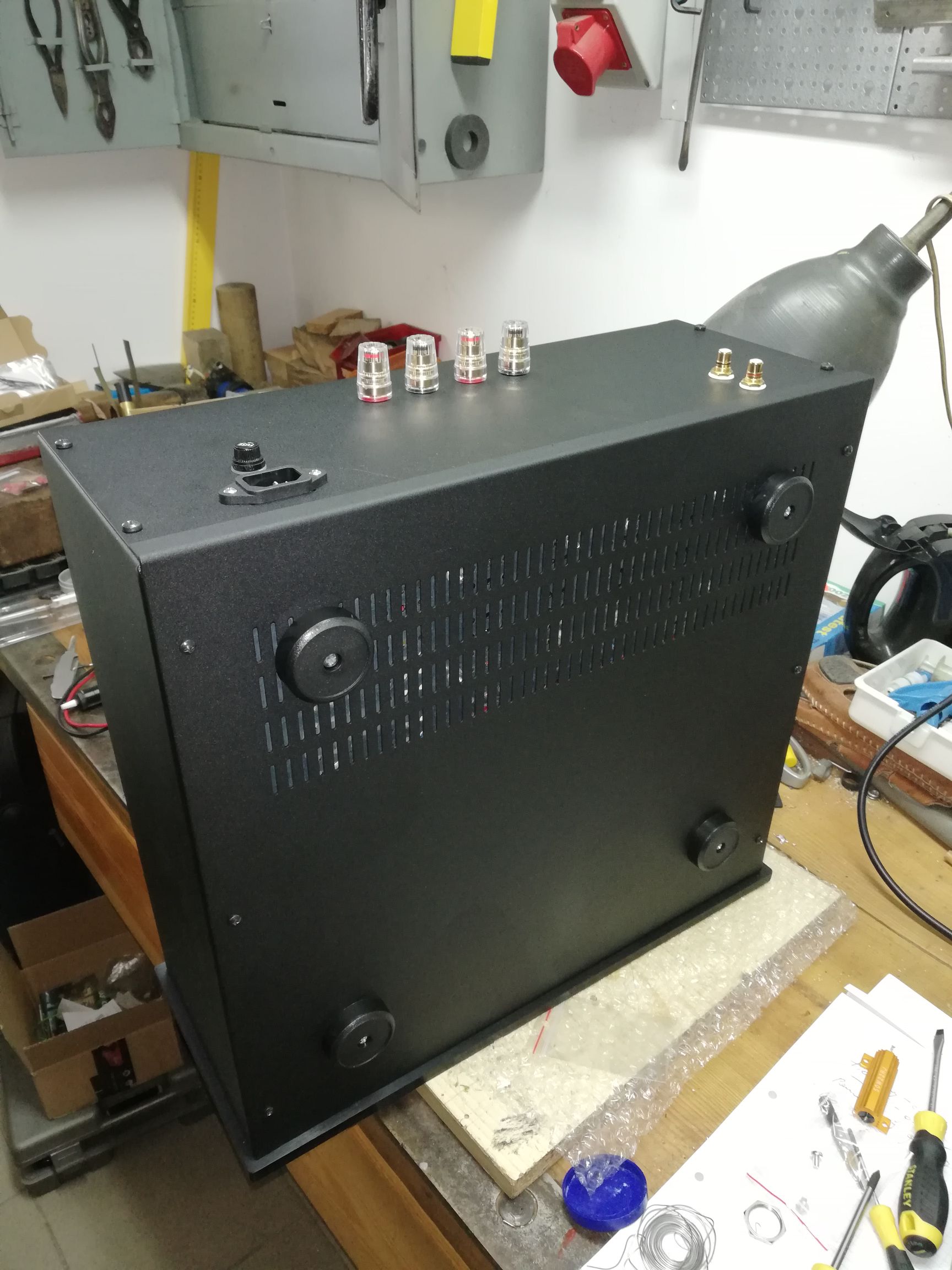

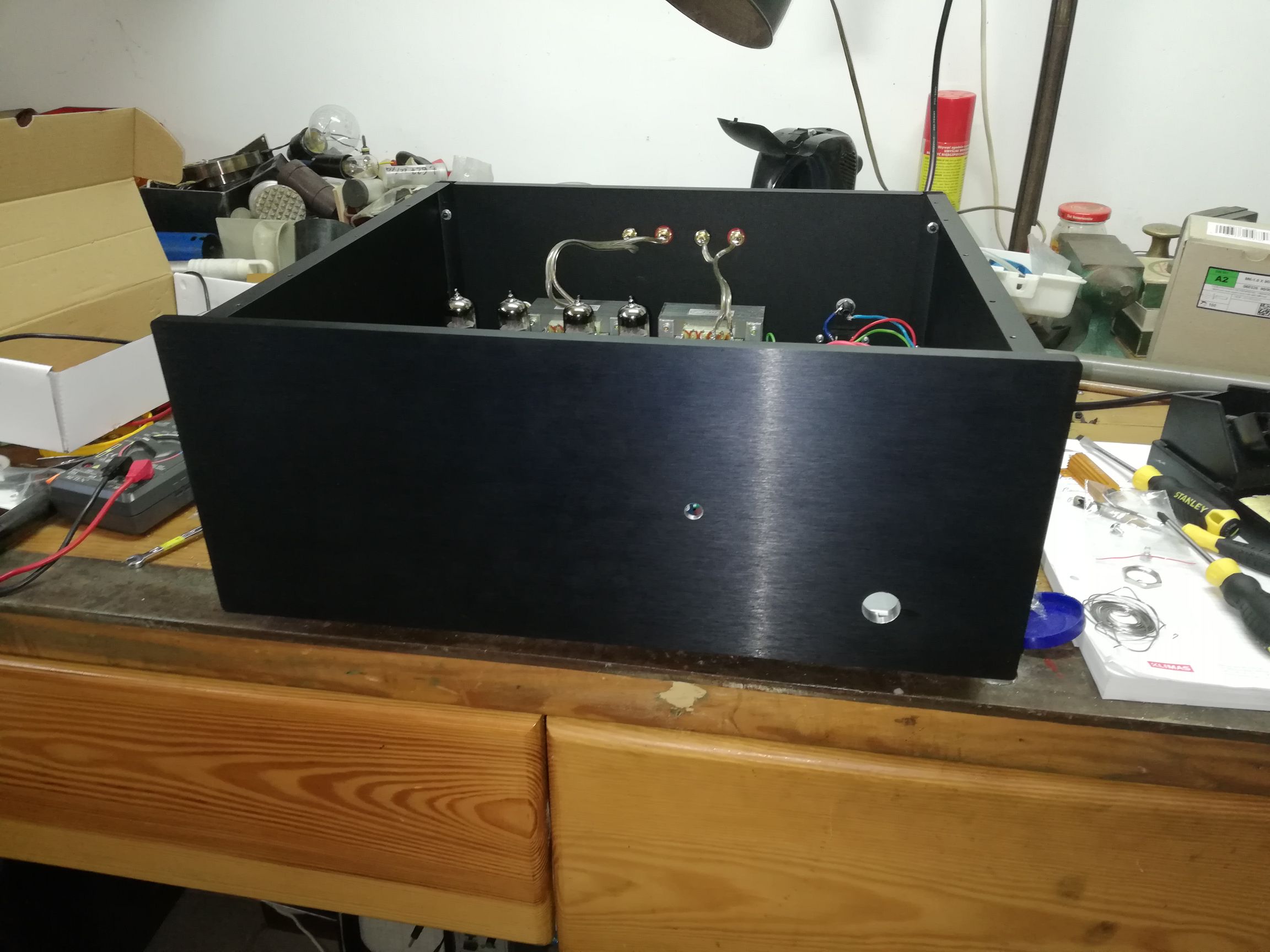

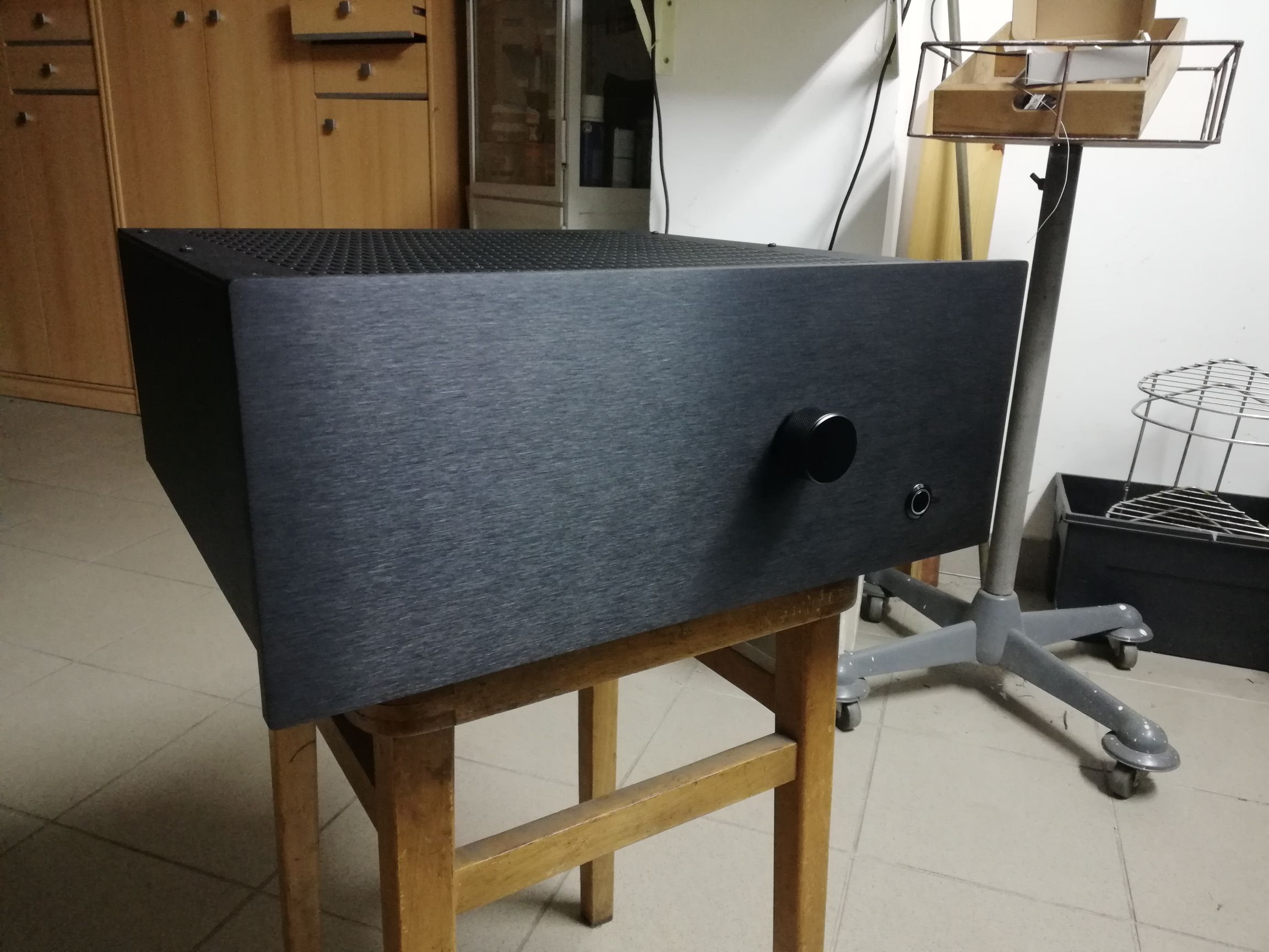

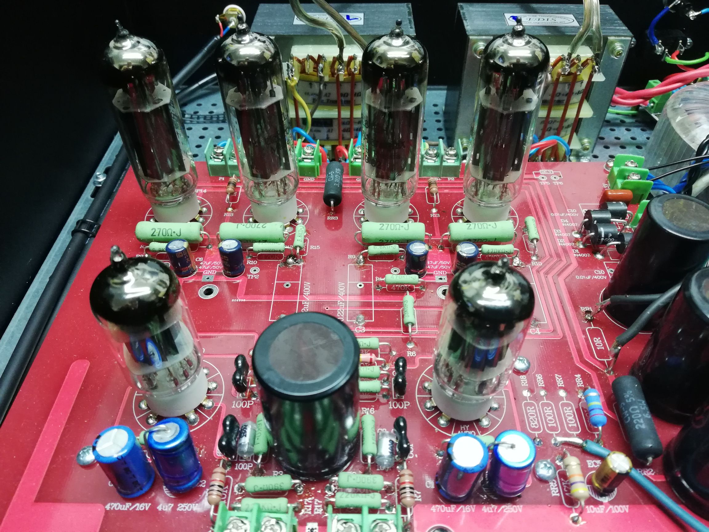

Cześć, niedzielne popołudnie zagospodarowałem z ałdionotem.... Jeszcze kilka zdjęć na finał...
W tej budzie kawał mebla wyszło... 🍻
Gałka? Może srebrna?

#88
Post autor: BlackDevil »
szczepan_def pisze: ↑
27 paź 2019, 23:11
:clap:
Srebrna nie większa Tak. :roll:
A gdzie sterownik silniczka :lol: :?:
na razie pilot mnie nie przekonuje, fajnie jest czasem "gałę" pomacać :lol: :oops:
porobiłem testy mullardów żeby coś wybrać, analiza w pliku...
porównanie lamp.pdf
(250.34 KiB) Pobrany 283 razy
na razie testuje piecyk z nieodzownymi wędrówkami kolumn a to w prawo a w lewo a taki kąt a śmaki... wybieraliśmy meble wąskie, żeby nie zajmować miejsca w pokoju i teraz jest tak że piec z szafki wystaje :shock:
...i zacieszam banana na to jak "TO" brzmi - poskładane te dźwięki jak w dobrym zestawie LEGO :violin:
