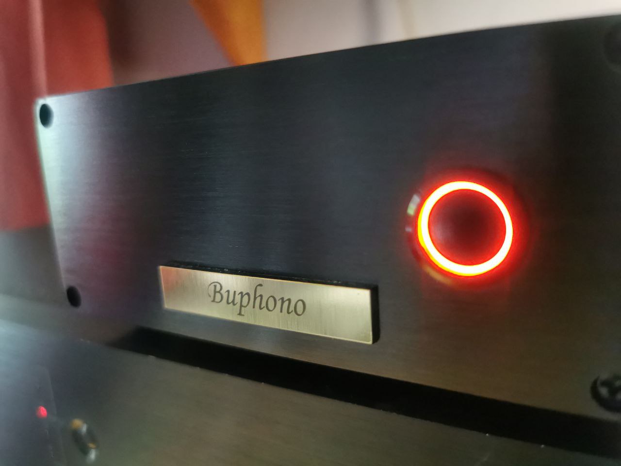

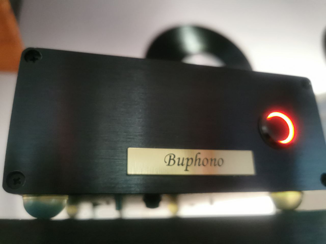

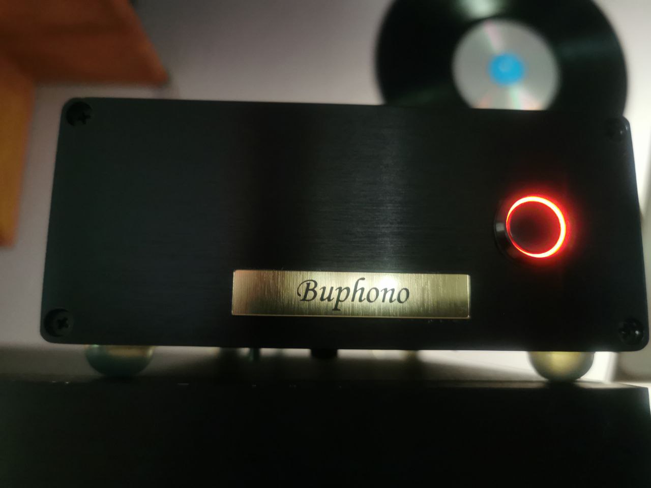

Nowa tabliczka na front Buphona
Laminat grawerski kolor złoty szczotkowany z wygrawerowanym napisem Buphono

Fajnie to wygląda!
A masz może taką plakietkę na zbyciu?

Coś bym znalazł
akurat została mi ostatnia próbka
