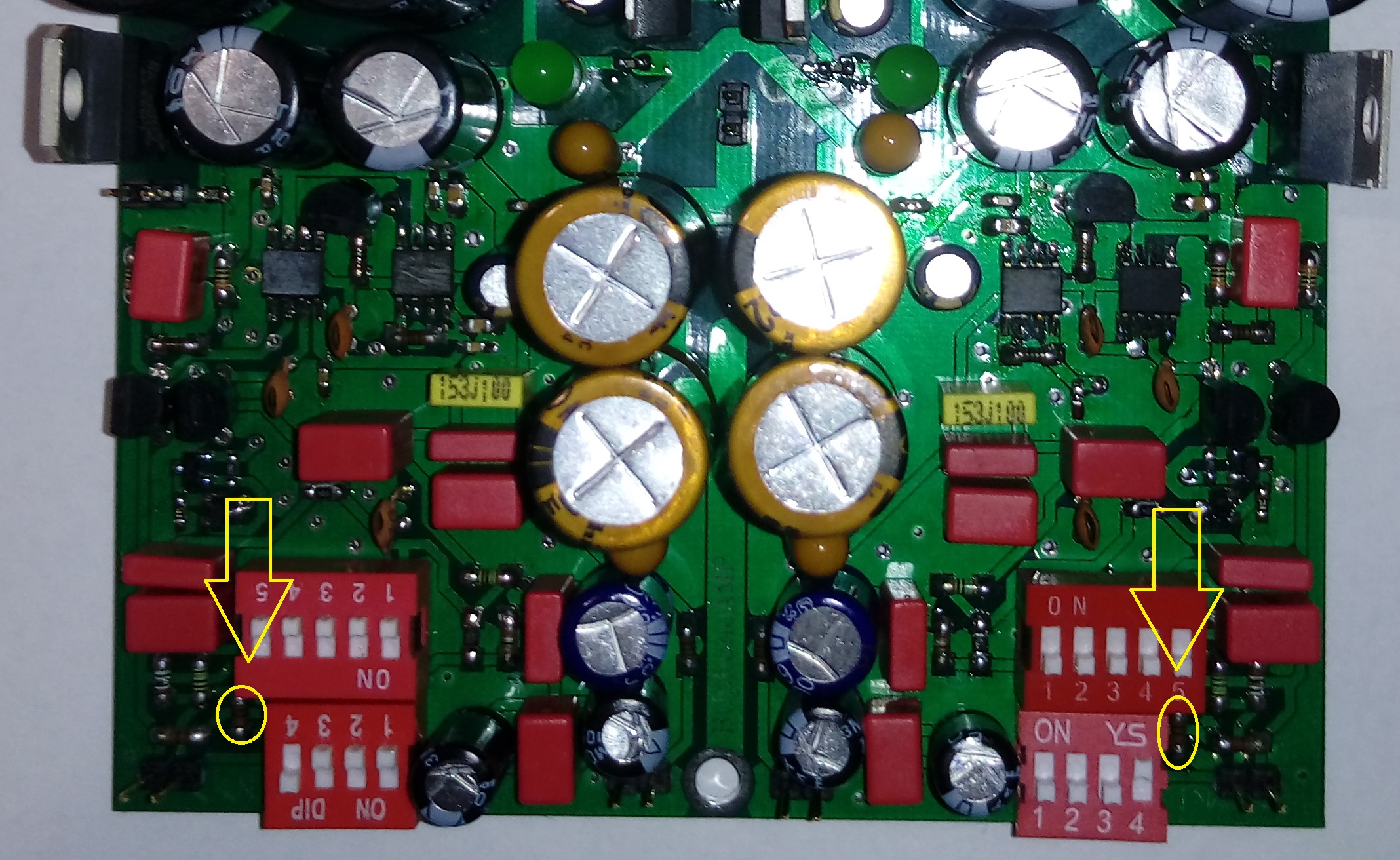

Tak sobie pomyślałem że w sumie mogę uaktualnić wszystkim co mają preampy nieaktualne jeśli chodzi o nastawy, żeby każdy miał tak samo, nawet Ci co mają wersje 4, Oczywiście jeśli ktoś czuje się na siłach że sam polutuje to powiem jak to zrobić, zawsze będzie szybciej i nie trzeba wysyłać
trzeba zamienić 2szt rezystorów 10k na 2szt kondensatorów 150pF.

To wrzuć jakieś foty co i jak powymieniać

Należy wymienić te 2 rezystory mmelf oznaczone na zdjęciu na kondensator 150pF. Najłatwiej wymienić na kondensator SMD w obudowie 1206 z dielektrykami C0G / NP0. Nie lutować X5R, X7R, Y5V, Z5U bo to są słabej jakości kondensatory. Można także wlutować czerwoną WIME o rastrze 2.5mm , no ale wiadomo jest trudniej, no i może zbierać śmieci bo będzie odstawać od płytki, dlatego taka WIMA musi być jak najbardziej odsunięta od złącza. Ja osobiście lutowałbym SMD C0G 1206
