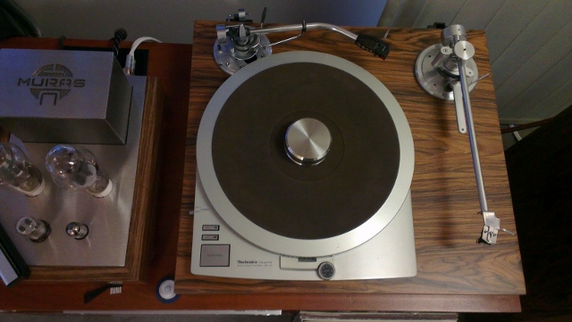

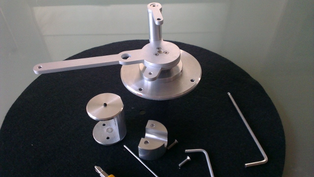

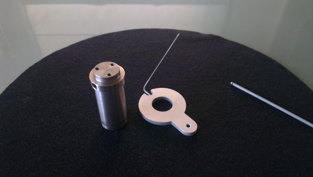

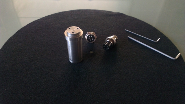

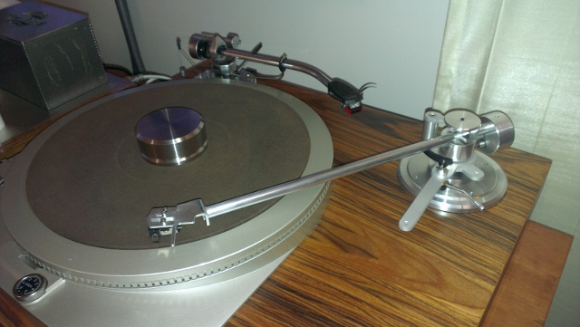

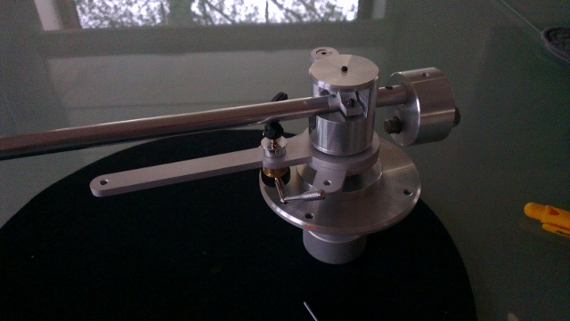

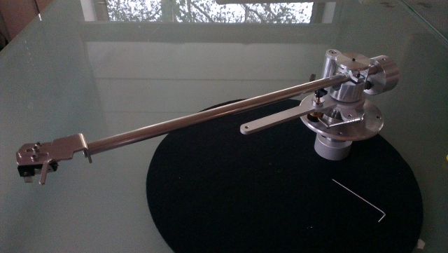

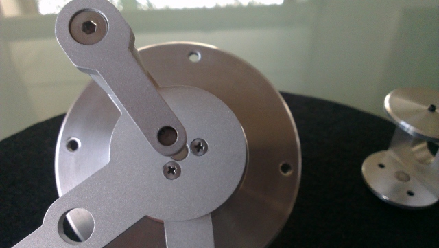

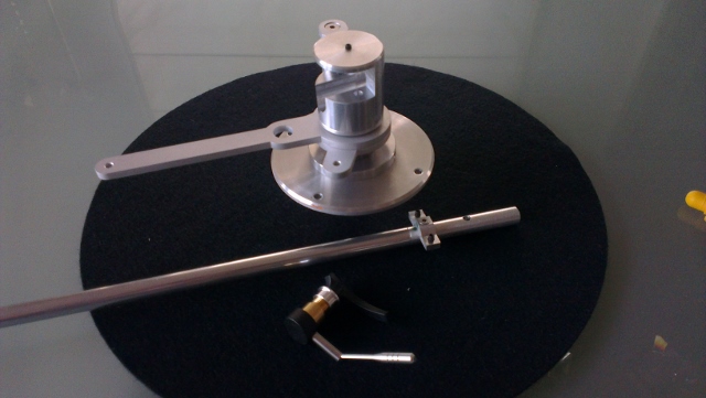

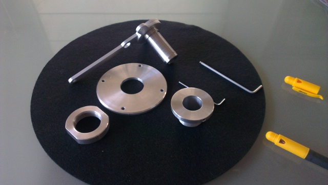

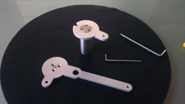

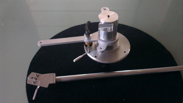

Technics na razie zostaje i mam nadzieję, że pogra z nowym, nowymi ramionami :) . Jest już sporo gotowych elementów i można zorientować się jak to będzie wyglądało. Jest jeszcze dużo do roboty ale pozwalam sobie zamieścić kilka fotek z montażu poszczególnych elementów. Niektóre będą podobne do poprzednich, lecz mam nadzieję, że kogoś zainteresuję ;) . Nie będę opisywał co i jak, bo jak nikt na to nie spojrzy to szkoda mojego wysiłku (nie lubię pisać :roll: ). Obiecuję jednak, że odpowiem na wszelkie pytania o ile takowe będą :D . Nie jest łatwo i wiem, że jeszcze długa droga przede mną.
viewtopic.php?t=15809#p307122
Pawelec
Posty: 3475
Lokalizacja: Okolice Warszawy
Technics SP-15
#68
Post autor: Pawelec »

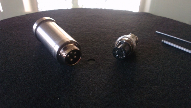

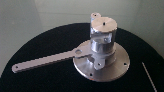

I jeszcze kilka zdjęć ;)

MISSE pisze: mogę być beta testerem ??? :dance:
Nic nie stoi na przeszkodzie prócz doprowadzenia projektu do końca. Szukam czegoś co mógłbym zaadoptować jako podstawę dla oparcia igły łożyska - gniazdo ma średnicę 4 mm i głębokość 2 mm ( jak na zdjęciu). Myślałem o walcu szklanym (wcześniej szukałem kamieni w dużych ruskich zegarkach :D - takie ładne czerwone rubinki), albo o twardej stali węglowej. Problem z wykonaniem. Są w konstrukcji ramienia takie 3 szt. Może jakieś inne pomysły?

Jeśli nie rubin to końcówka od wtryskiwacza (iglica wtryskiwacza od diesla)

Zapomnij o szklanych kiełkach. Nic ze szkła w gramofonie.
Poszperaj w sklepie: smallparts.com
Ze stanów moze być kłopot ale wystawiają też na amazonie brytolskim.
Pawelec
Posty: 3475
Technics SP-15
#73
Tak iglica (stożek wypukły) robię ze stali węglowej (narzędziowej) i już.............. :) Kolec o śtrednicy 1 mm zaostrzony pod kątem < 30 st. i wypolerowany. Jako gniazdo myślałem o szkle z wypolerowanym stożkiem wklęsłym > 45 st. (no ale jak bez szkła to znowu muszę myśleć o stali) ;)
PS. A czemu szkło w ramieniu jest bee... :(

Szkło w analogu jest OK ... jeśli w nim coś pływa ... ;-)
ahaja
Posty: 1282
Lokalizacja: Pń
Re: Technics SP-15
#75
Post autor: ahaja »
A pytanie mam:
po co 3 kiełki skoro wystarczą 2 albo nawet 1 ? Tak z ciekawości pytam.
