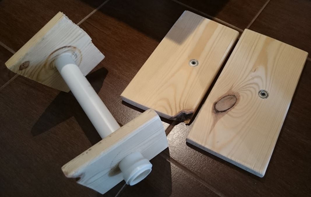

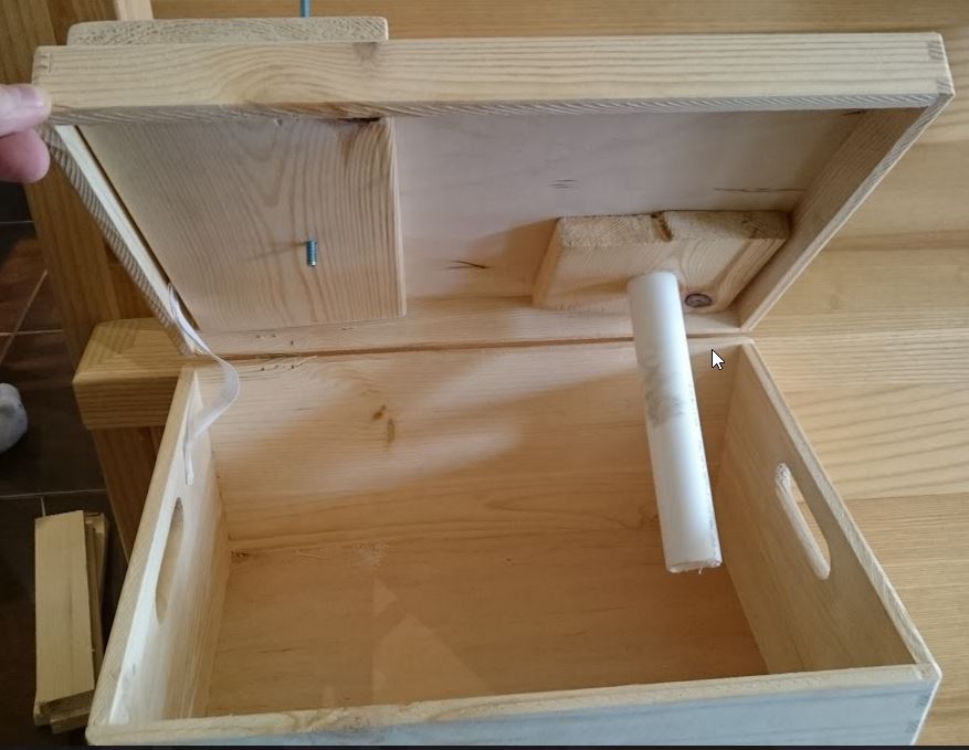

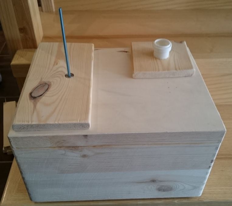

Wymierzyłem i nawierciłem otwory obudowie:
Nawierciłem otwory w deskach wzmacniających obudowę. Deski te też wydłużają w pionie "prowadzenie" pręta z hokejami i rury do odsysania.
Zaznaczam tu, że moja myjka nie ma być ozdobą salonu i zdecydowanie nie miałem czasu na dopieszczanie poszczegołnych elementów. Ona ma działać a stać będzie i tak w kotłowni ;)

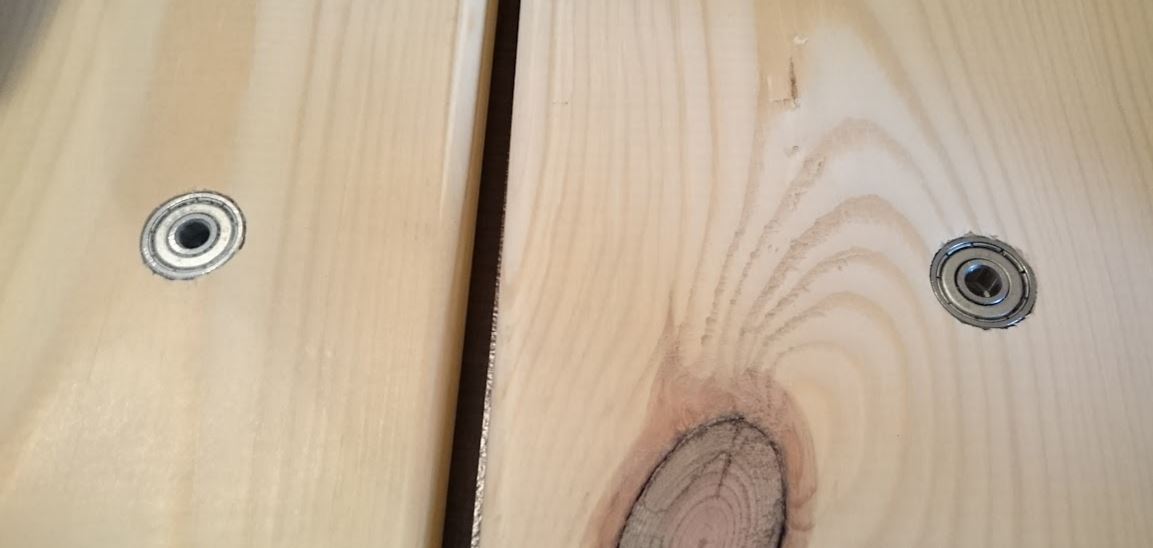

A tutaj łozyska wpasowane w deski. Użyłem takich fikuśnych wierteł do otworów na 19mm:
A tak to wygląda po skręceniu:

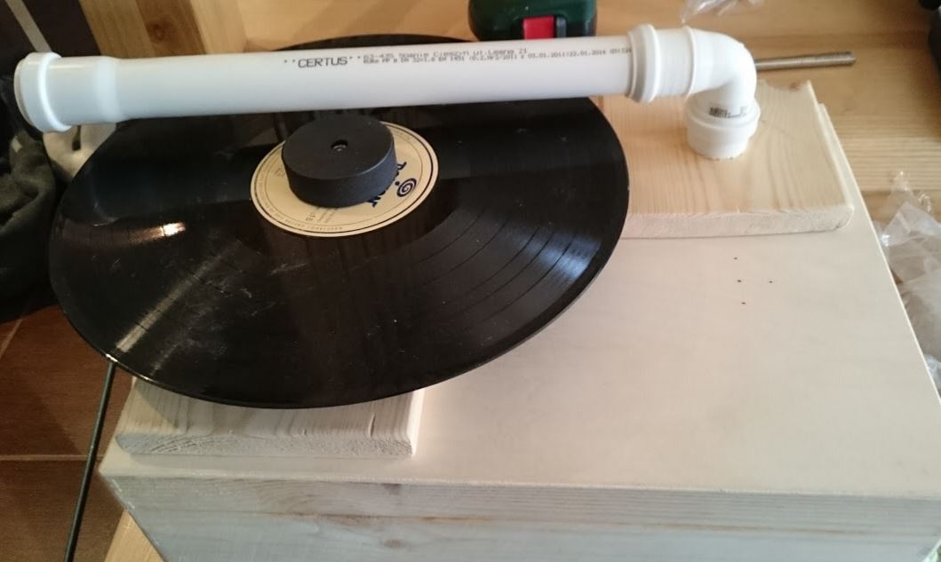

Pierwsze przymiarki z rurą:

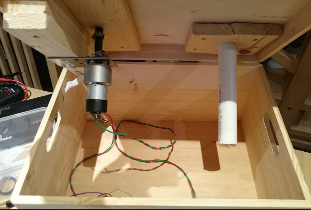

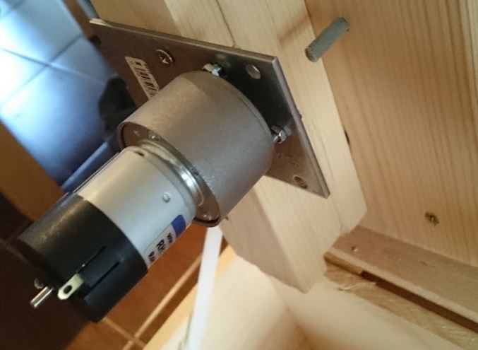

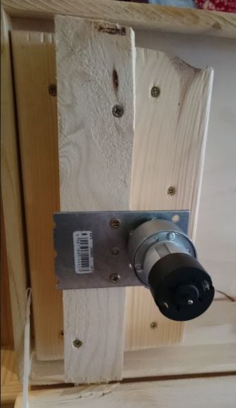

Następnie wziąłem się za przypasowywanie silnika... do dolnej deski wzmacniającej dokręciłem jeszcze trzy deski dystansujące (muszę mieć dystans by dołączyć rurę gumową łączącą bolec silnika z prętem kręcącym płytę)

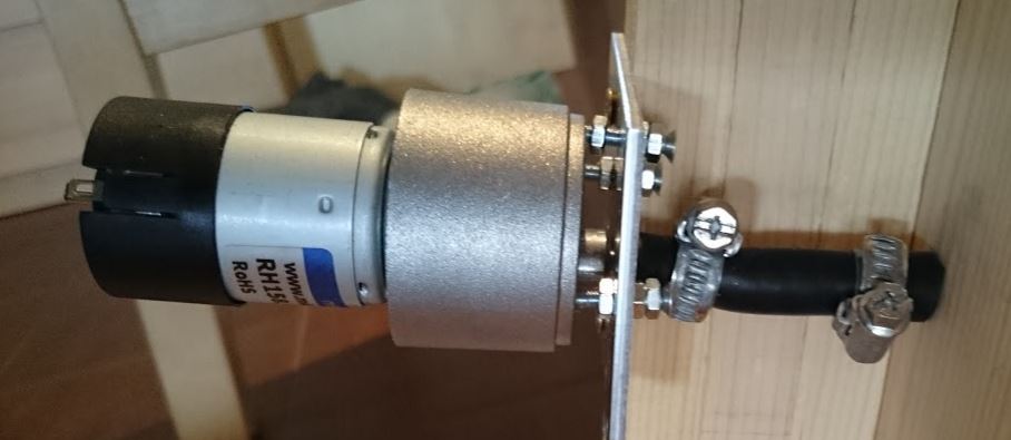

A tutaj już połączony silnik z prętem:
Oczywiście spieprzyłem i ta rurka gumowa z cybantami była za blisko tych desek dystansujących i musiałem je odkręcić i ciut odsunąć co by te cybamty nie ocierały się o deski.

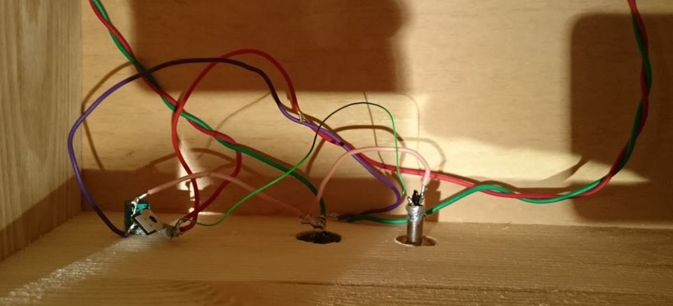

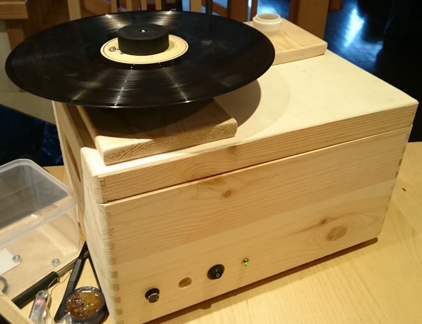

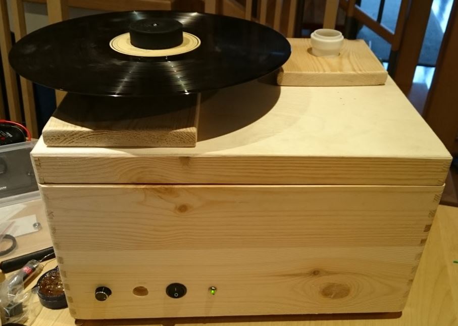

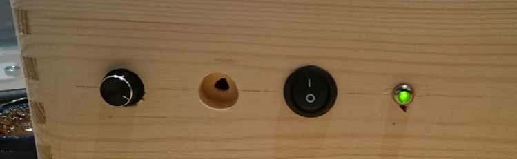

TARRRRAAAMMM a tutaj już po zmontowaniu i dodaniu elektryki:
Płyta się piękne kręci!!! Diodka się pięknie świeci :) Nie mam tylko jeszcze przełącznika kierunku obrotów.
Myjka i elektryka od wewnątrz:

Warto wspomnieć, że zdecydowałem się (chyba) na wariant ze szczelną obudową. Czyli nie będę wyporowadzał rury do odkurzacza od szczelnego zbiornika wewnątrz myjki, tylko zrobię dziurę w obudowie na gumową...nie wiem jak to się nazywa..."docking station"dla odkurzacza. Żeby to zadziałąło to chyba musze jakoś uszczelnić styk pokrywy z resztą obudowy jakąś gumową uszczelką (bardzo możliwe, że też będę wymieniał zawiasy w pokrywie bo te w tym pudle za 50 zł niedługo wytzrzymają...). Nie wiem za bardzo gdzie i co kupić... To chyba musi być jakaś gumowa uszczelka o szerokości paru milimetrów...

Krytyka delikatna:
- nie wiem dlaczego takie rury wybrałeś. Ja zastosowałem takie grube (ścianki) do zimnej wody. Są sztywniejsze - te u Ciebie to chyba od kanalizy ... bo dość duża średnica. Cieńszą, która ssie wsadzam luźno w grubszą, są tak spasowane, że są szczelne. W razie czego jedno owinięcie taśmą klejącą uszczelnia super, a tego nie widać.
- podaj mi na PW adres pocztwoy to wyślę ci panel szczotkowany alu cobyś umieścił w nim te przełączniki i potka - ładniej będzie wyglądać.
- będziesz skracać tą rurę ssącą - ten kawałek wiszący nad płytą?
- masz chyba kilka cm między osią talerza a osią silnika - warto to zredukować.
To taka kryza gumowa - redukcja z większej średnicy na np mniejszą.
Uszczelnić to chyba musisz te podłużne otwory do przenoszenia ...

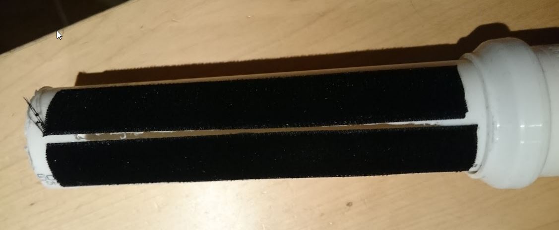

Hehehe ja nie mam pojęcia o rurarch...na lunchu wyskoczyłem do leroya...jedyne co wiedziałem to to, że gdzieś wspomniałeś o rurach 3/4 (cala?). Pan w leroy nie miał pojęcia o czym mówię i wskazał mi te na 32mm. No to wziąłem bo mówił, że cieńszych nie mają. No to zostanę już z nimi ale to chyba wiele nie zmienia? Ssać będą chyba :) Powiedz mi tylko proszę - po skróceniu tej rury ssącej mam ją zatkać, tak? Czyli pełne ssanie będzie tylko przez ten 3mm rowek?
Tak rurkę będę przycinał wzdłuż i na wysokość i co by wisiała nad płytą tylko te pare milimetrów.
Te otwory do przenoszenia to dam radę uszczelnić - nie wiem tylko czym uszczelnić wieko i czy muszę. Może to i tak będzie tak ssać,że nie trzeba będzie uszczelniać.

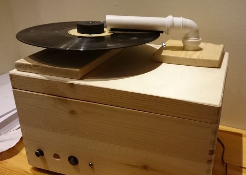

Walczyłem jeszcze wczoraj w nocy z rurką do odsysania. Trochę ją przyciąłem i wkrętarką z 2mm wiertłem do drewna udało mi się wyciąć 2-3mm szczelinę. Szczelina z dwóch stron ma przyklejoną klejem pattex aksamitkę. Wygłąda to tak:
Rurę przymierzyłem i wygląda juz prawie dobrze. Nie jest idealnie równoległa do płyty ale to jeszcze popróbuję z innymi kolankami albo coś jeszcze przytnę. Tak czy siak na ssaniu powinno już płytę łapać...
Co do wycinania tej szczeliny to napewno są lepsze narzędzia niż wkrętarka z wiertłem ale takowych nie posiadam ;)
Potrzebował będę jeszcze kryzę na wejście odkurzacza i jakiś korek 32mm żeby zatkać rurę ssącą.
