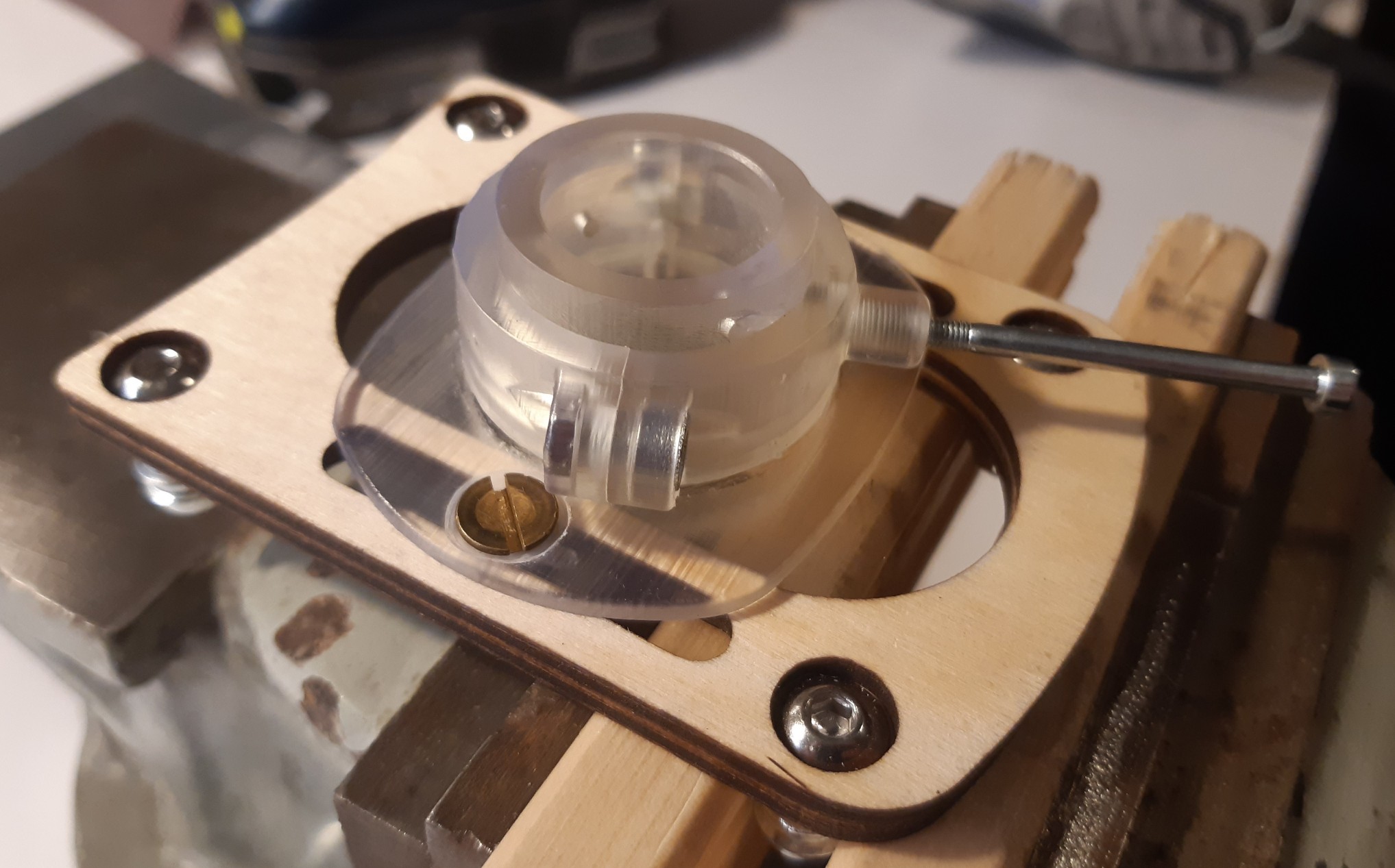

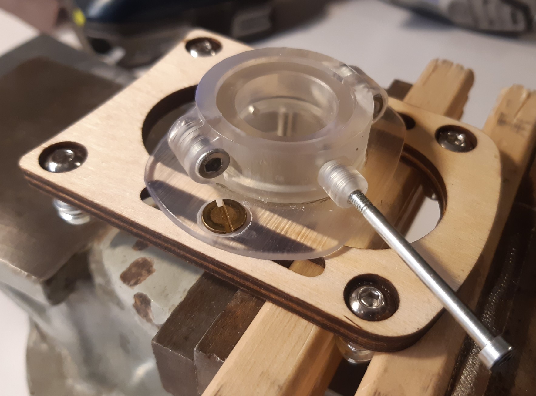

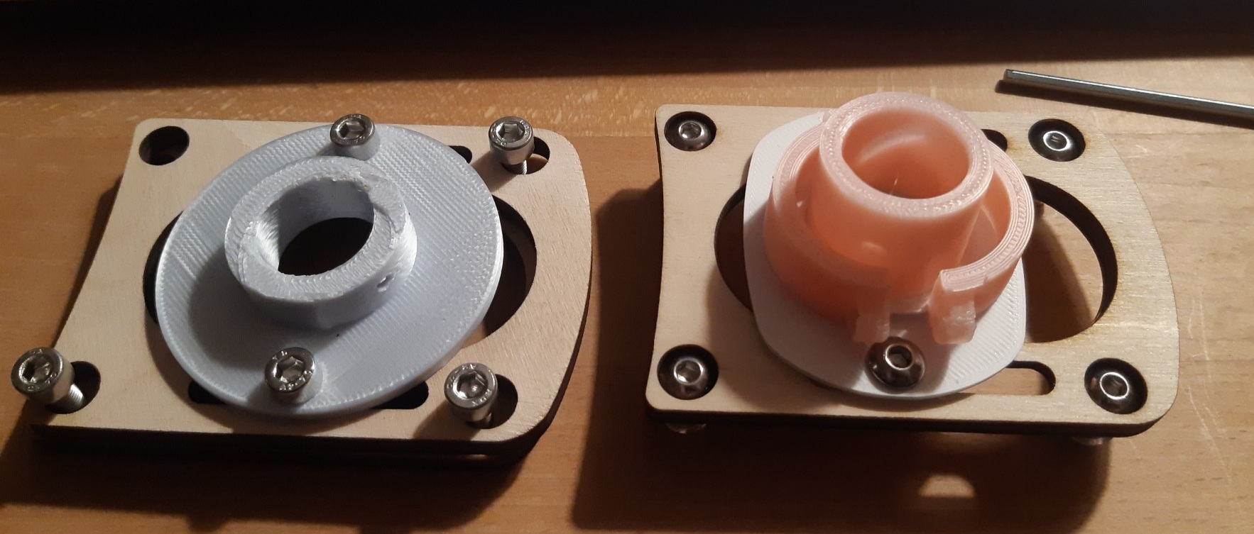

Coś tam się jeszcze u mnie w projekcie dzieje...
Wymieniłem mocowania zawiasów na szczotkowaną nierdzewkę. Jak dla mnie wygląda lepiej niż alu w anodzie. Zrobiłem jeszcze wersję alu lakierowaną na czarno, ale to raczej nie to...
Od początku planowałem montaż ramienia w regulowanej podstawie... praca w toku. Są dwie wersje. Jedna uda się na 100 %, druga wymaga jeszcze trochę pracy.

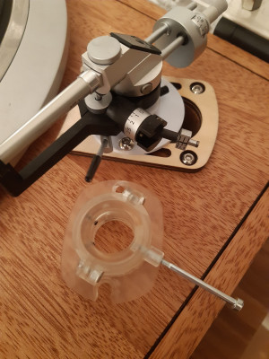

Kontynuacja tematu. Założenia były prawidłowe, a efekt jest jak poniżej. Jestem zadowolony 8-)
Zobaczę oczywiście jak już to będzie się sprawować w użyciu. Kontrę w celu ustalenia pozycji na wysokość wykonujemy tą długą śrubką-uchwytem.
A na filmie mała prezentacja.

Brawo. Mechanizm jak w Micro Seiki MA 505.

Zeroqll pisze:
16 lut 2022, 23:41
Kuba, masz oko. 505-ka to był wzór, z którego "delikatnie zerżnąłem". Ale kilka modyfikacji wprowadziłem wg własnego pomysłu. Lepsze jest wrogiem dobrego, jeszcze nie zamontowałem, a już widzę miejsca do korekt :lol:
Jestem ciekaw czy to będzie stabilne pod obciążeniem, jak z obciążeniem będzie się kręcić... no zobaczymy.
W tym wydrukowanym mechanizmie w 3D najlepsze jest to, że to rozwiązanie jest jest relatywnie tanie. Gotowce i to bez regulacji kosztują krocie :doh:

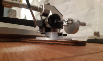

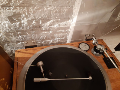

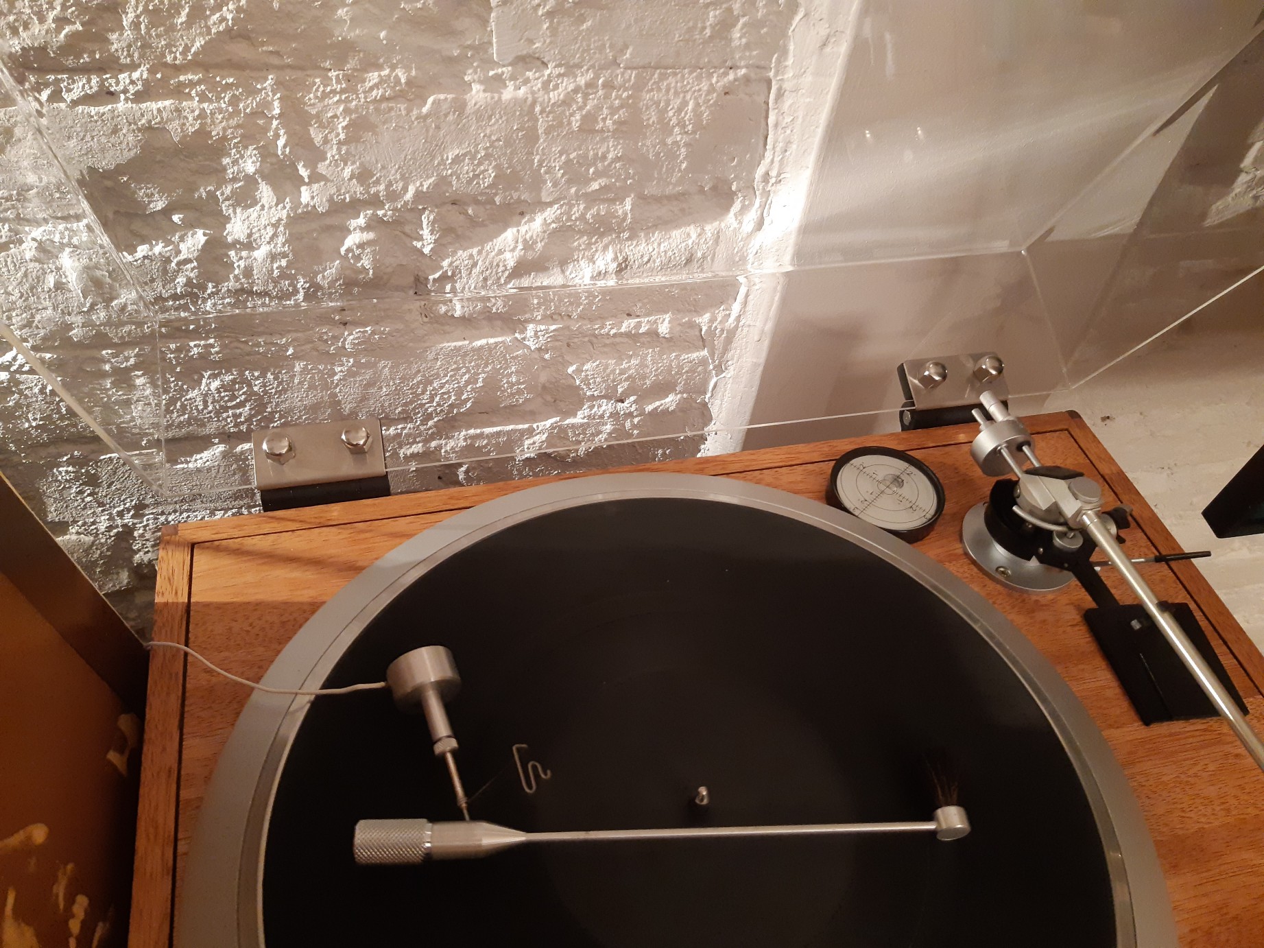

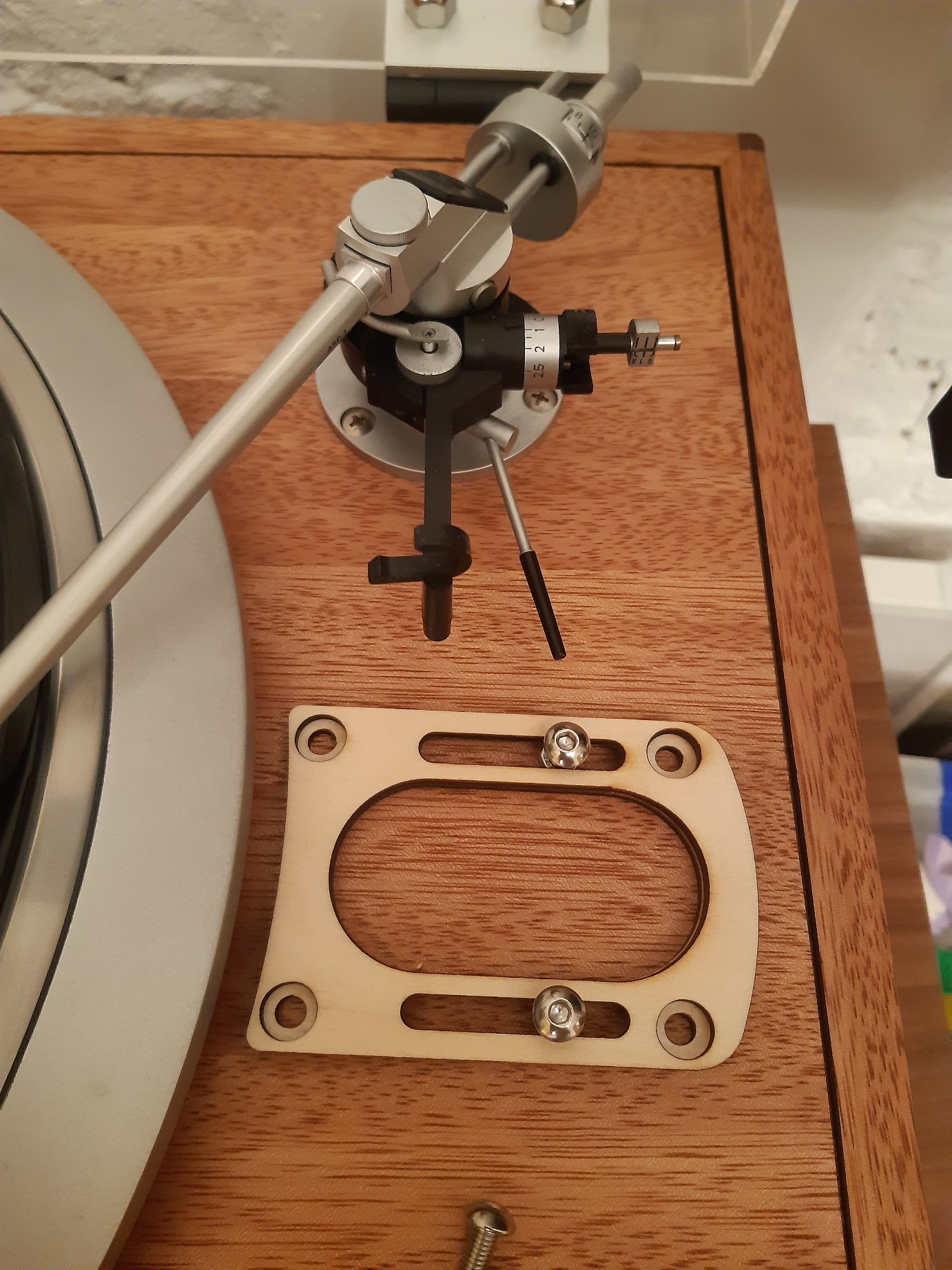

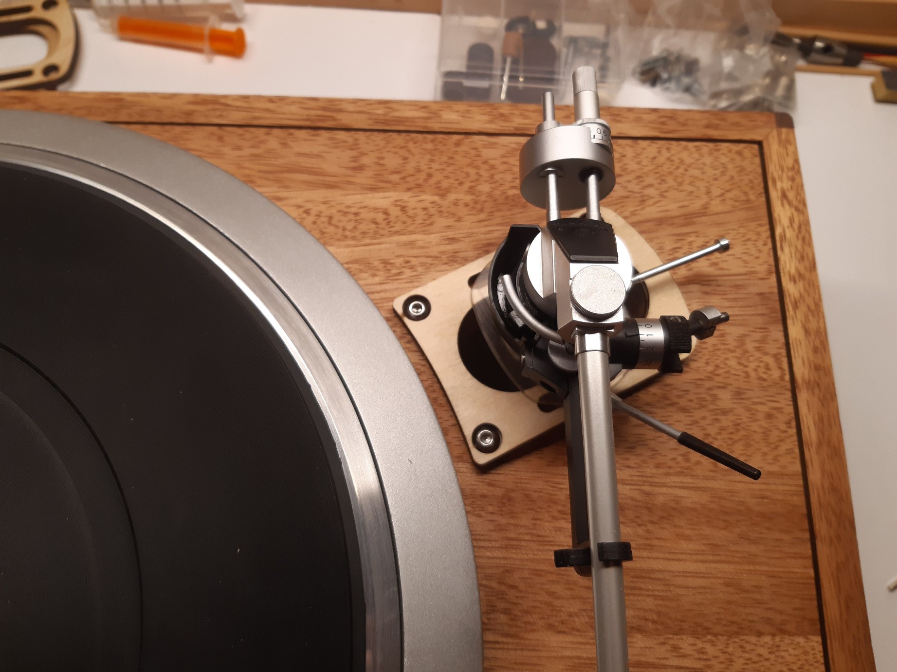

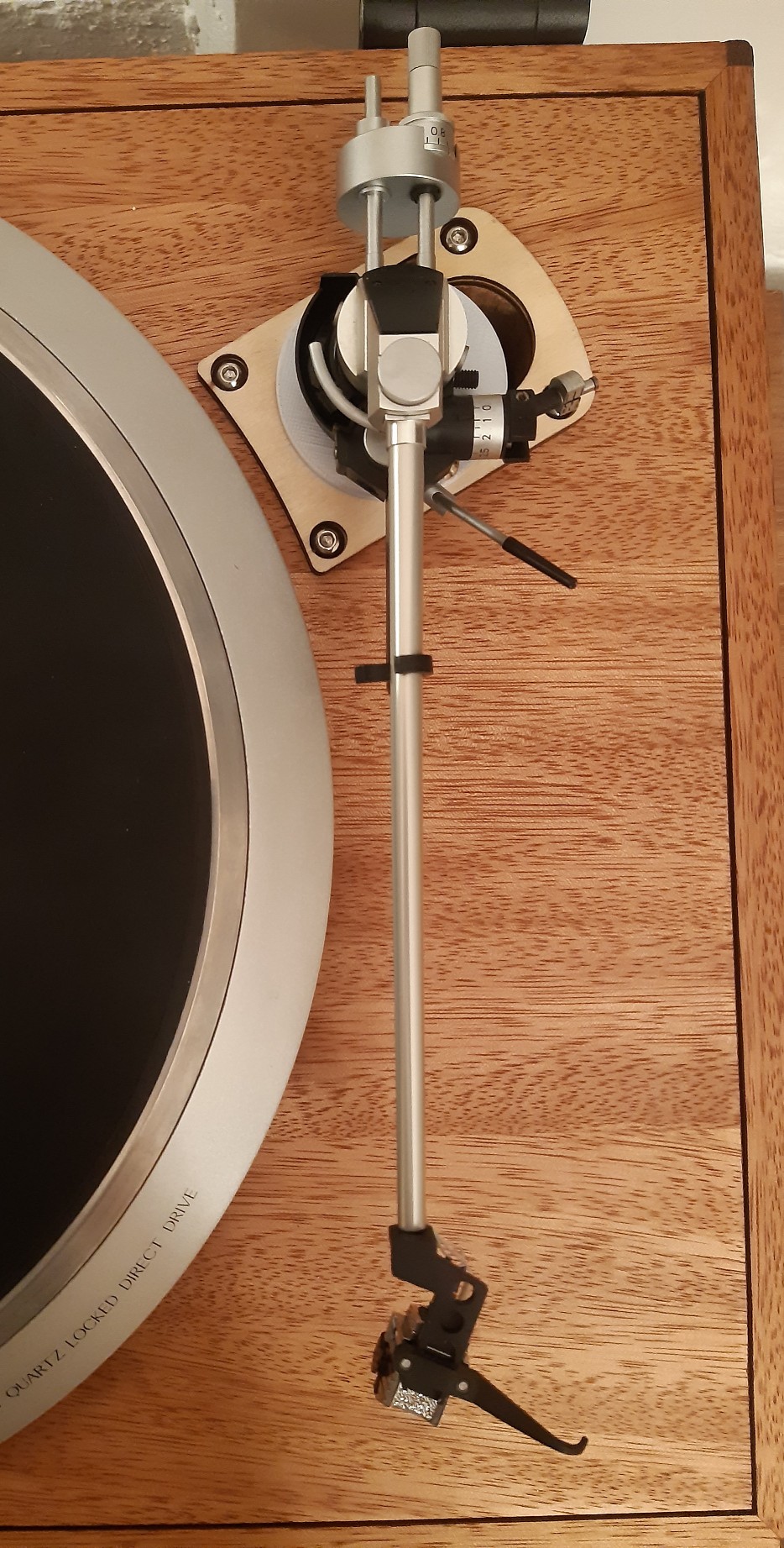

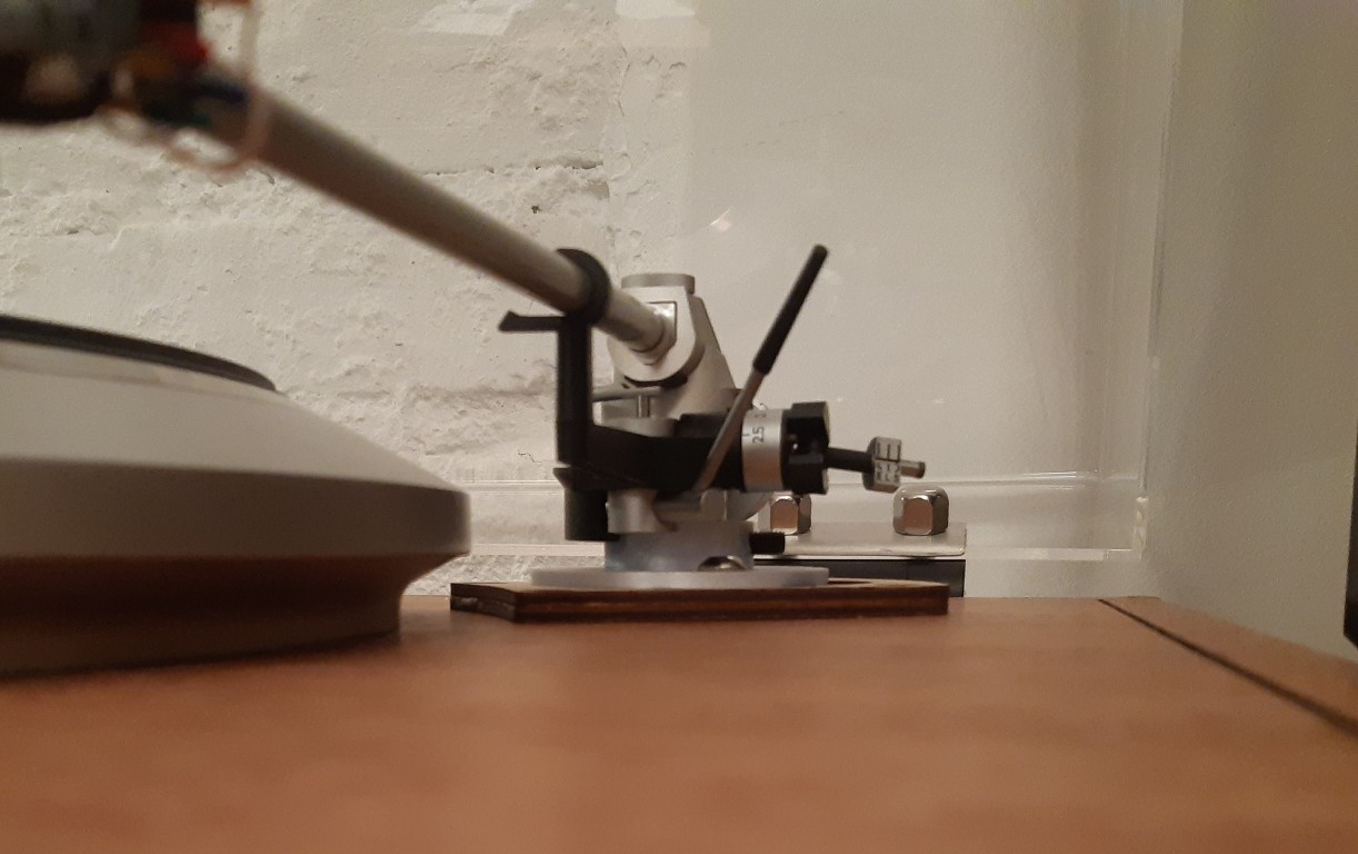

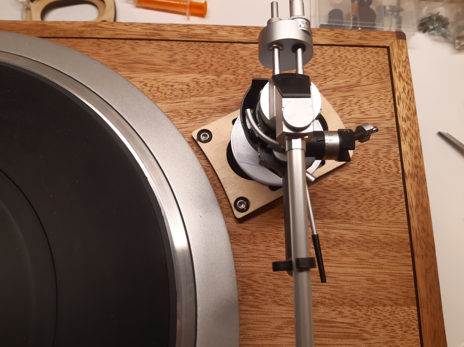

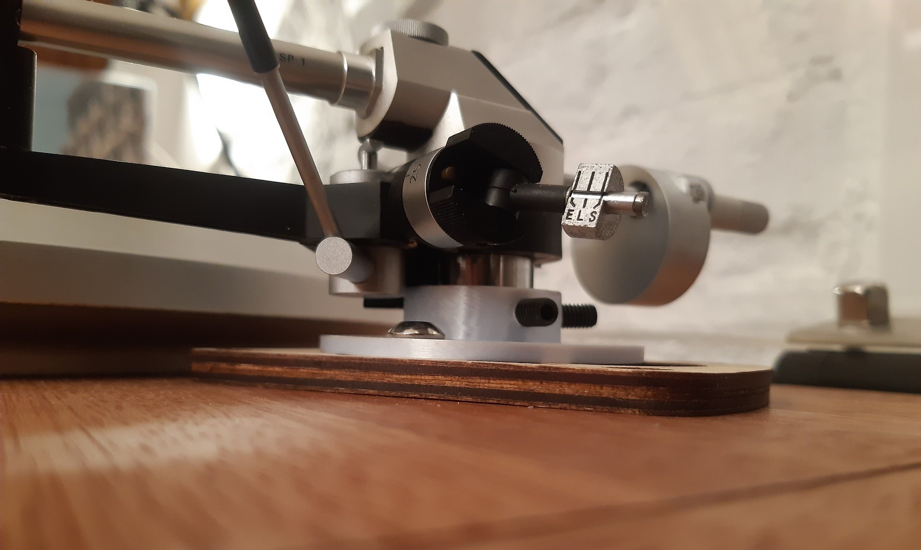

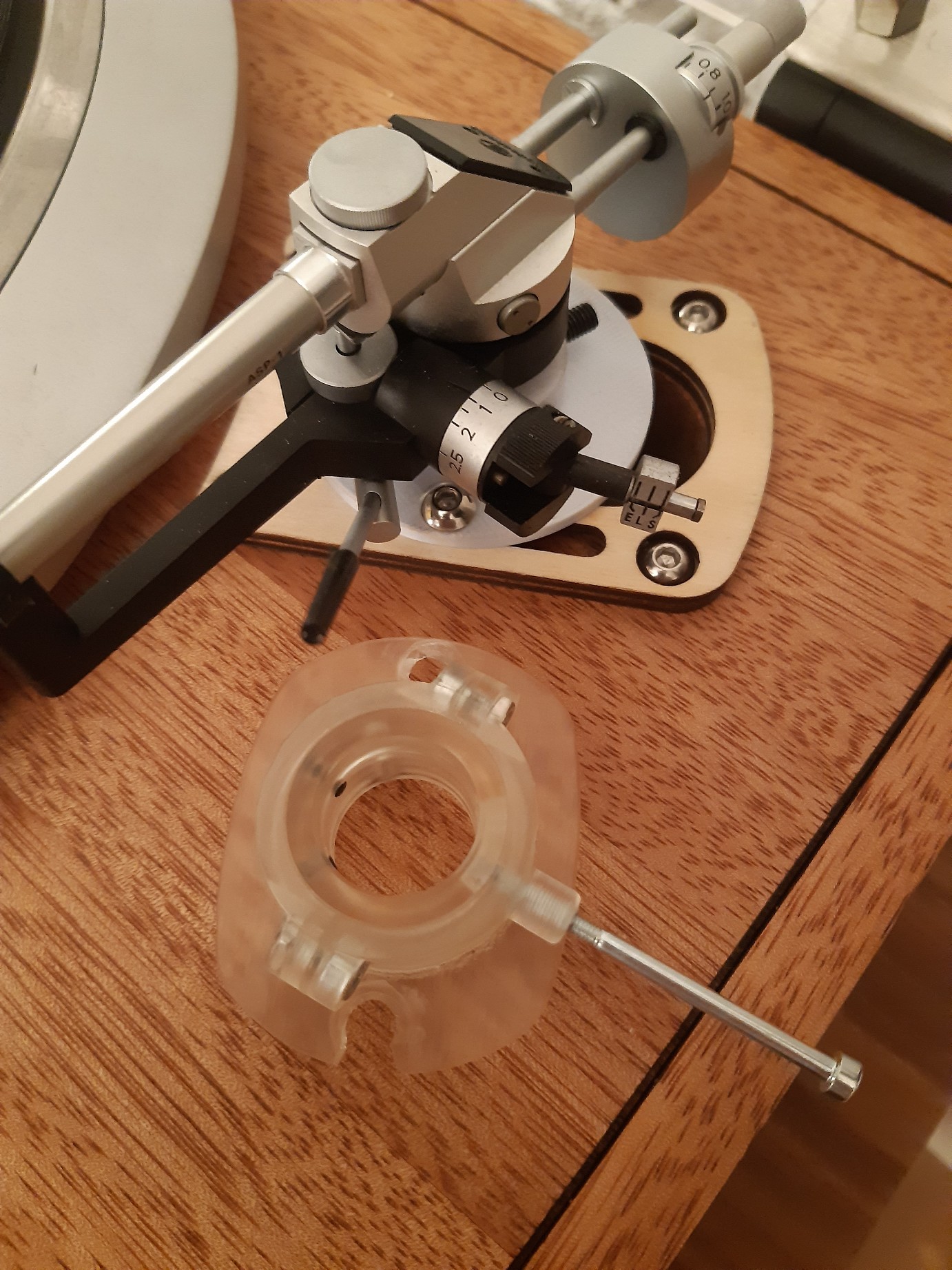

Niestety, ale inwazja kacapów odebrała mi chęci ostatnim czasem i trochę mi się tematy przeciągnęły.
Ale zabrałem się do sprawdzenia tego co sobie wymyśliłem.
Mechanizm z filmu działa, jest nawet stabilny, ale nie przewidziałem że do ramienia AT będzie miał za dużą średnicę. I to jest właśnie jedno z miejsc do korekt o których pisałem w poprzednich postach. Przez tę średnicę nie jestem w stanie opuścić wystarczająco nisko ramienia bo jest kolizja ze zbiorniczkiem oleju.
Prostsze rozwiązanie jest w równie praktyczne, bo to klasyka. Dwie kontrujące śrubki. I na 99% zostanę przy tym rozwiązaniu.
Tak czy siak mam możliwość sporej regulacji ramienia i o to właśnie mi chodziło.
Założyłem Shure V15 III, wyregulowałem ramię najdokładniej jak umiem i zacząłem sobie słuchać muzyki. Gra to bardzo przyjemnie lekko. Wg mnie lepiej niż na MA-505. Pięknie i bez zniekształceń gra całe pasmo. Sprawdziłem jeszcze ustawienia na płycie HI-FI News. Wkładka przeszła wszystkie testy. Także elegancko :D
Następna w kolejce jest do odsłuchu Empire 4000 DIII. Zobaczymy co to będzie 8-)
A poniżej kilka fotosów.
stos79
Posty: 1472
Gramofon: Luxman PD 444
Re: Plinta do napędu Victor TT-81
#75
Post autor: stos79 »
mrcnoos pisze:
15 kwie 2022, 23:27
Hm,ramię na zdjęciach też wygląda bojowo.
Działaj.
