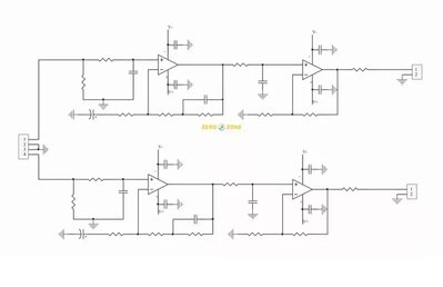

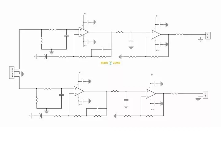

Te 100pF to zdaje się jest równoległe do 47kohm z wejścia. Z kolei na schemacie nie ma 1nF, który na pcb zapewne jest za rezystorem 75kohm do masy ...
Na uwagę co do pcb zasługują liczne placki wylewki ... nie podpięte do niczego.

Płytka jest dwustronna.
Jak wrócę do domu mogę zrobić fotkę spodniej strony.

Ale obok jest 100nF a nie 100pF więc jest chyba ok
Edit, powinno być 1nF, 100nF z 75k daje filtr strojony na ok. 22Hz

Tak, ale to jest na wejściu, pojemność obciążenia.

Na schemacie jest 100pF ale to daje za małe tłumienie wysokich częstotliwości. Powinno być 1nF bo wtedy strojenie jest na ok 2kHz. Na płytce obok 75k tyle jest więc filtr pasma wyższego jest ok (inaczej niż na schemacie).

No i na płytce jest 1nf. 0.1uf chyba jest na odsprzeganiu zasilania.
