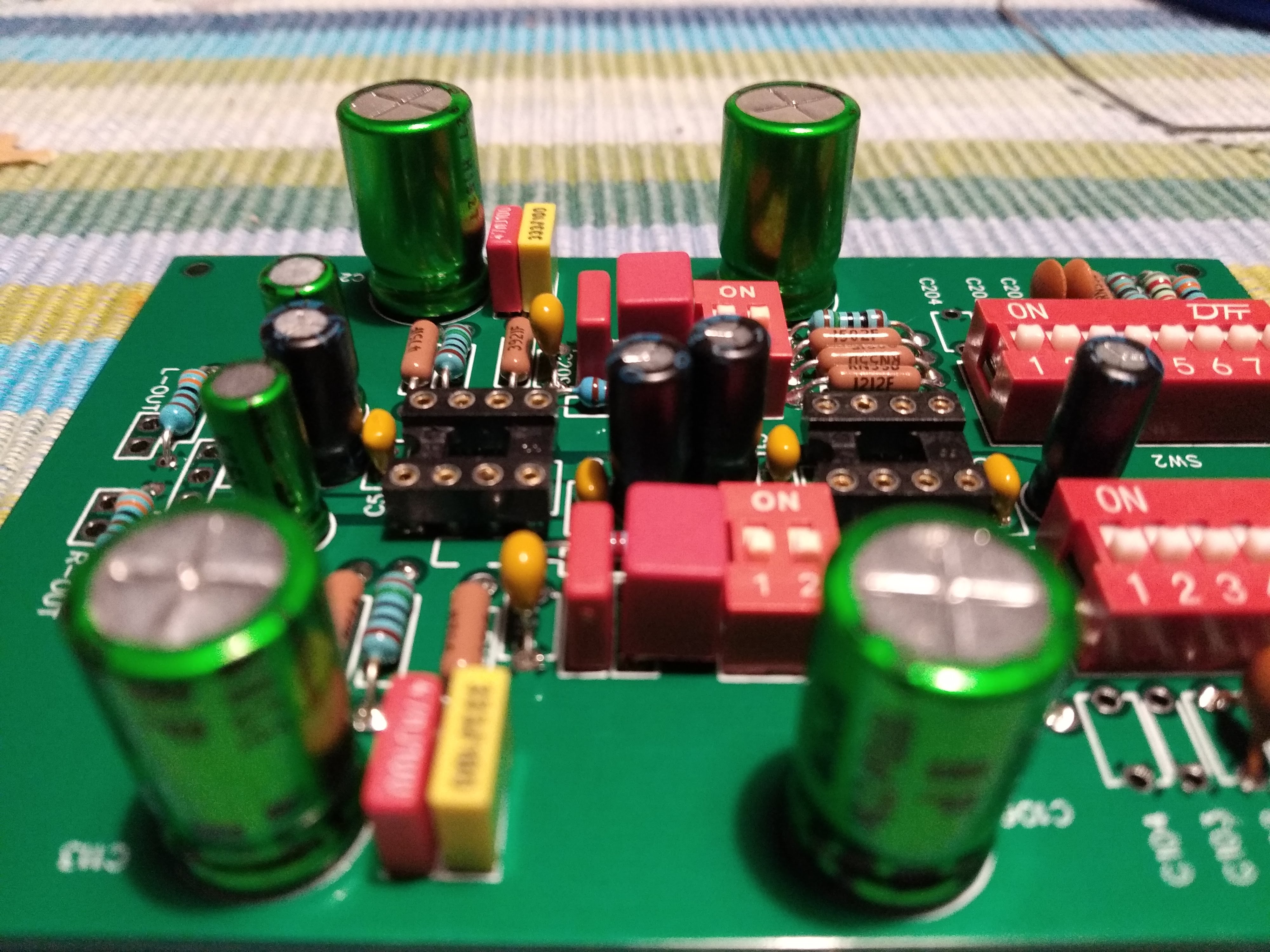

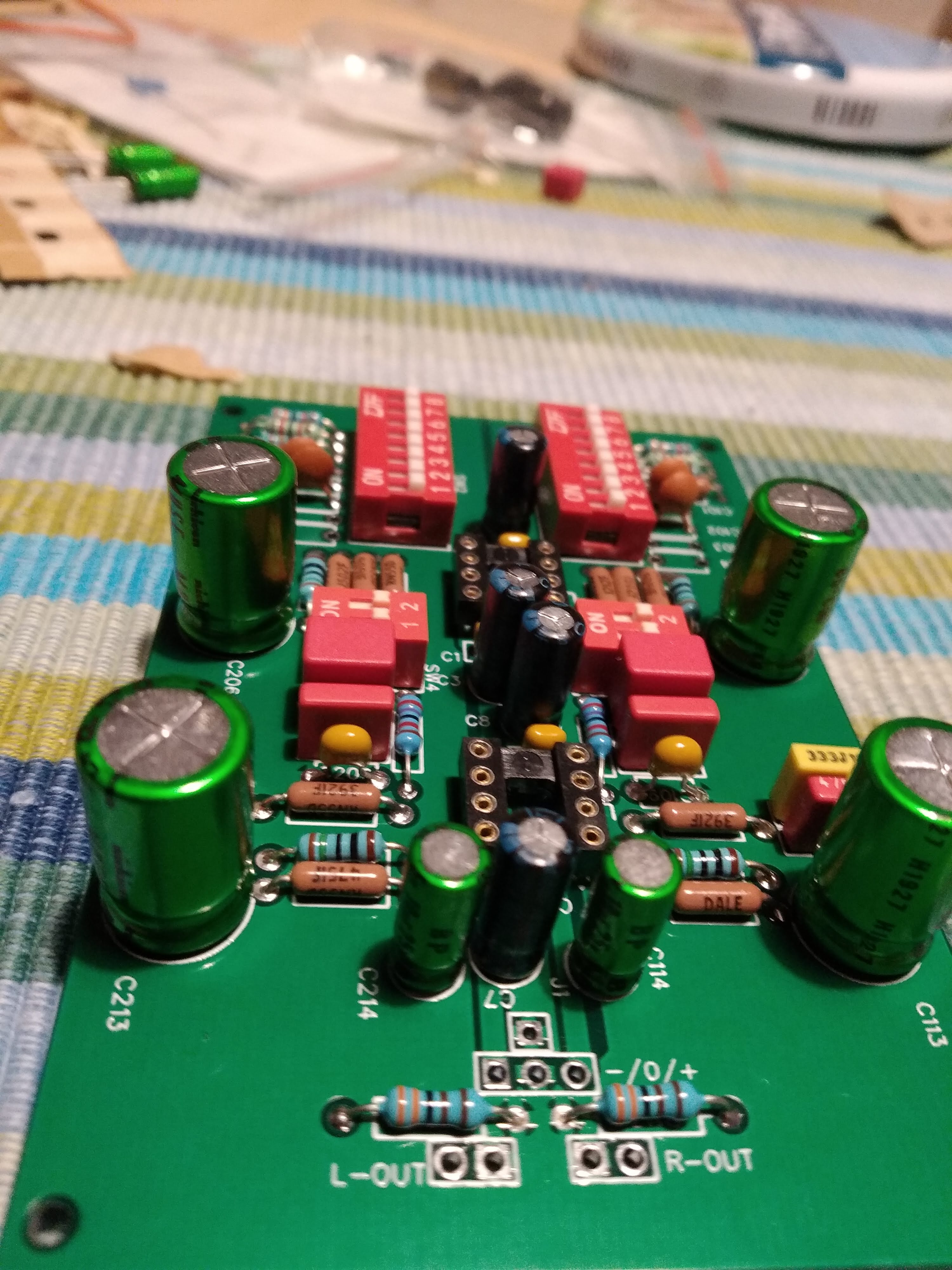

Tymczasem... z Chin z małymi przygodami, dotarły płytki i powstaje wersja 2.0. Elementy już polutowane. Może jutro uda się podłączyć i posłuchać jak gra.
Trochę te kondensatory i oporniki pomieszane ale nie mogłem się powstrzymać a nie jest łatwo skompletować jednolite. Docelowo rezystory będą Dale/Vischay a kondensatory jak się uda to styroflexy.

Poskładałem drania dzisiaj. Podpinam do zasilani i kicha. Prawie zjarałem stabilizator. Błąd w oznaczeniu zasilania na płytce. O dziwo Opampy (Ne5532) przeżyły. Poprawiłem, podłączyłem zasilanie i nic się nie zapaliło. Myślę: jest dobrze. Podłączam gramofon i wzmacniacz, a tu z głośników prawie same basy i do tego cicho. No pięknie, pomyślałem, że skopałem schemat na poważnie i teraz mam kilka laminatowych ozdóbek Made In PRC. Sprawdzam, szukam i nic, wszystko OK. Aż w końcu mnie tknęło i przyjrzałem się kondkowi 470pF, który gdzieś tam znalazłem i wlutowałem, bo te kupione ostatnio mi się nie podobały. Patrzę, a na nim napisane: 474.... No żesz!! A jeszcze sprawdzałem je w testerze i nie zauważyłem, że pokazuje nF a nie pF! Wydłubałem drania i wreszcie pre gra jak należy. Czas na słuchanie :)

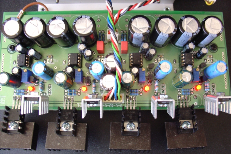

Dziś ukończyłem kolejny etap: zasilanie. Po lekturze kilku polecanych przez ahaję publikacji (Didden, Jung) zmajstrowałem własny (no prawie, bo jednak mocno na pracy wspomnianych autorów oparty) superregulator. Różnica polega przede wszystkim na tym, że ich pomysł to regulator szeregowy ja się uparłem na shunt-regulator. Po prostu uważam, że stabilnie obciążony zasilacz musi działać lepiej.
Płytkę przygotowałem sam, więc jest trochę koślawa (trudno jest idealnie wywiercić około 100 otworów ręczną wiertarką)
myślę, że zamówię partię w JLCPCB, bo z efektów jestem bardzo zadowolony. Raz jeszcze dzięki @ahai za pomoc i naprowadzenie na źródła cennych informacji.
W układzie wykorzystałem jako źródło napięcia odniesienia tani układ TL431 ale nic nie stoi na przeszkodzie, by zamienić go na coś bardziej "wypaśnego". Pracę opampów w okolicy środka zakresu (ok. 7V, zasilanie asymetryczne) zapewnia dioda zenera, której pracę stabilizuje źródło prądowe dające około 6mA.
Czy nowy regulator wpłynął na dźwięk? Odpowiedź zdecydowanie jest twierdząca. Nie umiem tego ubrać w słowa rodem z profesjonalnych recenzji ale dźwięk stał się jeszcze bardziej naturalny, źródła pozorne lepiej zdefiniowane w przestrzeni, oderwane od kolumn. Myślę, że dopiero teraz preamp pokazał co potrafi.

Jak zrobiles referencje? Filtrowales szumy dodatkowo jakims shuntem? Jak duza referencja?
