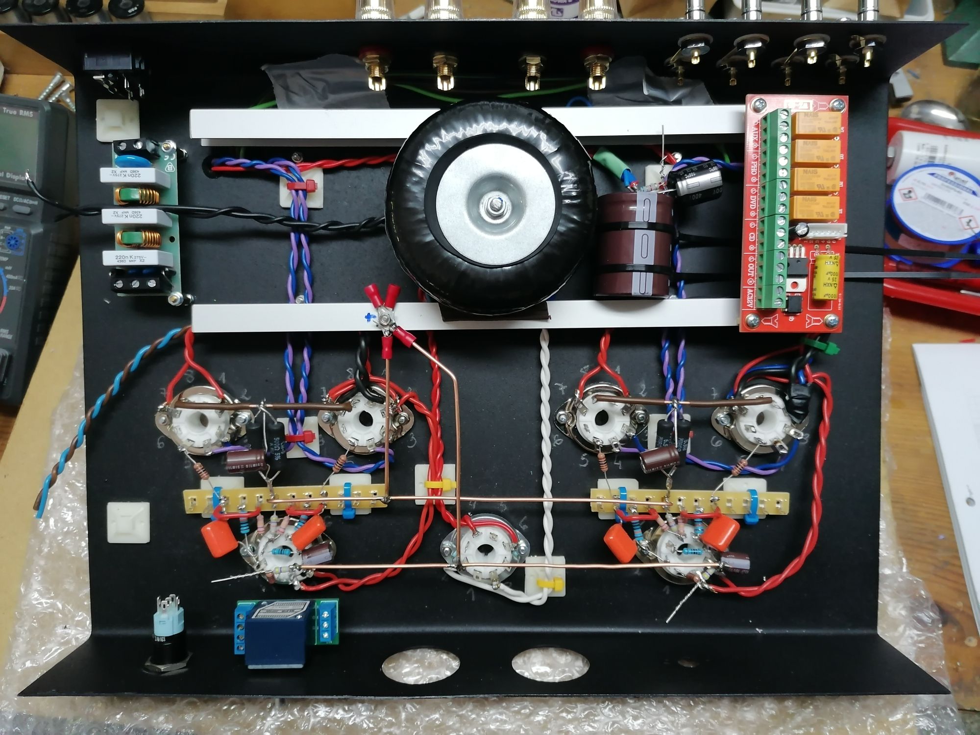

Czyli wniosek z tego taki że potki z gładką ośką są bardziej uniwersalne do montażu DIY, w sumie to nie myślałem o tym i zamówiłem pierwsze z półki. Do grania jeszcze daleko, oby nie burczało :think:
Z miejscem wewnątrz jest kiepsko, ale na bibułę wszystko wejdzie
AP. patrząc na niektóre konstrukcje to ta elektronika wygląda jakby ją z pralki wyciągnął więc może za bardzo nie ma czym się martwić ;)
Na pewno ten bałagan jest uporządkowany, ale serwis takiego urządzenia :shock:

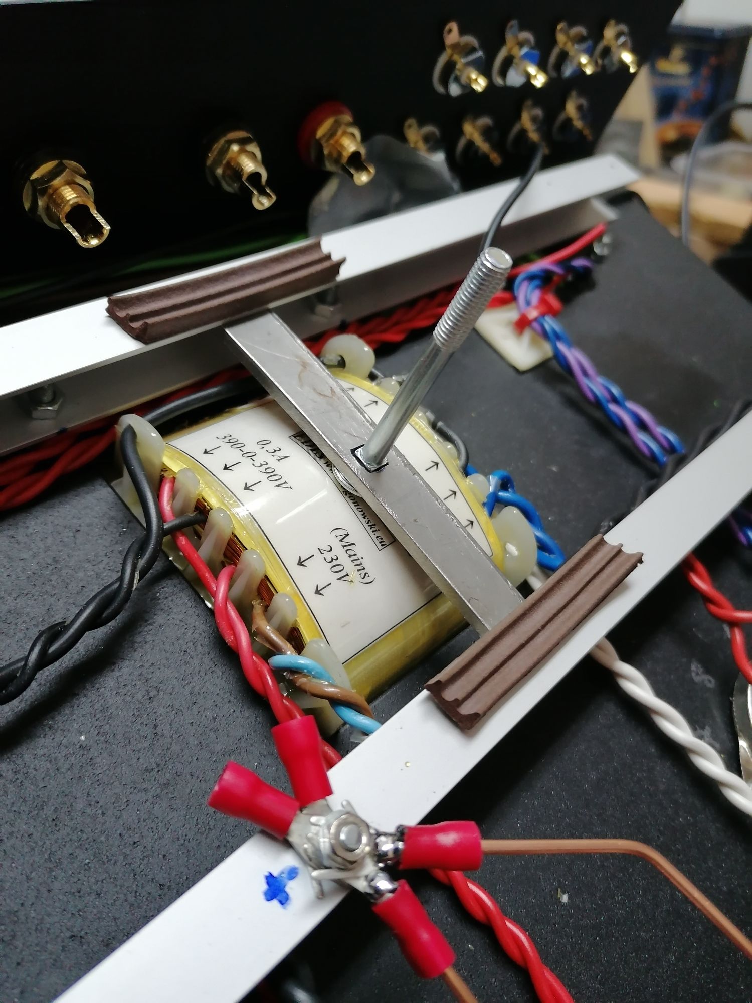

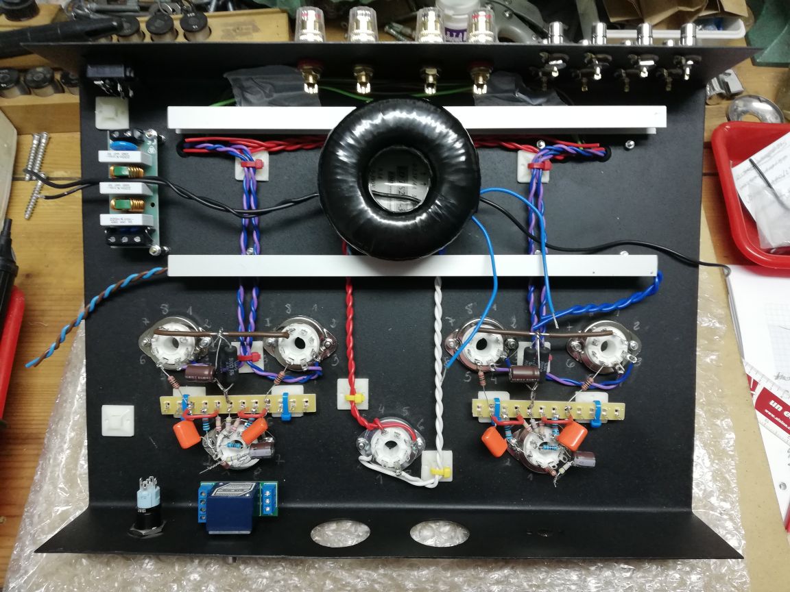

Wsporniki pod dławik i 2 płytki wykonałem z profili alu typu U przykręconych wewnątrz nakrętką do mocowania trafa zasilającego. Akurat fajnie wyszło bo w dolnym profilu ułożyłem skrętkę zasilania w lewo i w prawo skrętkę żarzenia. Dławik jest równo z krawędzią blachy, trafo sieciowe miało być pionowo, ale to "idzie na żywo" i sumarum zamówiłem poziome które weszło do środka ok 15-20mm i zrobiło się wąsko
Problem było kupić250ohm na katody, dałem równolegle 2x500/6.5W

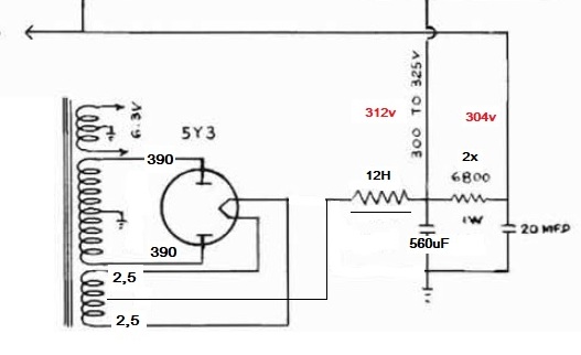

Rezystor bezpieczeństwa w zasilaczu? Czy warto dać rezystor upływowy za dławikiem na kondensatorze 560uf/400v, coś koło 100k 2W? :think: na schematach w sieci raz jest raz nie ma :doh:
Ja zawsze wstawiam 200k 2W.

Ok. Rezystor dołożę dla bezpieczeństwa, Ten kondensator 560uf wsadziłem bo taki miałem, dać mniejszy żeby tak nie walił po lampie przy rozruchu, czy może zostać :think:
Za lampą 4-5 uF Najlepiej od razu na podstawce , 560uF taki bysior to za dławikiem musi stać ;)
4-5uF przed dlawikiem :think: zdaje się że napięcie się rozjedzie, zwiększy się na wyjściu, zobaczę w psud2 co z tego wyjdzie ;)

Symulacja zasilacza w układzie LC pokazuje udar ok 1,1A i napięcie wyjściowe 300v, w układzie CLC z 2.2uf z przodu udar jest 1,5A i napiecie 320v, na razie zostawiam jak jest dodam ten rezystor i powoli trzeba odpalać aparaturę :pray:

Napięcie za filtrem jeśli jest za duże to łatwo je zredukować rezystorem który dodatkowo ograniczy udar.
Kondensator przed dławikiem wkładamy taki jak zaleca katalog. Jego zadanie to dopasowanie do lampy i jej prawidłowa praca. Za mały nie przeszkadza, za duży skraca życie lampy. Brak - a po co katalog :mrgreen:

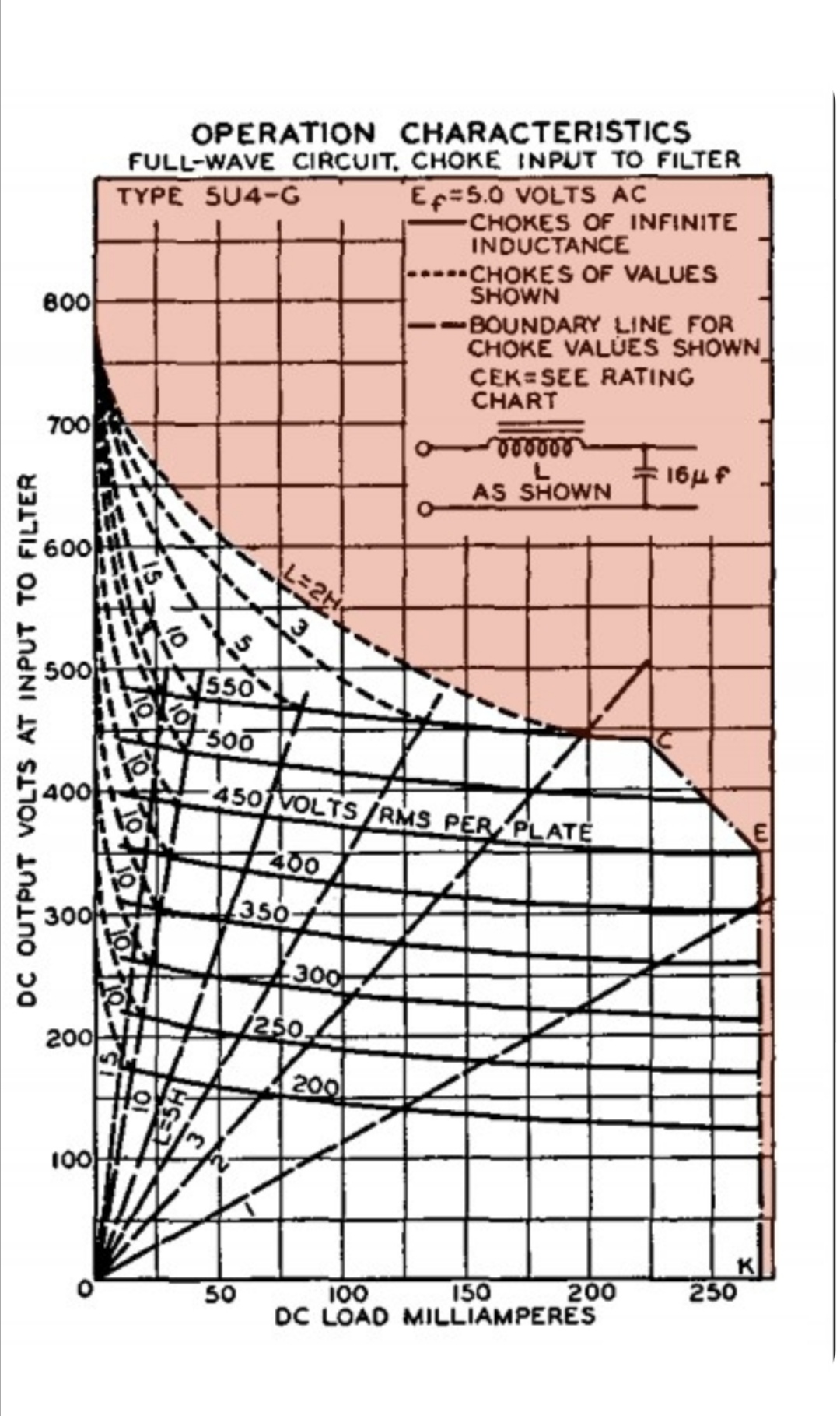

Gdzie w klasycznym układzie z dławikiem jest kondensator przed dławikiem?
P. S. układ dlawik bez konda z przodu ma mniejszy udar, jest łagodniejszy, więc po co go dodawać?

Teraz mam trafo prosto do dlawika12h i dalej kondek 560u, napiecia na anodowe po 312v na lampach mocy i ok304v na wejściowych. Spadek na rezystorze 20v co daje Na anodach mocy po 40mA, jest gorąco. Nic się nie pali, nic nie dymi... Żarzenie 6,6vac z symetryzacją do masy
Uświadomcie mnie, Jak dam kilka uF przed dlawikiem i ew. Rezystor to uderzenie w lampę będzie mniejsze? Czy nie? :think:

Rozumiesz różnice pomiędzy prostownikiem jedno, a dwu połówkowym jednofazowym ???
Filtry wygładzające w zasilaczach dzielimy ogólnie na RC i LC lub ich wariacje.
Różnica pomiędzy CLC a LC istnieje, ale wystarczy wujek gogle i nie potrzeba doktoratu.
W biblii Cykina jest dość dobrze opisany dobór elementów filtrów anodowych
szczepan_def pisze:
26 maja 2020, 21:59
Może ja czegoś nie kumam...
Na tej samej stronie z której zrobiłeś wklejkę jest aplikacja dla lampy
http://www.emissionlabs.com/datasheets/274.gif
Nie zapytam czy zrozumiałeś coś ze swojej wklejki, ale zagadka na dziś, czy rozumiesz dlaczego jest dzielone uzwojenie żarzenia???
Zagadka na jutro jeśli w układzie LC dławik ma 100H to w układzie L1CL2C pojemność L1=L2 i wynosi ???
Oczywiście nie musisz stosować się do żadnych uwag, to Twoje zabawki :mrgreen:

Rezystor (obniżający napięcie) za lampą przed CLC, spowoduje zmniejszenie udaru i zwiększy rezystancje transformatora widzianą z zacisków lampy
na stronie z Twojej wklejki jest wytłumaczone jak wpływa Raa na żywotność lampy
Gotowy na kolejną zagadkę???
Jaką rezystancję uzwojenia wtórnego posiada toroid, a jaką transformator EI??? który lepszy do lampy prostowniczej??? :mrgreen:
