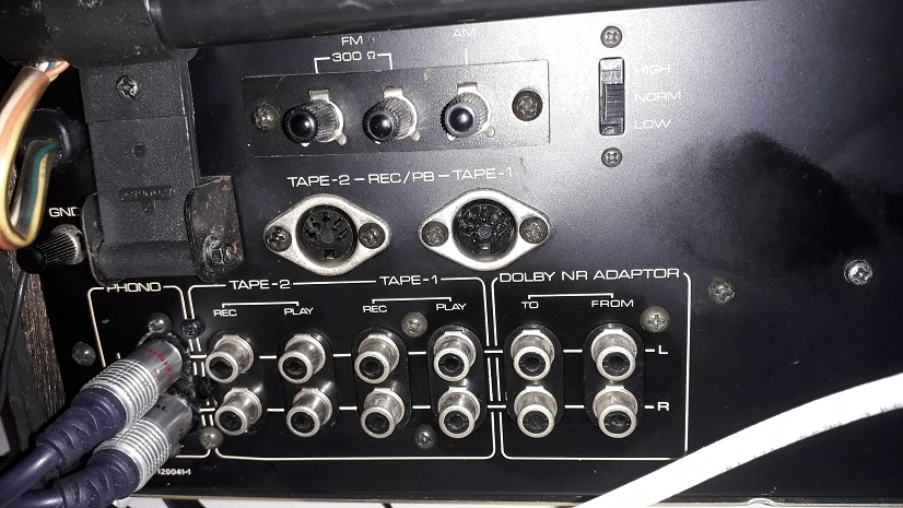

Poszukuję rozwiązania do swojego Onkyo tx-2500. Posiadam wejścia 300 ohm na antenę FM jak na zdjęciu poniżej i rozważam jedną z 2 opcji 1. kabel antenowy drabinkowy + proste widełki do przewodów
2. koncentryk + symetrator
Obecnie ampli odbiera sporo stacji w stereo ale z skutecznością 1/4 zasięgu pomimo iż mieszkam na poddaszu z blaszanym dachem. Korzystam ze zwykłego kabla tv, ale czas na zmiany. Czy któreś rozwiązanie z powyższych jest mniej trafione? Na które się zdecydować?

Kabel powinien być dobry, ale będziesz potrzebował jeszcze anteny. Symetryzator w Twoim przypadku jest niepotrzebny.

Zbyt dużo niewiadomych, tłumienność kabla rośnie wprost proporcjonalnie za zakresem częstotliwości, podobnie jak i falą radiową, kolejna rzecz to odległość nadajnika i jego moce. Jeżeli punkt 1 nie działa (na jakimś w miarę dobrym i krótkim odcinku) to mało prawdopodobne aby w warunkach pokojowych coś tam znacznie polepszyło sygnał. Punkt 2 jest bez sensu, na wyjściu masz koncentryk a na wejściu podłączasz pod dipol

Czy dobrze rozumiem, że nie potrzebuję dodatkowo anteny na drugim końcu kabla, tak jak pisze metallsnow?
Możesz polecić jakiś konkretny kabel i długość? Metr będzie ok?

teoretycznie możesz kupić gotową antenę z kabla 300 ohm w saturnie choćby, ale obawiam się że ten blaszany dach nad Tobą zabije magię świąt. Też mam "tylko" dach nad sobą i napiszę tylko - klatka faradya. U mnie skończyło się - po wielu próbach - na antenie za zewnątrz. I sygnał jest jak złoto. A widełki to nie jest jakieś szałowe rozwiązanie do tych połączeń- zwykle dostępne widełki są za wąskie a ich rozginanie powoduje pękanie etc. etc. Wystarczy gołe druty wygiąć w haczyk i posrebrzyć kalafonią.

Nie. Nic nie zmieni antena pokojowa jeżeli w tym miejscu masz słaby odbiór na czystym kablu koncentrycznym czy innym kawałku druta, chyba że przeciągniesz ją na stronę od której masz nadajnik ale też będą schody bo nie obliczysz jej zysku w takich warunkach. Miej na uwadze to że taka antena będzie zbierać wszelkie szumy elektrostatyczne z mieszkania. To że u siebie musiałem użyć takich czy innych rozwiązań, bo nie miałem innego wyjścia, to nie znaczy że ty też musisz. Co do symetryzatora to zmieniasz na nim tłumienność wejściową z dipola 300 om na 75 om na wyjściu i wejściu do odbiornika, a nie na odwrót i co chcesz zmieniać jak masz 300 na 300 om?

Może źle się wyraziłem, wybacz Miałem na myśli, to że jeśli dobrze przeczytałem post blispx'a, to nie ma różnicy czy zastosuję twoje rozwiązanie z anteną pokojową jeśli sygnał jest słaby.
Spróbuję symetryka. Ja nie zadziała to zobaczymy co dalej. Przy okazji zapytam jeszcze:
Dopiero zaczynam przygodę z lutowaniem. Czy masz na myśli samą kalafonię czy cynę z jej dodatkiem? Macie Panowie do polecenia jakieś wątki/filmiki o lutowaniu w sprzętach audio?

Najpierw musisz taki drut kalafonią potraktować, a potem cyną posrebrzyć. Ot i tyle. W sumie zalanie tego cyną nada całości sztywności, bo nic nie wniesie dodatkowego.
