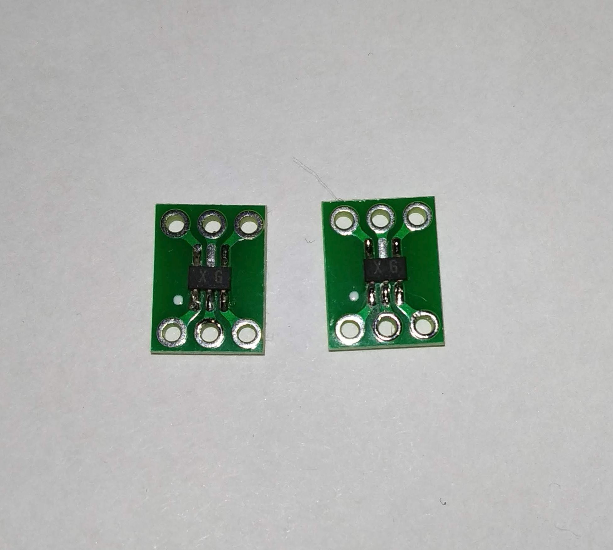

Paczka z USA przyszła dzisiaj! :shock: (zakup zrobiony we wtorek rano). Mouser, POLECAM.

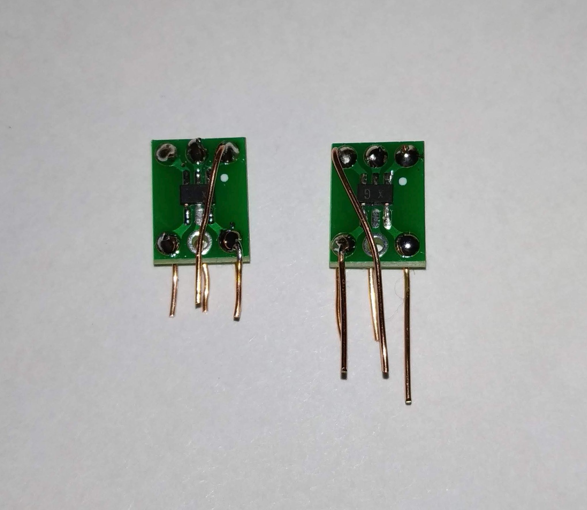

Ponieważ płytka PreamPa nie jest przygotowana na podwójne jFETy SMD kupiłem przejściówki. Na pierwszy ogień poszły 2SK2145 w obudowach SOT23:
Teraz trzeba jeszcze przylutować wyprowadzenie tak, żeby pasowały do ścieżek na płytce PreamPa. Postanowiłem, że przejściówki będą stać pionowo. Tak najlepiej udało się dopasować wyprowadzenia. Wygląda to tak:
Teraz muszę wyjąć PreamPa z obudowy i wymienić tranzystory stopnia wejściowego. Ale to już nie dzisiaj. Zmiana czasu rozwala organizację pracy :(

Wygląda to tak:
Zabawny pająk :D ale skoro nie można inaczej to co zrobić
Inaczej można ale raczej nie lepiej. Trzeba dopasować się do płytki wydrukowanej pod KSC1845.

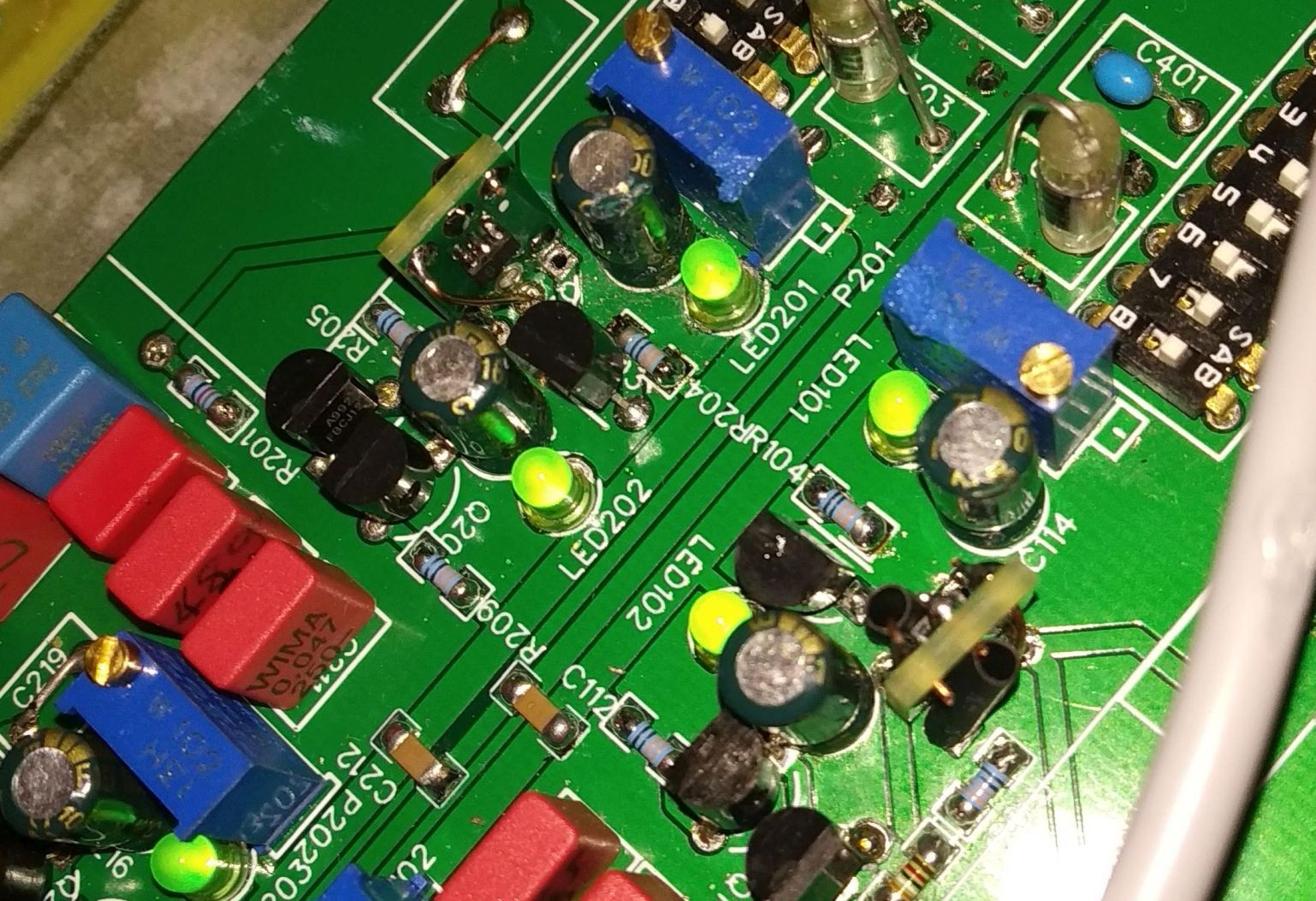

Pająki trafiły na swoje miejsce: do sieci połączeń :)
