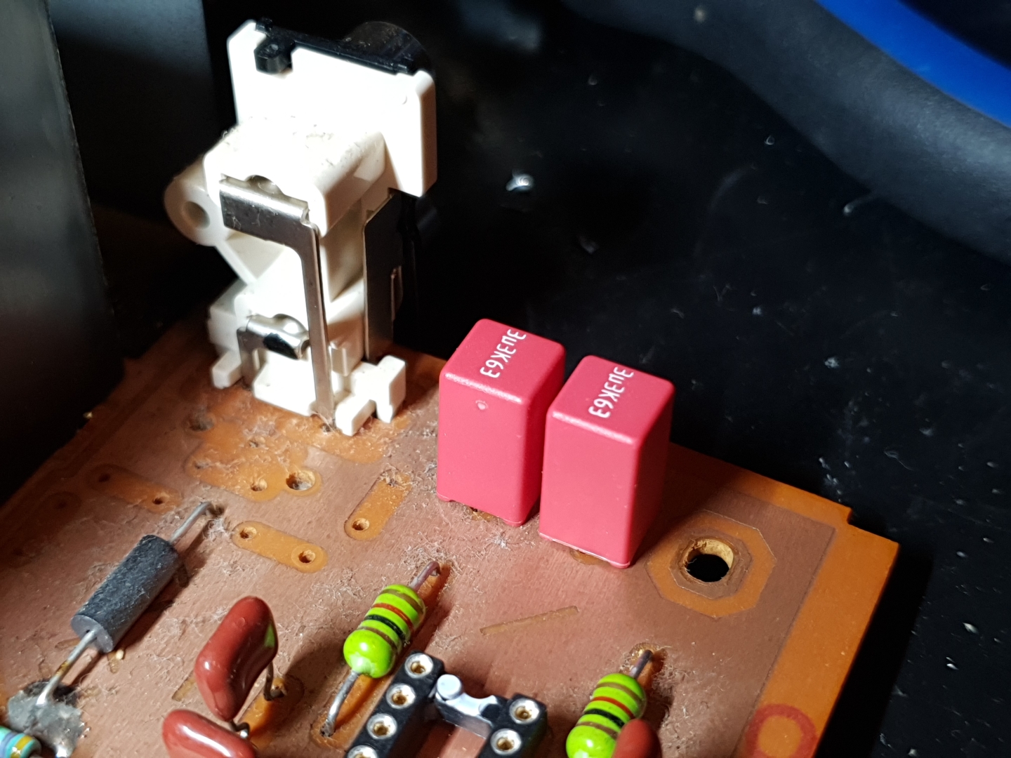

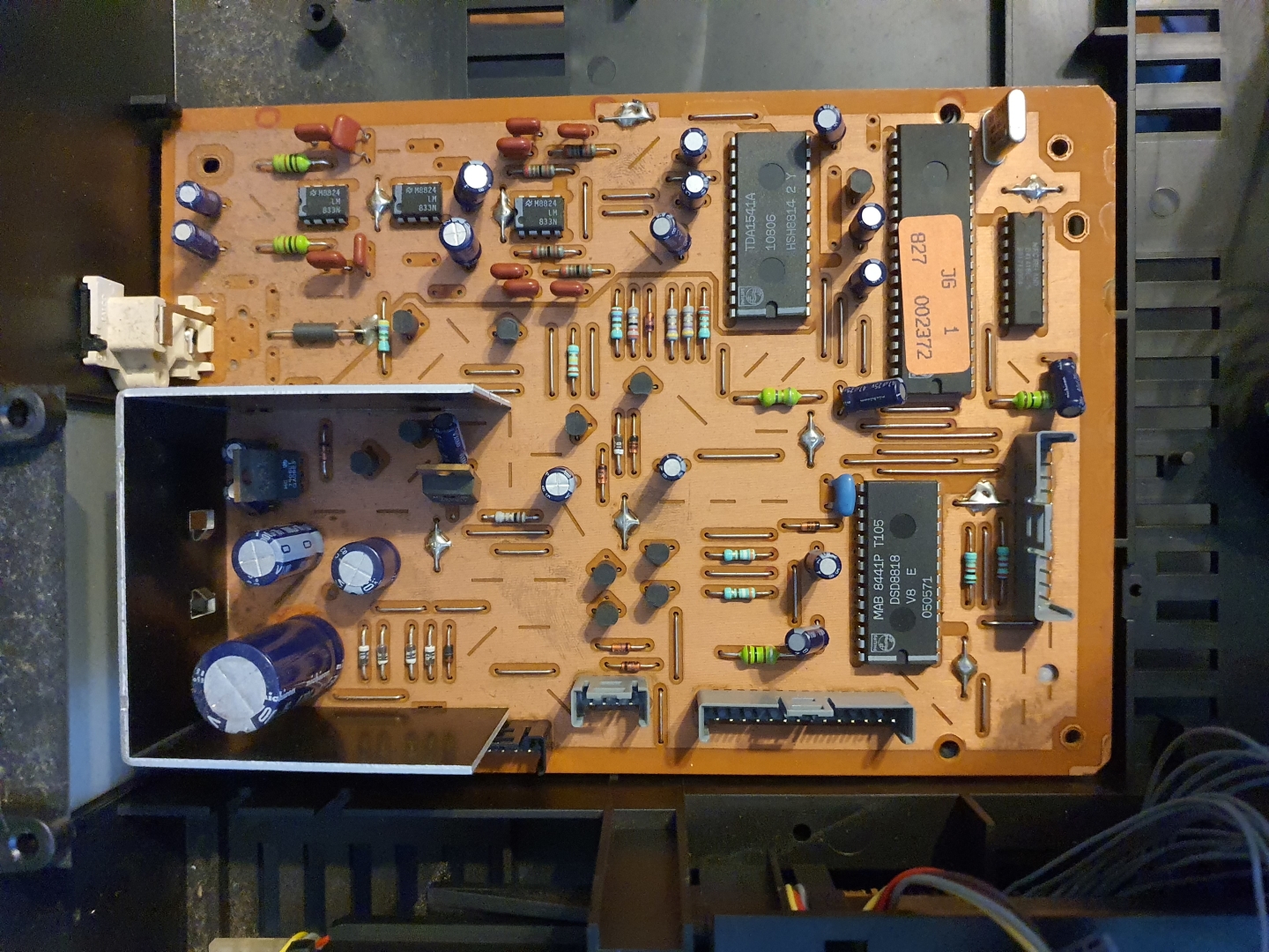

Grundig CD8100, gdzieś czytałem, że to już tylko krok do HiFi.... hmmm. A jeszcze wczoraj dawałem go jako przykład przy porównaniu z TDA1541 na lampie jak bardzo poprawił się dźwięk, a to fajny przykład bo taki słaby był. Zresztą, czym się tu dziwić:
Ot cała płyta:

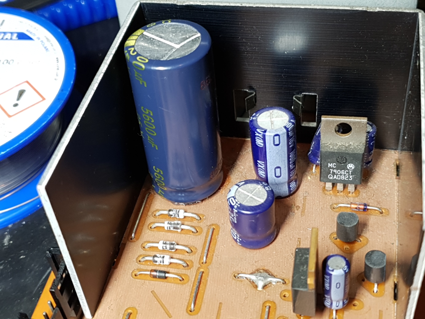

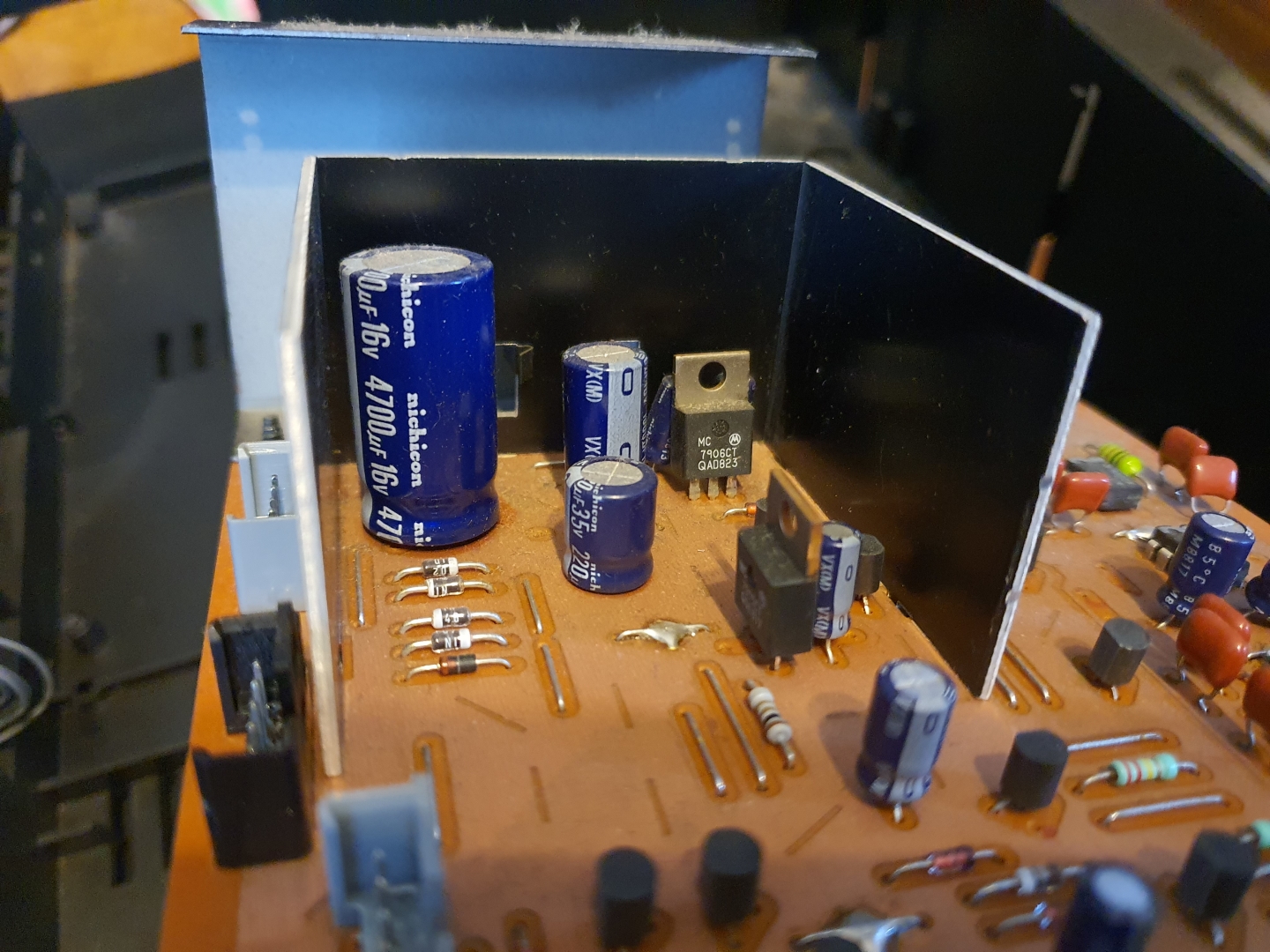

a to całe zasilanie:
czyli na całość 3 regulatory napięcia. Pracują na tym wszystkie układy i serwo napędu. Do tego na wejściu zasilania oszczędnie 4700uF... słabo.

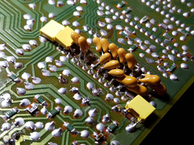

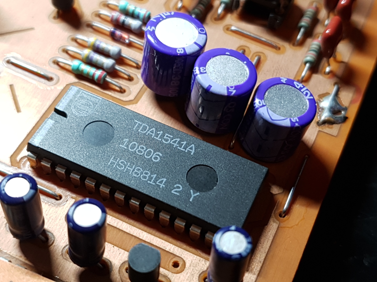

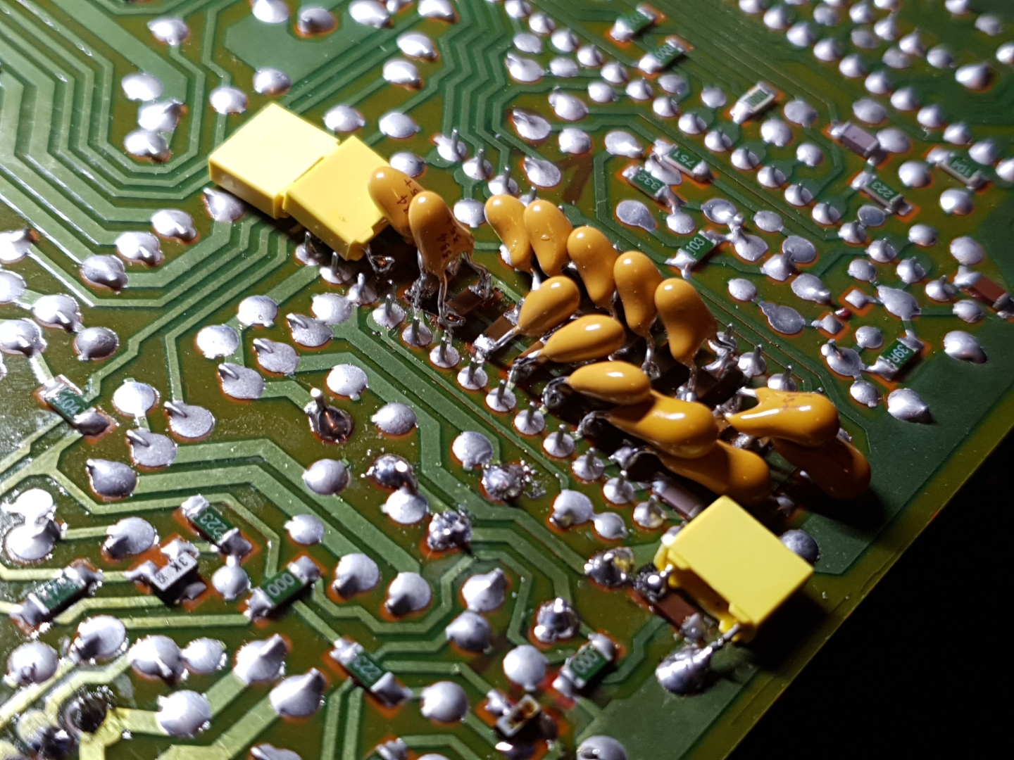

Podczas modyfikacji dokonałem:
- w zasilaniu wymiana starego kondensatora 4700uF/16V na nowy 5600uF/25V
- wywalenie na wyjściu elektrolitów i wrzucenie tam folii
- wstawienie podstawek pod OPA
- odsprzęganie TDA1541 tantalami (pierwszy raz widzę TDA1541 z kondensatorami 47nF w tych miejscach, dużo częstotliwości musiało być oryginalnie obcinanej )
- sprzęganie zasilania układów kondensatorami MKP
- mostkowanie kondensatorów zasilających folią
- wymiana kondensatorów na zasilaniu TDA1541 na Sanyo Oscon
- wymiana dwóch wyjściowych OPA na 2604.
- czyszczenie paska i smarowanie smarem syntetycznym napędu tacki.
Teraz odnalazł się wokal, pojawiły się szczegóły i zaczęła budować scena.
Dręczy mnie takie pytanie: dlaczego tantale?
Martynka
Posty: 1659
Gramofon: Yamaha PX3
Lokalizacja: Gůrny Ślůnsk
Re: Warsztat Martynki
#560
Post autor: Martynka »
Mnie też to zastanawia ale zaje...fajnie brzmią. To nie mój wynalazek ale jeden z tych które wypróbowałem i dodaj trochę a zyskasz powietrza i przestrzeni jakiej nie da folia. Oczywiście uważaj na polaryzacje. Potwierdzone nie tylko na moich uszach.
Namówiłem sceptycznego kolegę aby to zrobił i o to co napisał "Pierwsze wrażenia po bypasie kondensatorów odsprzedających tantalami, wszystkiego jest więcej, dźwięk jest bardziej 3D." i kolejna wypowiedź "Zarzuty jakie miałem do trybu NOS, czyli uwypuklenie dolnego środka kosztem szczegółów zdają się być teraz bezzasadne.". Oba zabiegi doskonale się uzupełniają.

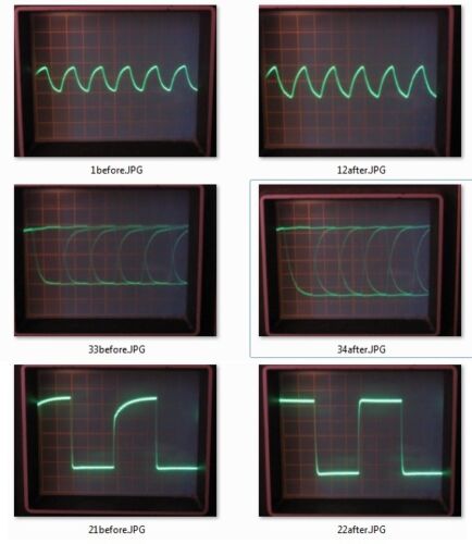

Właśnie coś jeszcze. Kwarc zostawiam, no chyba, że ktoś sobie życzy. Wstawiam zamiast SAA7220 , CXD1088 czy SAA7030 układ NOS, który dodatkowo przepuszcza sygnał. Do TDA dochodzi wtedy poprawiony przebieg:
Przy pewnym poziomie modyfikacji ma to bardzo duży wpływ na jakość dźwięku.
