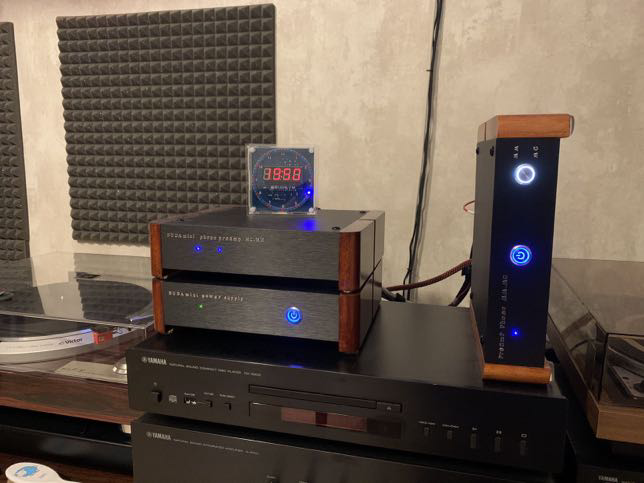

Od niedawna jestem posiadaczem PreamPa Combo. KIT zakupiony u kolegi Jaculka. Oprócz tego, że potrafię trzymać lutownicę, z elektroniką mam tyle wspólnego co z baletem (z całym szacunkiem dla baletu). Pierwszy raz w życiu lutowałem elementy smd, mimo tego montaż poszedł jak z płatka. Bardzo cenne były wskazówki dot. montażu jak i uruchomienia urządzenia zawarte w dokumentacji.
Efekt końcowy - moim zdaniem świetny i dopracowany przedwzmacniacz.

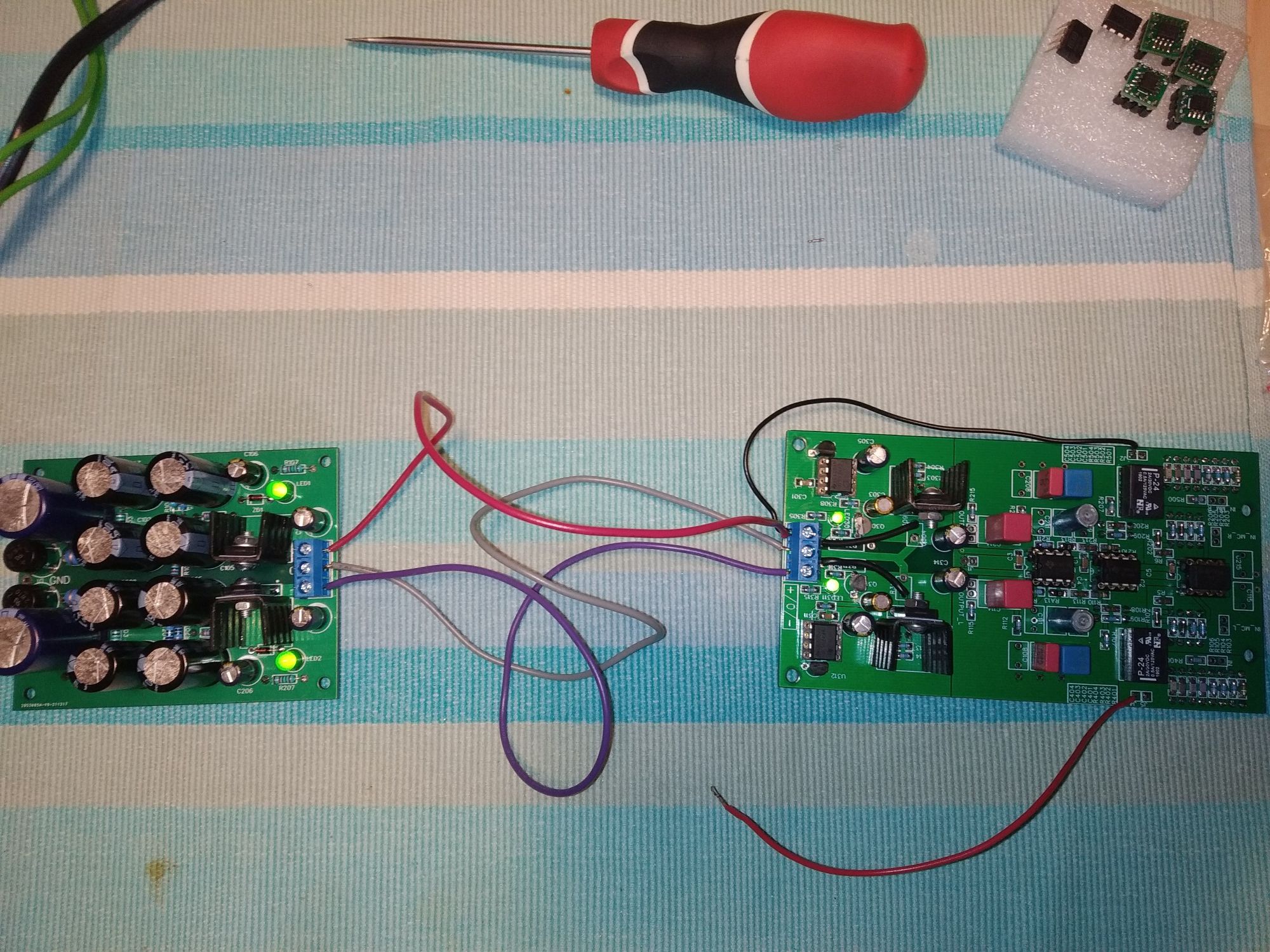

Póki co nic nowego nie powstaje. Z nudów polutowałem PreamPa Combo Wprawne oko (hi hi) zauważy drobną różnicę w obwodzie superregulatora. Brakuje rezystorów a pojawiły się dwa kabelki: zmieniłem stabilizację z bocznikowej na szeregową. Dało się to zrobić na istniejącej płytce bez poważnych przeróbek. Wystarczyło zamienić miejscami BDeki i usunąć rezystory oraz wlutować te dwa kabelki. Taki układ jest bardziej elastyczny, mniej się grzeje i zużywa mniej prądu.

Wczoraj zaimplementowałem w Dyskretnioku j-FETy w wejściowej parze różnicowej. Wsadziłem sparowane 2SK772E. Punkt pracy ustawiony na 1,8mA. Wydaje się być lepiej niż na KSC1845 i MPSA18. Szkoda tylko, że to trudno dostępny i drogi towar a wśród zakupionych 12 sztuk udało mi się znaleźć 2 pary pasujących do siebie tranzystorów. Póki co reszta: źródła prądowe i wzmacniacz WE, została na bipolarnych. Zastanawiam się czy nie zamienić bipolarnego WE na MOSFETowe wspólne źródło
Może ktoś poleci jakiegoś MOSFETa P małej mocy?

Dzisiaj do pree Combo założyłem trzy op ampy
OPA 2134 zamieniając je z
NE 5532 i co? Cisza
Nie jestem w stanie odgadnąć dlaczego
Może Jacek coś podpowie
Pełny regulator w wzmacniaczu i coś tam cichutko słychać
Zacząłem wiec podmieniać miejscami jedne z drugimi
W efekcie końcowym ten pierwszy od super regulatora, to NE5532 a dwa pozostałe OPA 2134 i gra muzyka
Moim zdaniem ciekawa konfiguracja wnosząca bardzo pozytywną zmianę zarówno w sekcji MC jak również MM w stosunku do zastosowanych trzech wzmacniaczy NE 5532.
Posiadaczom tego przedwzmacniacza gorąco polecam taką konfigurację oraz ewentualne podzielenie się wrażeniem z odsłuchu.
