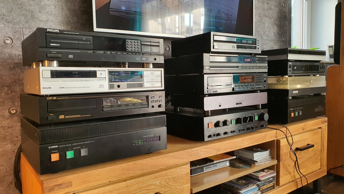

Martynka pisze: ↑17 wrz 2021, 08:42Nakamichi CDP-2E też zrobiony:
Dostał komplet Fine Gold / Tonerex
Co ciekawe mimo, że czapki na zasilaniu trzymały pojemność wystarczyło je ruszyć i dość mocno "woniały", po odseparowaniu od płyty, pomiędzy klejem był już rozlany elektrolit. Druga sprawa, kondensatory serwo KSS też musiały mieć jakiś problem bo po zmianie widzi płytę oraz ścieżki dużo szybciej.
Podsumowując:
- komplet kondensatorów
- poprawione odsprzęganie LSB -MSB
- poprawione zasilania układów
- zmiana OPA
- wywalone kondensatory mutujące górę pasma
- całkiem nowy KSS-152
Teraz się wygrzewa od wczoraj grając wciąż na "ripicie". Brakuje tylko stopnia lampowego do błogości ale to może dostanie już od nowego właściciela ( jeżeli znajdzie się na niego jakiś chętny ).

Jutro będzie potencjalny przyszły właściciel i jak się nie zdecyduje to wystawię ogłoszenie.Awena pisze: ↑17 wrz 2021, 19:08Będziesz sprzedawał
Powiem tak. Po wymianie czapek dla mnie the best CDP. Brzmi inaczej niż Arcam. Tamten czarował i trochę kolorował dając przyjemny ciepły dźwięk. Ten gra naturalnie ale wciąga jeszcze bardziej. Zero wycofanych tonów od dołu do góry każdy szczegół.
Dopiero wczoraj miałem czas się wsłuchać. Przełączałem się pomiędzy CD i porównywałem szukając czego mi brakuje. Nak na jednym wejściu kolejne CD na drugim wejściu i na kopiach tej samej płyty przełączane w locie.
Czegokolwiek brakowało mi w jakimś CD miał to Nak. Chcę teraz spróbować układu 2 x 1541. Jak nie wyjdzie słuchowo to wiem gdzie wrócić.

Biedny gramofon

Oj, zaraz mnie zbanują
ale akryl gruby a CD lekkie, no może poza Bangiem który waży z 9 kilo.

Pytasz o DAC'a ?? mojego ?? Wszystko już było na paru stronach mojego "nudnego" wątku ale podsumujmy:Awena pisze: ↑18 wrz 2021, 12:14dać
To Musical Fidelity DIGILOG, we zasadzie pierwszy w historii zewnętrzny DAC ( w zasadzie mówię bo do dziś się kłócą o to z Arcam'em czy BLACK BOX nie był pierwszy ).
Wewnątrz TDA1541 tylko robione nie w specyfikacji Philipsa tylko według ich projektu czyli lepiej. Na PCB jest na przykład 8 regulatorów, każdy układ ma swój niezależny a TDA ma komplet do każdego napięcia i prawie na niego wchodzą.
Mój jest troszeczkę grzebnięty:
- wywalone regulatory dla TDA1541 i w to miejsce wrzucone regulatory dyskretne, są stabilne, wydajne, nie grzeją się i co najważniejsze ładnie świecą na zielono i czerwono
- jest tryb NonOverSampling wraz ze wstawionym układem przetaktowującym, który wypluwa idealnie prostokątny sygnał
- dołożone kondensatory sprzęgające na zasilaniu wszystkich układów
- zmiana odsprzęgania TDA1541 czyli podniesienie wartości na WIMA MKP i dodanie tantalowych kondensatorów i jeszcze więcej na pinach MSB
- najpierw grało to na AD797ANZ i dyskretnych buforach diamentowych Marantz HDMAM ale obecnie jest usunięty całkowicie opampowy stopień analogowy za wyjściem AOL i AOR i sygnał idzie bezpośrednio na lampy.
- obecnie jak pisałem wyżej cały stopień analogowy jest na lampach 6N16B
- lampy są zasilane regulowanym zasilaczem audio z osobną sekcją napięcia anodowego i osobną żarzenia, obie sekcje w pełni regulowane.
- całość zasiana dwoma toroidami, jeden do zasilania PCB drugi do zasilania stopnia lampowego
- standardowo mamy 3 wejścia DAT - SPDIF, CD - SPDIF, OPT - optyczne:
Pod optyka mam podłączony TV i DAC robi za kino domowe
Pod CD mam wejście SPDIF i podłączam CD które nie brzmią lub inne urządzenia
Pod DAT mam... kolejną modyfikację, Jest wstawiony do środka konwerter SPDIF-USB i na tylnej ściance jest zamontowane gniazdo USB, tak więc pod DAT podpinam kompa lub telefon i robi mi to za streamer. Głównie TIDAL w wersji pro z plikami źródłowymi jakości MASTER.
Od tego czasu w zasadzie winyl i CD są włączane sporadycznie. Co do brzmienia... parę DAC, CD i innych klocków na OPA czy na lampach które wkładałem do środka już mi przez ręce przeszło ale nic nie brzmi tak jak ten DAC. Scena, szczegółowość, dynamika, wokale itp, itd. Zresztą trzeba posłuchać. Ci co się znają i słuchali opisują to tak " największym zaskoczeniem w systemie był DAC, tak szczegółowy i z taką sceną a za razem nie mający śladu cyfrowego dźwięku, czysto analogowe brzmienie" ( ale sobie słodzę
Oczywiście wszystko jest na sprzedaż nawet on
