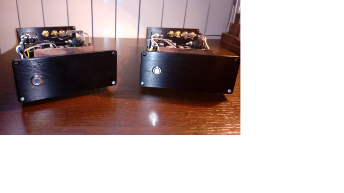

Skończyłem ! Nawet działa ! I to jak. Brawo Wydra. Teraz przestudiuję instrukcję i spróbuję skumać nastawy. Jutro rozpocznę testy i odsłuchy.
Pozdrawiam. Marek.
Pozdrawiam. Marek.
- SimonTemplar
- Posty: 4192
- Lokalizacja: UK
Re: Przedwzmacniacz gramofonowy BUphonoAMP MC/MM
Nie no
"na bogato" wyszło
Tak tak, jak się wsłuchasz to opinia/recka mile widziana
Tak myslalem ze bedzie mu tam wygodnie
Wyszlo bardzo fajnie

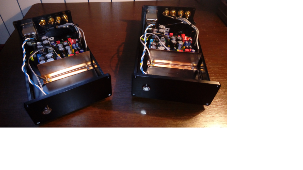

- metallsnow
- Posty: 1597
- Rejestracja: 25 paź 2016, 20:26
- Gramofon: Wega 301P
Marek, a może dogadaj się z Wydrą i rób dla niego takie skrzynki
Wygląd pierwsza klasa

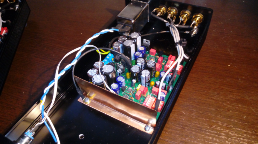

Martwi mnie tylko to że kable sygnałowe nie są ekranowane, przynajmniej tak to wygląda i są obok transformatora
żebyś nie musiał słuchać razem z winylem śpiewu elektrowni ... Nie dałoby radę zamienić miejscami transformatora i płyty? Tak żeby płyta była przy złączach a transformator z przodu? najlepiej jakby po tej modyfikacji płyta była skierowana zasilaczem w stronę transformatora, a przewody sieciowe szły pod ta blaszaną płytą co to do niej jest przykręcone PCB. Dobrze też żeby przewody AC230V do transformatora były ze sobą skręcone, takie zabiegi pomogą trochę znieść sianie z tych przewodów. Taka moja wizja
No chyba że ci nie brumi
Mam nadzieję że zadbałeś o jakiś bezpiecznik?
Chociaż taki przykrecic z tyłu lub rzucić do środka zaizolowany
https://www.google.com/search?q=bezpiec ... FYonEZ380M:
wartość 250mA
wartość 250mA

- Posty: 16807
Ano.
No i ten kabelek sieciowy od lampki nocnej z domku dla lalek. Marek litości!
Sama case mnie się podoba i design otwartej góry z widokiem na bebechy. Fajna obudowa i ładna.

O tym już nie mówiłem, ale fajnie by było jakby był filterek sieciowy, bo to jednak czułe urządzenie.
https://www.google.com/search?q=filtr+e ... da_hVzA9NM:
No i nie mamy tutaj uziemienia, które trochę śmieci ściąga z obudowy do ziemi.

- Posty: 16807
No właśnie. Do świetnie i tak opracowanych materiałów opisowych (nastawy/rozpiska) powinieneś załączyć też spis elementów polecanych, może się uda uniknąć takich "boboków" i będzie to na pewno przydatne dla chłopaków składających projekt we własnym zakresie. To tylko podnosi wartość użytkową projektu.
Umieściłem wskazówki w instrukcji która jest w moim opisiedarkman pisze: ↑06 gru 2018, 10:19No właśnie. Do świetnie i tak opracowanych materiałów opisowych (nastawy/rozpiska) powinieneś załączyć też spis elementów polecanych, może się uda uniknąć takich "boboków" i będzie to na pewno przydatne dla chłopaków składających projekt we własnym zakresie. To tylko podnosi wartość użytkową projektu.

- Peliks
- Posty: 2859
- Lokalizacja: Wejherowo
Panowie macie rację jutro zrobię to od nowa, z gracją i elegancją oczywiście zgodnie z Waszymi zaleceniami. Pozdrawiam. Marek.
