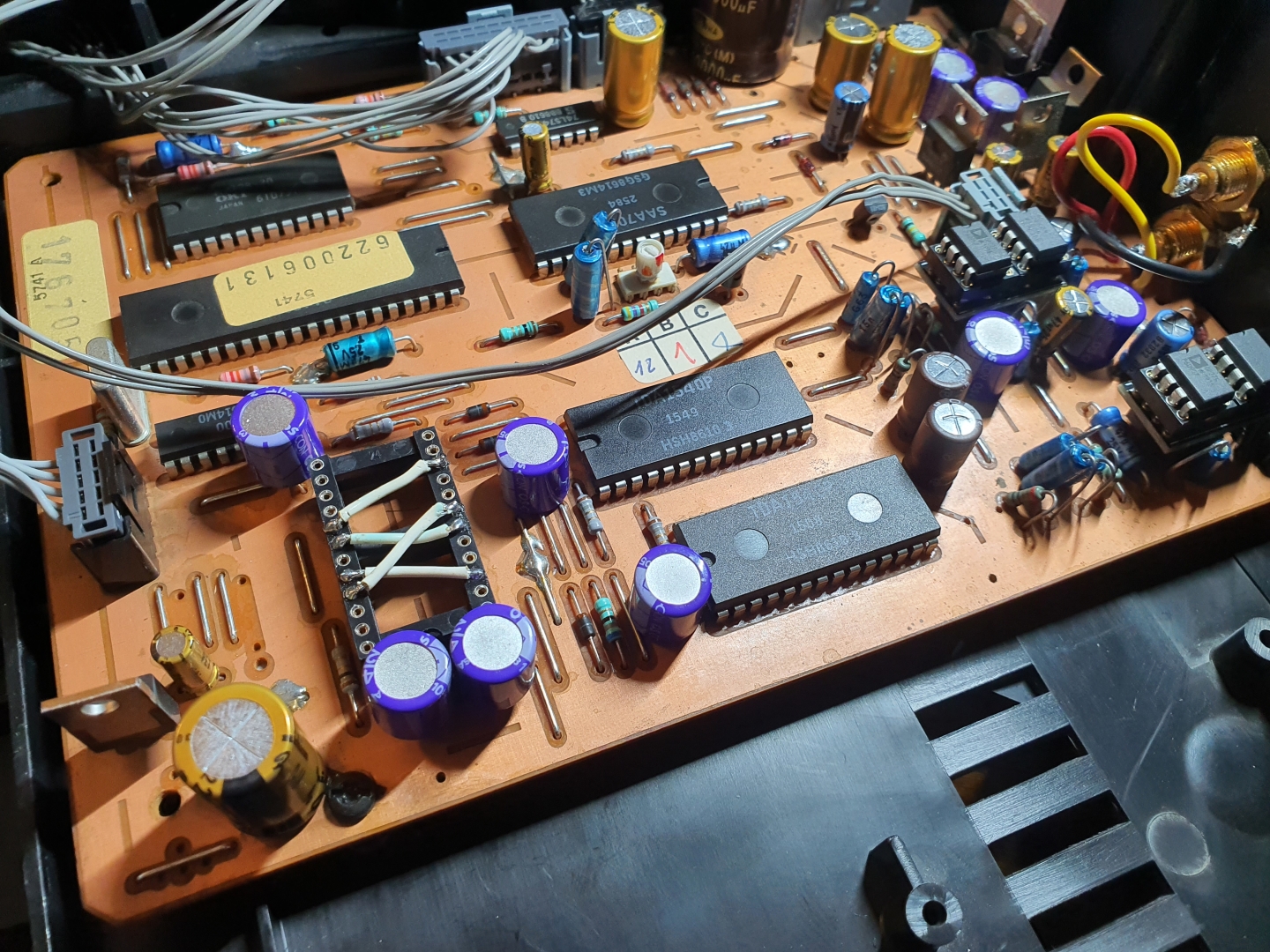

I skończone 1540.
pojawiły się nowe wyjścia bo na te zintegrowane plastiki nie mogłem już patrzeć oraz pełny recap. Oscony na zasilaniach czipsów a dalej pełna gama elektrolitów "audio grade" : Nichicon KA, Fine Gold, Muse, Silmic II. Tak niewiele a wokal brzmi jeszcze lepiej.

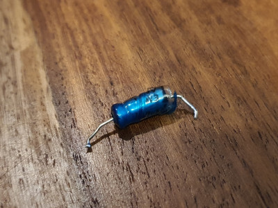

A te osiowe elektrolity 47uF zostały? W moim CD151 po wyjęciu ich i zmierzeniu, nadawały się do kosza.
My Discogs
Martynka
Posty: 1659
Gramofon: Yamaha PX3
Lokalizacja: Gůrny Ślůnsk
Re: Warsztat Martynki
#537
Post autor: Martynka »

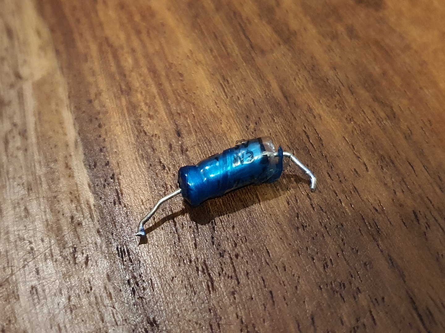

lopek3 pisze:
16 wrz 2021, 18:34
Pytasz o te Al Elko??
Wygrzebałem z kosza do zdjęcia. Nawet nie da się pomierzyć. Są nowe. Mam jeszcze w domu 47uF na 16 jeżeli ktoś by potrzebował.
Ostatnio zmieniony 21 gru 2021, 20:21 przez Martynka, łącznie zmieniany 1 raz.
lopek3
Posty: 1403
Gramofon: SL-5300, PS-X60
#538
Post autor: lopek3 »
To te. Pytałem, bo na zdjęciu są jakby podobne.

Skubany oko masz dobre :D i dobre rady. Nie sprawdził bym odczepów trafo gdyby nie Twoja uwaga. Szacun. Okazało się, że na szczęście już było to zrobione ( odczep nr 5 przeniesiony na nr 14 )
AlElco wymieniłem przy pierwszych modach razem z tantalami i trybem NOS. Odkryłem, że to śmietnik przy robieniu Philipsa dla @dot87. Nowe kosztują około 3 zł za sztukę. Dokładnie 15 zł za 5 sztuk z wysyłką z Holandii. Dziś zamawiasz w czwartek u Ciebie jakbyś potrzebował.

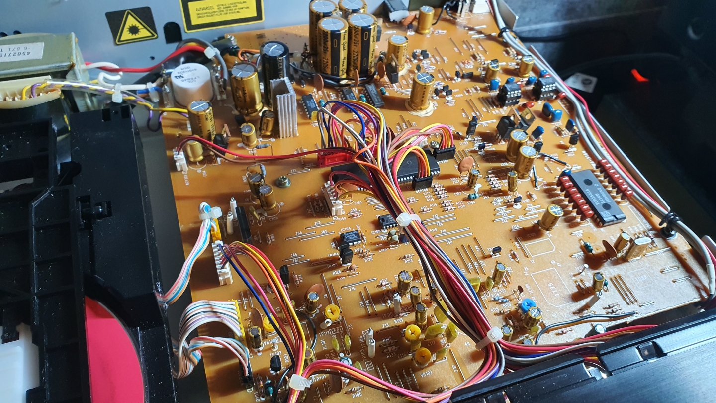

Nakamichi CDP-2E też zrobiony:
Dostał komplet Fine Gold / Tonerex
Co ciekawe mimo, że czapki na zasilaniu trzymały pojemność wystarczyło je ruszyć i dość mocno "woniały", po odseparowaniu od płyty, pomiędzy klejem był już rozlany elektrolit. Druga sprawa, kondensatory serwo KSS też musiały mieć jakiś problem bo po zmianie widzi płytę oraz ścieżki dużo szybciej.
Podsumowując:
- komplet kondensatorów
- poprawione odsprzęganie LSB -MSB
- poprawione zasilania układów
- zmiana OPA
- wywalone kondensatory mutujące górę pasma
- całkiem nowy KSS-152
Teraz się wygrzewa od wczoraj grając wciąż na "ripicie". Brakuje tylko stopnia lampowego do błogości ale to może dostanie już od nowego właściciela ( jeżeli znajdzie się na niego jakiś chętny ).
