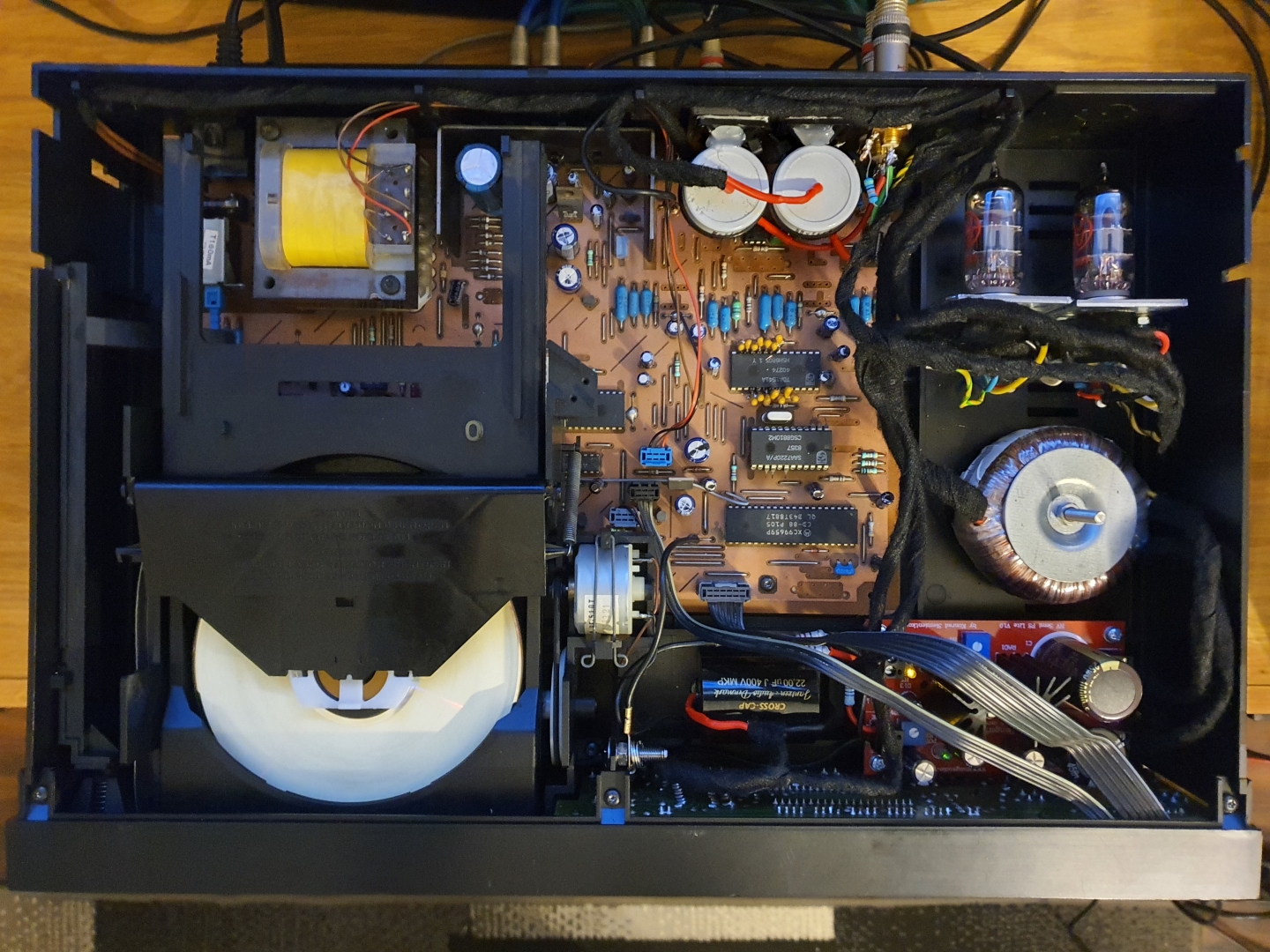

Oczywiście coś skrobnę, osobiście pomęczył bym 472 jeszcze parę dni, Jestem już po odsłuchu i po zmianach czysto elektronicznych:
- pojawił się kontrolowany bas a nie kluchy
- góra i średnie w końcu grają a były bardzo schowane
- pojawiły się szczegóły i detale
Do zrobienia wciąż:

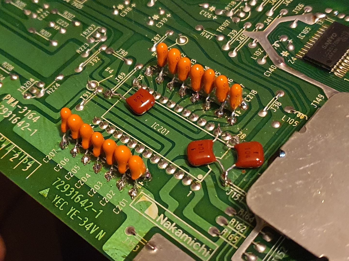

- zwykły NOS w tej konstrukcji nie działa, CDM2 nie widzi zegara i kręci się jak szalony, przy innej zmianie i podaniu zegara bezpośrednio ma problem z odczytem płyt, poszukam więc innego sposobu a warto bo
- podłączyłem układ reclocka z mojego MF i pojawiła się w końcu scena tylko muting nie do końca działa, nie ma trzasków ale słychać szukanie ścieżki przed startem za to dźwięk to dwa światy.
- poprawa wyjścia, w tej chwili wąskie gardło to wzmacniacze operacyjne MC34072 niestety nie mam w domu nic co chce w to miejsce zagrać a może i one zagrają ale w torze audio na wyjściu są jeszcze tranzystory i kondensatory do drugiej pary wyjść/wejść z obsługą zewnętrznego układu pilota. Mam tylko jedno w głowie Kilim.
Muszę się skonsultować z właścicielem na ile mogę sobie pozwolić
Z ciekawostek, podłączyłem to wyjście do mojego układu lampowego z TDA i wyszło z niego to co tygryski lubią najbardziej

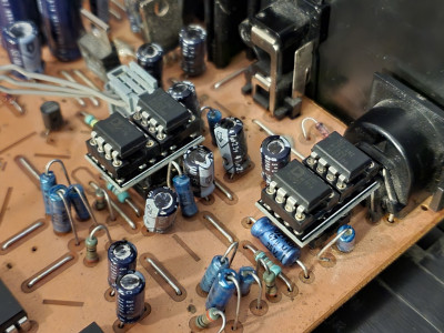

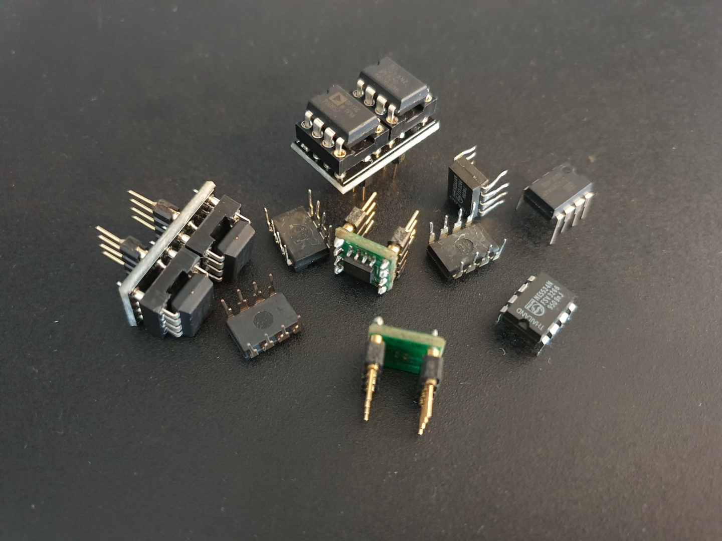

Bingo, zamiast jednego podwójnego opa dałem na adapterze zestaw OPA27 i NE5534. Jest w końcu scena

To naprawdę dobry op, nie mylić z 5532, wypróbowałem go razem z OP027 i naprawdę dobrze zabrzmiało. Lepiej niż AD797 i 604.
Teraz siedzą

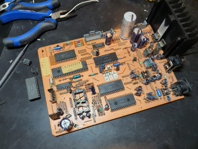

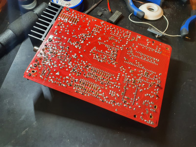

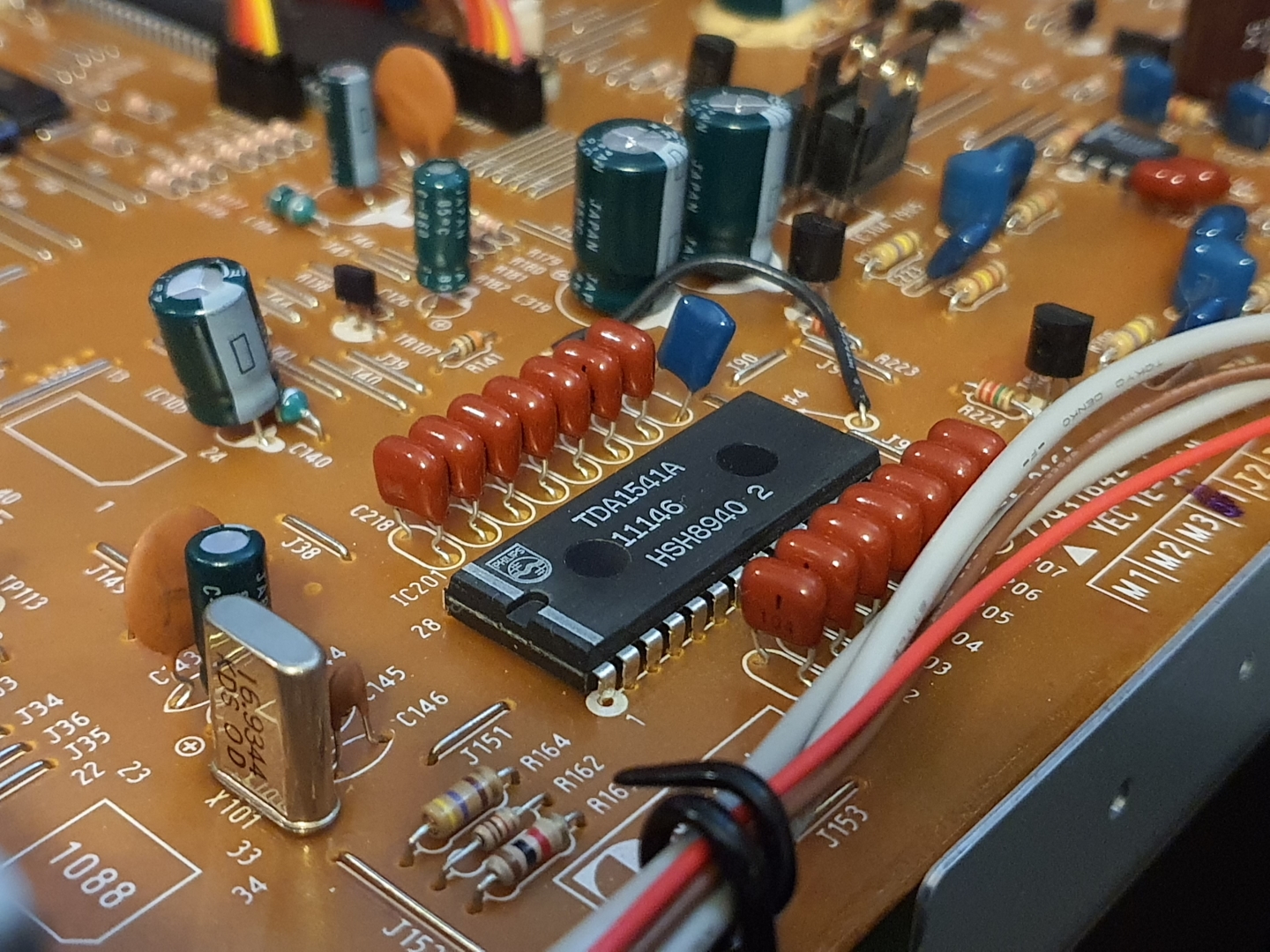

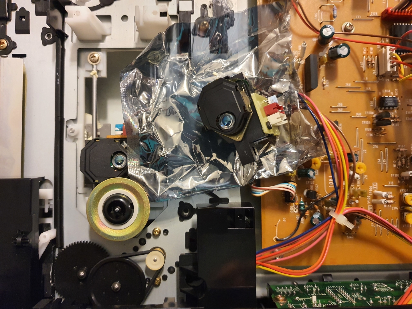

Ja w sprawie CD. Chciałem tylko powiedzieć, iż stary Filipek z TDA1541 za 200 zł po małych modach (NOS, dołożone kondensatory sprzęgające wokół TDA1541 oraz zasilania, zmiana opów) brzmi cudownie. PCM69 może mu płyty ładować co najwyżej
Co do Akai, wciąż nie jestem zadowolony z dźwięku, jest scena ale nie słyszę fajerwerków a moje lewe przedramię nie ma gęsiej skórki, sięgnąłem właśnie po 6N2P i mam nadzieję, że one zdziałają cuda. Bo jak nie 6N2P to co.
Przed poważniejszą robotą a będzie grubo w międzyczasie zabrałem się za mój najnowszy nabytek, Nakamichi CDP-2E bo miał problem z czytaniem płyt, poszedł nowy laser KSS152. Cudo prawie już niedostępne, nowy Sony kosztuje teraz około 1200 zł. Ja kupiłem 6 lat temu do CD w Audi ale nie chciało mi się Audi rozkręcać. Auto zmieniło właściciela a KSS został aż przyszła jego kolej
to rozwiązało problem i w końcu można słuchać i się delektować a jest czym. Takiego dźwięku w fabrycznym sprzęcie nie słyszałem. Poziom modowanego Arcama a tu dopiero można działać. I ta jakość wykonania i użytych elementów :
oczywiście nie był bym sobą gdybym nie dodał czegoś od siebie
Do niego na pewno wpadną 6N2P ale to później.

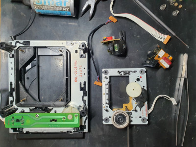

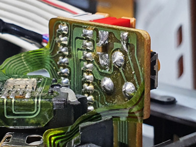

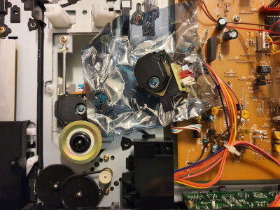

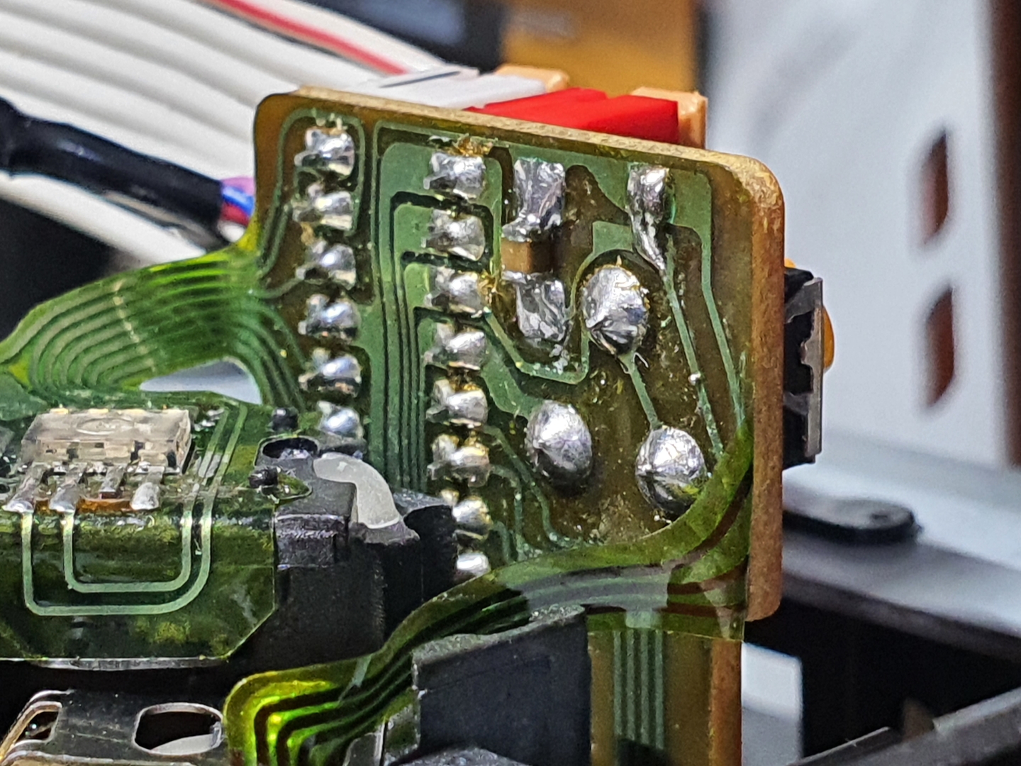

Co do wymiany lasera ważna sprawa gdy ktoś tego jeszcze nie robił. Sony KSS jest wrażliwe na przepięcia przy rozłączaniu i nowy zawsze przychodzi z zalutowaną zworką ( prawy górny róg ):
po podłączeniu taśm należy ją rozlutować. Oczywiście to samo w odwrotnej kolejności robimy przy demontażu. Najpierw lutujemy zworę a potem dopiero odłączamy taśmy.
Tutaj cały KSS210A/212A z Akai:

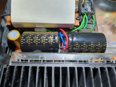

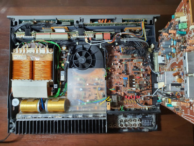

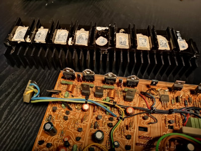

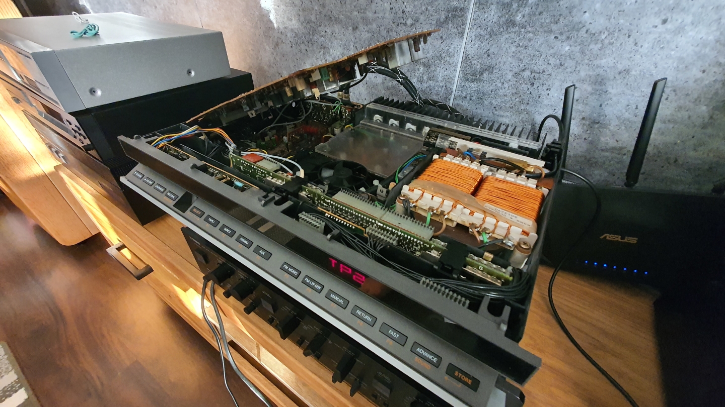

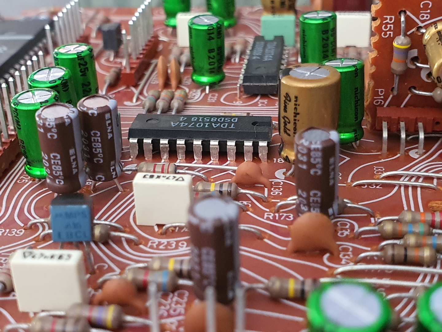

Trochę zarobiony byłem ostatnio ale w końcu mogę zabrać się za wzmacniacze które czekają na recap, przegląd i regulację.
Od przynajmniej dwóch miesięcy czekał na Beomaster 5000. Mam sentyment do BeO a to był pierwszy wzmacniacz który dał mi granie na trochę wyższym poziomie ( nie tylko głośności ).
Wzmacniacz przyszedł do mnie w stanie niewiadomym. Po podłączeniu do Infinity po chwili się przegrzewał i zabezpieczenia uniemożliwiały odsłuch. Po otworzeniu i pomiarach zdecydowałem się na kompletną wymianę kondensatorów.

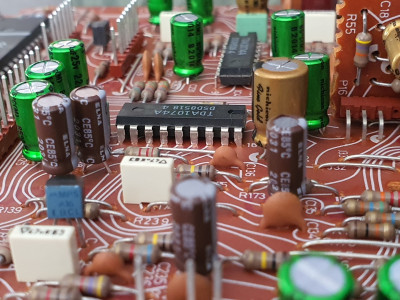

W zasilanie poszły Nichicony Gold Tune
a na PCB trafiły Fine Gold, Muse i Elna Silmic II
Wymieniłem też całość pasty termicznej na końcówkach ze względu na problemy z temperaturą

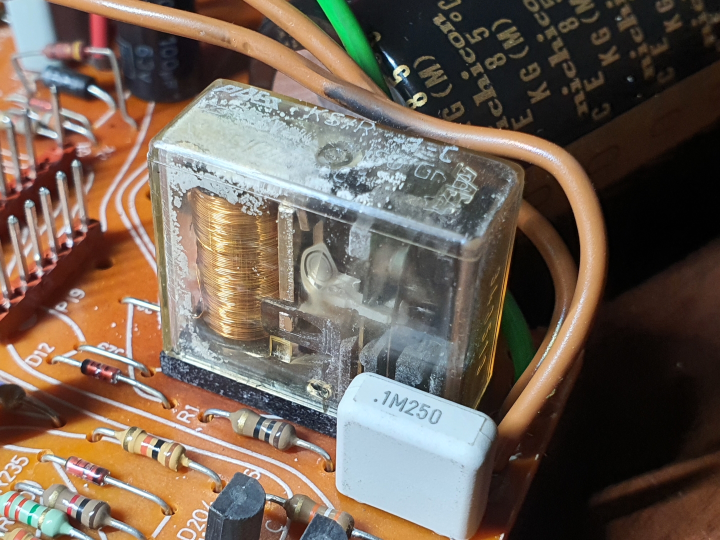

Problemem też okazał się przekaźnik MUTE, który potrafił sam z siebie rozłączać wyjścia.
Jak widać, był bardzo zanieczyszczony i zaśniedziały. Wylutowanie, kąpiel i czyszczenie przywróciło go całkowicie do życia.
Całość po złożeniu i regulacji zaskoczyła mnie siłą, to tylko 2 x 55W ale prowadziło bez problemu za równo wstęgi jak i Watkins'y. Grało pół dnia bez wyłączenia i to trzepiąc basem i górą bez przesteru.
Oczywiście to nie ta scena i nie ta szczegółowość jaką mam z moim zestawem ale myślę, że na łatwiejszych kolumnach będzie po prostu pięknie.

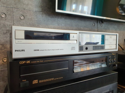

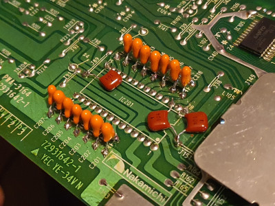

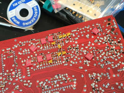

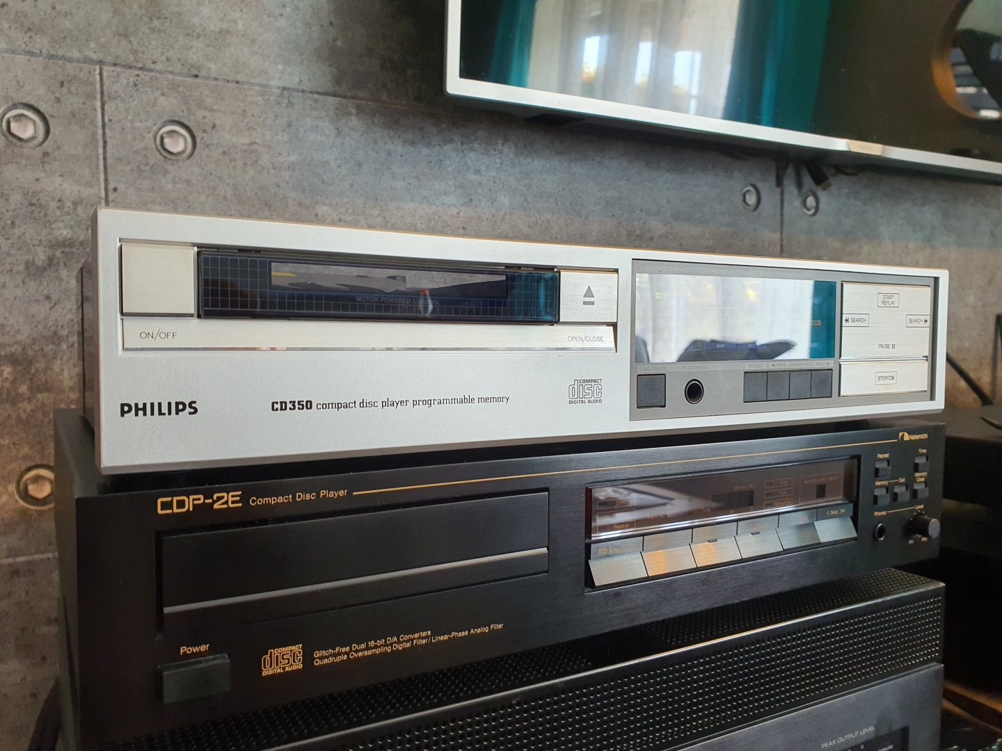

A w między czasie, w ramach relaksu zrobiłem TDA1540 w Philips CD350.
Zaskoczenie tak bardzo pozytywne, że do teraz zbieram szczękę z podłogi, scena piękna, instrumenty całkiem oderwane od głośników. Jedyna wada to fakt, że tego co przed chwilą nie można powiedzieć o wokalach. Dość płaskie i wycofane. Straciłem też troszkę szczegółów i niuansów i na tym, żeby je odzyskać chciałem się skupić.
Ładna, dobrze wykonane PCB ( na zdjęciu już bez SAA7030, już z mostkami do NOS i z podstawkami pod opa ) z dobrym zasilaniem.
Z modyfikacji do tej pory wykonałem odsprzęganie zasilania TDA1540 i wzmacniaczy operacyjnych, Wymieniłem też w zasilaniu 6800 na 10000uF, dodatkowe odsprzęganie najważniejszych bitów. Oczywiście doszedł tryb NOS co ciekawe w tym przetworniku oznacza to przejście na tryb 14bit. To pierwszy DAC Philipsa, powstał zanim ustalono standard na 16 bit, który tutaj uzyskiwano przez nadpróbkowanie. Wstawiłem też podstawki pod tryb NOS aby można było równie łatwo dołożyć w przyszłości układ reclock'a oraz podstawki pod opa bo właściciel zostaje na analogu "cyfrowym".
Pierwsze uruchomienie i ciary przeszły całe ciało, jeszcze więcej powietrza w całości a dodatkowo wokal się pojawił tam gdzie trzeba i znów słychać te smaczki... zdecydowałem, że kupię sobie taki sam i będzie lampa, wtedy scena i wokal będą wręcz niemożliwie niesamowite.
Teraz przyszedł czas na małą korektę czyli dobór odpowiednich wzmacniaczy operacyjnych
Ja zdecydowałem się znów na combo z dwóch pojedynczych, Wybór padł na OP27G + AD797ANZ na wyjściu.
Z modowanych na opa CD tylko AA 5+ brzmiał lepiej, miał w wokalach to co do tej pory dała mi tylko lampa, fajnie było by to usłyszeć też z 1540. Muszę tego spróbować na moim własnym przyszłym TDA1540
Zostaje jeszcze tylko wymiana kondensatorów, już zamówione OSCON, SILMIC II i FINE GOLD i zmiana wyjść RCA na jakieś lepsze niż fabrycznie.
