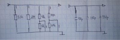

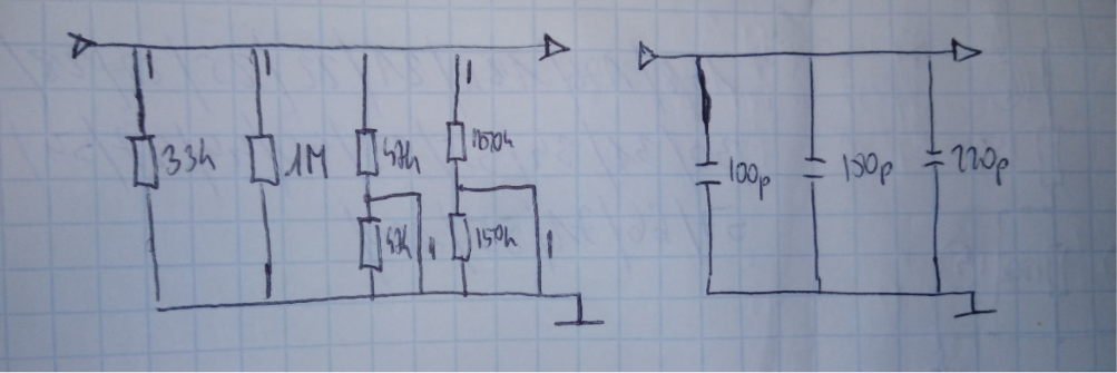

No właśnie, coś mi nie pasowało z tymi Twoimi nastawami. Dopiero jak zacząłem oglądać zdjęcia preampu to mnie coś tknęło, że i u Ciebie też musi być składanie rezystorków do uzyskania wszystkich tych nastawów.wydra pisze: ↑18 paź 2018, 13:46Nic nie muszę kraść bo u mnie działa to na takiej samej zasadzie spójrz że ja mam też 4 dipswitche a ile konfiguracjia wszystkich nie wypisałem bo sa małe odchyły, ale jeśli chcesz mogę to zrobić. U mnie jest 9 dipswitchy. 1 gain 2 res MC 2 cap i 4 res MM. wszystko działa na zasadzie sumowania dzielenia, połączeń rezystorów równolegle i szeregowo. U mnie też nie ma przypadku że wkładka zostanie bez obciążenia, bo taki był cel główny który daje jakieś ograniczenia bo wył wszystkie dipy to jest 100k i do tego trzeba dobierać tak żeby były wartości pożądane.
Nie mam wiele doświadczeń z wkładkami i biorąc pod uwagę teorię oraz założenie dążenia za wszelką cenę do jak najniższych pojemności kabli pomiędzy wkładką a preampem wychodzi, że w zasadzie przy osiągniętym połączeniu wkładka-preamp poniżej 100pF, to loading poniżej 47k zaczyna ciąć pasmo użyteczne (dla wkładek OM spadek jest od 10kHz i przy 20KHz jest już -2dB). Zatem biorąc to pod uwagę, żeby zachować jak najlepszą liniowość, należałoby nie przekraczać ww. parametrów. Stąd właśnie u mnie pomysł, żeby dobierać loading z zakresu 47-100k om, bo wartości z tego zakresu spowodują podniesienie częstotliwości, od której zaczyna się cięcie pasma w ukladzie RLC (jakim jest wkładka MM z przyłączem dopreampu). Zatem uważam, że użytecznym byłoby posiadanie "szerokiego wachlarza" wyboru rezystancji w zakresie 47-100k om. Ja osobiście używam preampa z poczwórnym dipswitchem i mam 5 nastaw z zakresu 47-110k om. Zamierzam jednak trochę w tym jeszcze pogrzebać aby tych nastaw było więcej. No ale to mój świat, moje założenia i moje oczekiwania. Chciałem tylko coś dopowiedzieć bo widzę, że BUPhone się rozwija i w przypadku wersji MM-only możnaby z niego więcej wycisnąć, tym bardziej, że kolaga wydra zauważył i docenił funkcjonalność z doborem loadingu.
No właśnie nie. Domyślam się, że mnie nie zrozumiałeś. Mi nie chodzi o generowanie możliwości bezsensownych nastaw (powyżej 100k), a możliwość wyboru wielu nastaw z zakresu 47-100k. Tyle, że aby taka możliwość się pojawiła przy ograniczeniu do poczwórnego przełącznika, to właśnie trzeba wywindować wartości rezystorów aby po kombinacjach ich równoległego połączenia uzyskać dużo interesujących wartości.
I tak dla kombinacji 4 wartości 33k, 82k, 110k i 150k (jak w wspomnianyw w moim poście wyżej preampie MUFFSY) mamy m.inn.: 17; 20; 23; 25; 27; 33; 36; 47; 53; 63; 82; 110; 150 [om].
A przy lekkiej modyfikacji, wymiana rezystora 33k na 220k mamy: 31; 36; 39 43; 47; 49; 53; 60; 63; 73; 82; 110; 150; 220 [om]
Jak widać ilość i rozkład wartości z zakresu 47-110 wzrosła i można sobie lepiej dobrać, pomimo tego, że dorzuciłem absurdalnie wysoką wartość 220k.
Tyle tylko, że przy:
Widać, że konstruktor wspomnianego preampa MUFFSY chyba trafnie dobrał swoje wartości by zadowolić takich jak ja i miłośników wkładek AT
Na swoją obronę mam tylko tyle, że nie ciągnie mnie w stronę wkładek AT
Pozdrawiam
Jurek
Niemłody już, ponownie nawrócony entuzjasta zakurzonego brzmienia.
Adam i AT-LP120 (zmodyfikowany) / Ortofon OM10 i poszukiwania / preamp DIY i-lub Yamaha RX-A1040 / Yamaha RX-A1040 / Dali Zensor 7
- wydra
- Posty: 1620
- Rejestracja: 01 sty 2015, 19:32
- Gramofon: Lenco L236
Re: Przedwzmacniacz gramofonowy BUphonoAMP MC/MM
Wszystko jest super dopóki nie będzie założenia że przy wyłączonych dipach ma być jakieś obciążenie bo wtedy sprawa się komplikuje i już tak łatwo nie jest z konfiguracjami. U mnie w pre właśnie tak jest że jest bezpieczni i nie pozostawi wkładki bez obciążenia nawet jeśli wszystkie dipy są wyłączone. W BUphonoAMP MMonly mamy 5 dipswitchy 0-1 do samych obciążeń więc mamy 2^5 konfiguracji czyli 32szt wypisze sobie wszystkie i wrzucę. do tego 2^3 konfiguracji pojemności

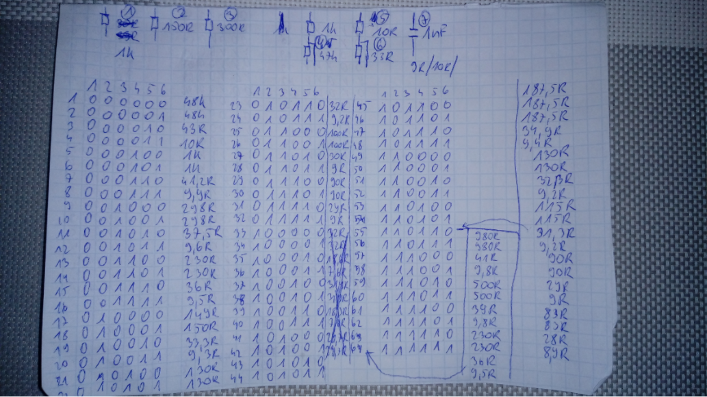

Tak zaspokajając ciekawość. BUphonoMM
Wszystkie nastawy: 16.8k 17.6k 18k 21k 22k 25k 27k 28k 30k 31k 34k 35k 39k 40k 44k 47k 54k 57k 66k 71k 85k 100k nie pisalem tych ktore sie powtarzaly albo wynik sie różnił o 0.x kR. Oczywiscie do kazdej z nastaw opciazenia mozna dorzucic kazda z nastaw obciążenia od 0p do 470p
Ale za to przy MC jest ciekawie bo tam mamy 6 dipow czyli 2^6 czyli 64 nastawy
Nawet już tego pisać nie będę
jest tego sporo ale większość się powtarza.
Hmm no niestety liczenie dla MC trzeba zacząć od nowa bo nie przypisałem jednego dipa. Wiec myślę ze wstawię tam 100k-150k i trochę wypełnię wyższe rezystancje bo chyba poniżej 10R nie ma co schodzić?
Najbardziej korzystny będzie 10k lub 4.7k, czyli w opcji BUphonoMC mamy 2^7 konfiguracji czyli 128 rożnych możliwych ustawień rezystancji i jedną 0p lub 1nF.
Ogólnie jakaś opcja jest na przyszłość teraz skupmy się na tym co jest
Wydaje mi się że wyczerpałem temat dla Ciebie Lurek ?
