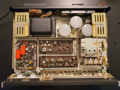

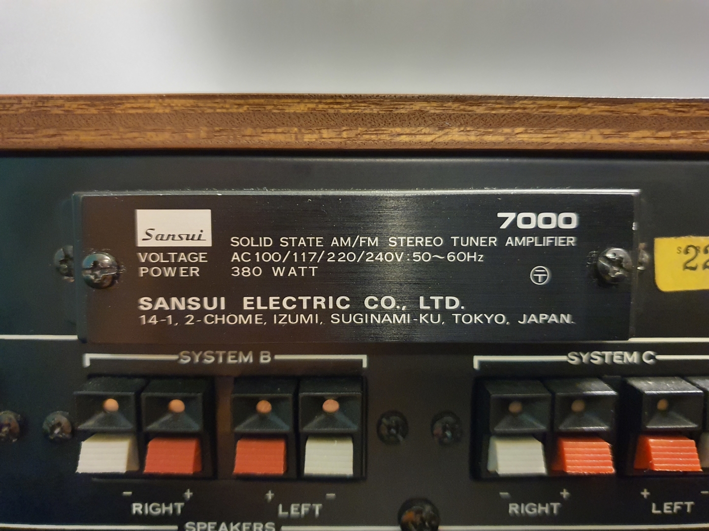

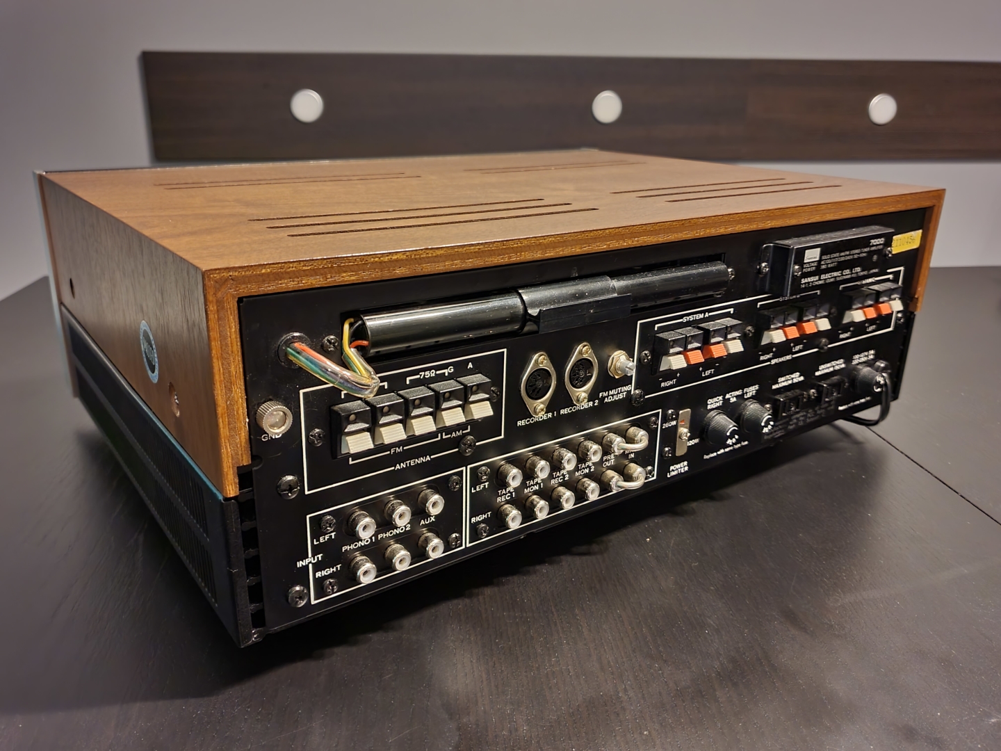

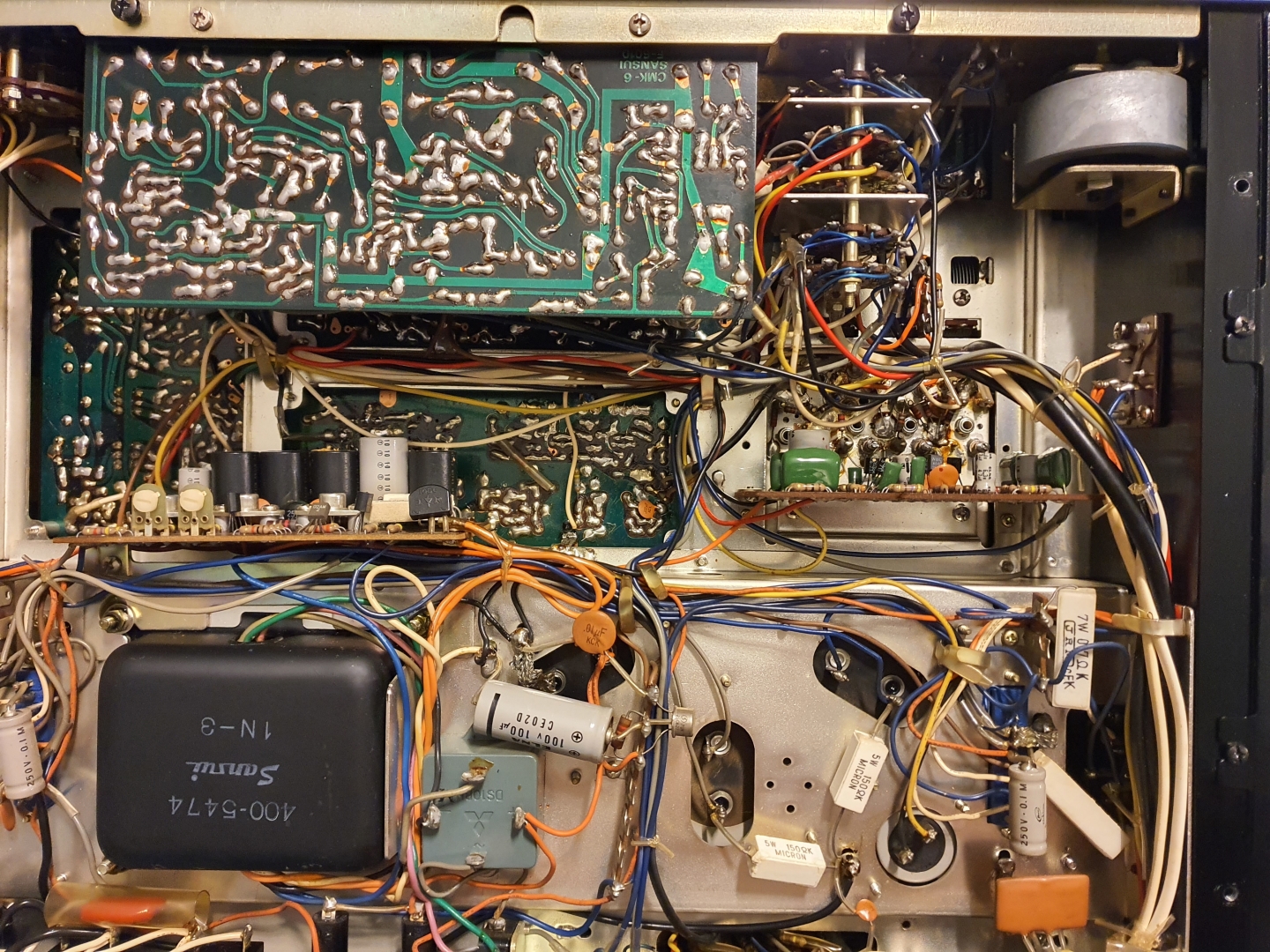

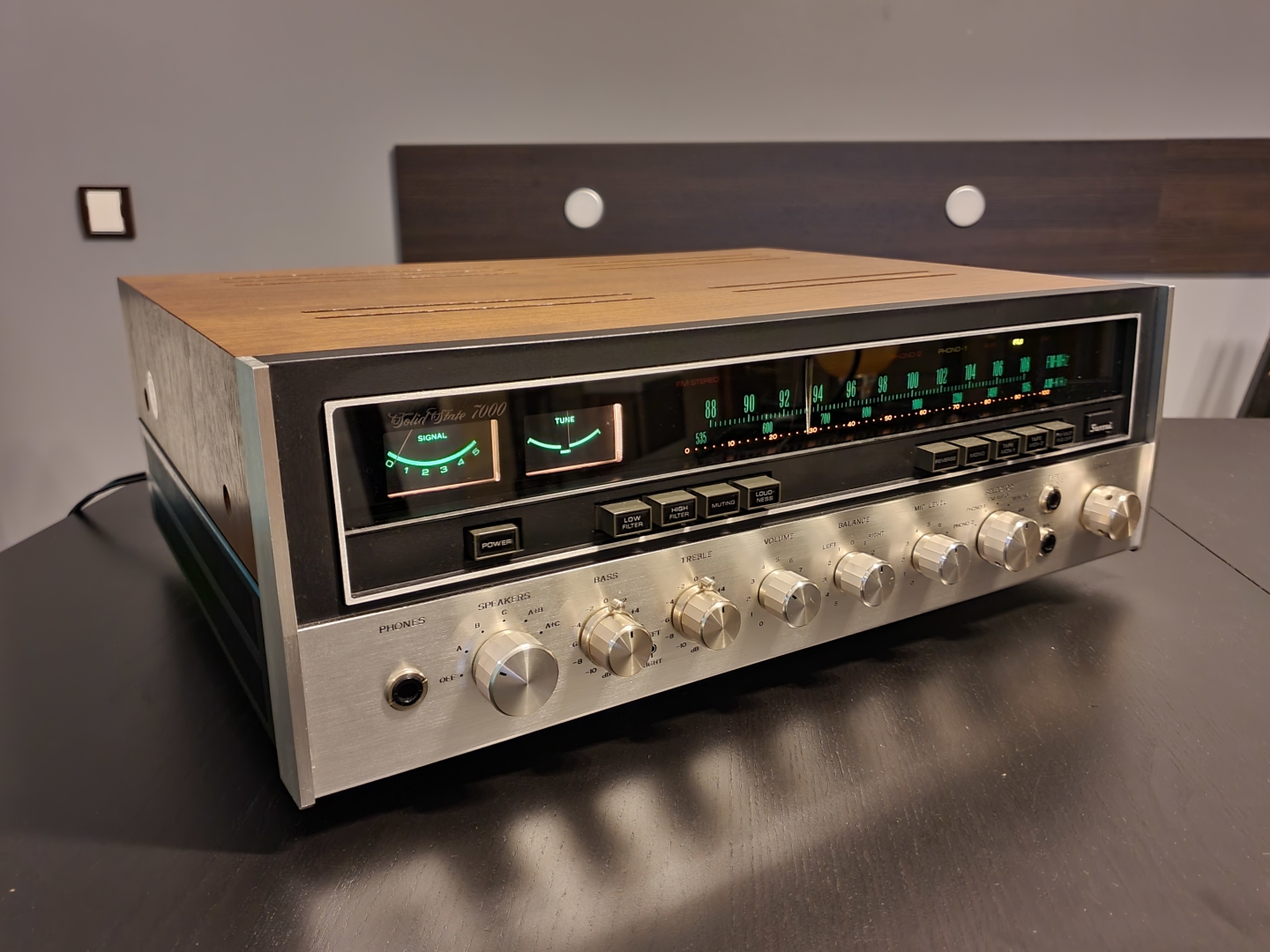

I po urlopie, najwyższa pora więc wrzucić coś na ruszt. Tym razem kolejne forumowe Sansui:
Piękny Solid State 7000
w planach:

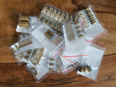

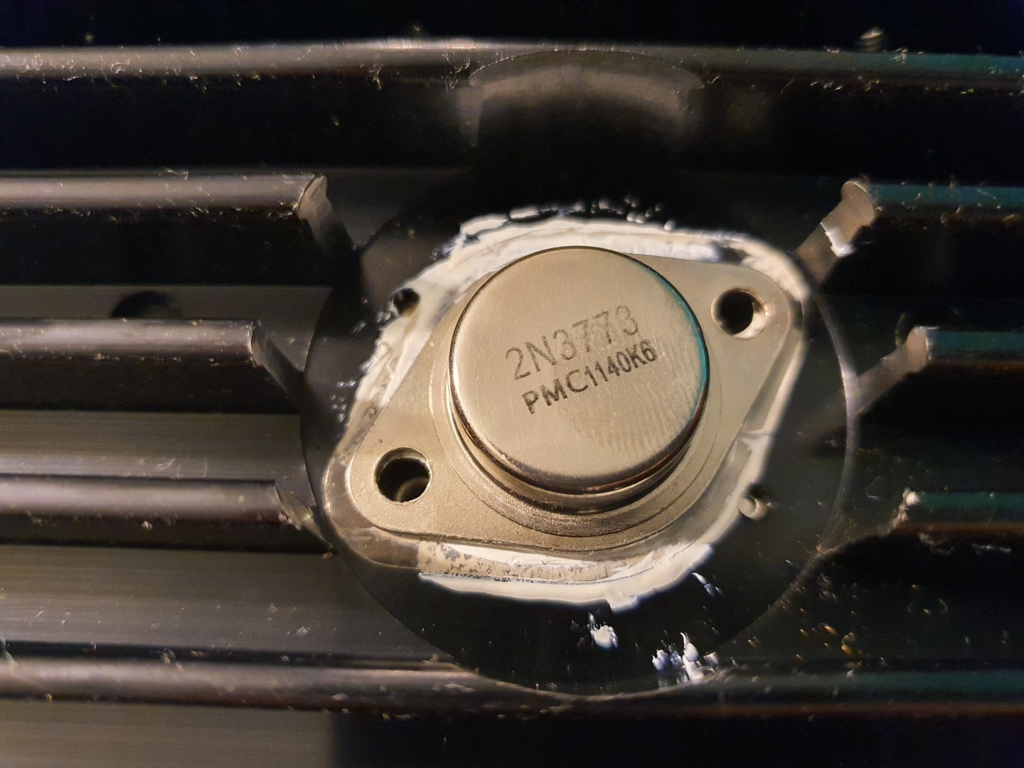

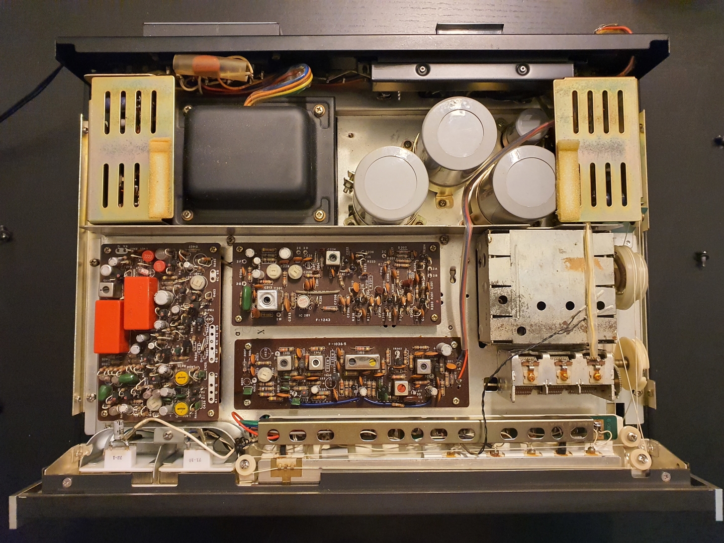

- wymiana elektrolitów, najlepiej wszystkich 58 sztuk, pomiary pokazują rozbieżności nawet do 70% względem nominału

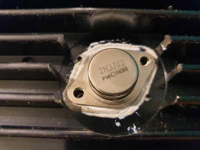

- wymiana pasty na wszystkich radiatorach
- wymiana lampek
- regulacja ( offset skacze w granicach 50mV )
- konserwacja potencjometrów i przełączników
Już mi się ta robota podoba.

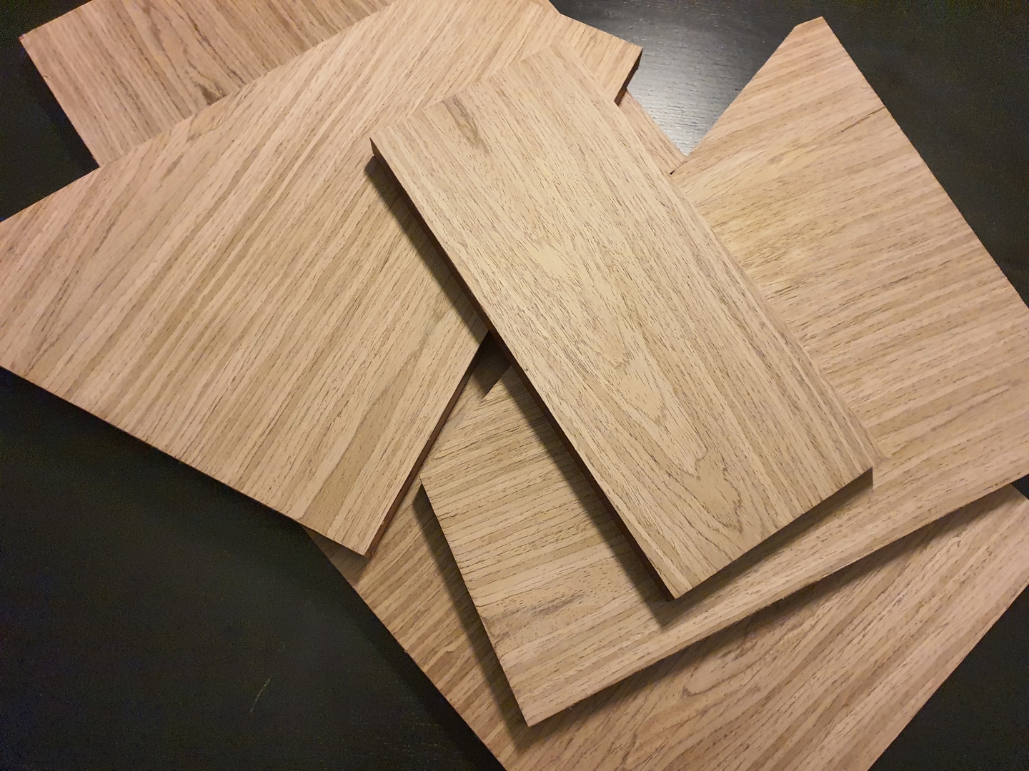

aaaa... i jest też pudełko na winyle, tylko trzeba je zrobić w orzech, w kolorze Pionka

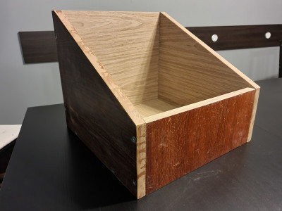

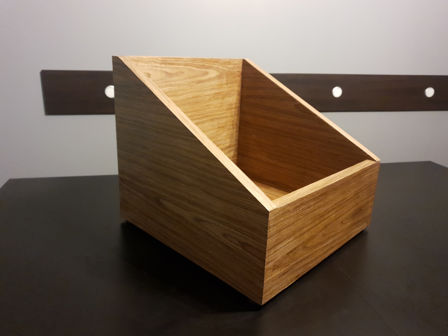

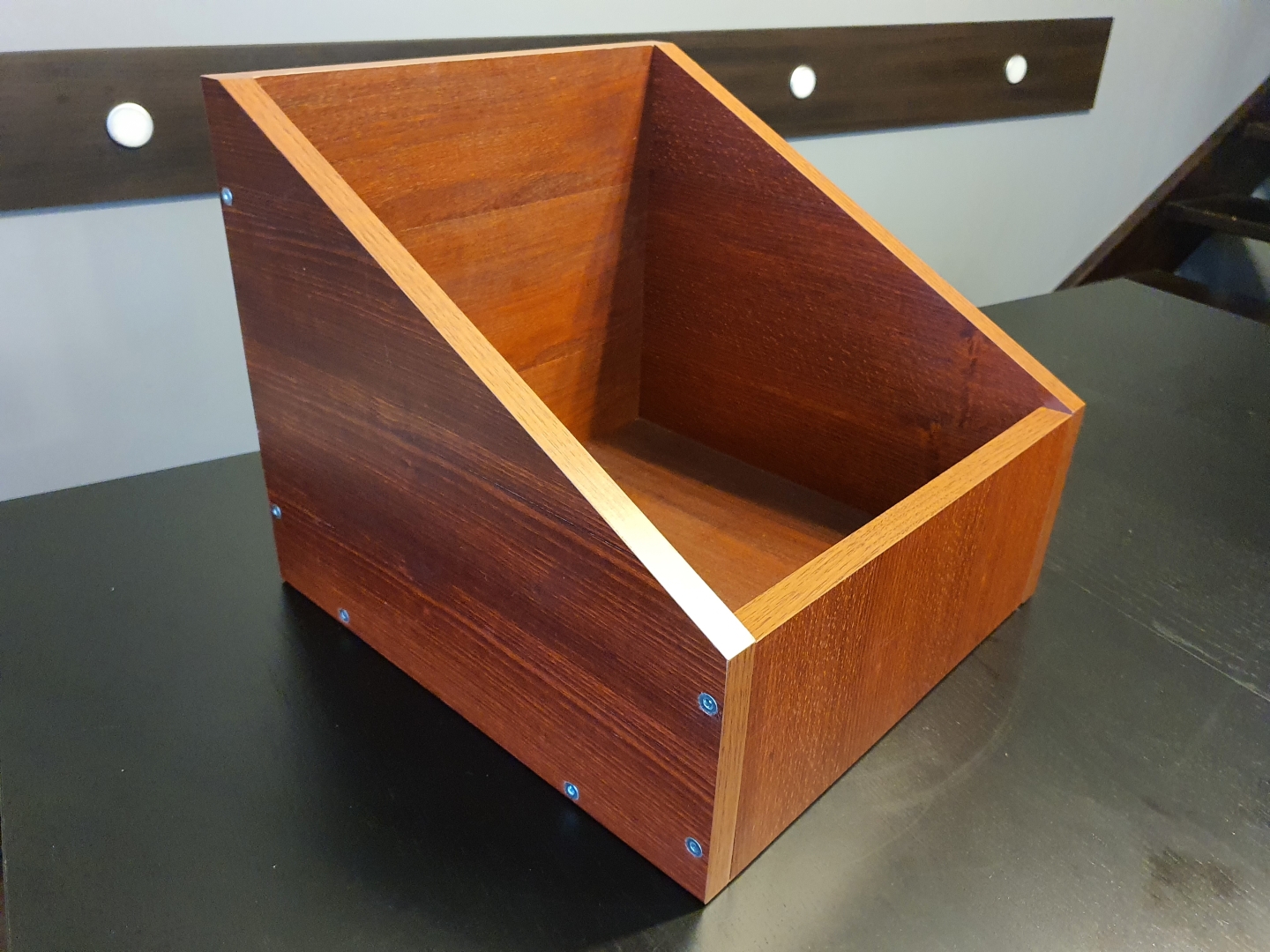

A co do winyl box'a - został rozłożony i od wewnętrznej strony pojawił się już nowy fornir
wszystko skręcone do kupy
Teraz już schnie szpachla na śrubach a jutro szlifowanie zewnętrznych ścianek i reszta forniru.
Ostatnio zmieniony 21 gru 2021, 20:00 przez Martynka, łącznie zmieniany 1 raz.

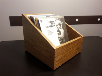

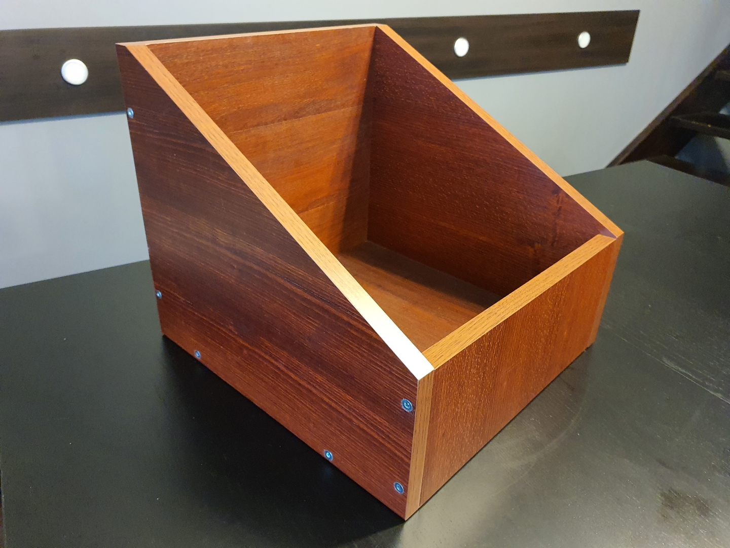

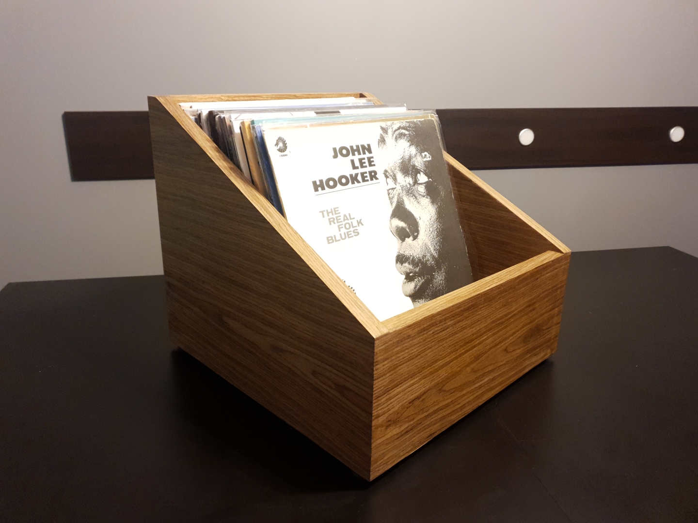

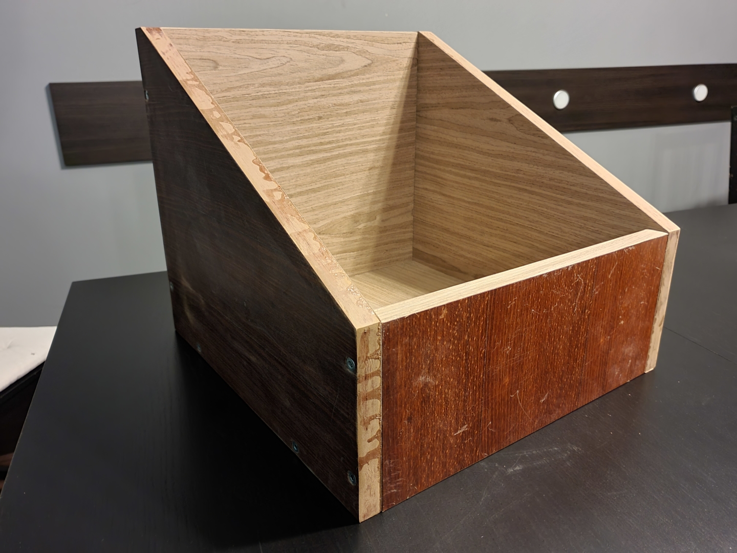

Winyl box gotowy, dla przypomnienia przed :
i w nowych szatach :
i powiem, że fajnie to sobie Zbyszek wymyślił, chyba zrobię sobie takie same tylko dębowe :-D
Ostatnio zmieniony 21 gru 2021, 20:01 przez Martynka, łącznie zmieniany 1 raz.

Moze zrób i wrzuc na forum do działu sprzedam. Pewnie kilka osob by sie skusilo. Ja na pewno jesli cena bylaby ok😀
Wygląda fajnie choc wolalbym odrobinę ciemniejszy kolor.

Kolor wybierała małżonka Zbyszka pod Pionka którego robiłem, zresztą to się nazywa wykorzystanie forniru co do centymetra bo to orzech z prac nad głośnikami i gramofonem.
Skrzynia została mi dostarczona gotowa tylko na zmianę forniru. Aczkolwiek jak już mówiłem to fajny projekt.

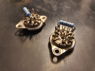

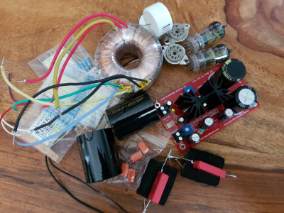

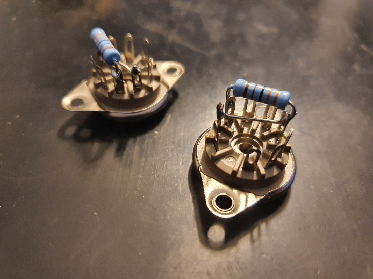

Pracę nad Akai czas zacząć...
zacząłem lepić pajączka pod ECC82 :D
Miejsca tam pod dostatkiem
można więc szaleć.

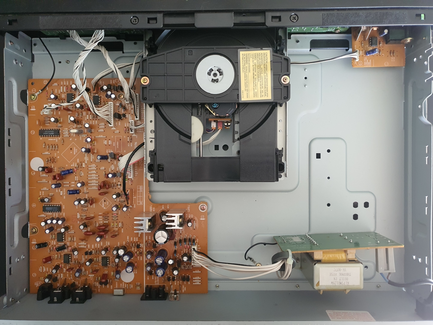

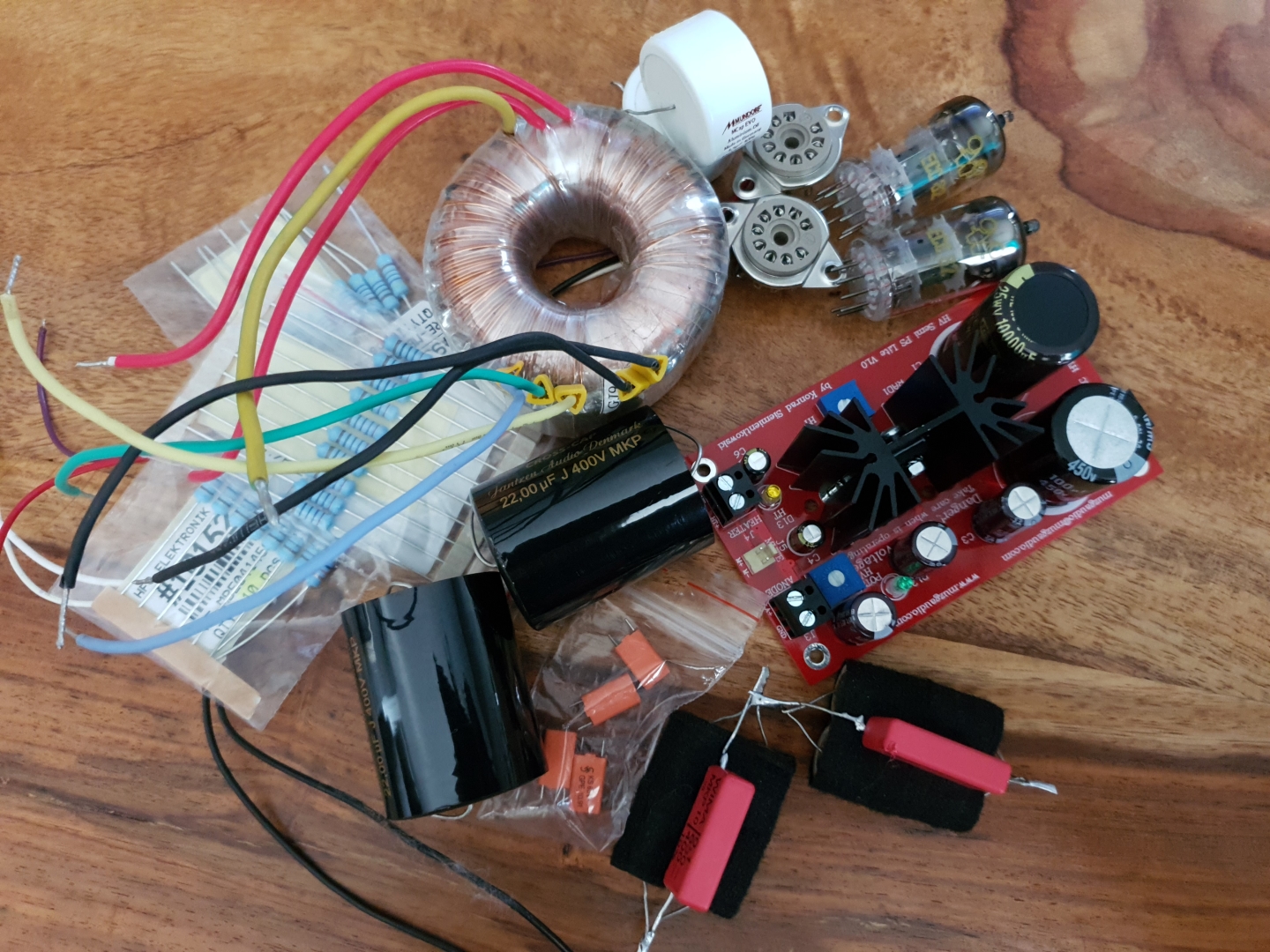

To teraz muszę duitnąć tak, żeby w Akai zmieściło się to wszystko:

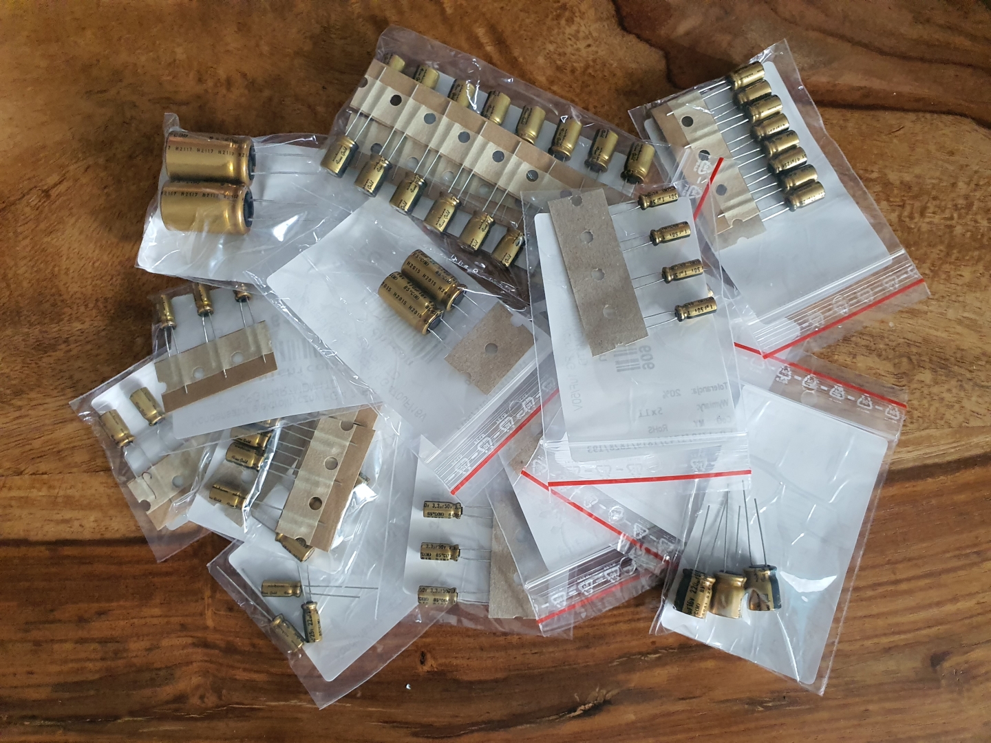

a przy okazji wyciągania PCB do odcięcia i kradzieży wyjść z PCM69 będą wymienione wszystkie elektrolity:
na deser wpadnie nowy laser, następca KSS210 bo dostępny w oryginale czyli Sony KSS212
Ostatnio zmieniony 21 gru 2021, 20:03 przez Martynka, łącznie zmieniany 1 raz.
