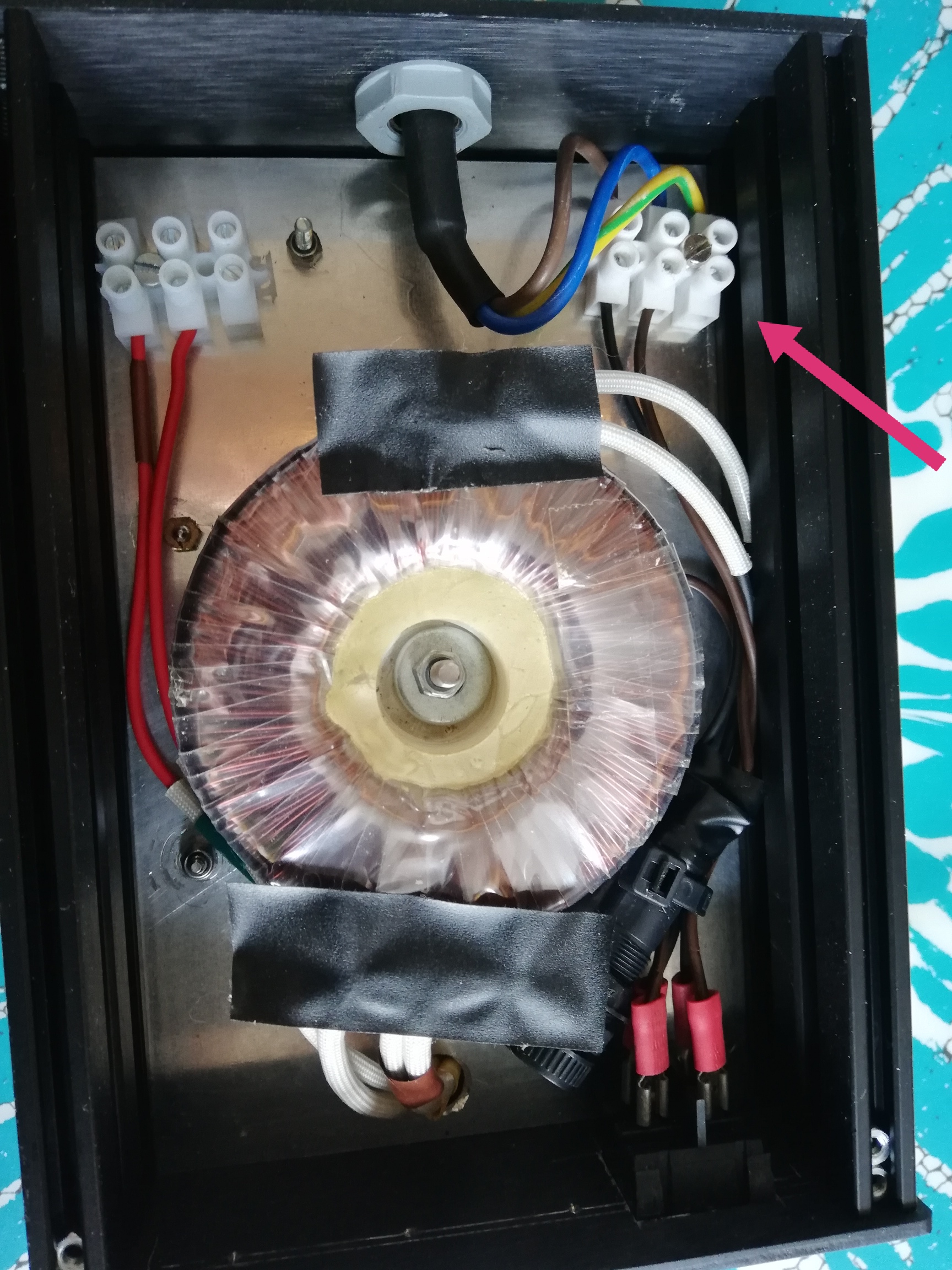

Czołem. Od wczoraj jestem w posiadaniu Nudy mini. Otworzylem dzisiaj obudowę zasilacza bo przymierzam się do wymiany kabli a tu lekki szok. Kabel 3 żyłowy a masa kończy się na kostce
Ten typ tak ma? Nie powinno to być spięte z obudową? Proszę oświećcie mnie.

Ze względów bezpieczeństwa tak. Nie wiadomo jednak jak wyglądają dalej połączenia i czy uziemiony jest wzmacniacz lub gramofon. Istnieje ryzyko zafundowania sobie pętli masy po połączeniu obudowy z uziemieniem.

Dziękuję Ci za odpowiedź. Sprzęt gra bez zarzutu - od początku zero brumienia czy innych syfów z telefonu itp. Zastanawiają mnie te dwa czerwone przewody z toroida też na ślepo zakończone kostka po lewej stronie zdjęcia. To jakieś dodatkowe uzwojenie?

Jeżeli nie są połączone ze sobą to tak. Być może składacz Nudy po prostu miał takie trafo i dlatego jedno uzwojenie zostało wolne.

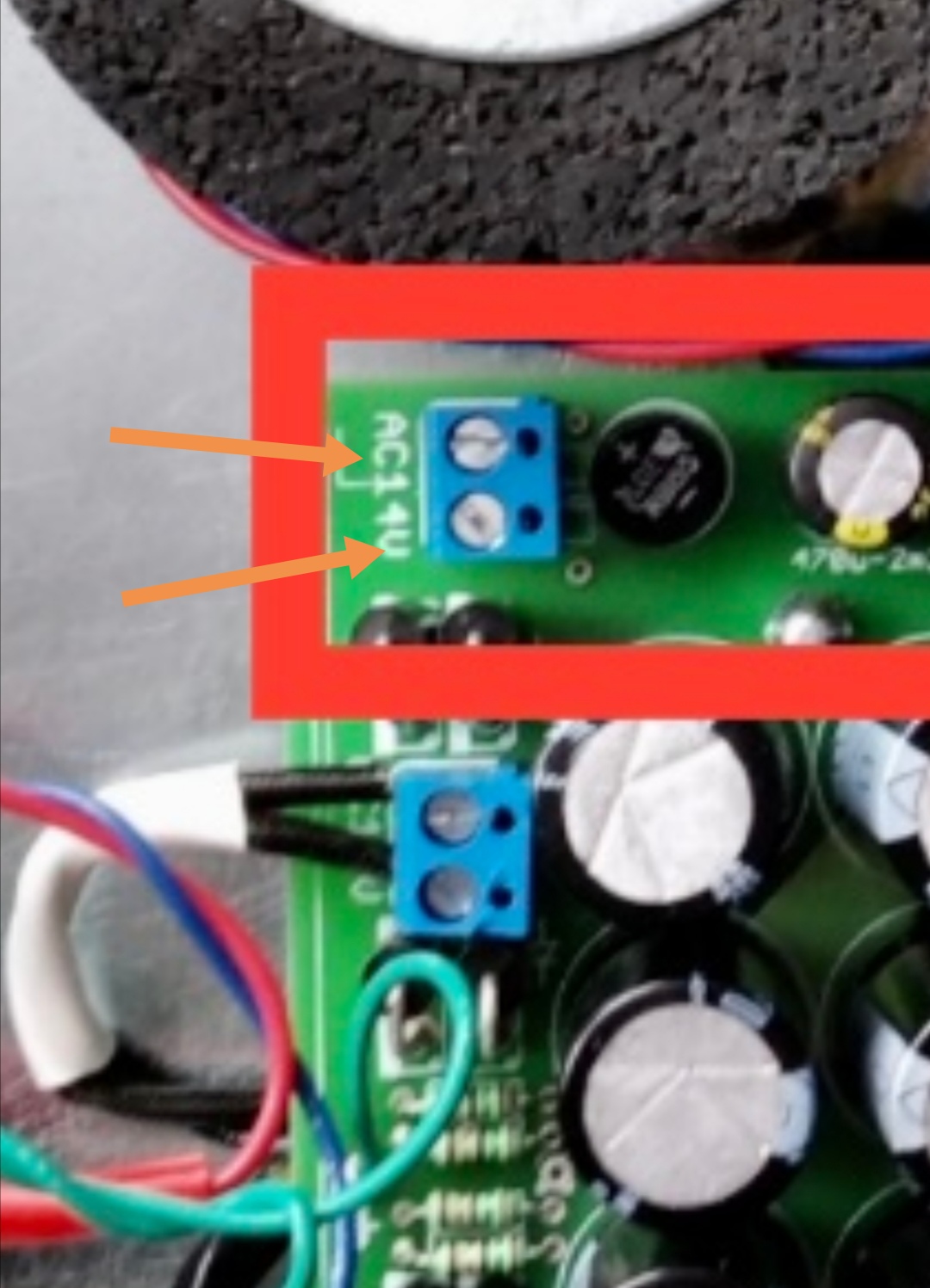

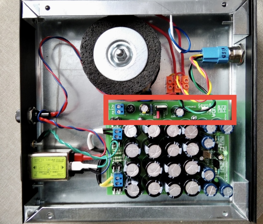

Dodatkowe uzwojenie, jak ma 12V można podłączyć na PCB w miejscu, które zaznaczyłem ramką dodatkowego zasilacza o ile podzespoły są polutowane.
Ahaja zrobił takie dodatkowe zasilanie na wypadek potrzeby zasilenia np. przekaźników.
Taki dodatkowy układ zasilania miał na celu nie obciążanie zasilania sekcji MM / MC
Masę zasilania podłączyłem do obudowy, nie powoduje to żadnych zakłóceń ani pętli.

Dzięki wielkie. Doprecyzyjesz? Tu gdzie zaznaczyłem?

A w temacie zasilenia przekaźników. Czyli możnaby rozwinąć układ o softstart? Tak żeby nie było pieprznięcia w głośniki jeśli się zapomnę i włączę najpierw wzmacniacz a potem pre?

Tak dokładnie.
Jeśli chodzi o dodatkowe zasilanie to myślałem o przekaźnikach sterujących np. przełączaniem sekcji MM/MC ale z pewnością możliwości wykorzystania dodatkowego zasilania jest wiele.

Czy polaryzacja ma tu znaczenie? Gdzie +, gdzie -.Jacek 1972t pisze: ↑25 lut 2023, 20:09Dodatkowe uzwojenie, jak ma 12V można podłączyć na PCB w miejscu, które zaznaczyłem ramką dodatkowego zasilacza o ile podzespoły są polutowane.
Jeśli pytanie jest naiwne przepraszam - w drewnie robię
