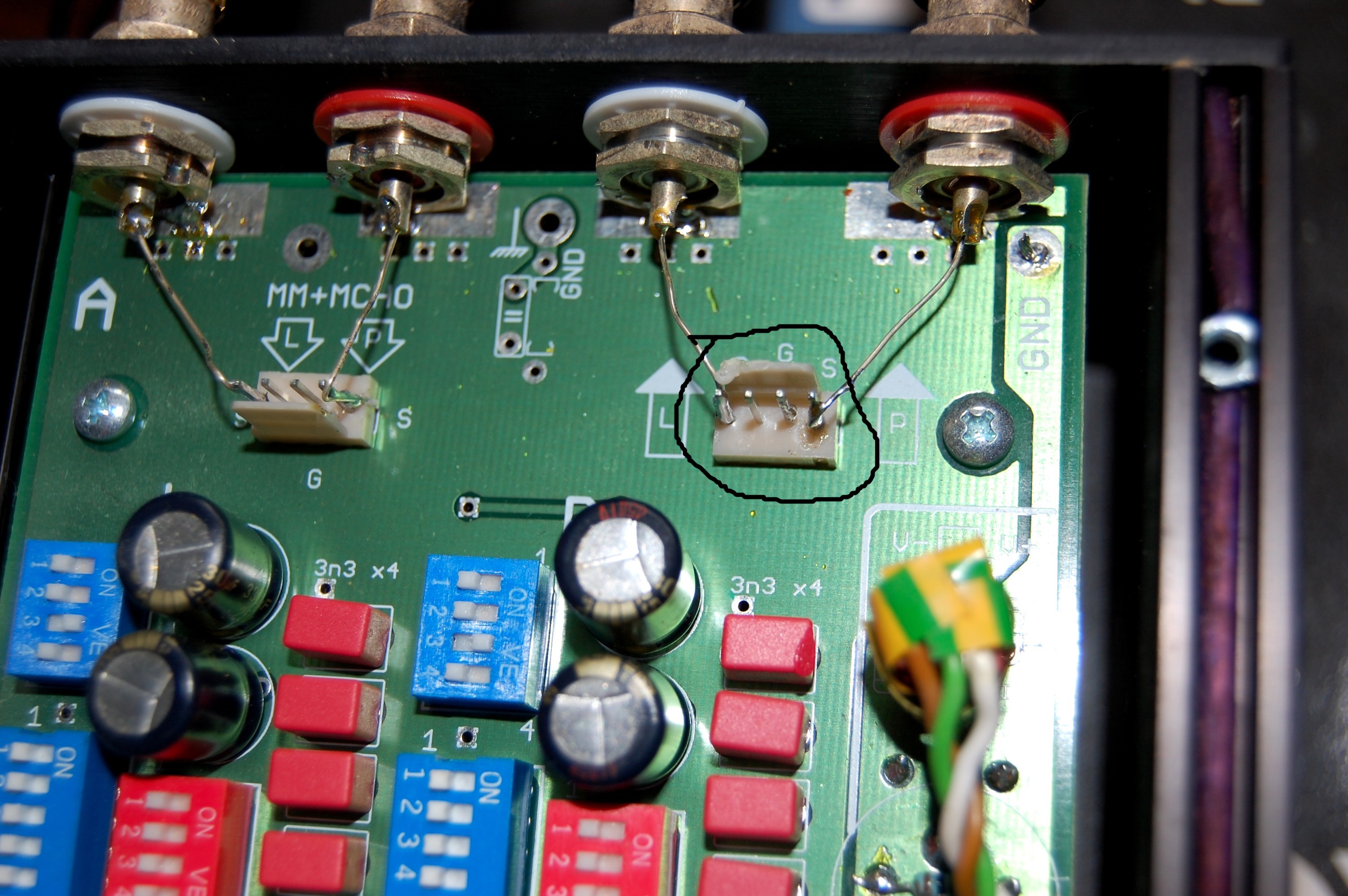

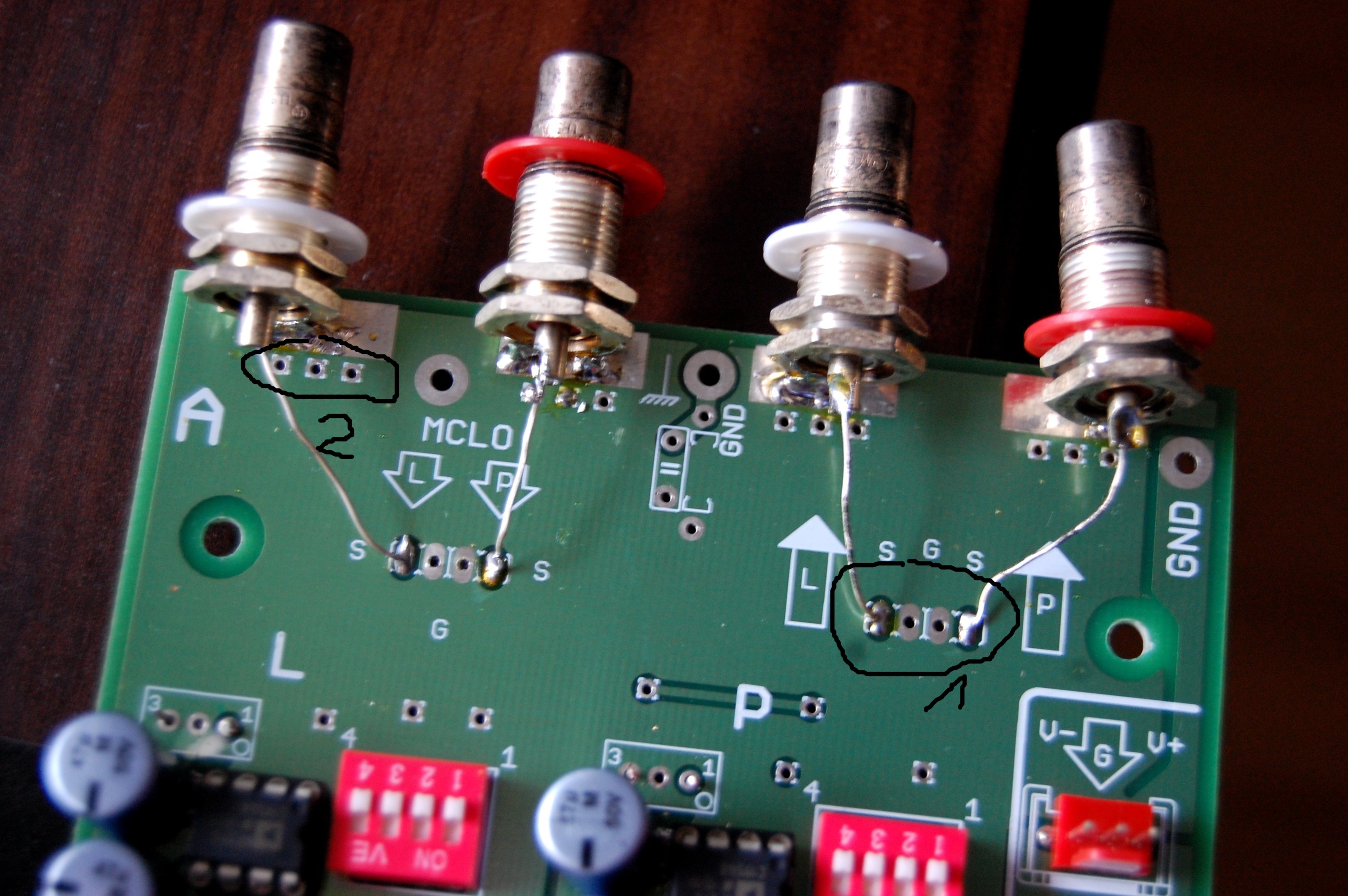

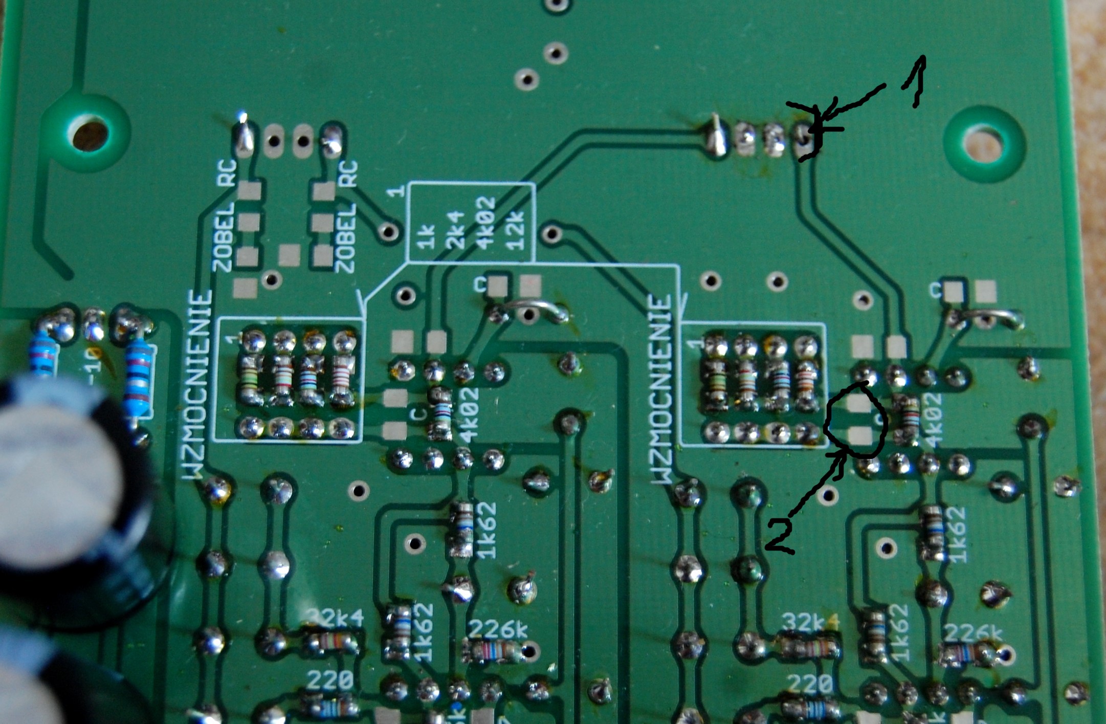

Powracam do tematu po przyjrzeniu się, jak pre w środku wygląda i parę pytań w związku z tym.
To sekcja MC. Wyprowadzenia gniazd przylutowane do ścieżki, jak widać (1), a same gniazda choć są trzy piny (2) przylutowane bezpośrednio. Na tym z prawej strony cyna puściła i lata luźno. Może wymienić na wpasowujące się w te piny, jeżeli takowe dopasuje się, czy pozostawić w stanie zastanym ?
To sekcja MM i widać wyprowadzenia z gniazd przylutowane inaczej. Ma to znaczenie, bo nie kumam, czy ten ktoś chciał zaoszczędzić, czy części nie starczyło. Zmieniać coś ?
Widoczny brak cyny (1), trza kapnąć ?
Po podgłośnieniu w sekcji MC zwiększa się szum w głośnikach. Poczytałem i antidotum, to podobno kondek ceramiczny 150-220pf wlutowany w tym miejscu (2). Prawda li to ?
Gdybym coś popierdzielił, proszę o "naprostowanie".
Jaculek
Posty: 2438
Gramofon: Dual 704, 721
Lokalizacja: Świętochłowice
Re: [Przedwzmacniacz] Nuda mini - relacja z budowy
#454
Post autor: Jaculek »
StarRock pisze: ↑
17 sie 2021, 18:06
Zdecydowanie
StarRock pisze: ↑
17 sie 2021, 18:06
Kondek zapobiega m.in. wzbudzaniu się opampa na wysokich częstotliwościach. Może to skutkować wzrostem szumu aczkolwiek szumy na wkładce MC zawsze są większe niż na MM.
Jacek 1972t

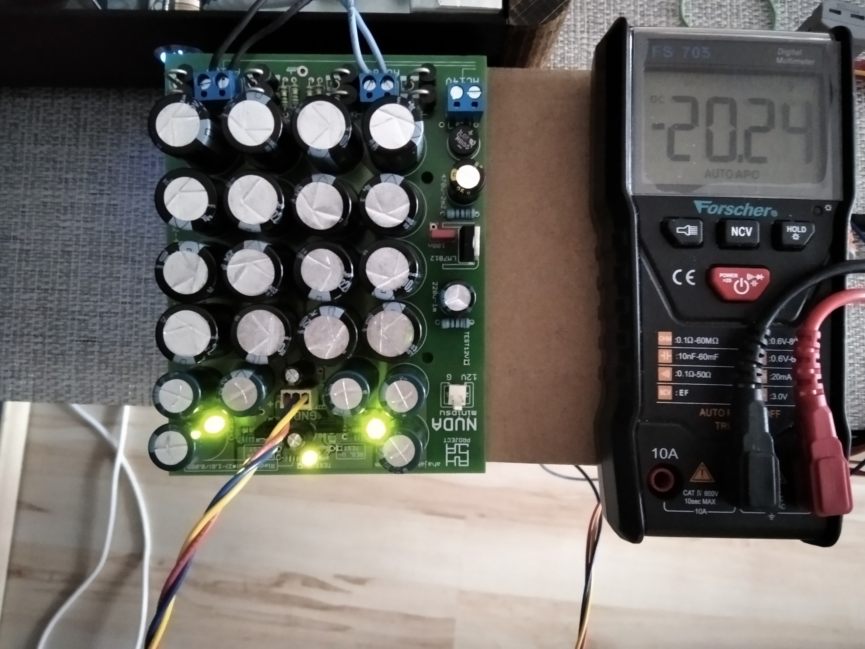

Post autor: Jacek 1972t »

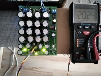

Niedawno udało mi się od kolegi Krzysztofa ( Ahaja) zdobyć komplet płytek PCB jak w podanym linku
viewtopic.php?f=59&t=17600&p=351846#p351846
do zbudowania NUDYmini.
Widząc to ogłoszenie nie zastanawiałem się ani chwili
mimo uwagi dotyczącej sekcji MM.
Żmudnie porównując i szukając wady produkcyjnej PCB
sekcji MM przeze mnie zakupionej z tymi znalezionymi w internetach przypomniały mi się obrazki znajdź różnicę.
Na szczęście nie znalazłem.
Zabrałem się więc do kompletowana podzespołów korzystając
z manuala znalezionego w wątku zakupowym NUDYmini.
Zanim znalazłem ten link
parametry podzespołów spisywałem z płytek.
Nabyłem już chyba jakieś 85% inwentarza do zbudowania MM i MC
oraz 100% do zasilacza, który właśnie skończyłem składać.
Wykorzystując transformator troidalny
2 x 17V 50 VA zasilacz został uruchomiony bez żadnych problemów.
Serdeczne dzięki dla kolegi Krzysztofa ( Ahaja ) za pomoc w rozwianiu kilku wątpliwości dotyczących doboru podzespołów.
Zdaje sobie sprawę z tego, że zmontowanie zasilacza, to kropla w morzu tęgo, co zostało ale co tam.
Jak uda mi się skompletować resztę podzespołów i czas pozwoli zabiorę się za dalszy montaż i z pewnością coś napiszę.
I

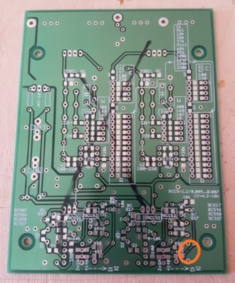

Sprawdź przelotki i możliwość występowania pękniętej ścieżki. Raczej mało prawdopodobne że brakuje czegoś lub jest zrobione inaczej. coś im na testach pcb nie wyszło dlatego przekreślili.

StarRock pisze: ↑
17 sie 2021, 18:06
Takie lutowanie gniazd wymaga ich solidnego rozgrzania, a tu z kolei jak się przesadzi można uszkodzić gniazdo (chyba że teflonowe). I żeby nie były takie krzywe to przed lutowaniem pewnie warto było by to wkręcić w coś żeby się wyrównało, ale nie w metalową obudowę bo jeszcze trudniej będzie rozgrzać. Może np dłuższe wykałaczki, takie do szaszłyków, jedna od góry jedna od dołu i skręcić nakrętkami
Co do szumu to jaki to szum? Taki zwyczajny "morski" biały, czy jakieś zakłócenia z innych urządzeń? Ogólnie to wlutować i sprawdzić co ten kond da wiele chyba nie trzeba, sprawdź po prostu. A szum jak to szum w analogu bedzię, czy w MC czy w MM na wejściu jest szum i zwiększanie stopnia wzmocnienia, wzmacnia i sygnał i szum z wejścia. Pytanie czy przy tej operacji zmienia Ci się stosunek szumu do faktycznego sygnału?
Jak testujesz to szumienie? Z podłączoną wkładką czy na sucho?

wydra pisze: ↑
24 sie 2021, 08:52
Tak znalazłam podejrzaną ścieżkę
jak na załączonej fotce, ale ona ma przewodzenie.
Połączenie w tym miejscu jest niemalże mikroskopijne.
Będę musiał ją poprawić.
Sprawdzałem również miejsca w których są przelotki pod kątem zwarć, ale nic nie znalazłem.
Jak się zabiorę za lutowane to jeszcze raz każdy fragment będę kolejno sprawdzać.

ahaja
Posty: 1282
Lokalizacja: Pń
#463
Post autor: ahaja »
Te gniazda CMC lutuje się do pcb w miejscach gdzie są ocynowane wylewki masy w postaci takich prostokącików - te 3 otwory lekko poniżej to też jest masa, tam się sygnałów nie lutuje. Najlepiej lutować je wstępnie zakręcając w nawierconych otworach obudowy, wypoziomować i wtedy dopiero dolutować masę/obudowę gniazda do pcb. Wtedy jest równo, prosto i nie ma szansy by coś z masą nie stykało ... chyba ...
... 'chyba że' ... lutownica jest na tyle słaba, że nie jest w stanie rozgrzać padu i cyna się nie rozleje.
Sygnały lutuje się do zewnętrznych padów od tych 4ro biegunowych gniazd (2 zdjęcie z postu 453). Naturalnie jeśli z góry nie widać ścieżki to musi ona lecieć pod spodem, zatem by było przejście sygnału z gniazd rca do układu musi to być przylutowane.
Poprawność połączenia można (a nawet trzeba) sprawdzić miernikiem - od gniazd rca do wejścia opampa na najniższym zakresie oporności.
Kondek w 1 stopniu sekcji MC filtruje wysokie częstotliwości by nie zbierało np radia. Plus to co napisał Jaculek.
Tu jest więcej zdjęć i rysunków: https://goo.gl/photos/mMrBV48bDMz8wmm17

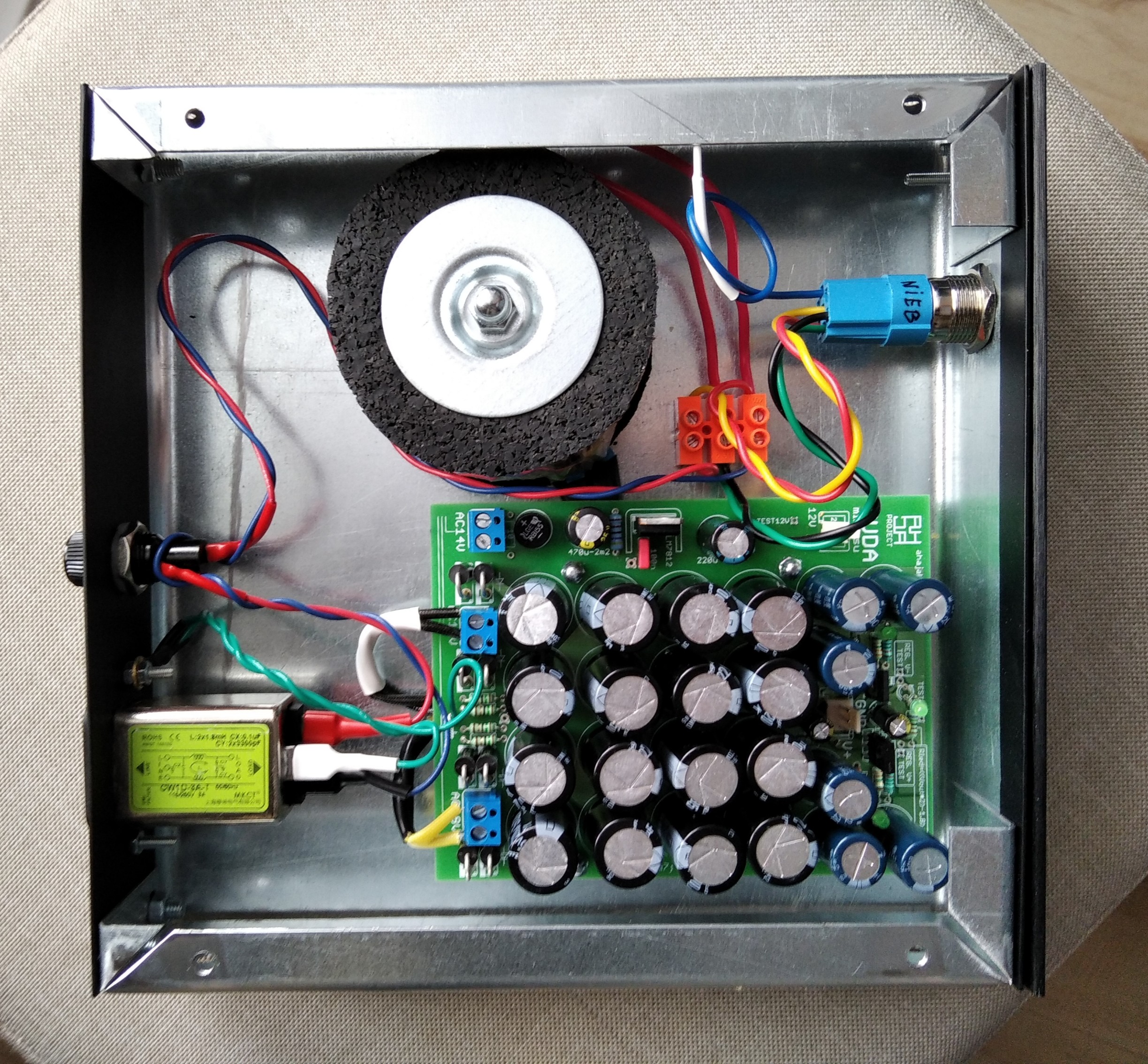

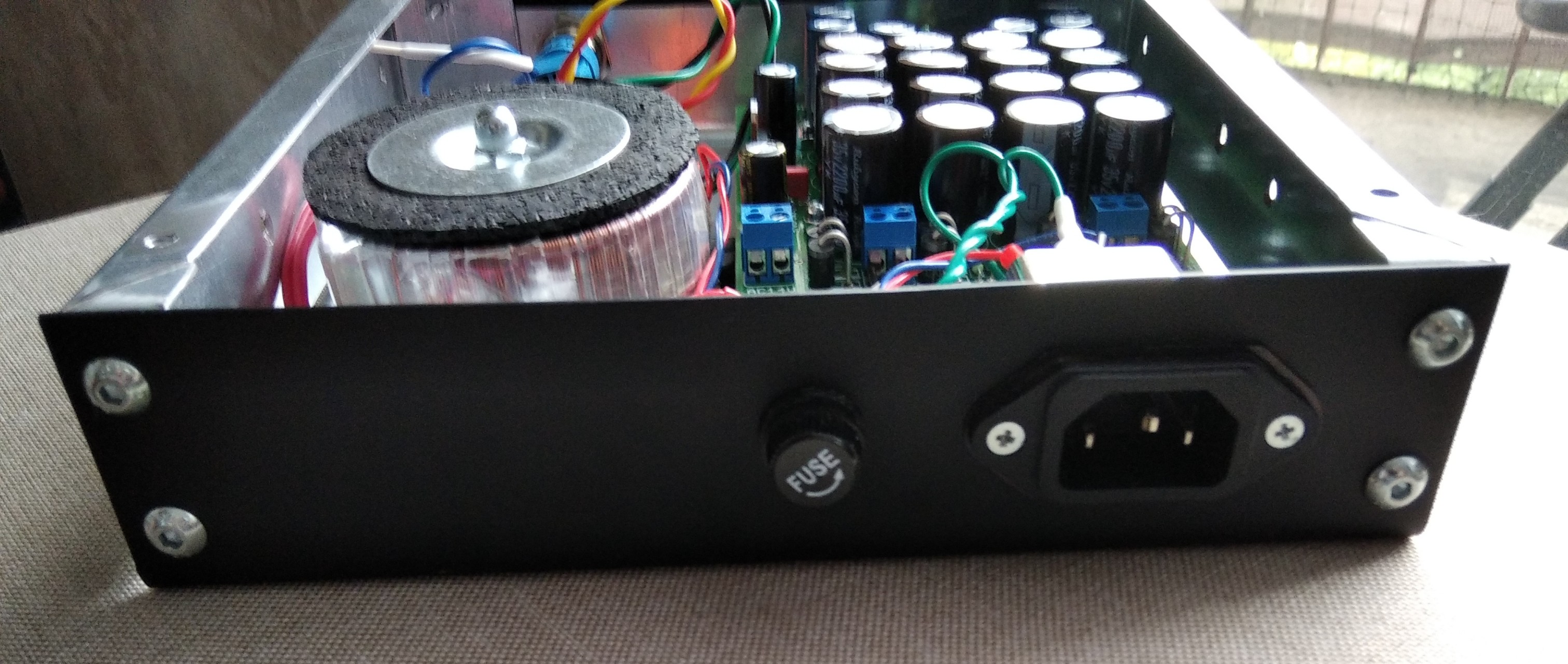

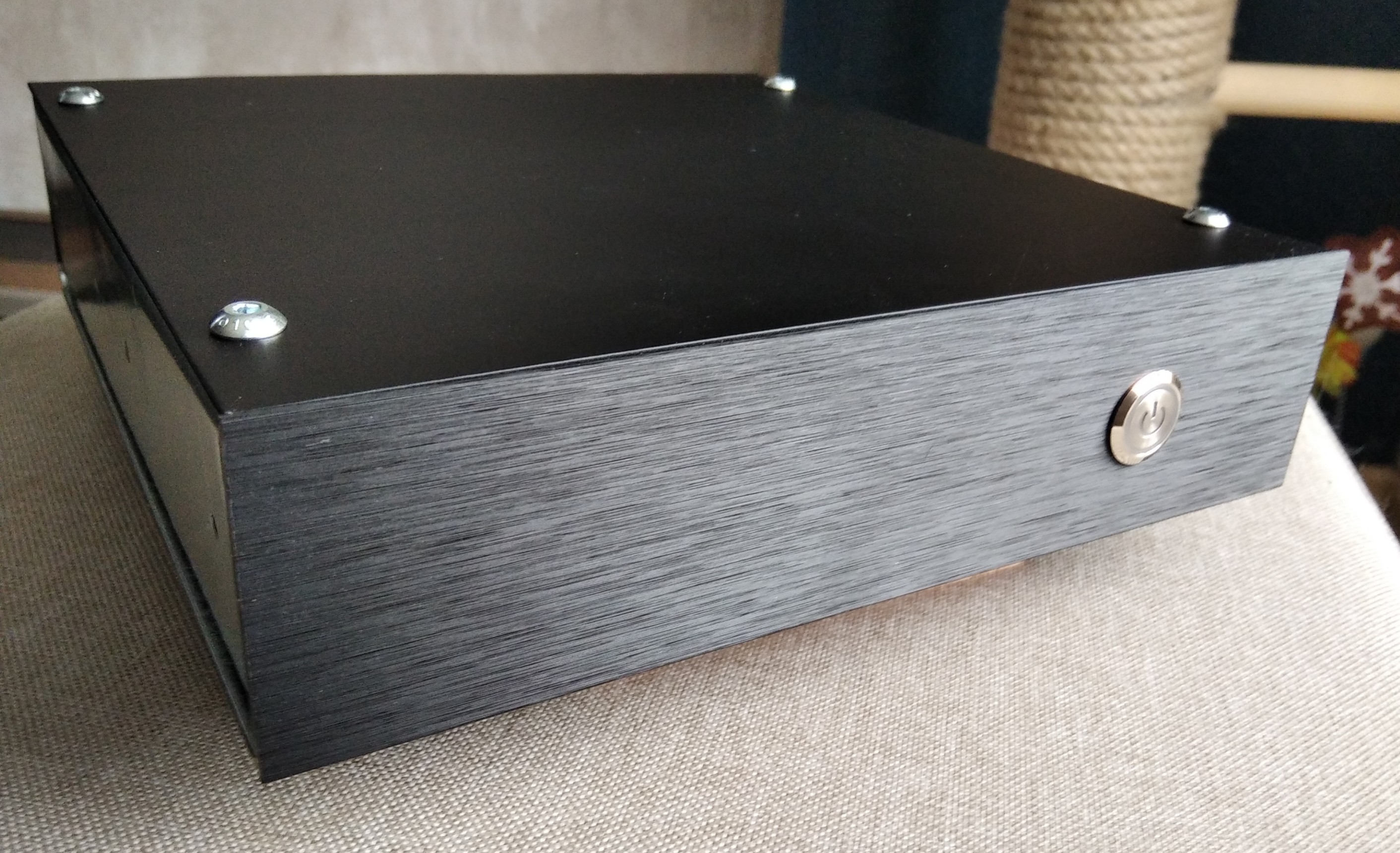

Jacek 1972t
Posty: 517
#465
Jeszcze z tyłu gniazdo GX16, drewno na boki, malowanie śrub na czarno i obudowa do zasilacza Nudy gotowa.
