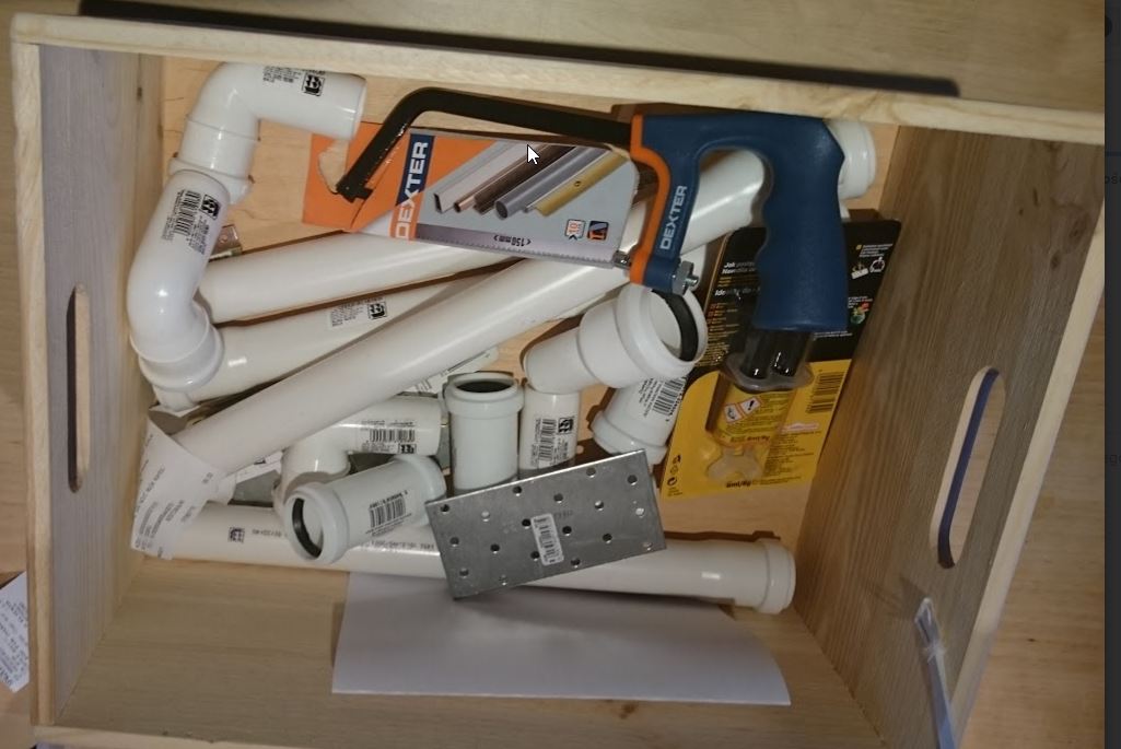

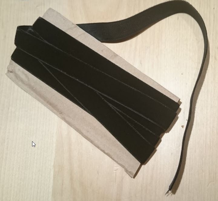

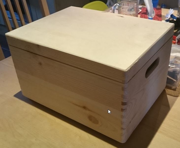

Myjka DIY
Odwiedziłem dzisiaj LeroyMerlin i kupiłem taką zgrabną i całkiem sporą skrzyneczkę. Nie chciało mi się samemu skręcać desek czy płyt tak więc spróbuję najpierw z tą skrzyneczką. jak się rozleci to najwyżej coś sam zbuduję.
A w skrzyneczce:
- zestaw rur 32mm (węższych nie mieli ale to chyba będzie to)
- klej do związania aksamitki z rurą
- wiertło do rewna 1 i 2mm - spróbuję tymi wiertłami wyciąć rowek w rurze do odsysania (nie mam żadnych tarczowych pił ani nic takiego
- piła do metalu co by nią skrócić pręt z hokejami
- płytka metalowa - do niej mam zamiar zamontować silnik
