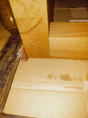

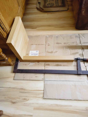

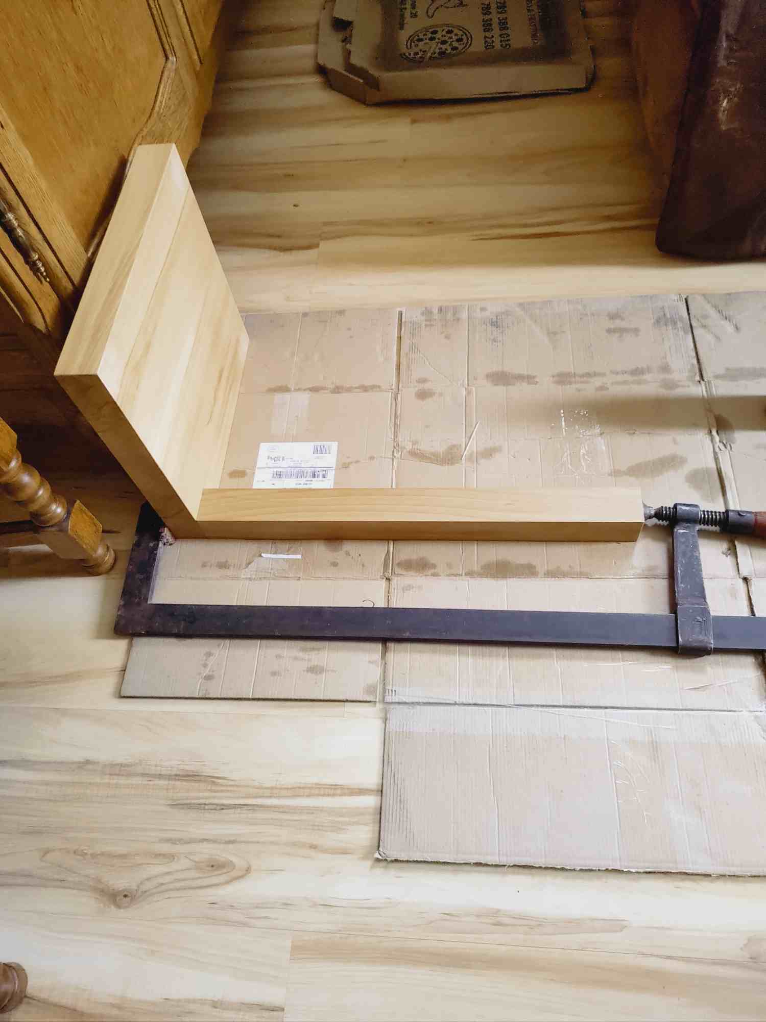

No dobra, faza druga operacji Standy
Klejenie. Zaciski są ciezkie, z metalowej sztaby i nieporeczne no ale darowanemu...Dzialam jakos z tym co mam. Zalozylem pierwszy. Nie jest to moze mistrzostwo swiata w dokladności ale strzelać z tego nie bede...I tak jeszcze bedzie faza 3 - wkrety...

Re: Standy DIY
Tak jest! Jeszcze dzis zaloze drugi scisk tylko filcem podkleje bo nie ma na szczęce.

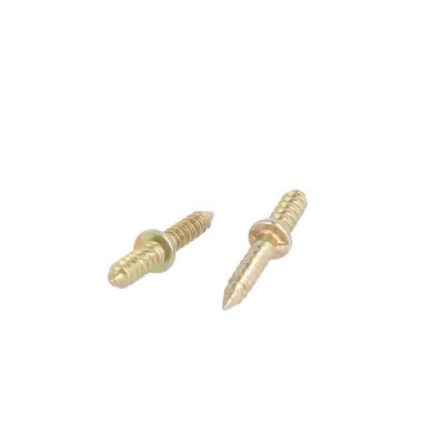

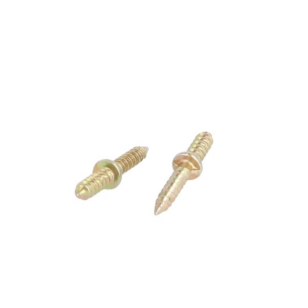

Re: Standy DIY
Fakt, jest ryzyko, trzeba by to zrobić umiejętnie. Są dwugwinty z podkładką ograniczającą wtedy nie ma ryzyka.
Przykładowa fotka
