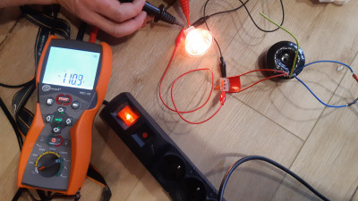

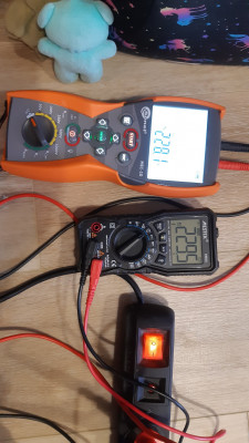

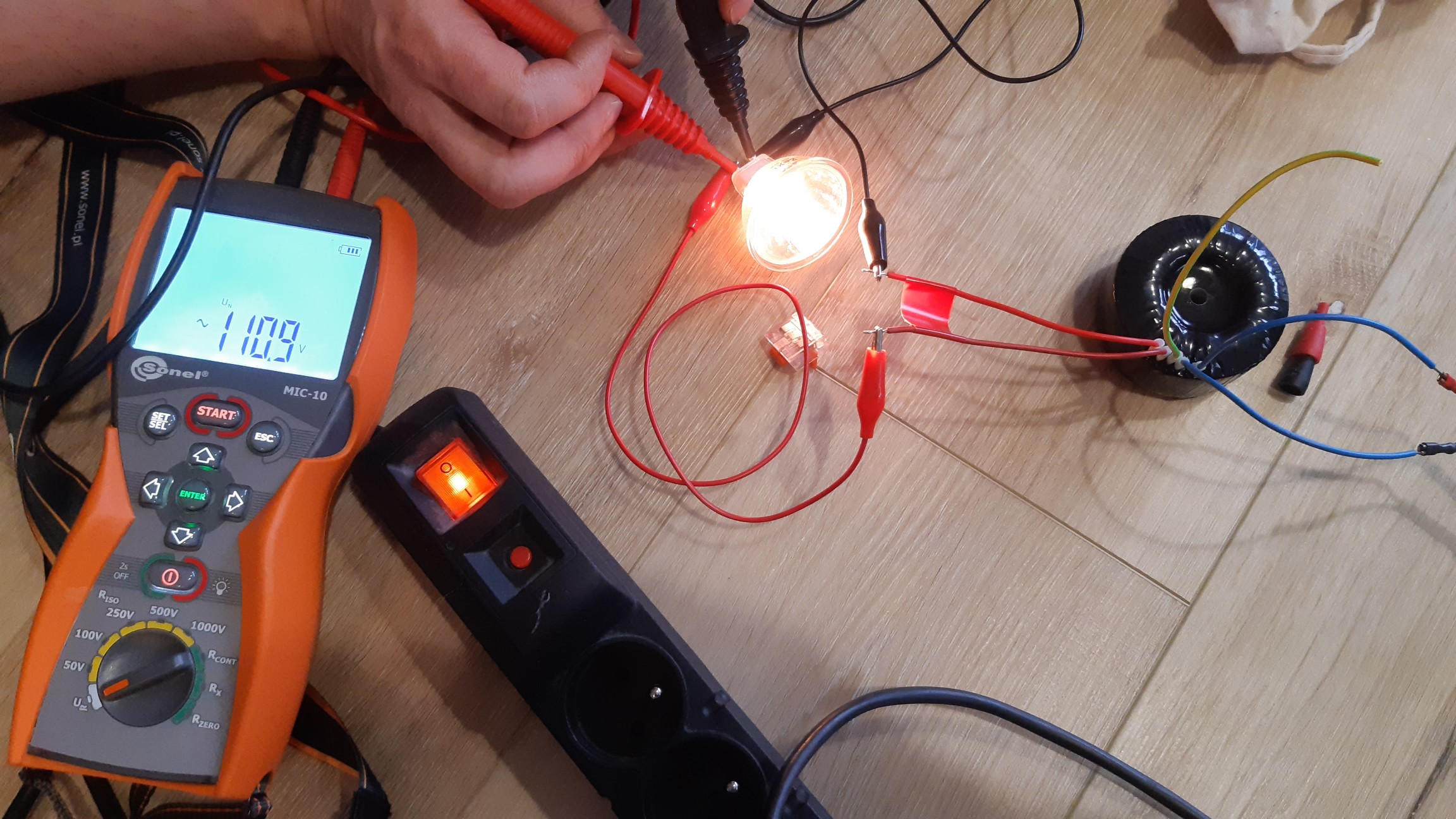

BlackDevil pisze:
17 gru 2021, 23:55
Pierwszy krok wymiana bateri.
Drugi krok utylizacja chińskiego miernika.
Trzeci krok zakup profesjonalnego miernika pomiar sieci potem transformatora. ;)
Bateria faktycznie już chyba jest do wymiany.
Ale poszedłem do znajomego automatyka, ma deczko lepszy miernik niż mój. Nie chiński tylko polski!
I jego miernik pokazał prawie to samo co mój...
Na obu trafkach 110 V z żarówką.
Ja wiem, że napęd ma tolerancję napięcia, ale jednak zamawiałem 100 V.
BRob

mrcnoos pisze:
18 gru 2021, 11:30
BlackDevil pisze:
17 gru 2021, 23:55
A w gniazdku jakie masz napięcie?
Może transformatory są ok, tylko w sieci jest za wysokie napięcie?

Też mam kilka od Toroidy.pl i wszystkie 110V, zamówione jako 100V.

BRob pisze:
18 gru 2021, 12:10
mrcnoos pisze:
18 gru 2021, 11:30
BlackDevil pisze:
17 gru 2021, 23:55
W gniazdku jest 228-229 V.
Zeroqll pisze:
18 gru 2021, 12:53
A mierzyłeś je pod urządzeniem, które najbardziej obciąża transformator jakie jest napięcie? Dokładnie 110V?

Mierzyłem bez obciążenia ok 115V, z obciążeniem 110V.

Zamawiałem trafo 100V w Toroidy.pl do mojego Victor'a ( TT-81) - mam 108-109V , ale w gniazdku 237V . Tak zasilany napęd śmiga od roku

Ja też mam z Toroidów. W sieci mam 238-240 V. A z trafa 104V. Zmówione na 100V oczywiście.

To jesteś najbliżej, jakbyś w sieci miał 230V to na wyjściu okrągłe 100V :D

Tolerancja urządzeń to jakieś +-15% takie same wahania masz w sieci u mnie jest 226 i moje trafo od toroidy pod obciążeniem ma 100V .Generalnie każde trafo będzie lekko przewoltowane by pod maksymalnym obciążeniem mieć wartość nominalną w tym przypadku 100V choć uważam że twoje przy napiciu sieci 228-229V powinno bez obciążenia mieć 104V.Dobrze że ja już robię swoje i problemy tego typu mam już za sobą :drool:

Reklamuję, a co. Tyle czasu na to poświęciłem , że już mnie te parę dni nie zbawi.
W ostateczności wstawię te 110V i tyle.
Ale toroidom.pl muszę oddać co ich. Wykonane są elegancko.

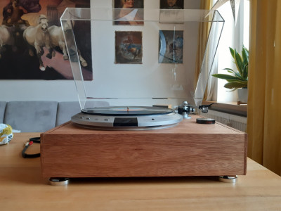

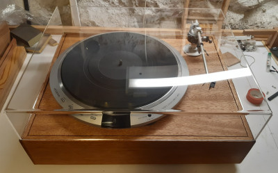

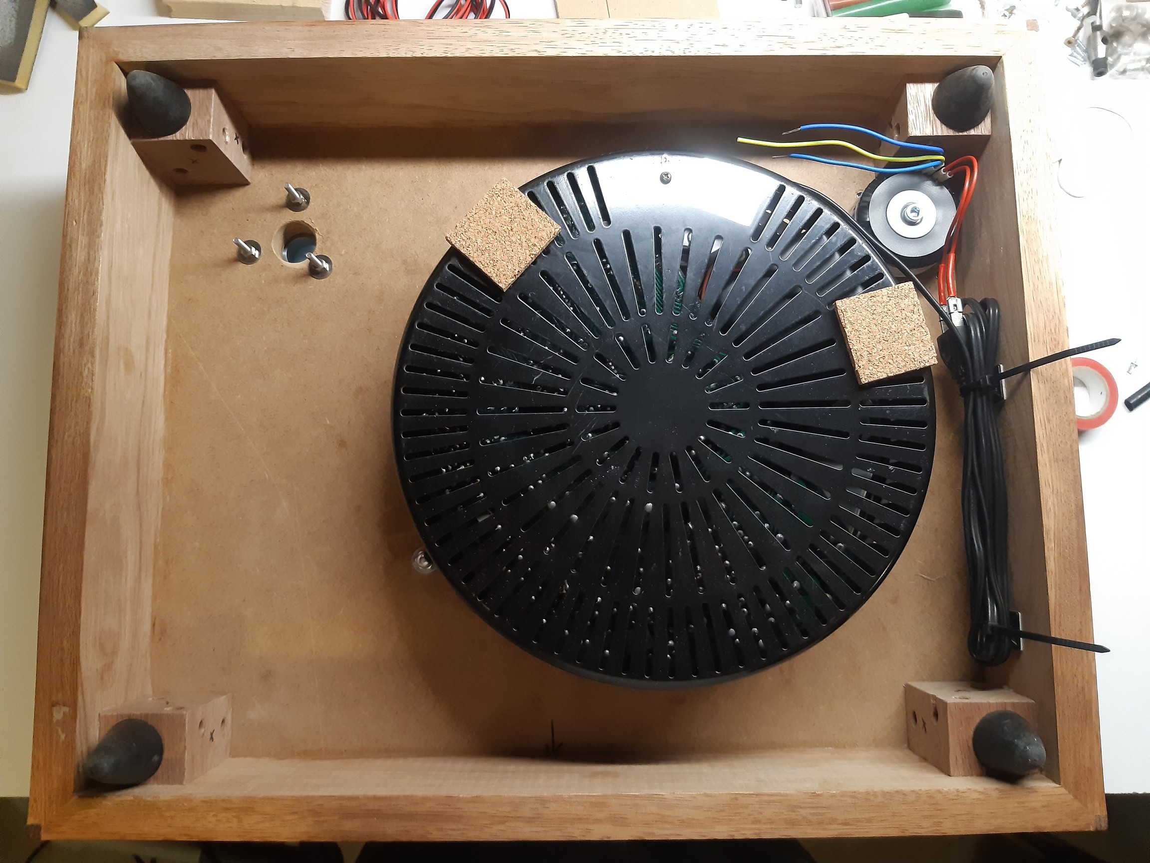

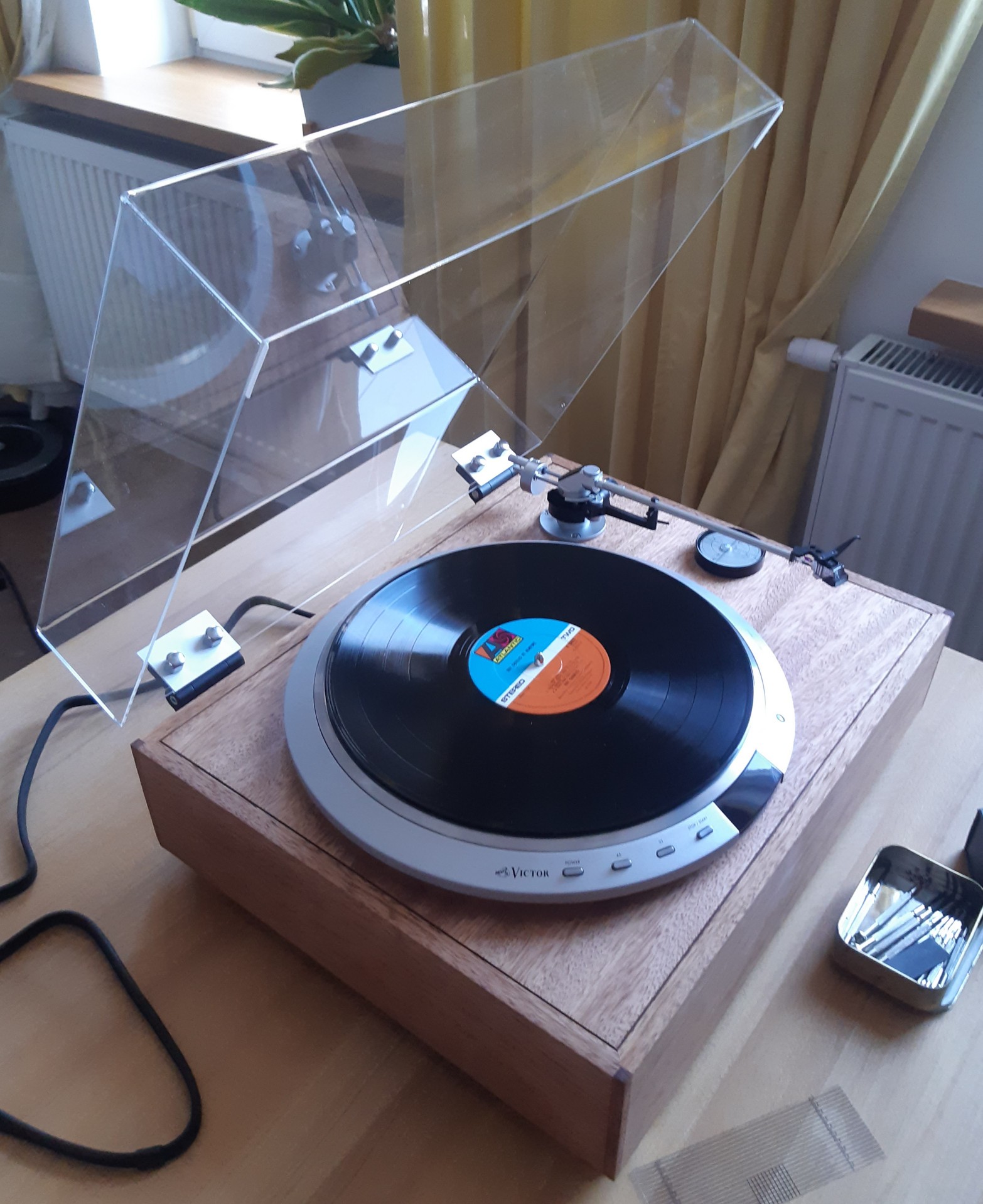

Fotosy z postępów. Taki pośredni etap...
Trafo z Toroidów zostaje.
Reszta zmian widoczna na zdjęciach.

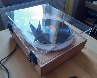

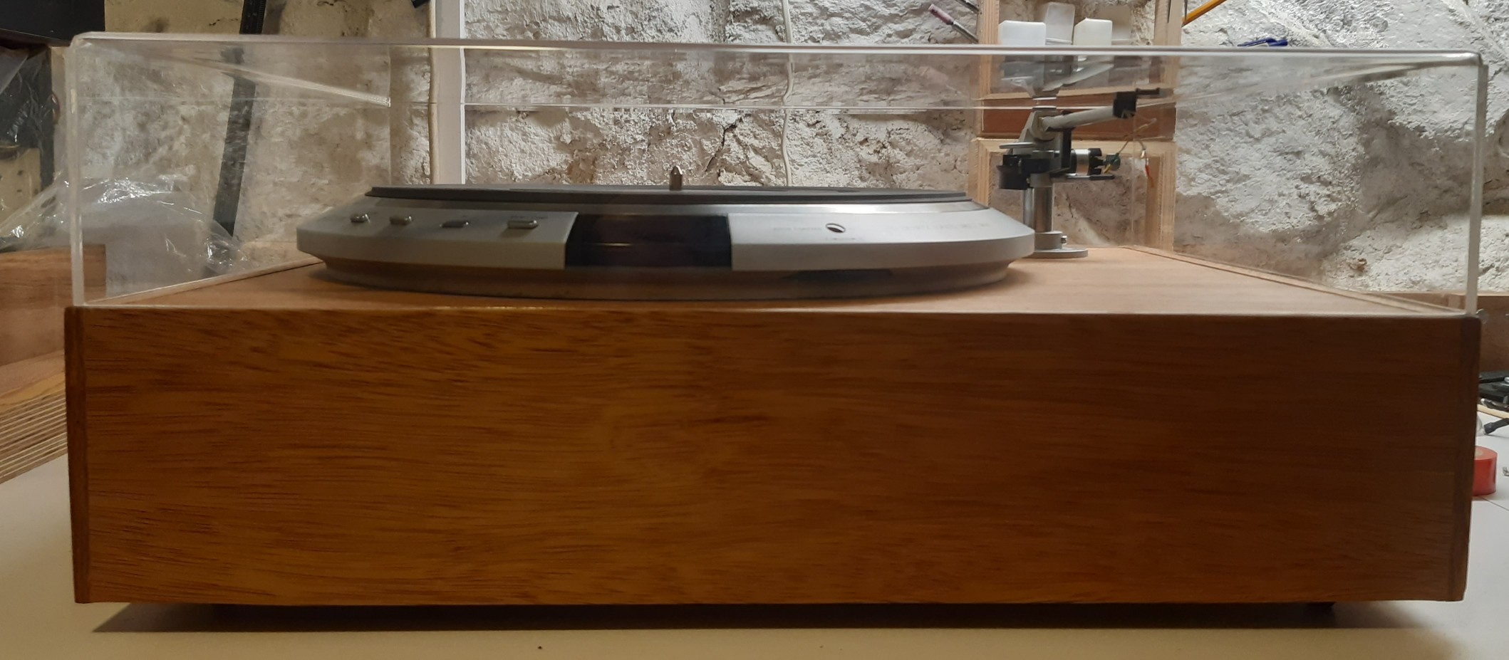

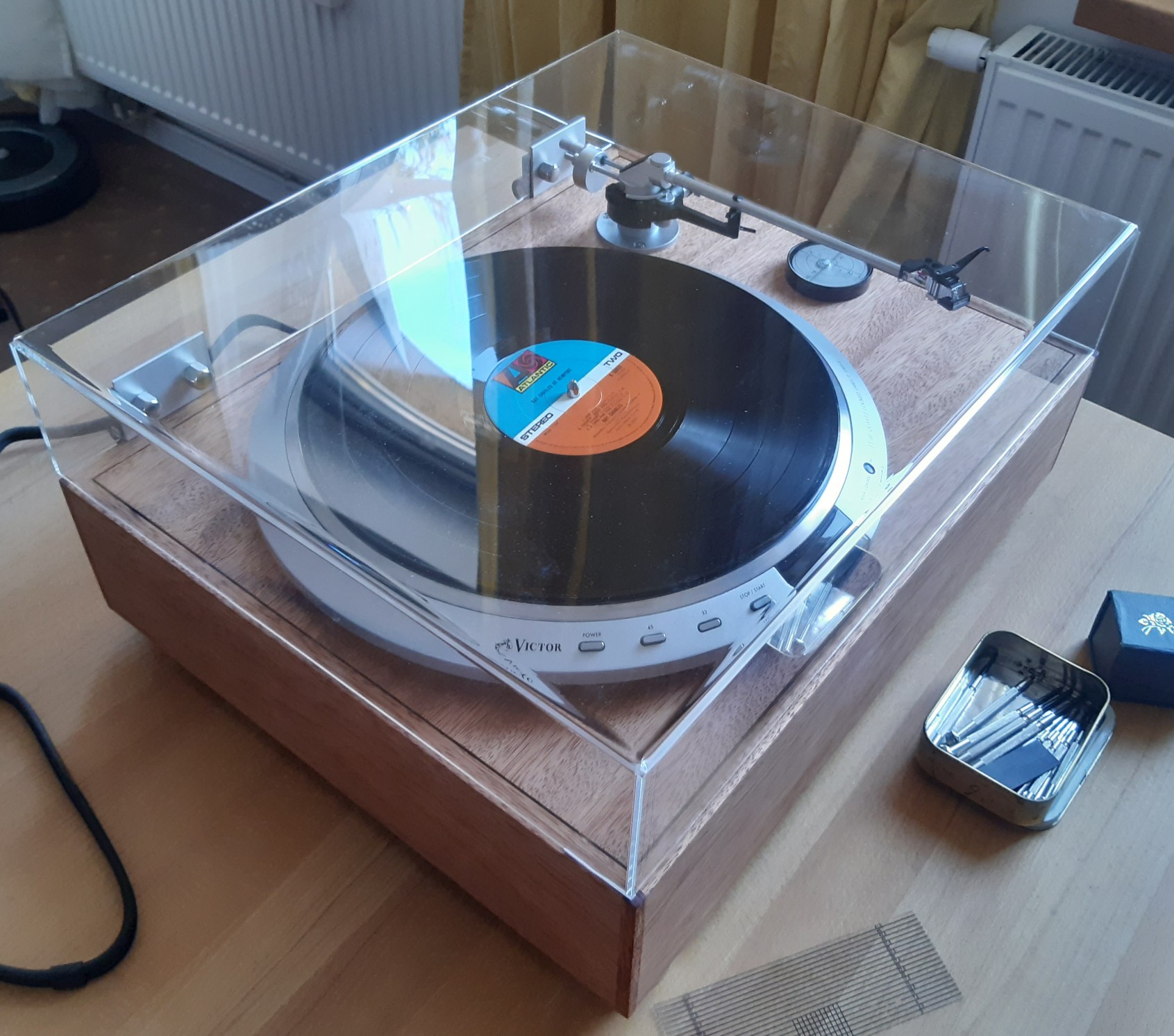

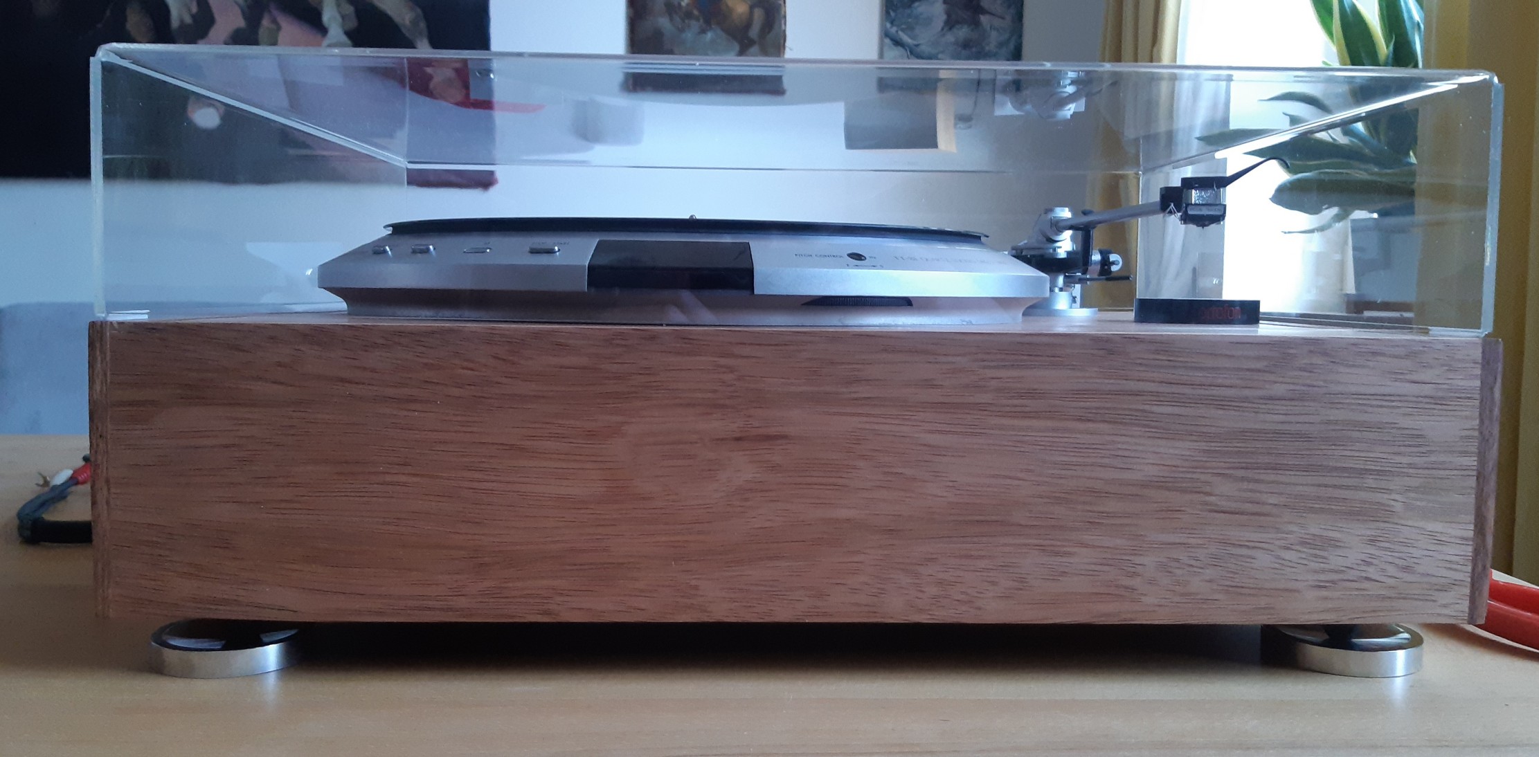

Wrzuciłem foto z już grającą płytą w stosownym wątku, a tutaj jeszcze parę bardziej szczegółowych fotosów.
Projekt oceniam na 95,57% ;) , bo mi jeszcze paru dupereli brakuje... wzmocnienia zawiasów będą z nierdzewki szczotkowanej, dodam jeszcze podstawę pod ramię do regulacji.
No ale sobie gram... pierwszy poszedł do instalacji Shure V15 III. Ciekawy jestem jak to zagra z Empire...
Jednak jak się własnoręcznie zrobi to się można deczko podciągnąć w ZPT jak się w podstawówce nie uważało przy robieniu deseczki do krojenia 8-) Spierdoliny tego projektu niech pozostaną moją tajemnicą :morda:
Z ciekawostek, daszek Shurea nie pasuje do mocowania ramienia... brakuje ułamka mm żeby weszło... dodałem dystans.
