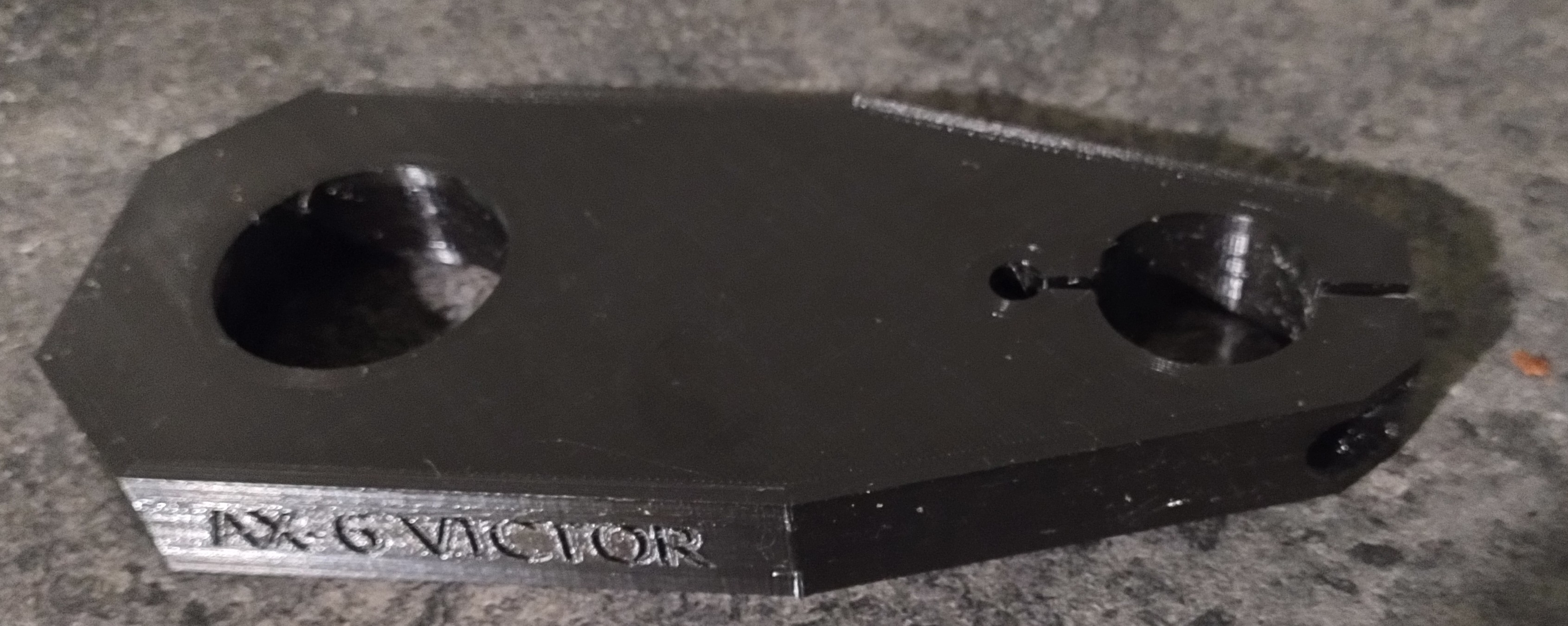

Podstawa pod ramię ua7045 dla ddx.

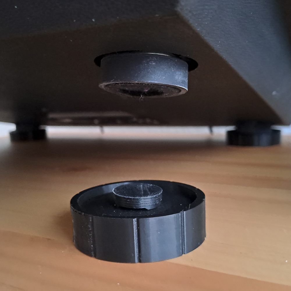

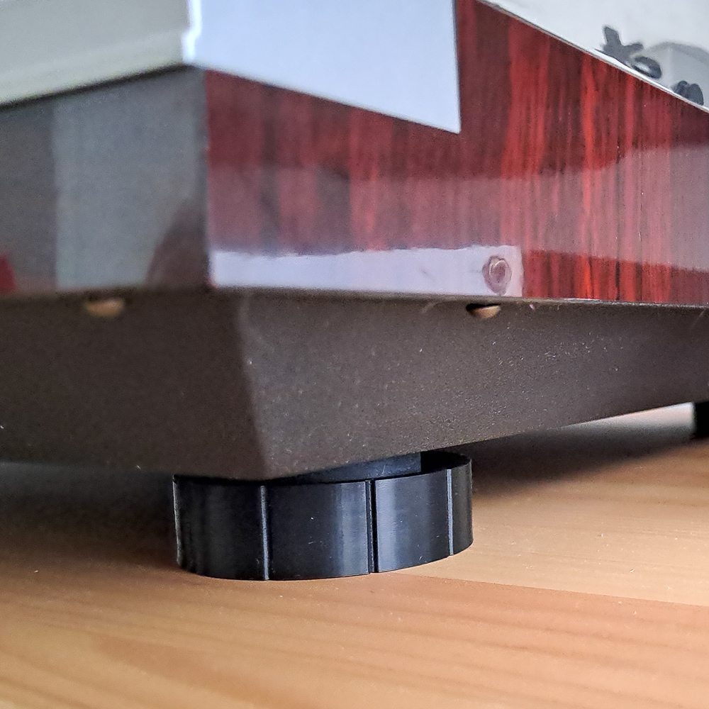

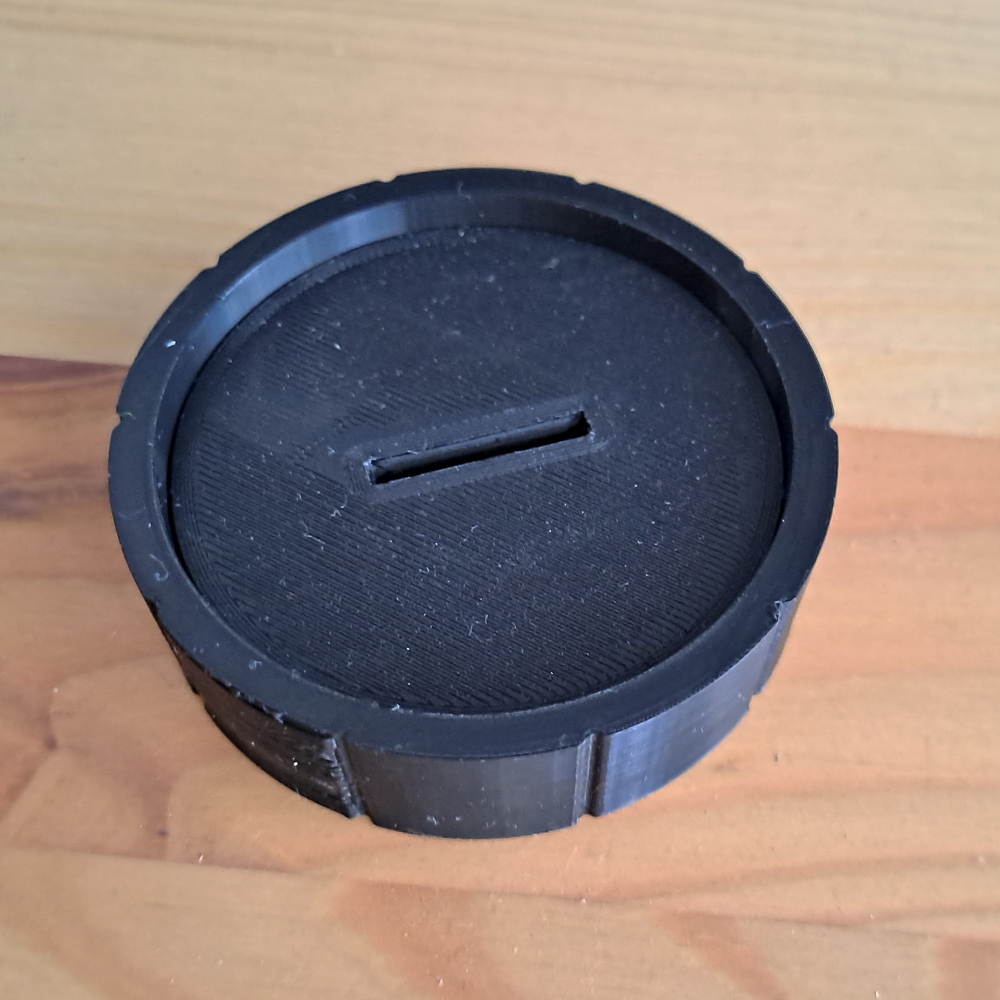

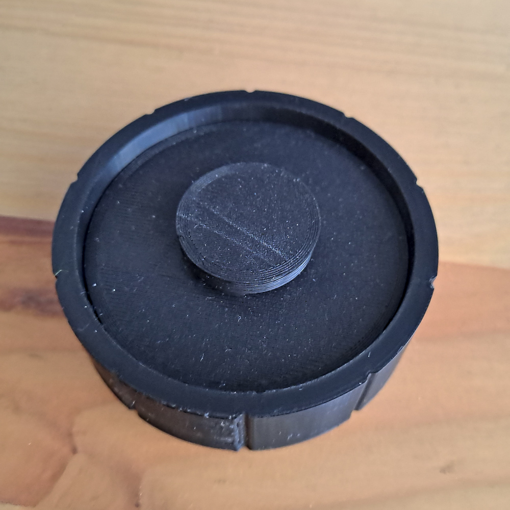

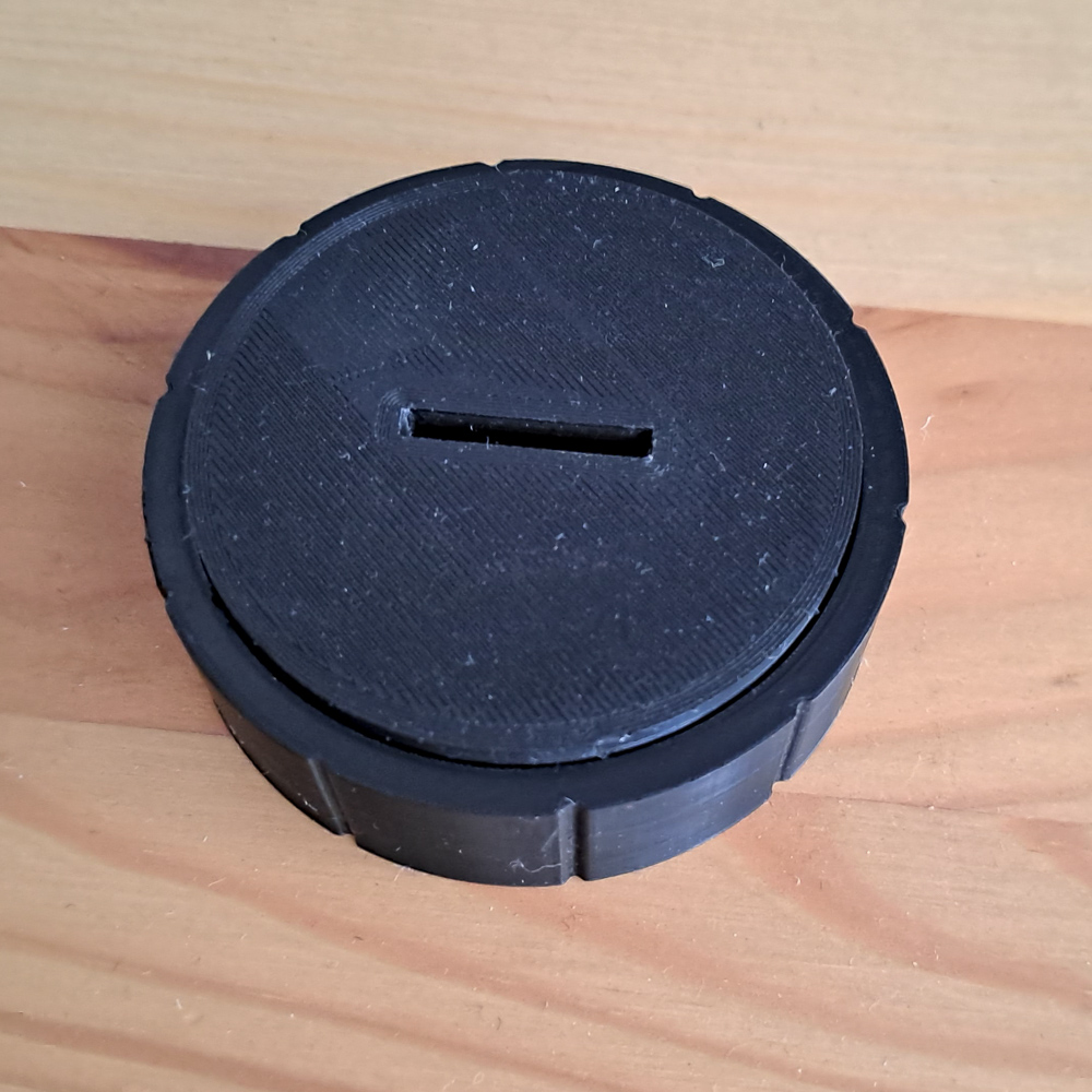

Gramofon w nowym miejscu nie był wypoziomowany, można było zrobić to podkładając coś pod szafkę, albo pod nóżki gramofonu. W efekcie na szybko powstał pomysł drukowanych regulowanych nóżek.
Można je regulować w granicach 6mm+/-, Od góry otwór na zatyczkę oraz aby zmieniać wysokość nóżki kręcąc np. monetą.
Zatyczka dobrana tak, aby nóżka "trzymała się" w oryginalnej nodze gramofonu (w tym wypadku Denon DP-45F), dzięki czemu można bez obawy podnościć gramofon razem z dodatkowymi nogami.

Fajny patent, tylko jak z tłumieniem? Sam plastik to trochę słabo?

Też o tym myślałem, w sumie to pierwsza przymiarka. Na ucho nie zauważyłem jeszcze efektów ubocznych, rezonansów itp :)
Docelowo zrobię pewnie większe z miejscem na jakąś żywicę, która pozostanie elastyczna i je dociąży, albo jako półprodukt wykorzystam gotowe nóżki tego typu z Aliexpress.
Trochę teorii trzeba doczytać, jak to powinno być zrobione.

Gdzieś kiedyś było pisane o elastycznych/gumowych filamentach - może to by dało radę?

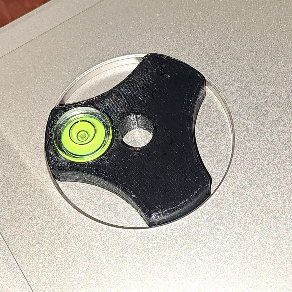

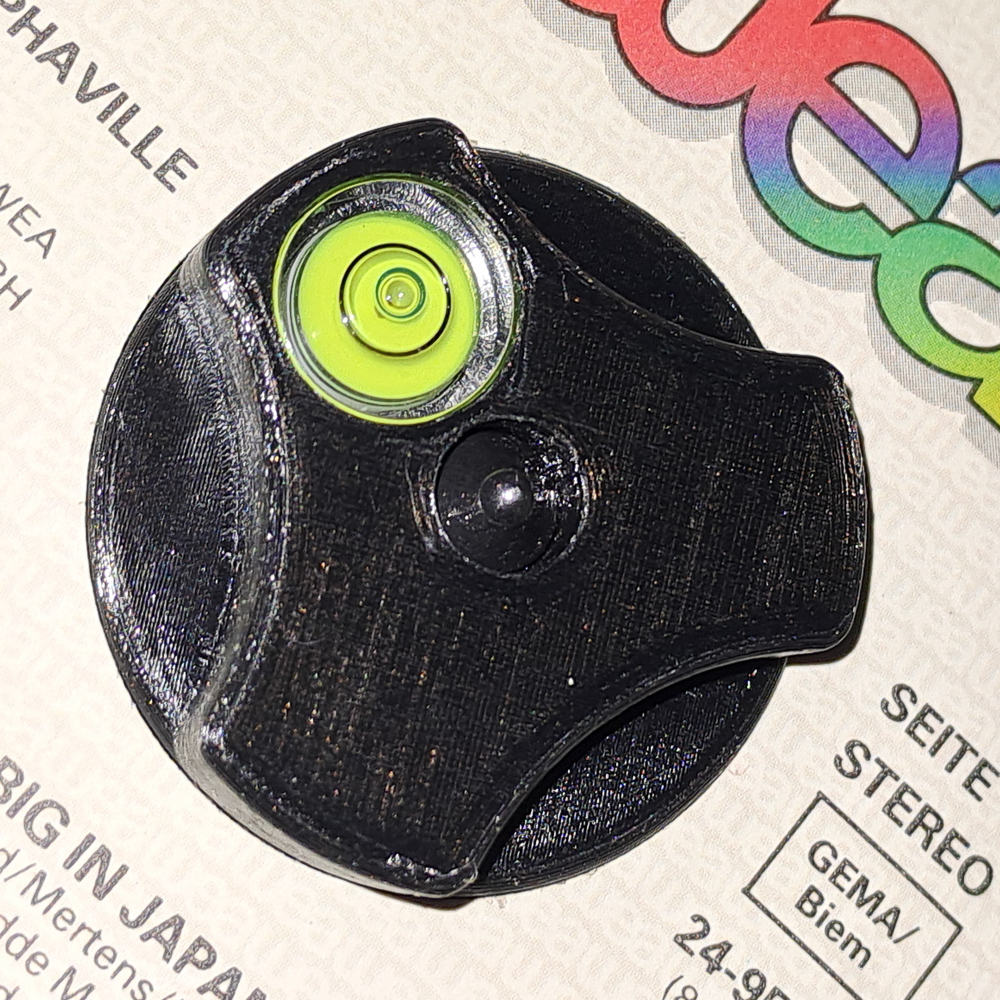

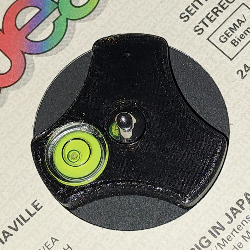

No i znowu mnie naszło coś wydrukować.
Był sobie gramofon bez krążka do singli, to jest obecnie z krążkiem (a nawet dwoma różnymi) i poziomicą

Trochę po czasie, ale może się przyda, do takich nóżek można wydrukować wkłady z TPU albo innych elastycznych filamentów, jest kilka rodzajów, o różnym stopniu elastyczności, reszta to kwestia projektu.
