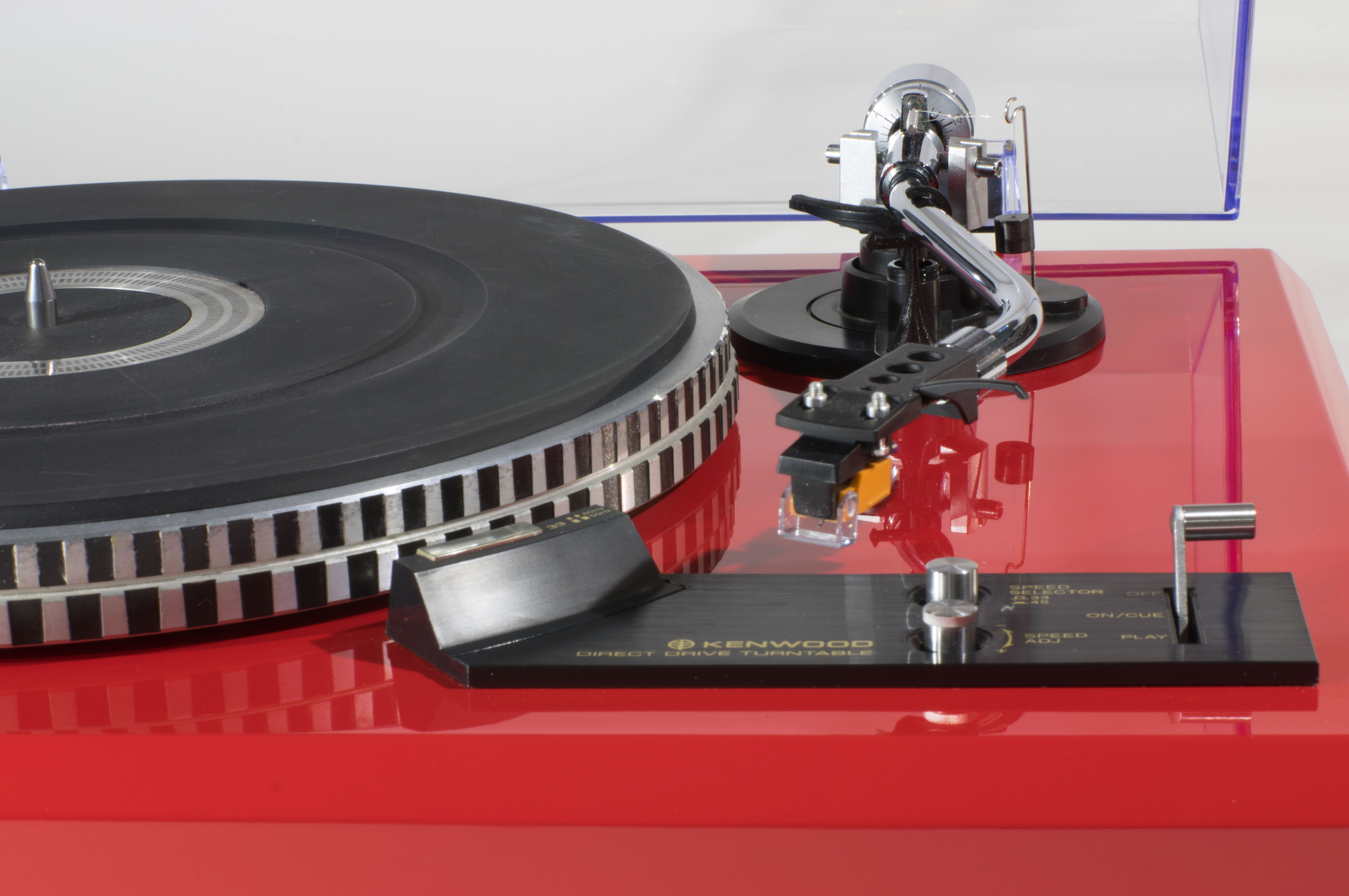

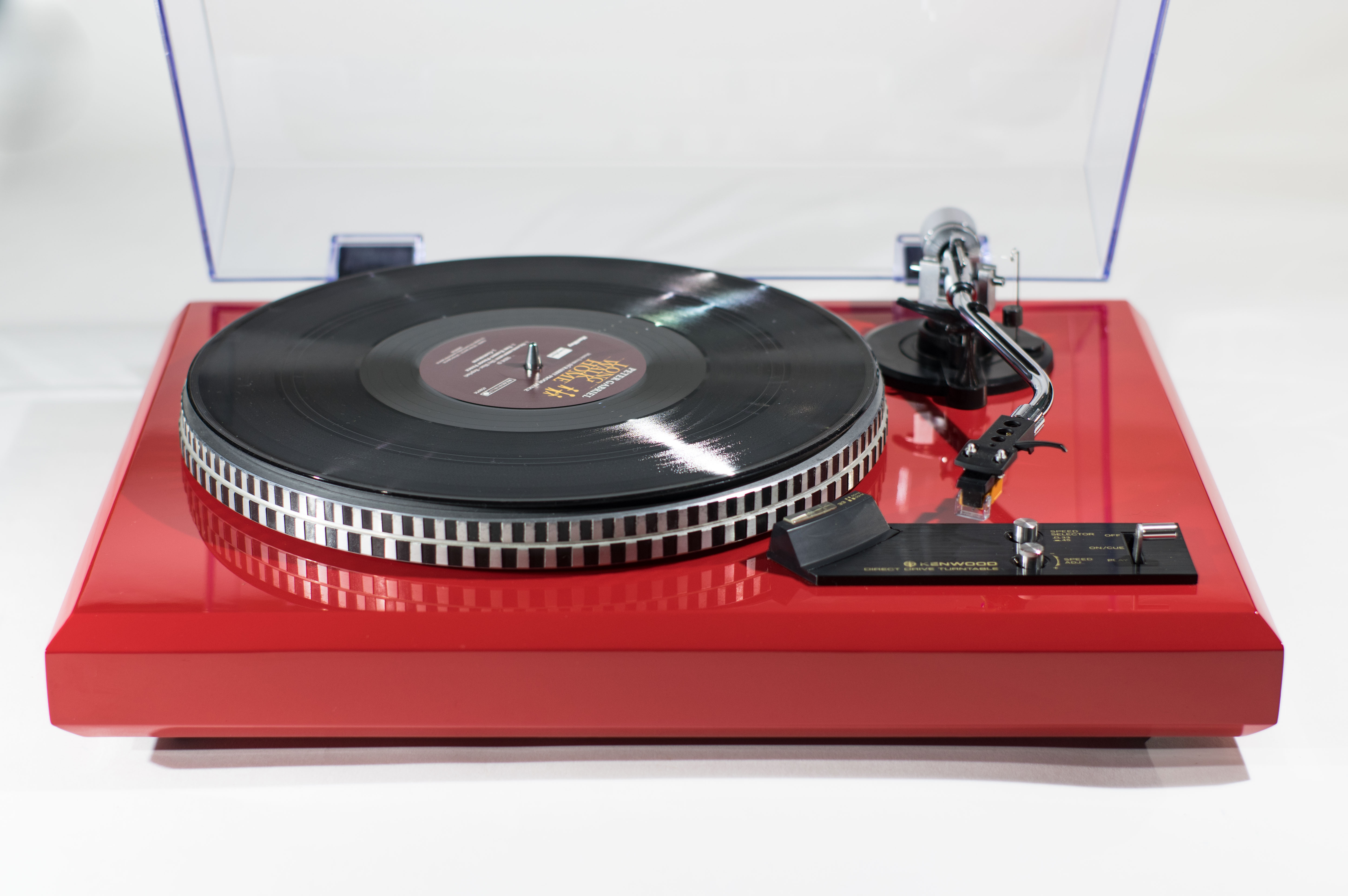

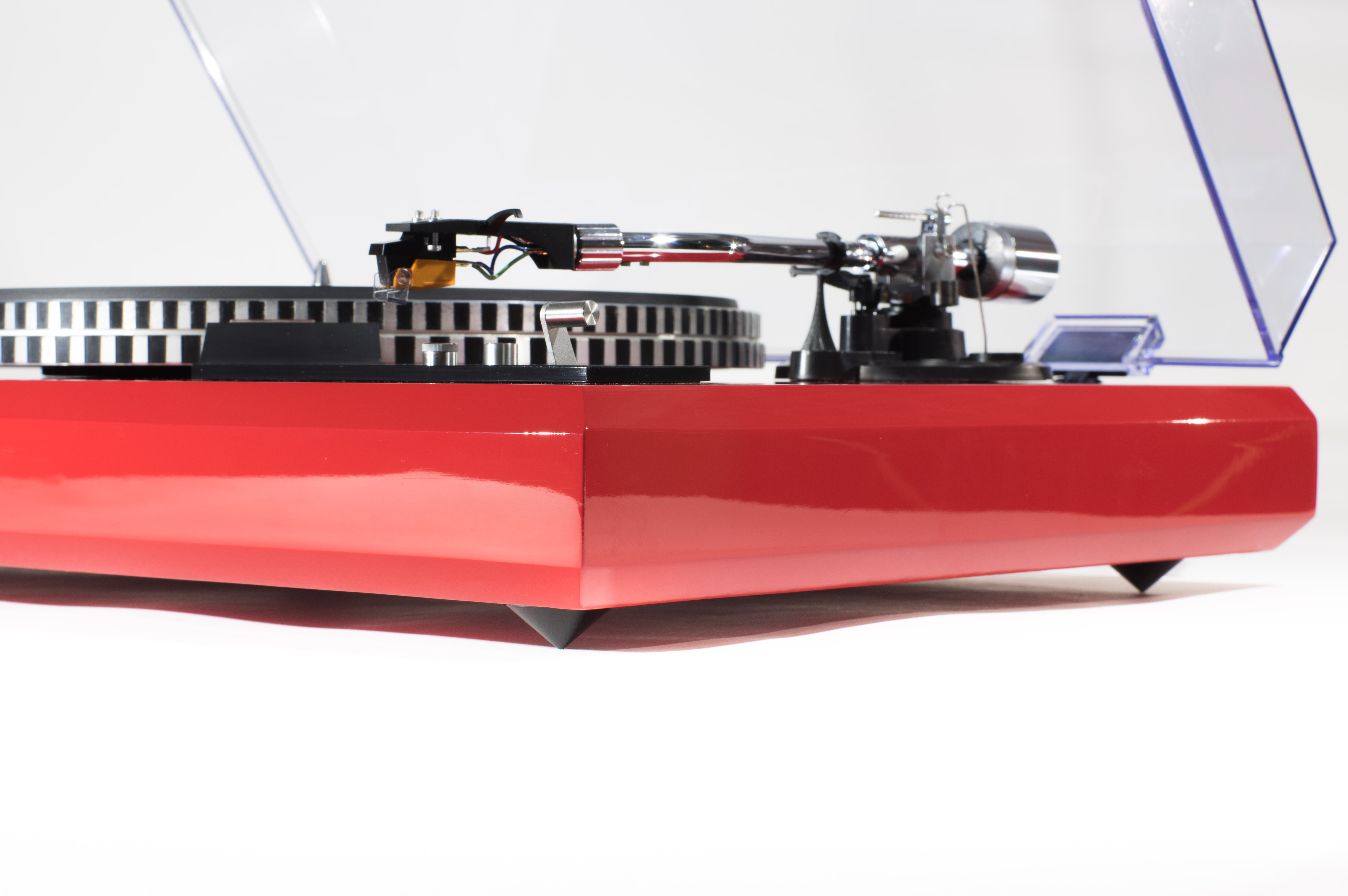

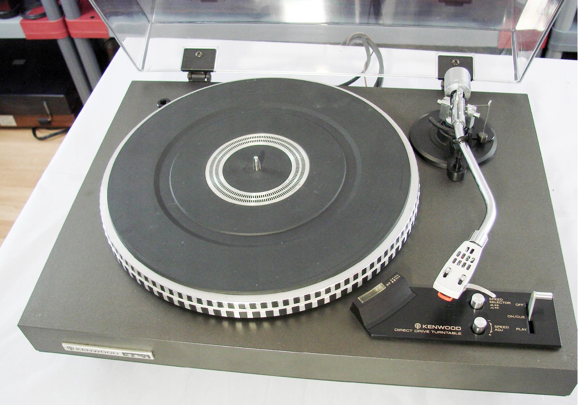

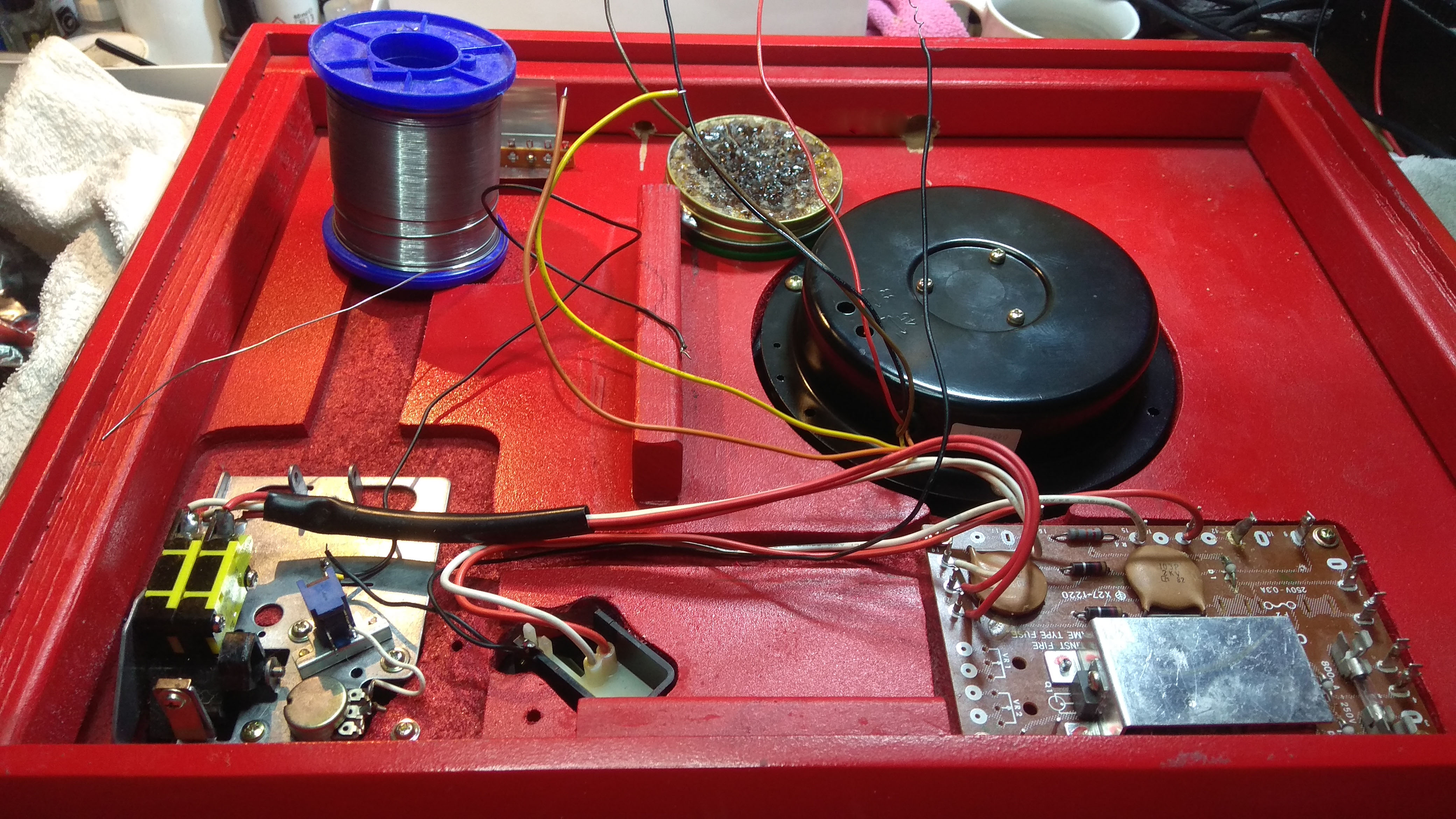

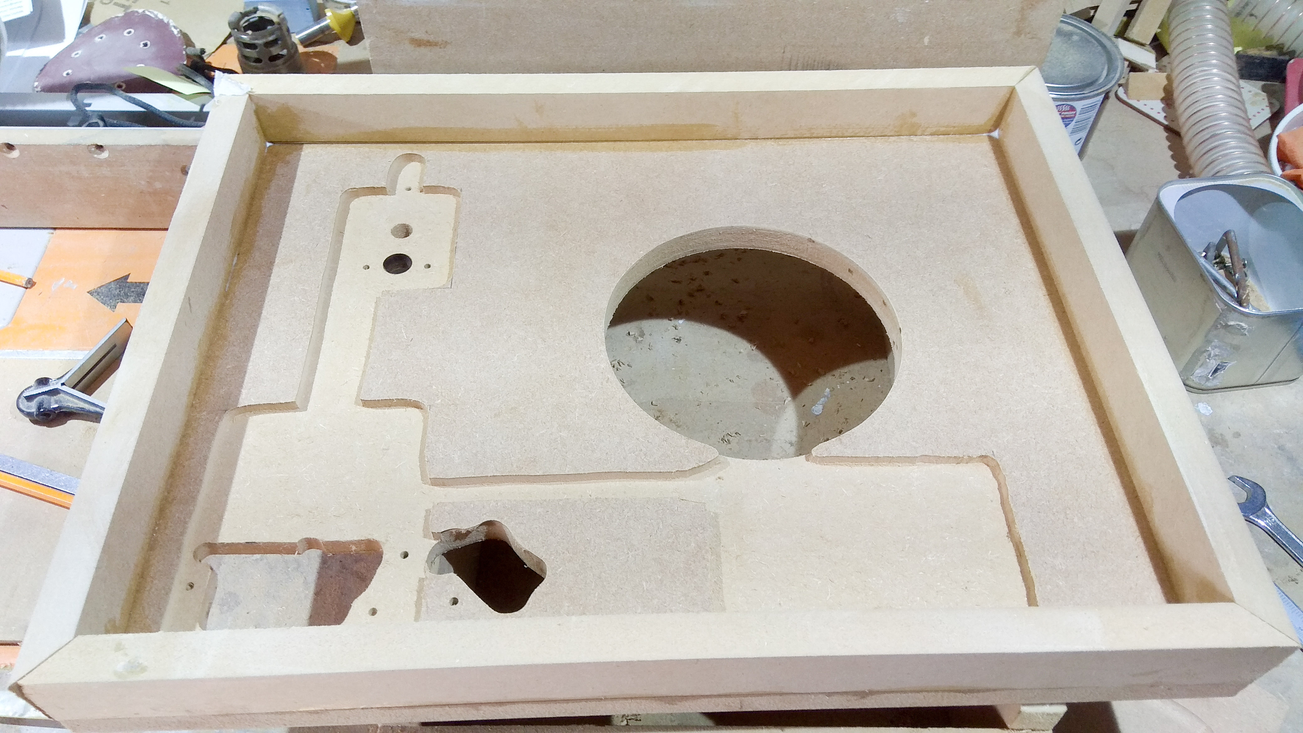

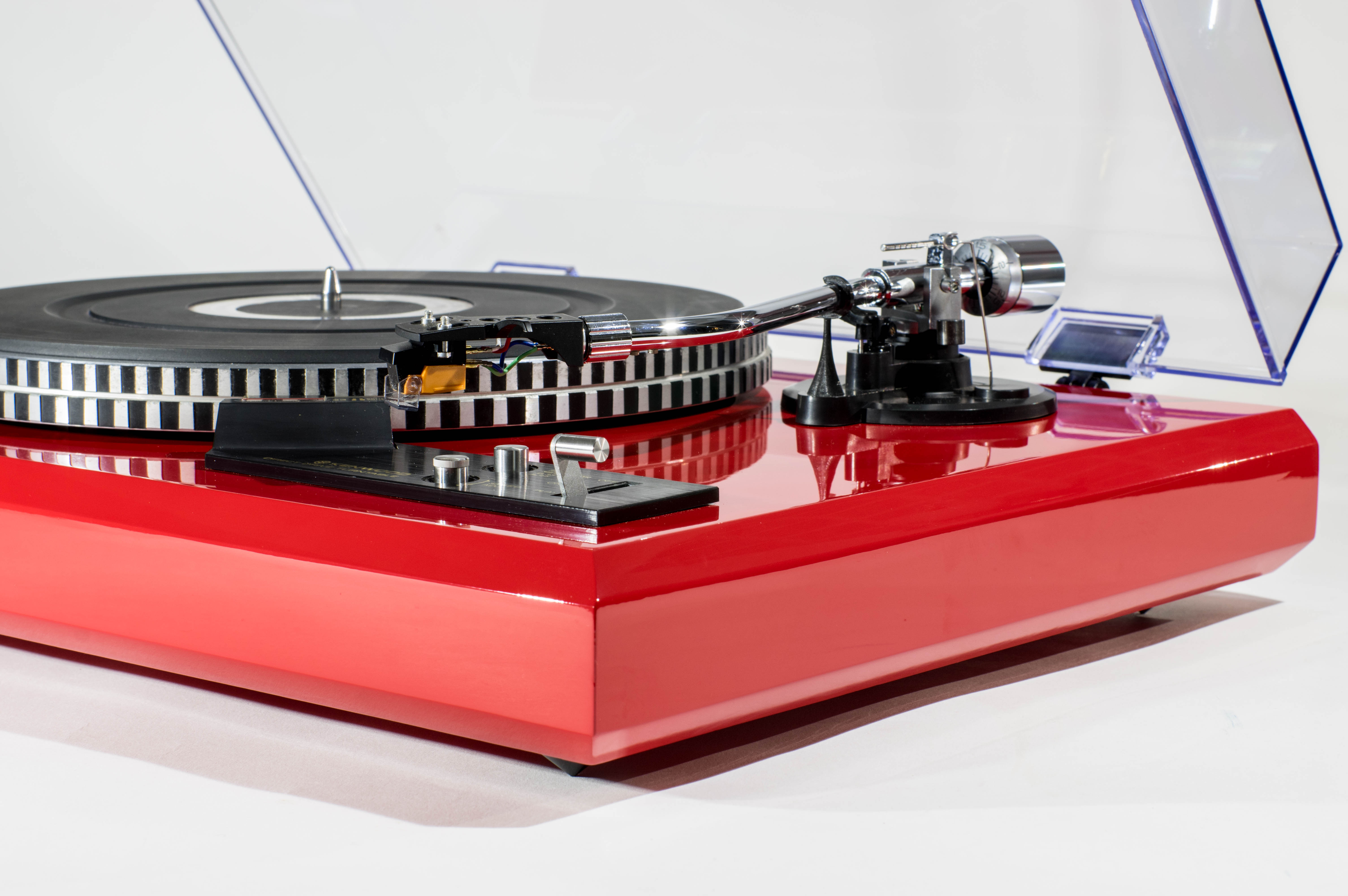

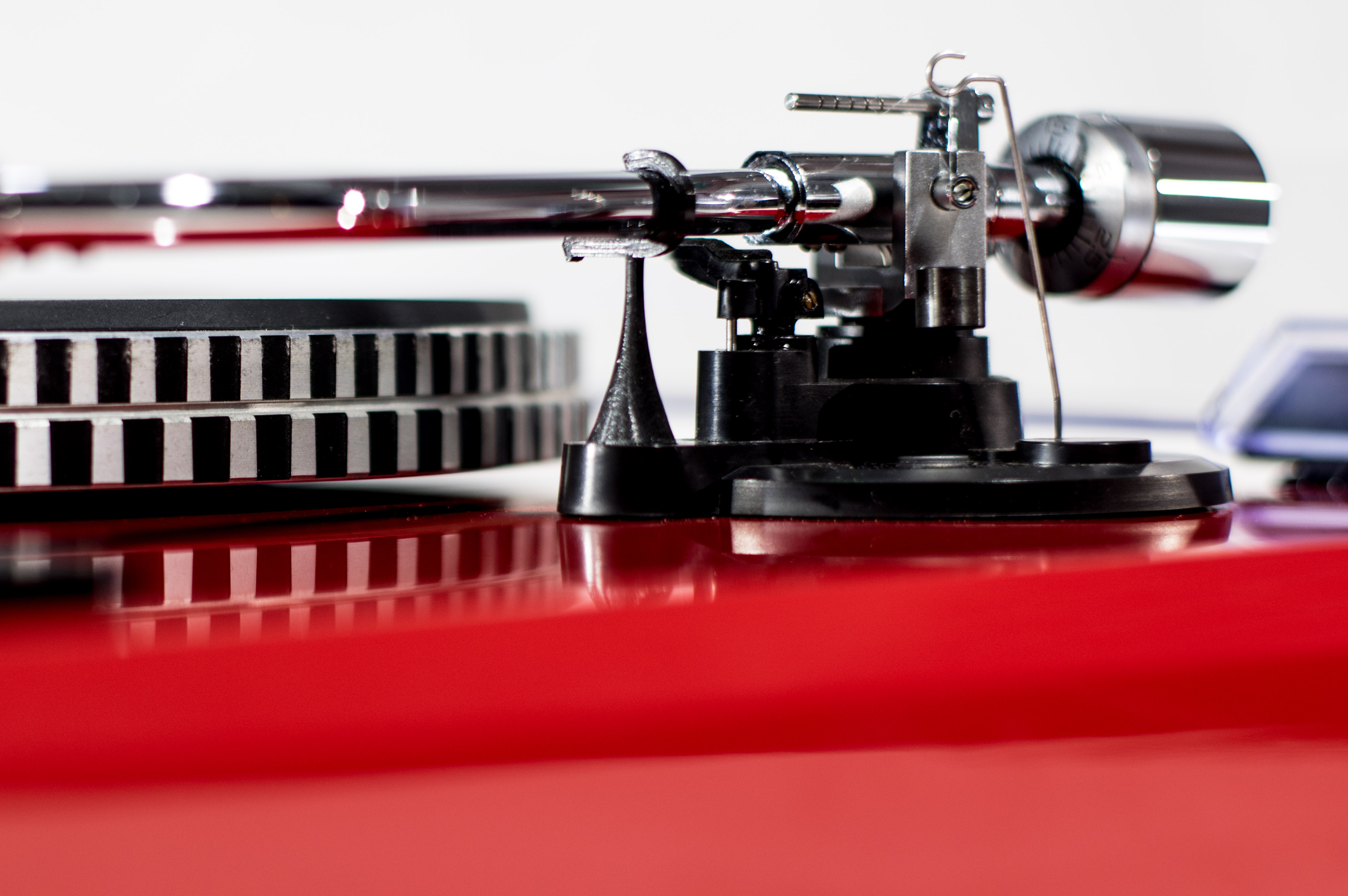

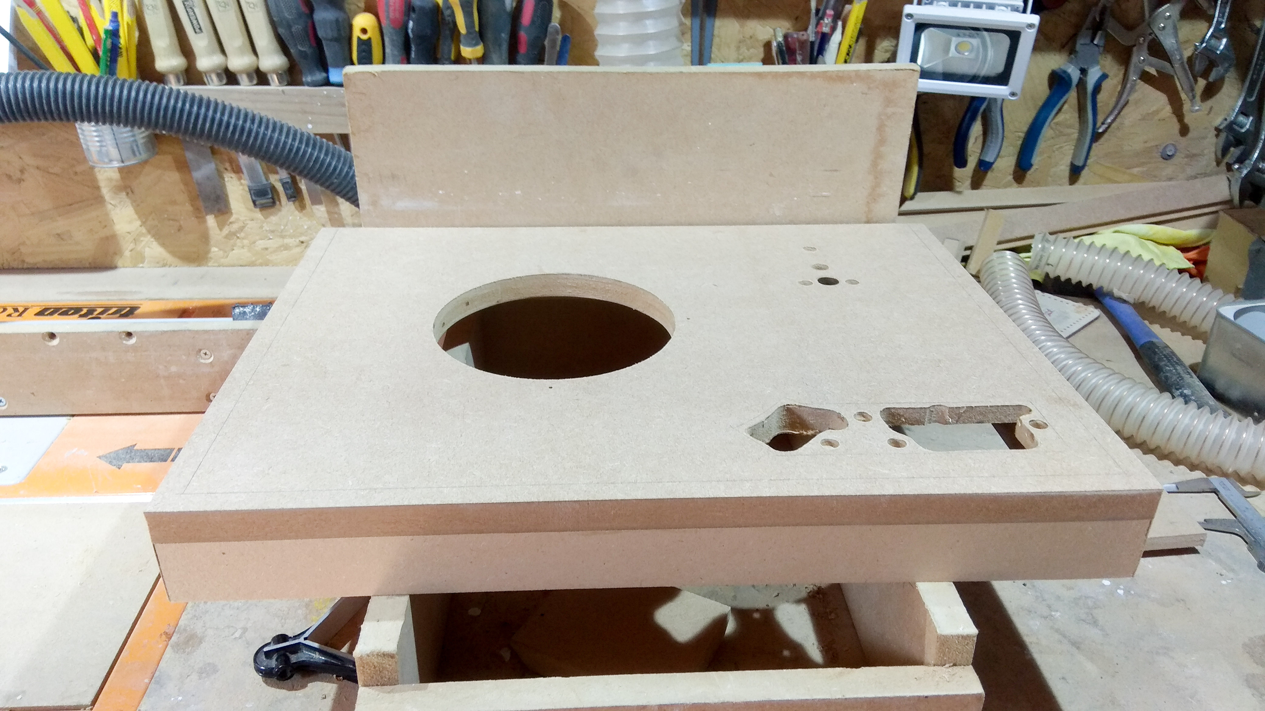

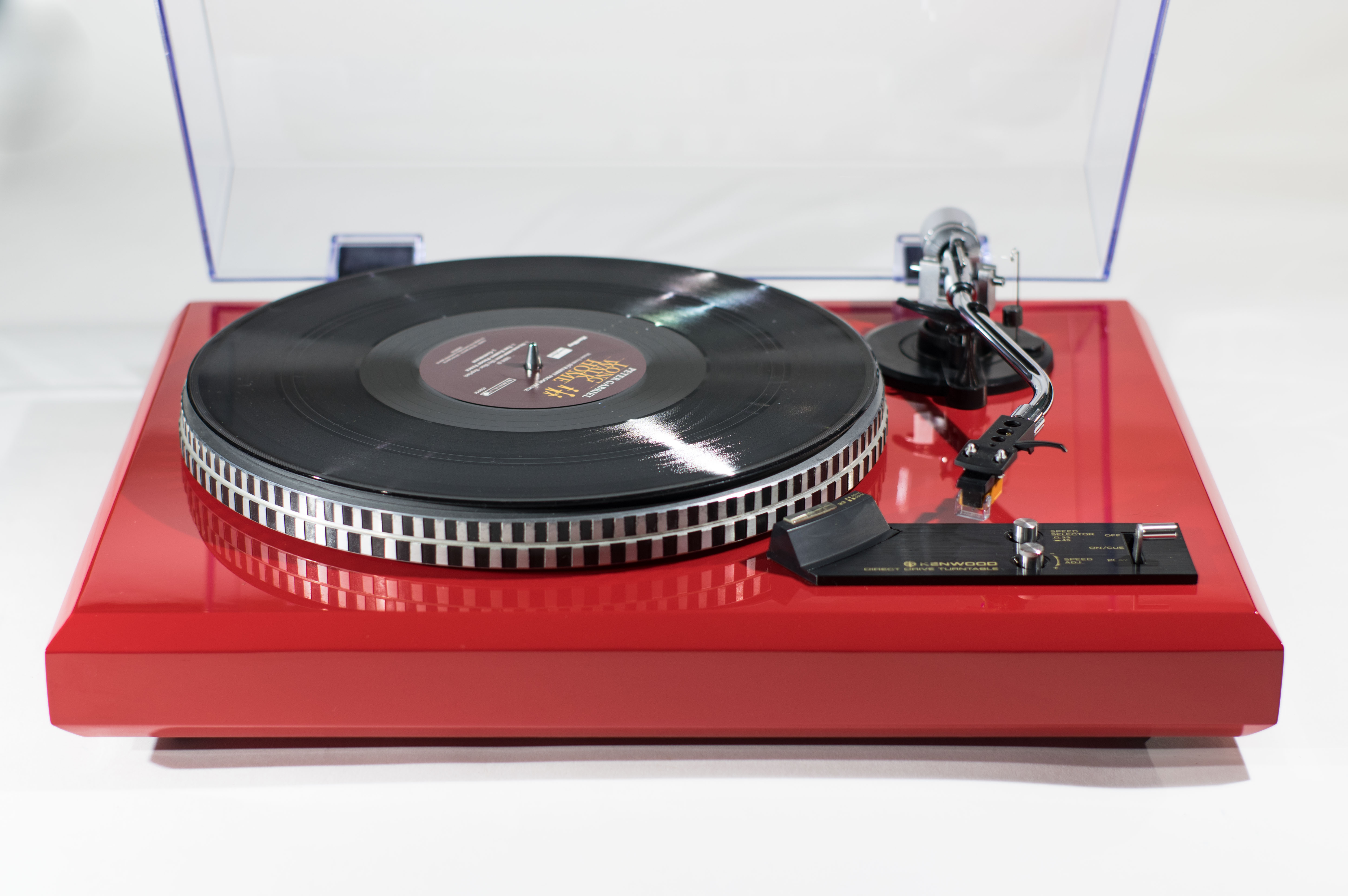

System gramofonów KENWOOD-TRIO z napędem bezpośrednim KD-2070 zawiera, 20-biegunowy bez-szczotkowy silnik prądu stałego, który jest połączony bezpośrednio z ciężkim talerzem gramofonu.
Wyjątkowe, piękne ramię typu “S”.

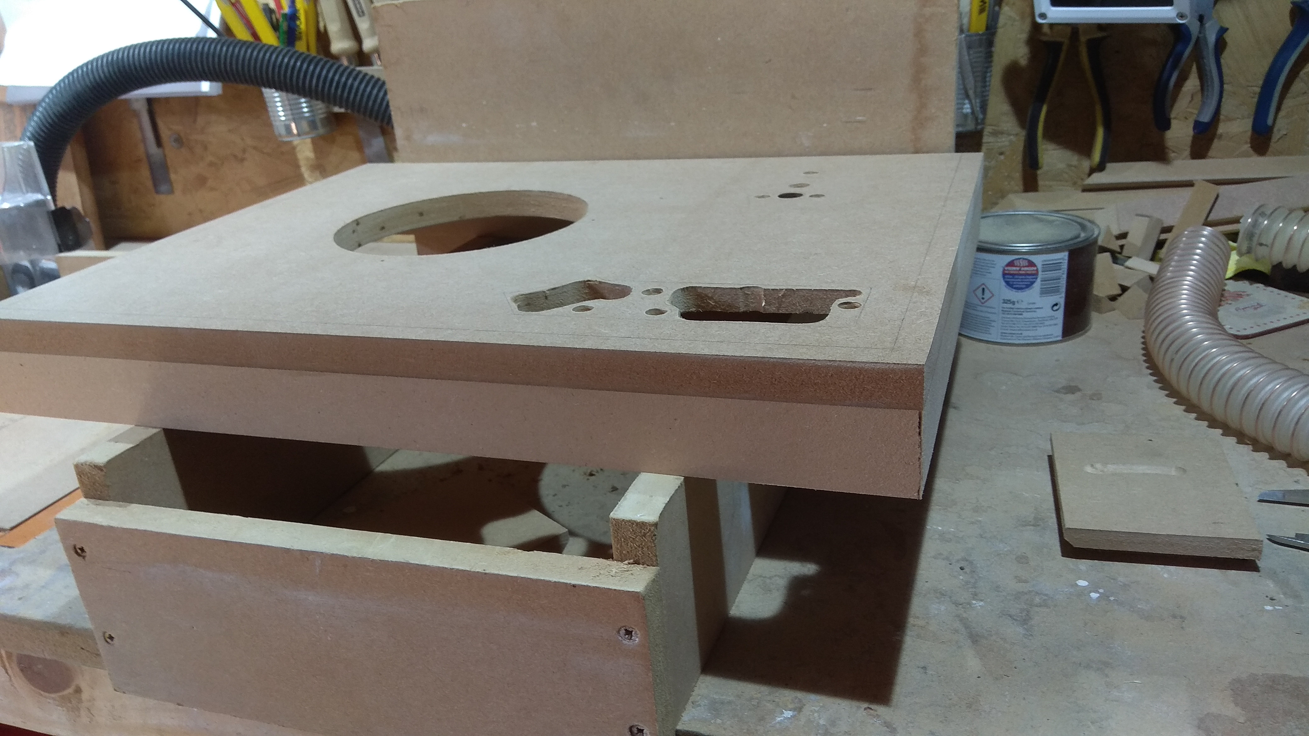

Plinta w oryginale była wykonana z płyty wiórowej i oklejona na ciemny kolor.
Proces przemiany - Prace nad gramofonem trwały cały miesiąc.

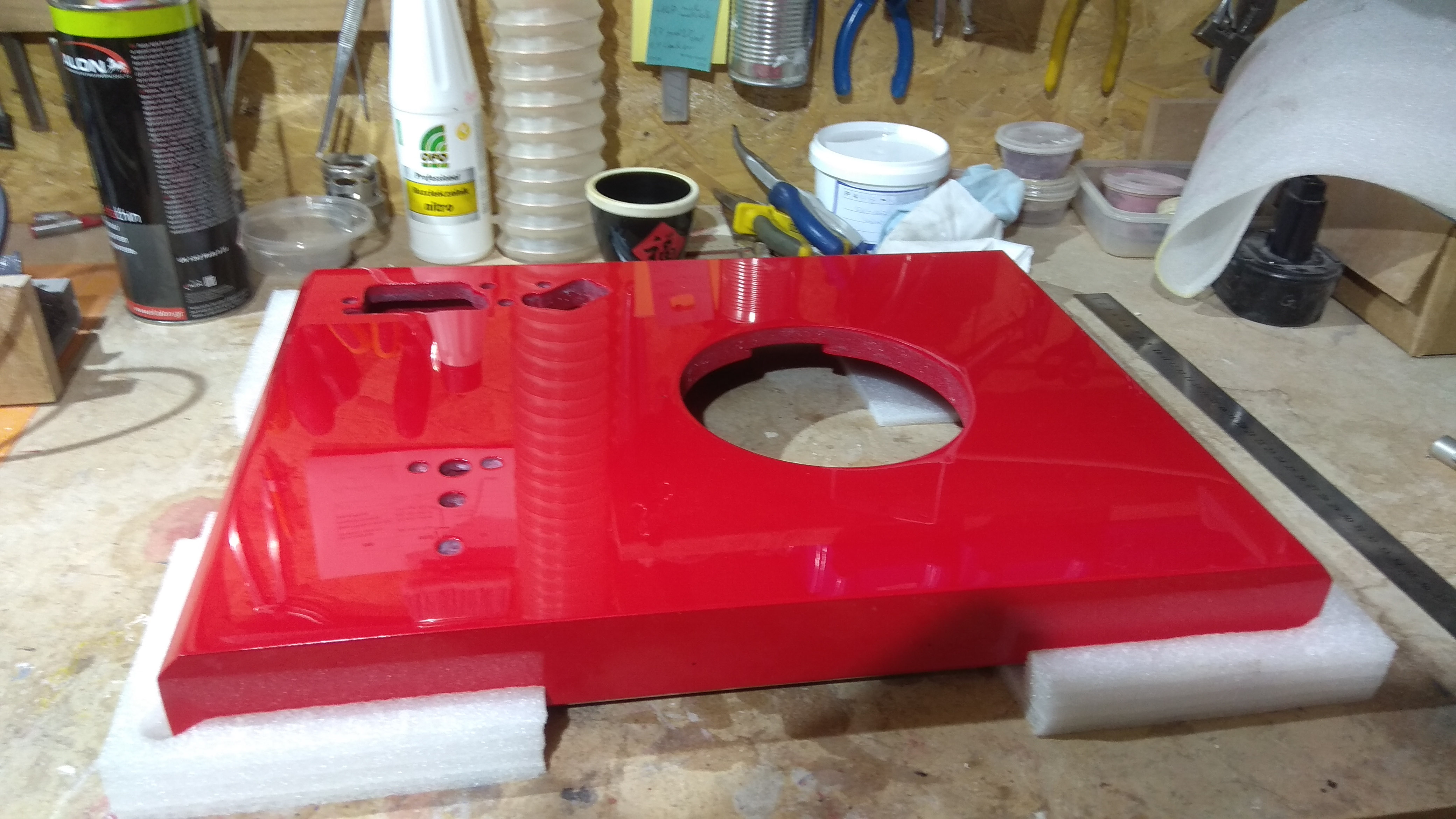

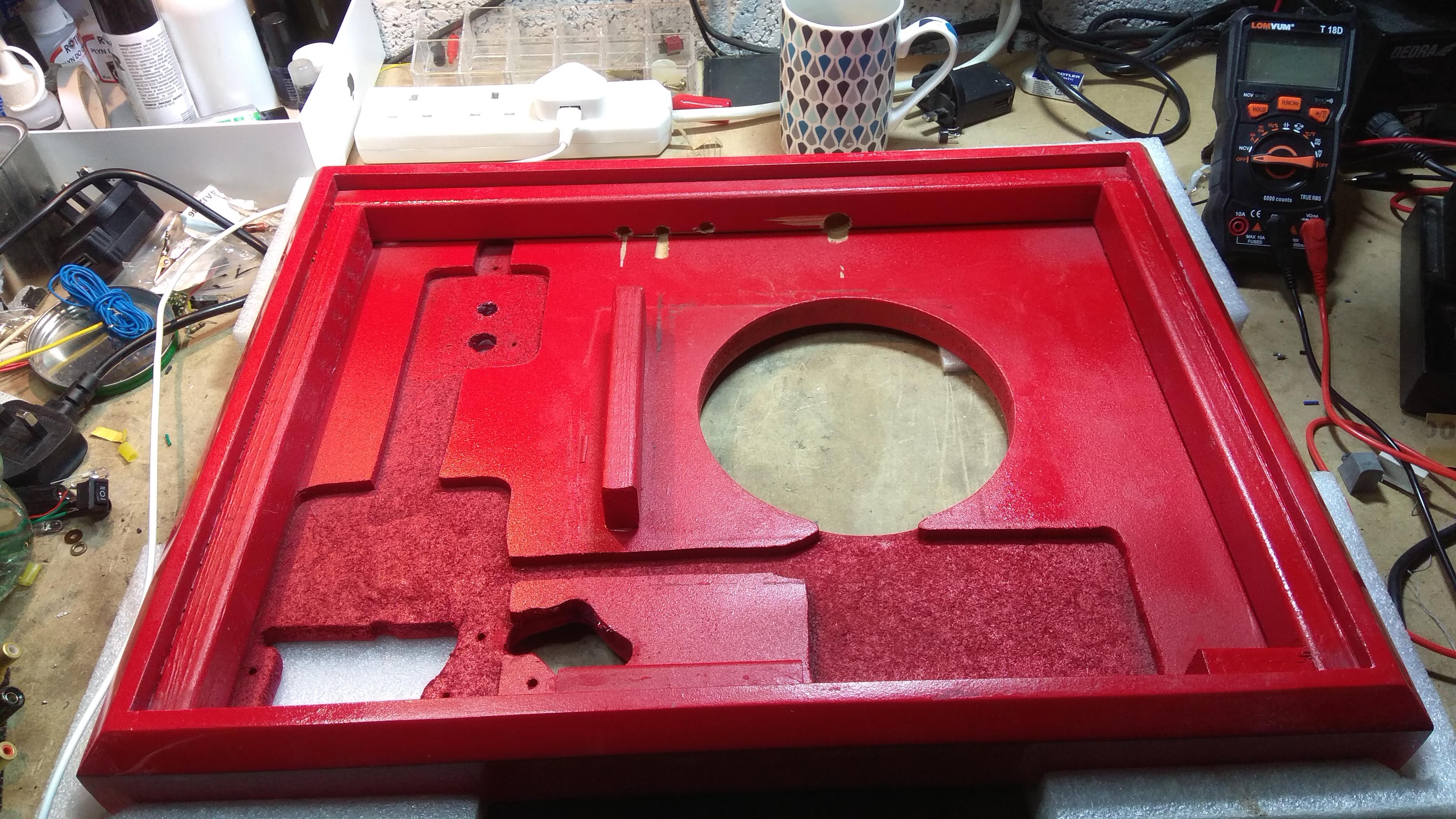

Plinta została wykonana z płyty MDF. Pokryta została dwunastoma warstwami lakieru, następnie nastąpił pięciodniowy okres schnięcia podczas, którego lakier się utwardzał. Następnie lakier na plincie został wyszlifowany do poziomu 2-3 warstw i cały proces został powtórzony jeszcze dwukrotnie. Po utwardzeniu się lakieru został on wypolerowany.
Cała mechanika przeszła pełną konserwację. Zostały wymienione kondensatory elektrolityczne.
Kolejną, istotną zmianą w gramofonie jest przemieszczenie zasilacza na zewnątrz.
Podstawka przytrzymująca ramię była uszkodzona i została wymieniona na nową i wydrukowana w technologii 3D.
To chyba tyle na początek, teraz zdjęcia. :)

Post autor: Jurczyk »
Postaram się nie zanudzić.
I końcówka, mam nadzieję, że nie za dużo zdjęć wrzuciłem.

Post autor: Lukasz31 »
Malujesz sam czy zlecasz??
jaca1970
Posty: 2067
Gramofon: JVC Ql-Y3F
Re: Moje przeróbki gramofonowe
#59
Post autor: jaca1970 »
Ale fajna ta czerwień !! Wygląda zawodowo
Gratulacje !!! :clap:
Jurczyk
Posty: 52
Rejestracja: 26 maja 2014, 17:01
Gramofon: ITT 606
Lokalizacja: Irlandia
#60
Lukasz31 pisze:
24 lut 2021, 21:18
Maluje sam. Musiałem się nauczyć bo za pomalowanie takiego elementu żądali od 400-600zł i się obraziłem. Kupiłem sprzęt, nauczyłem się malować i teraz już wiem czemu tyle kasy biorą. :)
