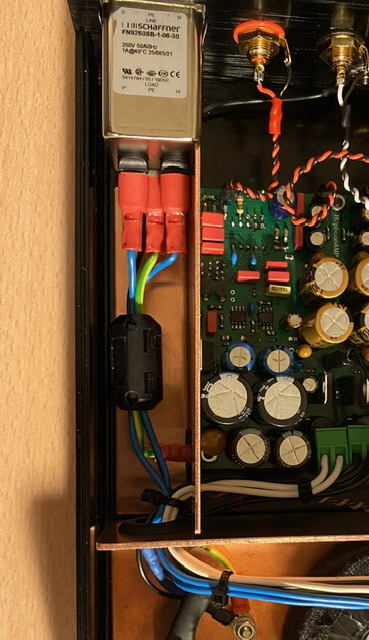

z innej beczki, ale tego wątku:
Pierścienie ferrytowe znam z radiotechniki i kabli koncentrycznych/zasadniczo antenowych (budowa anten głównie o charakterystyce kierunkowej dla anten tx/rx, coś tam jeszcze mi leży z czasów krótkofalarskich).
Jaki jest cel zakładania ich w audio? Co mają filtrować?
Sajmon założyłeś tę sugerowaną kostkę na Bufona? Masz jakiś efekt in +, in -, czy obojetnie?

- SimonTemplar
- Posty: 4136
- Lokalizacja: UK
Re: [Przedwzmacniacz] BUphono - relacja z budowy
Hej, tak założyłem. Czy to coś dało? Nie słyszę różnicy. Bufon nie narzeka więc zostawiłem założoną. Możliwe że filtr zbiera wszystko plus ekrany w koło robią robotę więc kostka już nie wnosi wiele. Pamiętam za to że w tym czasie pokusiłem się o założenie po dwie takie kostki (zapinane są jak na focie niżej) na przewody RCA idące z bufona do wzmacniacza. I efekt był… zamuliło dźwięk jak diabli
- wydra
- Posty: 1592
- Rejestracja: 01 sty 2015, 19:32
- Gramofon: Lenco L236
Ta kostka ma za zadanie stłumić emitowane zaklicenia z kabla ale tłumi tylko sygnały AC żeby to miało wyższa skuteczność trzeba by było okręcić przewód w środku że 2razy ale skoro nic nie słyszysz z i bez znaczy że nie przenika nic z tych przewodów. Poza tym są one skręcone więc same z siebie tłumią emisję

- Posty: 16329
No. To wyjaśnia sprawę. Dwa powyższe wpisy.
Przy na tyle dobrym filtrze zastosowanym w Bufonie, ferryt uważam za audiowoodu, ale oczywiscie nie trzeba się ze mną zgadzać.
Gratulacje Szymon, fajny sprzęcik.
Bardzo się rozwinął przez te lata. ..a pamiętam trudne początki okresu niemowlęcego tej konstrukcji
ale efekt jest i to dobry.
Tak w tym wypadku to korale na szyi
wygląda fajnie ale raczej nie ma co filtrować choć ucho nie zawsze wszystko wychwyci. Najlepiej odpiąć gramofon maks głośności i sprawdzić czy z i bez słychać muzykę z elektrowni
50 Hz.
