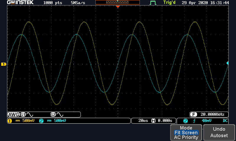

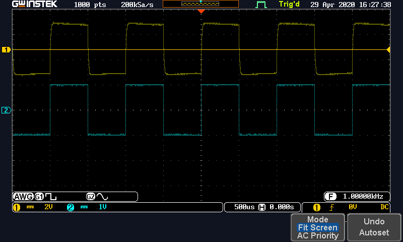

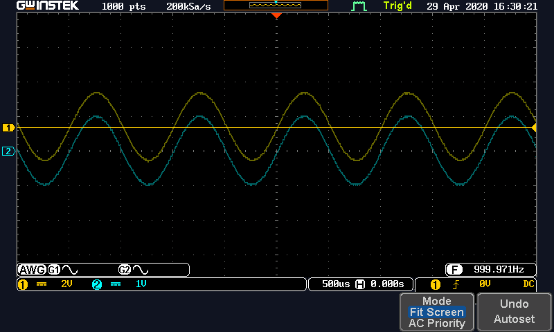

Jeżeli chodzi o barwę pentody to ja jednak wolę triody choć po kilku kombinacjach uzyskałem pożądany efekt co nie zmienia faktu że wzmacniacz lubi pracować przynajmniej na 1/3 gałki efekt piorunujący, powyżej połowy gałki dolne pasmo kruszy tynk na ścianach :doh: , dodam że tak nisko schodzącego dołu się nie spodziewałem (sąsiad nie jest zadowolony :lol: ) Środek pasma wychodzi poza głośniki ale nieordynarnie lekko i zwiewnie, góra nie jest ostra raczej bym powiedział miękka i melodyjna. Odsłuch prowadzony na moich szerokopasmowcach , moim zdaniem wzmacniacz z racji na swoją moc ciekawiej by zagrał z zestawem 2,5 / 3 drożnym :think: , oczywiście jeszcze się wygrzewa co słychać za każdym jego włączeniem.

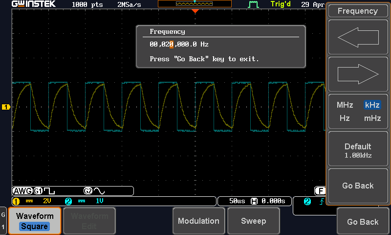

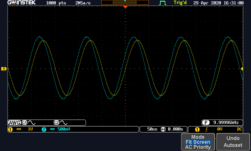

Wklejam kilka oscylogramów : żółte wyjście niebieskie wejście

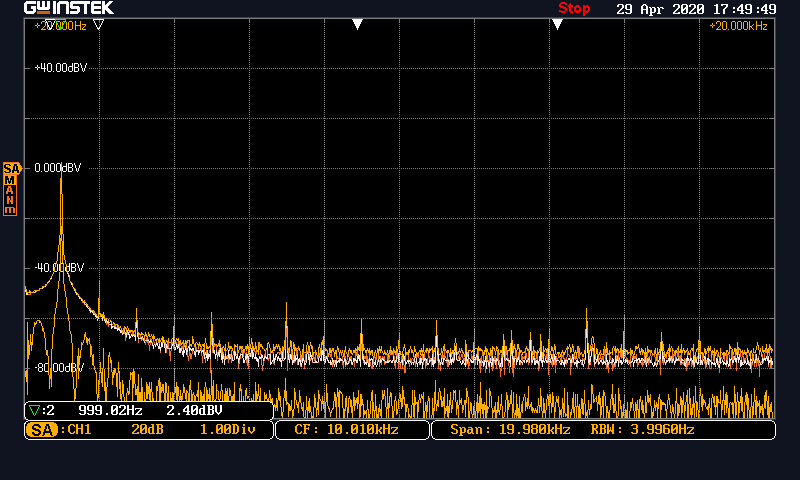

Harmoniczne przy 1W pasmo 20Hz-20kHz

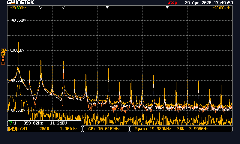

Harmoniczne przy 12W pasmo 20Hz-20kHz

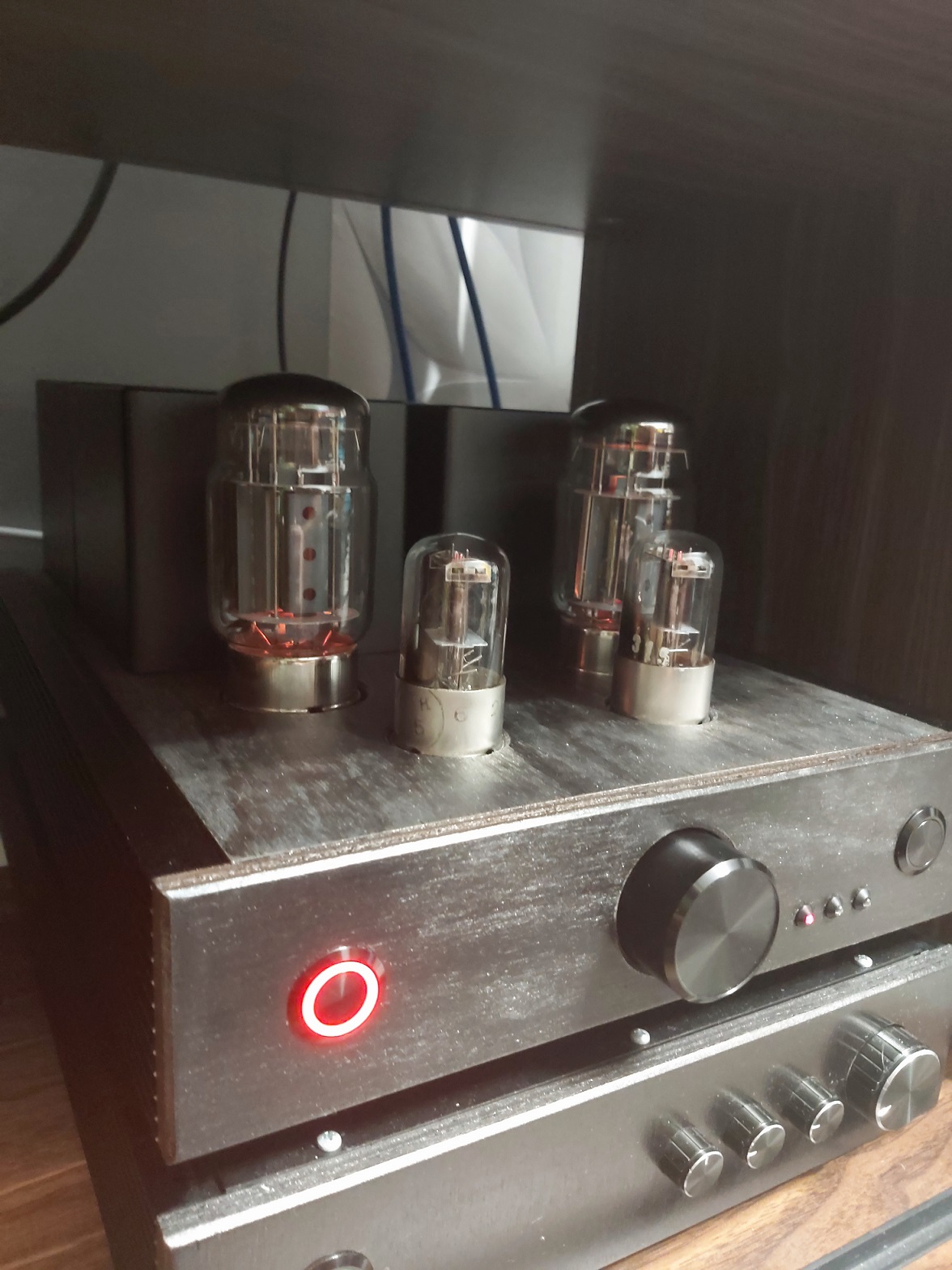

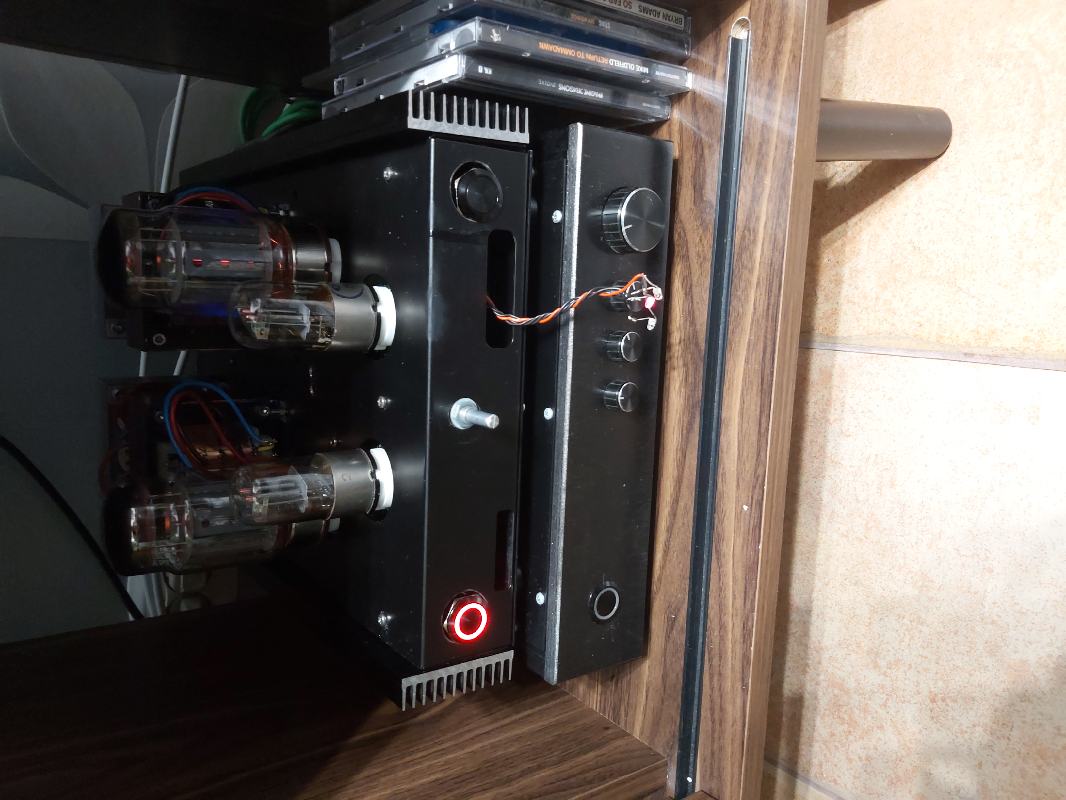

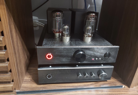

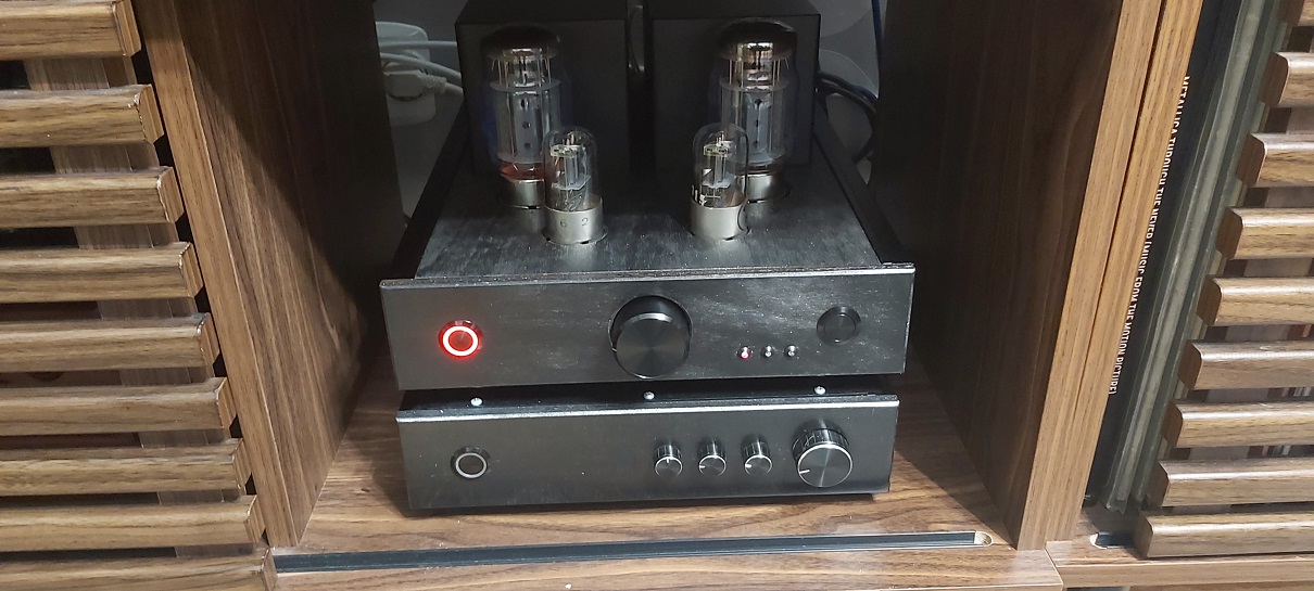

Tak jak parę postów temu pisałem stworzyłem nową wersję tego wzmacniacza (pierwsza po prostu nie grała po mojemu :( ) wymienione w zasadzie wszystko oprócz transformatorów wyjściowych, dały oj dały mi się we znaki te pentody :doh: . Po trzeciej wymianie traf zasilających i cholera wie ilu punktów pracy znalazłem swoje brzmienie i micha się śmieje. Wzmacniacz zagrał przestrzennie i z odpowiednią dla mnie dynamiką ,minus tego projektu to temperatura jaką z siebie wydziela : lampy mocy 220Stopni sterujące 70Stopni radiatory dobrze że takie duże dałem 60stopni więc mam niezły grzejnik na zimę :lol: .
A oto i Czarna Mamba V2. 8-)

Bardzo ładne. Gratki :clap:
