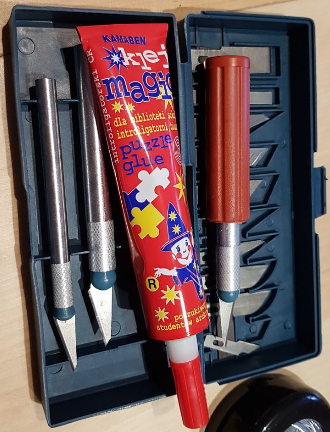

Izopropanol tego kleju nie rozpuści. Trzeba użyć acetonu.
Pawelec
Posty: 3477
Lokalizacja: Okolice Warszawy
Re: [KOLUMNY] Odgrody na Saba greencone
#47
Post autor: Pawelec »
Z acetonem byłbym ostrożny. To niebezpieczna zabawa przy membranie. Łatwiej jednak moim zdaniem mechanicznie.
viewtopic.php?t=15809#p307122
klin
Posty: 2204
Gramofon: Thorens 125 MK II
#48
Post autor: klin »
OK, będzie mechanicznie.
Klej już zamówiony. Muszę się rozglądnąć za skalpelem.
