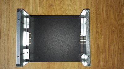

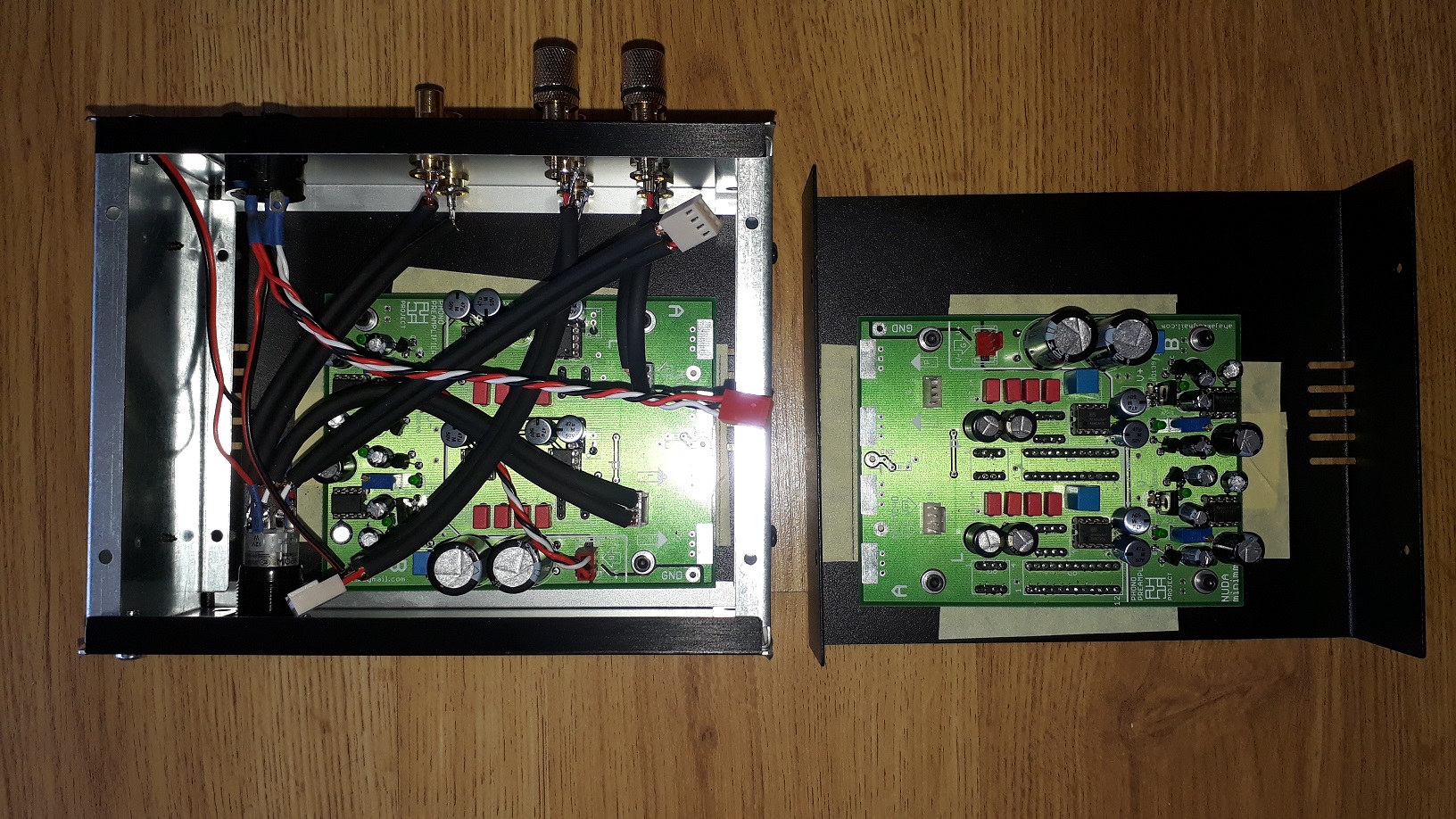

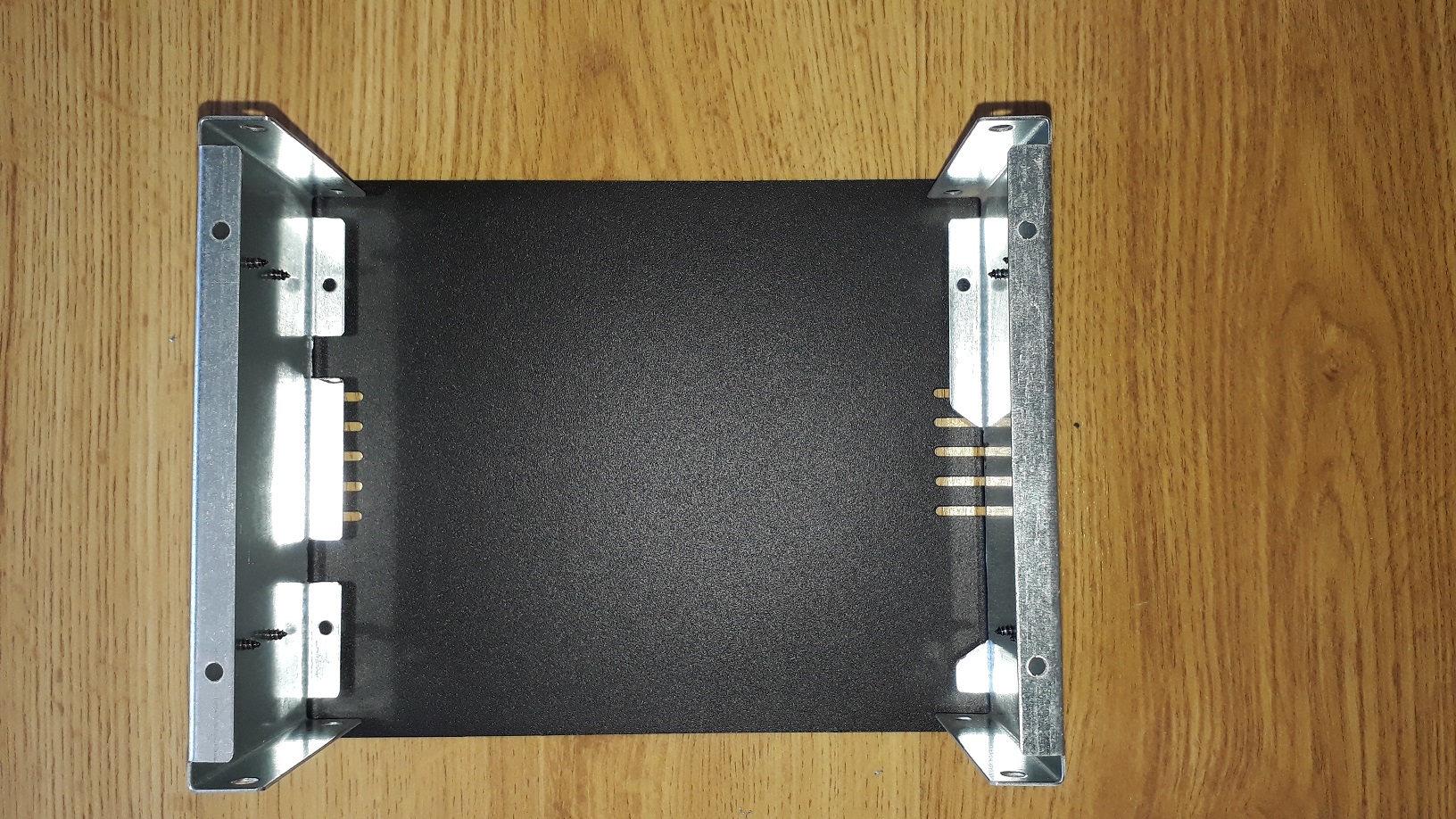

No i prezentacja zestawu złożonego. Prawie. Zostało do zrobienia jedno połączenie. Led w przycisku pre. Wszystko wygląda prosto i łatwo, ale o czasochłonności montażu powiedzą Wam dwie liczby. Liczba otworów do wywiercenia w obudowach - 30. Większość to zwykłe dziury, ale otwory pod XLRy to już trochę zabawy. Liczba pojedynczych przewodów do przylutowania lub zrobienia konektorów - około 70.
Na zdjęciach celowo nie prezentuję na razie paneli przednich i tylnych. Brakuje mi jeszcze jednego elementu, a nie chcę pokazywać niedokończonej pracy.
Niestety zestaw jeszcze nie zagrał. W ostatniej chwili, podczas ostatecznych pomiarów wyszła jeszcze jedna niespodzianka, ale o tym za kilka dni.

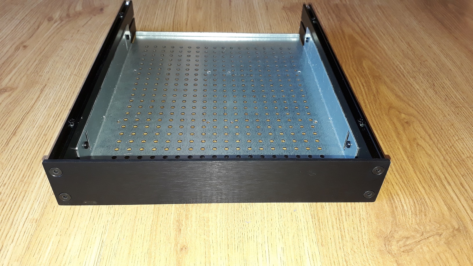

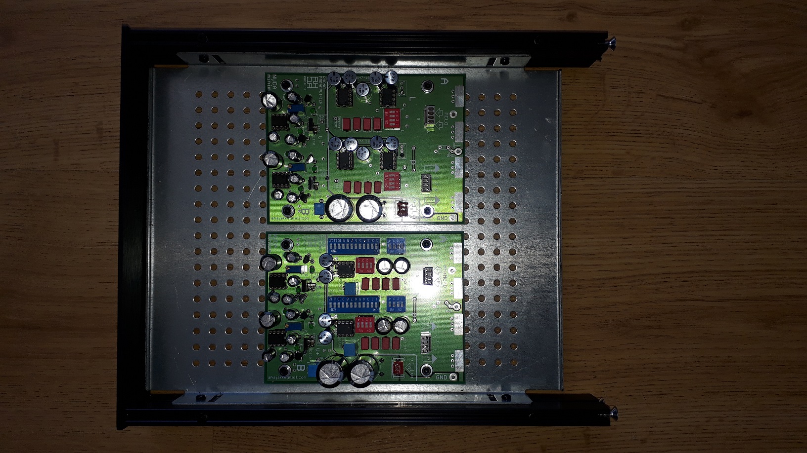

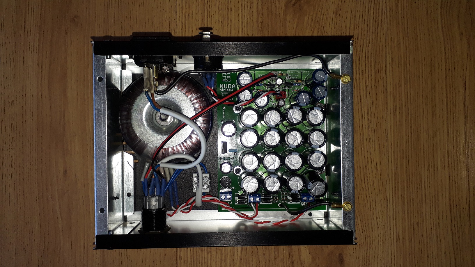

Czas na zestaw nr 2.
Zestaw będzie zmontowany w dwóch obudowach. Zasilacz w Economice E jak poprzednio. Pre w Galaxy 1U 248mm z płytą montażową.
Budowa zasilacza będzie niemal identyczna jak w poprzednim zestawie. Jedyne różnice to srebrny włącznik zamiast czarnego i brak podświetlania tego włącznika.
Konstrukcja pre jest maksymalnie uproszczona. Wejścia wyjścia jeden do jednego do gniazd RCA jak na modułach. Brak przełącznika wejść. Zasilanie przenoszone z zastosowaniem gniazd i przewodu XLR.
Obudowa Galaxy składa się dwóch boków wykonanych z profilu aluminiowego do którego dokręcone są panele przedni i tylny z blachy aluminiowej 3mm. Dołączone wkręty są dość estetyczne i zostają. Pokrywy z blachy stalowej. Zamawiana osobno płyta montażowa pozwala uniknąć wiercenia pokryw. Powinien wyjść minimalistyczny, ale bardzo estetyczny zestaw.

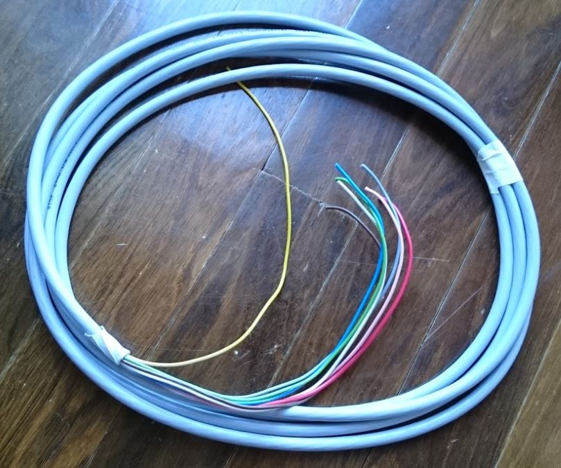

Ja do połączeń wewnętrznych używam kabelków uzyskanych po rozpruciu tego:
http://allegro.pl/kabel-przewod-sterown ... 98510.html
Jak kupuję na metry kabelki we Wrocławiu to zawsze mają za grubą tą izolację i się słabo skręcają. A te po rozpruciu są super

Do połączeń między zasilaczem a preampami np: http://allegro.pl/przewod-kabel-sterown ... 11399.html
Ekran we wtyku xlr odizolowany od niego. Podpięty tylko w zasilaczu do obudowy.
Okablowanie wewnątrz tego typu: https://www.speckable.pl/produkt/1327/P ... l?ref=g118
Wstążkę można rozdzielać. Można zrobić wg kolorów osobno sygnałowe, osobno zasilania etc. Bardzo pomocne bo trudno się pomylić. Sygnałowe mogą być cieńsze, zasilające grubsze.
Oczywiście dobrze je skręcić ze sobą.
