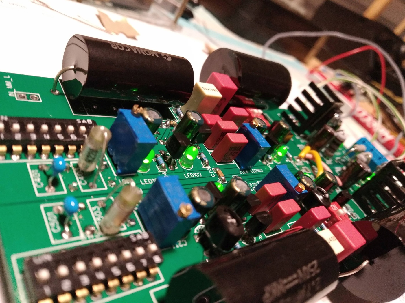

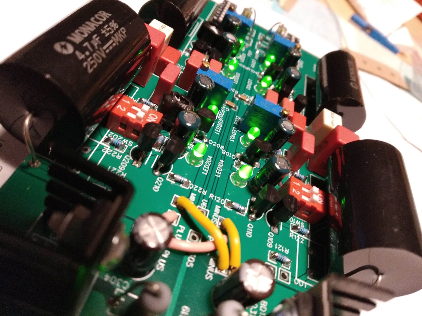

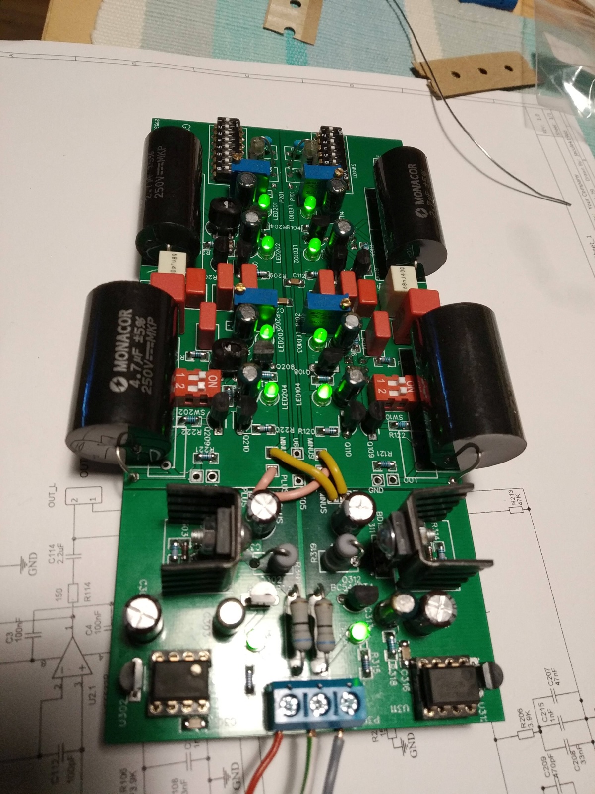

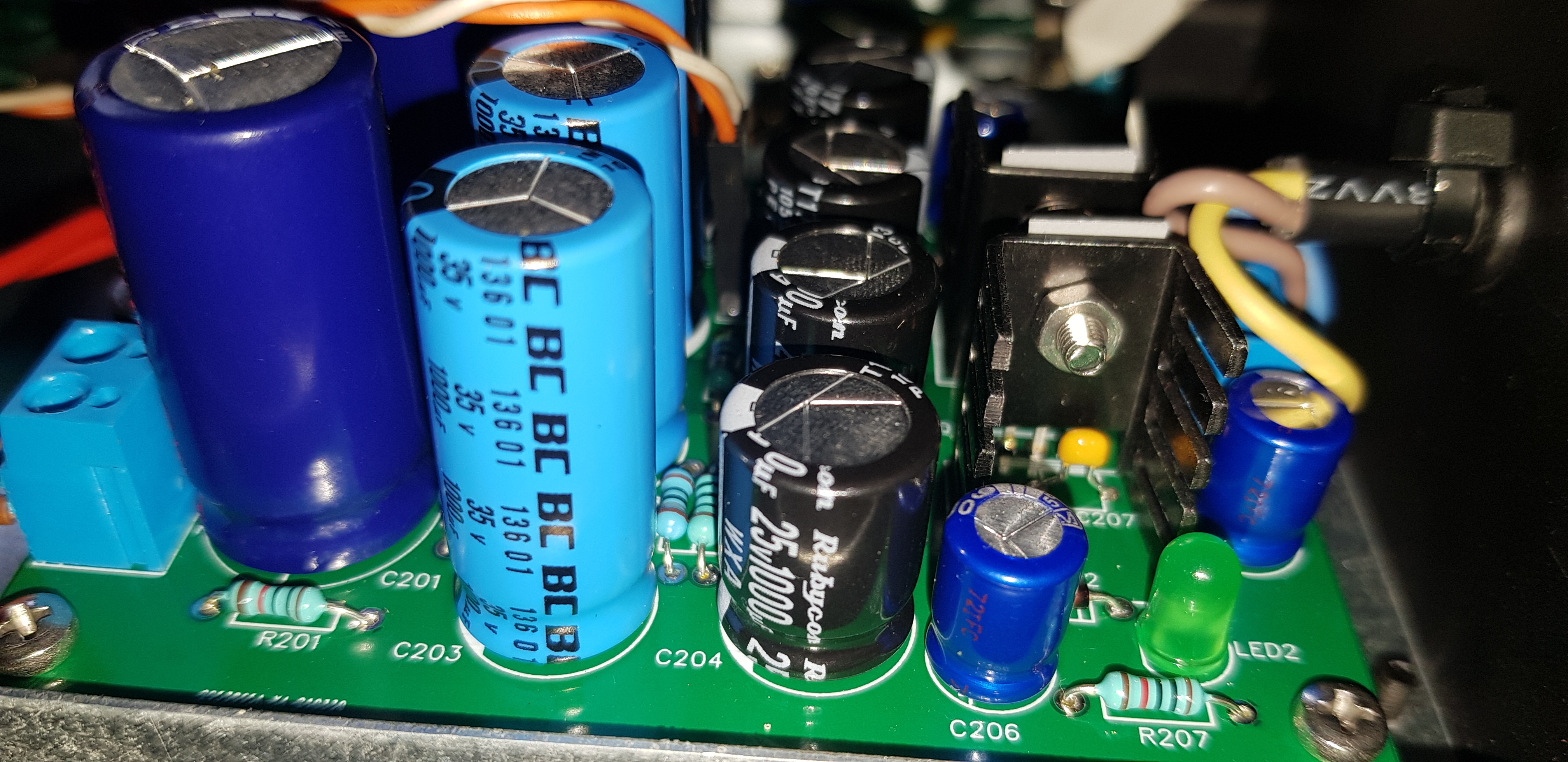

W końcu udało się poskładać wersję dyskretną. Ruszyła :)
Najpierw zapaliły się diody:
w końcu podłączyłem do gramofonu i ............ :violin:
https://photos.app.goo.gl/hoB3HcyhoQiGZwG78

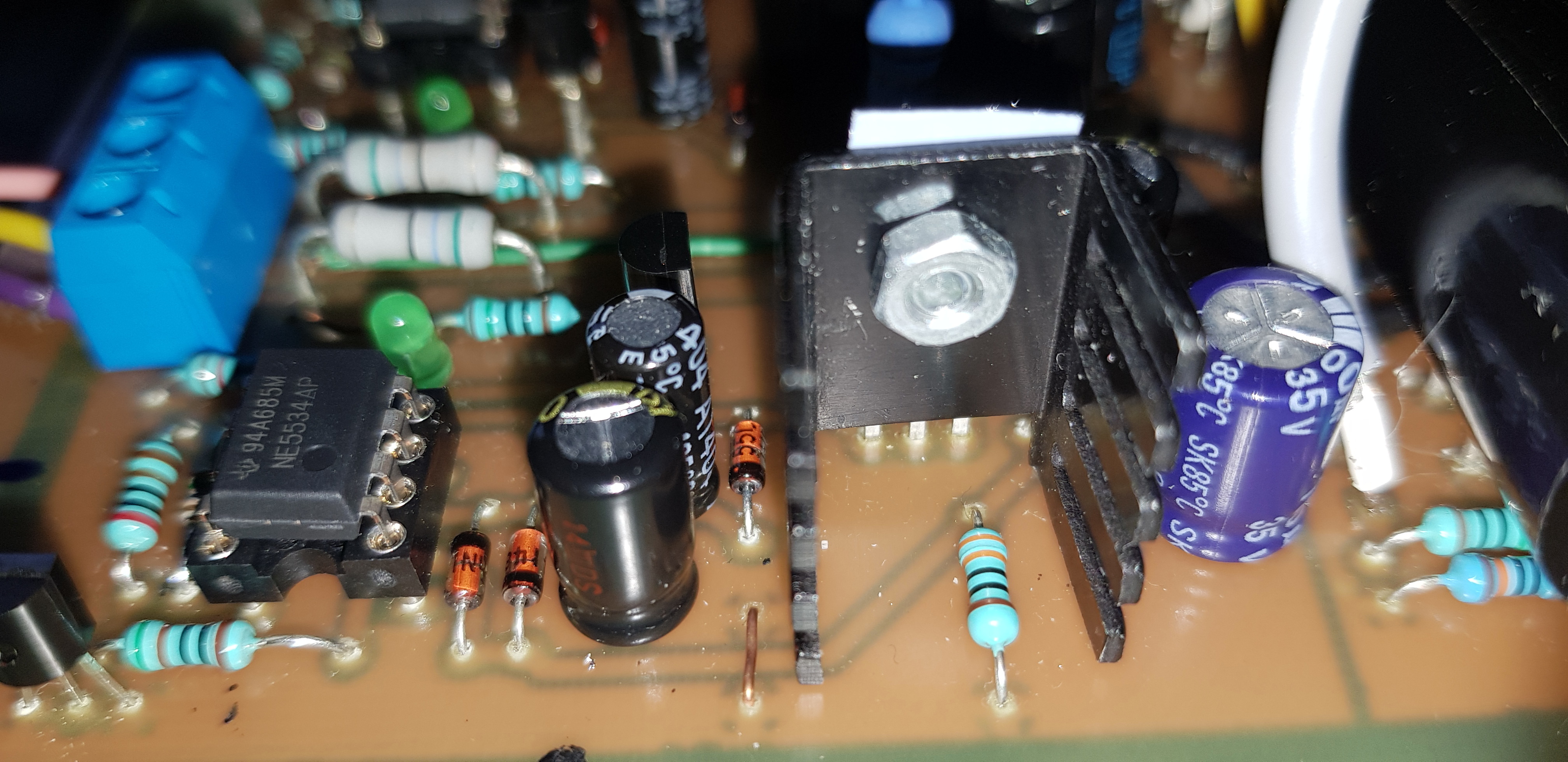

Super robota na extra komponentach: styrofleksy, wima, monacory i zdaje się elektrolity na panasach :)
Trochę szkoda że rezy nie przewlekane. Widziałbym tu Dale. Ale na pewno super to gra jak aplikacja z głową zrobiona
Jakiś super zasilacz i musi to grać!

Tak jak napisał @Jacek 1972t robiłem wcześniej projekty na THT. Ostatnio wyprodukowane płytki rozeszły się w kilka godzin :shock: głównie w formie KITów, a w nich do toru audio dawałem właśnie Dale. Mam też praktycznie gotowy projekt płytki pod dyskretny preamp na THT ale postanowiłem spróbować mmelfów. Pozwalają zaoszczędzić sporo miejsca i znacznie skrócić ścieżki. Na mmelfach mam też gotowy PreamP MM/MC oparty na opampach. Nie tylko nie gra gorzej od przewlekanego ale wręcz wydaje się być lepszy... choć pewnie jak wiele rzeczy tylko mi się wydaje :think:

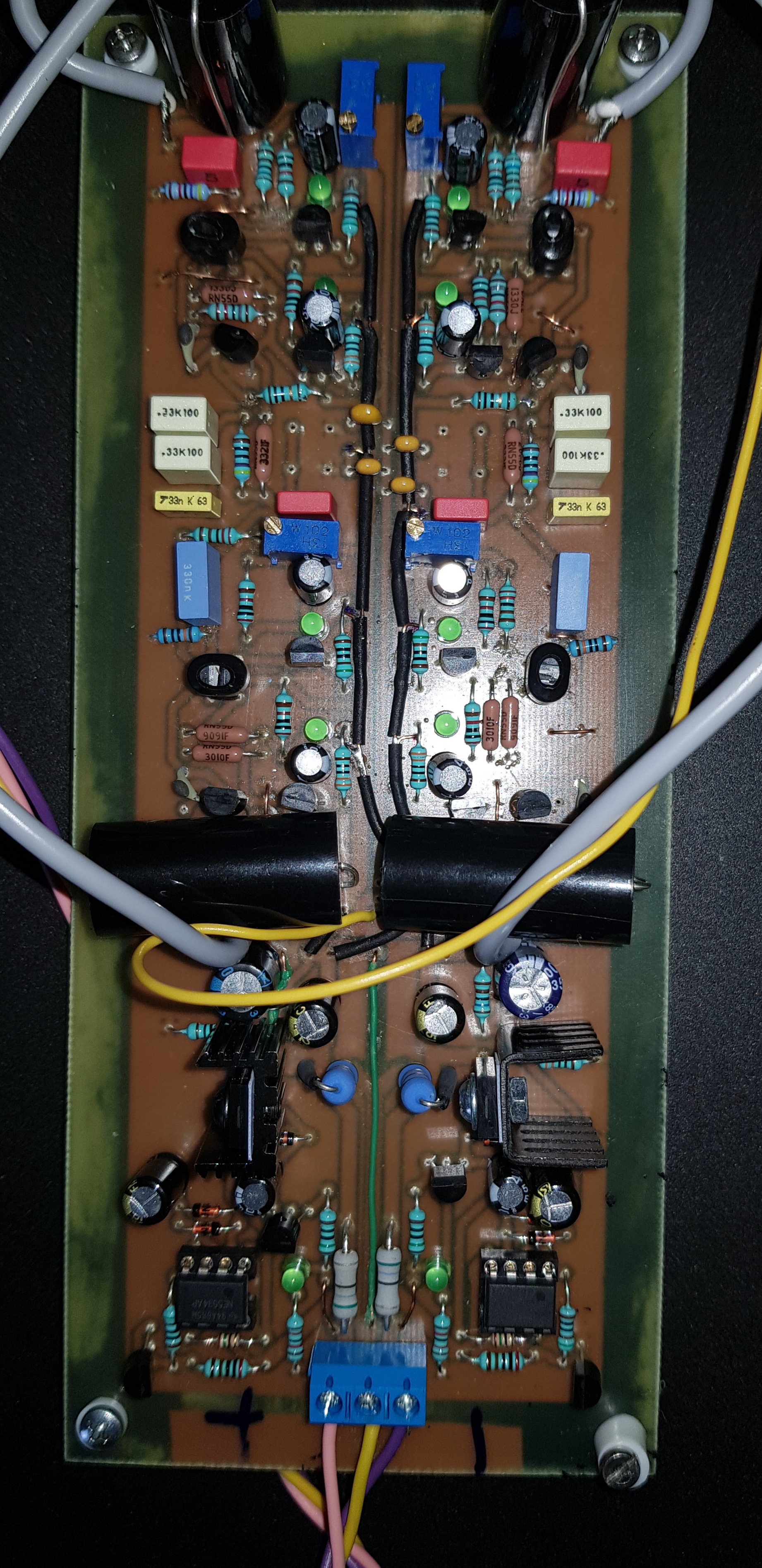

Pomysł na preamp powstał gdy do Jacka trafił mój przedwzmacniacz Hafler DH-100. Do Haflera miał być podłączony nowy zasilacz i wrcić do mnie ale gdy Jacek posłuchał Haflera doszedł do wniosku ze musi zaprojektować coś bardzo podobnego. W ten sposób linia PHONO Haflera i OS Staccato stało się inspiracją do projektu no ale o tym powinien napisać Jacek:)

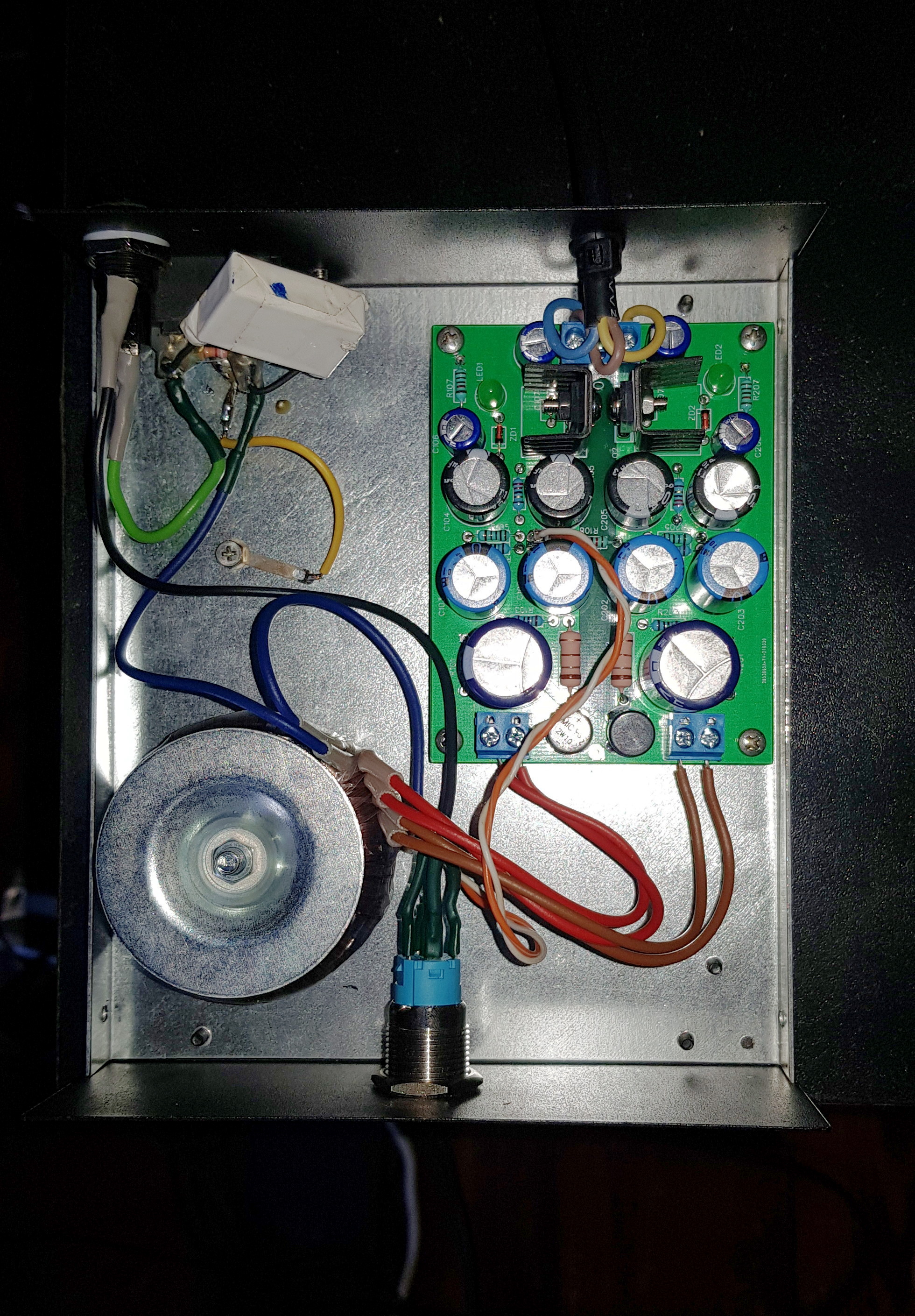

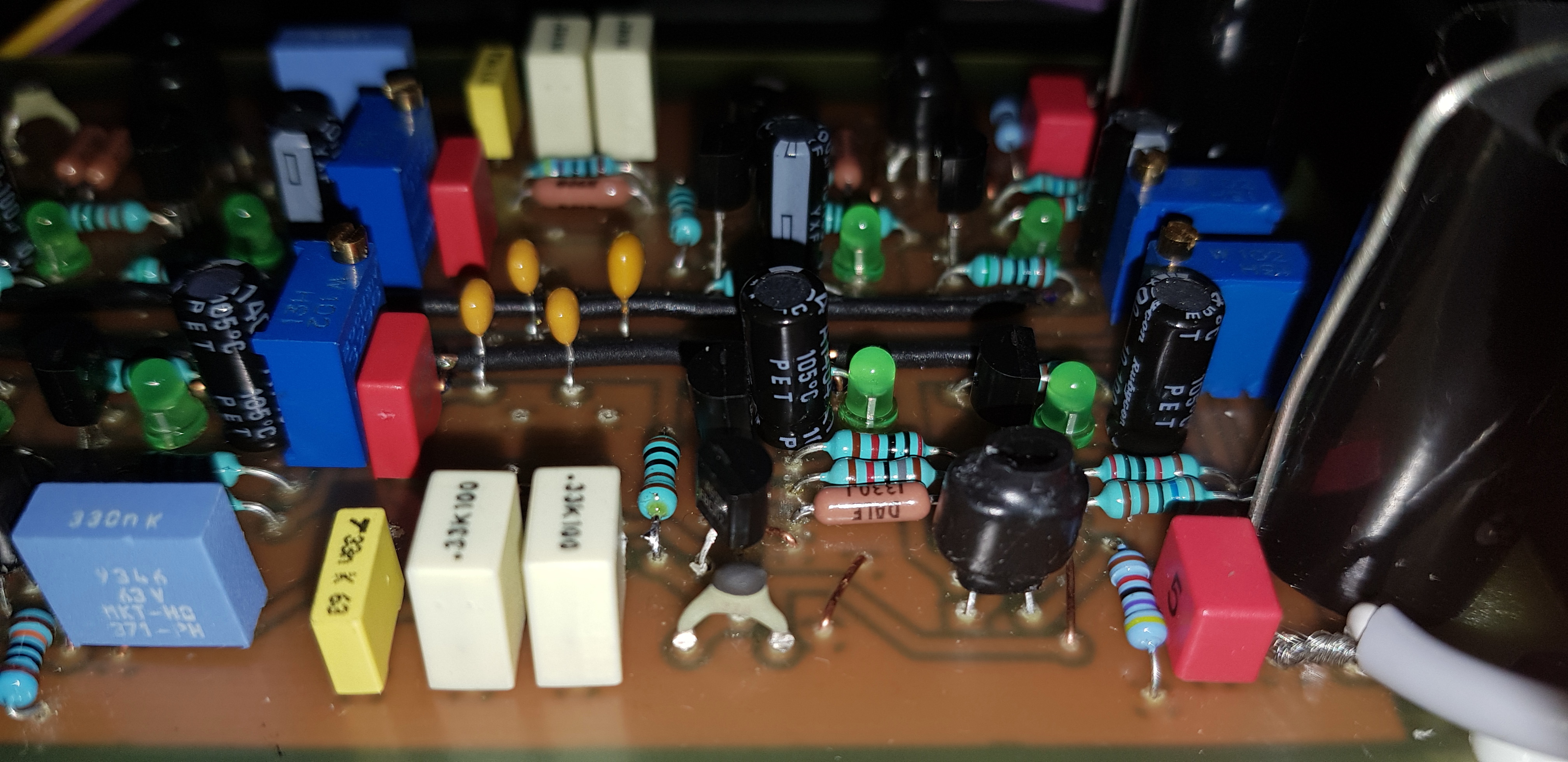

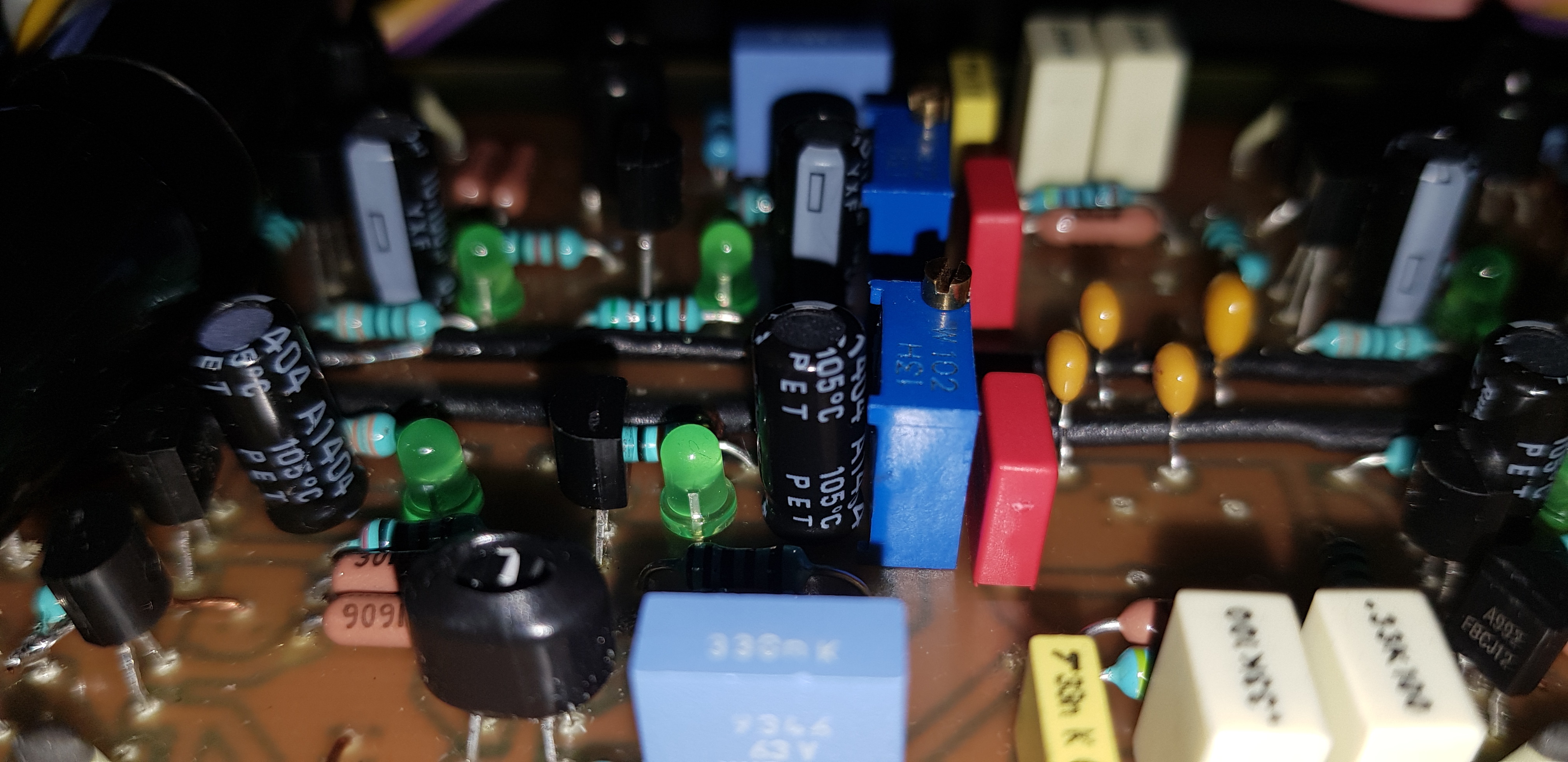

Poniżej parę zdjęć prototypu

Zainspirowało mnie brzmienie Haflera ze Staccato i informacja jaką otrzymałem od twórcy tychże, że ich wyjście ma konfigurację SE. Potem trafiłem na stronę Nelsona Passa i tak powstał ten potworek ze zdjęć powyżej ;). To jest prototyp i okazał się być na tyle dobry, że mam już poskładany na zamówionych płytkach w JLCPCB (jak to już niedawno pisałem) i możliwość poskładania jeszcze 9 :)
No a teraz opisz jak Ci to zagrało, bo może powinienem oddać płytki na elektrośmieci :?

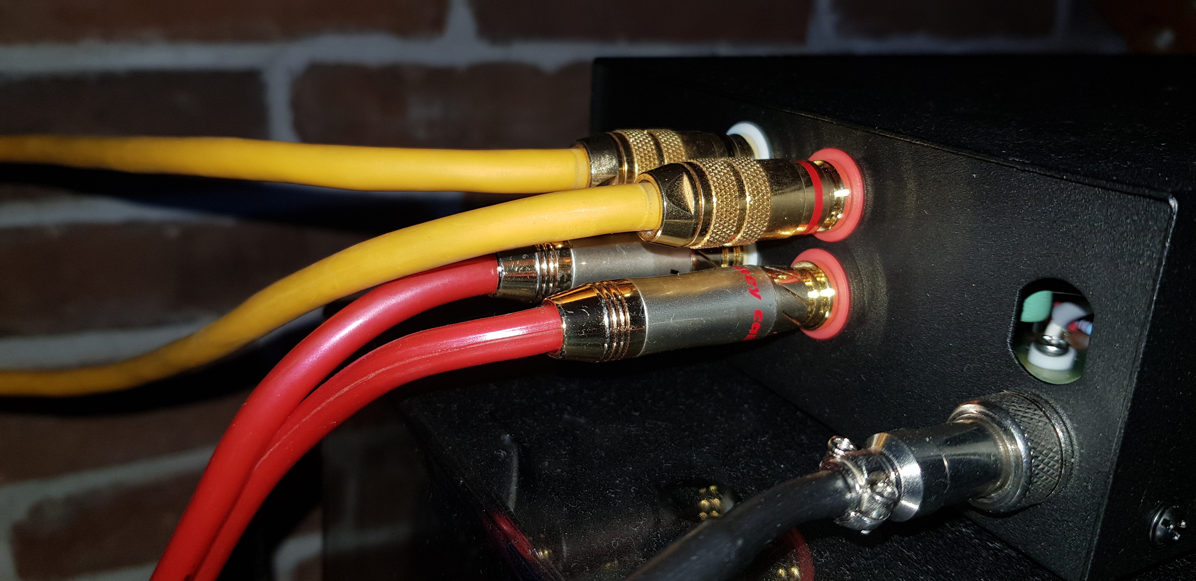

A teraz parę słów o brzmieniu. Odsłuch głównie na wkadkach OM30 i Excel MC-100
Na początek gitara klasyczna czyli instrument z którym mam do czynienie na codzień i płyta John Williams Greatest Hits z 1974 roku. Dźwięk doskonale odwzorowany. Brzmi bardzo dobrze. Pudło gitary wybrzmiewa. Czyli jest dobrze :) Następna płyta to Johann Sebastian Bach - Academy Of St. Martin-in-the-Fields* / Neville Marriner* – Brandenburgische Konzerte 1-2-6 W tym małym składzie grają 2 rogi da caccia, 3 oboje, fagot oraz skrzypce piccolo solo, oraz dwoje skrzypiec, altówka, wiolonczela i basso continuo. Płyta doskonale nagrana i wydana przez Philips. Brzmi świetnie jakby była nagrana dla Alia Vox Savalla . Słychać salę koncertową na której dokonano nagrania i kazdy instrument z osobna. No i przestrzeń w każdym koncercie
Kolejna płyta to Charles Mingus – Mingus Ah Um z 1959. Moja ulubiona jazzowa :) Brzmi genialne... porywająco i z petardą.
Następnie na talerz trafiło parę płyt ECM no i szczęka opada gdy słyszy się rozbudowane zestawy perkusjne. Detale wydobyte z otchłani zwłaszcza na OM30
Jethro Tull to następne płyty które trafiły na gramofon. Gitara basowa precyzyjna i szybka. W perkusji talerze ride i crash nie ranią uszu. Brzmią deikatnie i długo wybrzmiewają. Słychać wszystkie smaczki a jest tego na prawdę sporo bo Ian Anderson zawsze dbał o produkcje w studio nagraniowym. Scena ogromna. Separacja kanałów doskonała
No i troszkę ciężkiej muzy. Metallica - ...And Justice For All z 1988 roku i Mgła – Exercises In Futility 2016 :) No i tu wgniata w fotel:) Bas potęzny wypełnia cały pokój
Podsumowując: Preamp brzmi na prawdę analogowo. Wysokie tony deikatne. Gitarę basowa nie zamulona, moża bez problemu śledzić np Geezera Butlera z Black Sabbath. Ogromna scena na której słychać wszystko aż żal było się rozstawać z preampem. No ale cóż zrobić.... musiałem odesłać do Jacka. Mam też pewne uwagi krytyczne ale i tak jest to najlepszy preamp jaki słyszałem

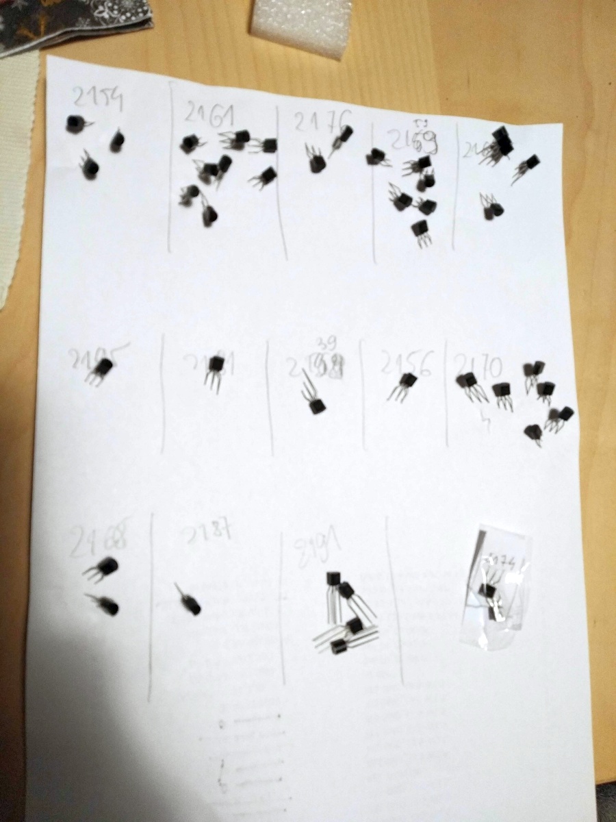

KSC1845 pogrupowane.
Nie wszystkie niestety znalazły parę :( ale na parę zestawów będzie :)
