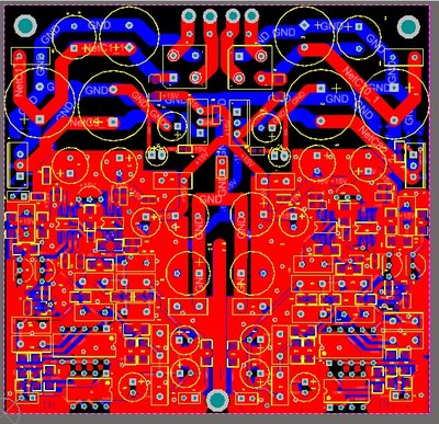

Plytka skonczona. Gerbery wygenerowane
 wszystko udalo sie zmiescic
 Niedlugo zapuszczam plytke, kupuje brakujace elementy, inne trafa no i skladam
 jest ciasno...

Ciasno jak u dziewicy

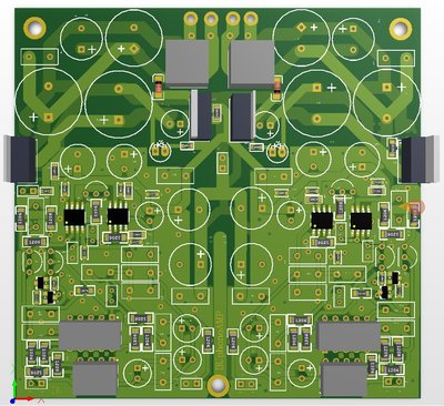

Poszła jeszcze lekka poprawka na PCB i jutro w końcu mam możliwość zapuścić nową wersje płytki. Nie mogę się doczekać efektów i waszej opinii jest zrobione dużo lepiej niż wstępnie zakładałem. Doszło dużo smaczków i ulepszeń
 Podgląd projektu w 3D, nie wszystkie elementy mają model ale to nic nie szkodzi

Ścisk jak w Tokijskim metro
 No ciekawe jak zabrzmi Pablo Casals solo
