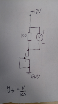

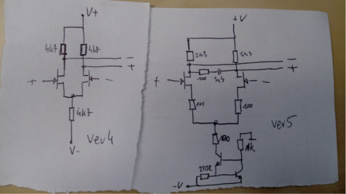

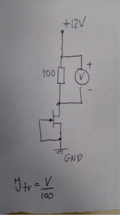

Żeby nie było ze nic się nie dzieje. Pracuje teraz nad stopniem wejściowym , żeby go maksymalnie poprawić, w sumie to ostatnia rzecz jaka zaplanowałem dla ver5. Zasilacz ogarnięty dwu stopniowy z prestabilizacja, trochę dodatkowych pojemności udało mi się wcisnąć. Poprawione błędy odnośnie MC ku mojemu zdziwieniu na korzyść również MM
Stopień wejściowy będzie wyglądał tak, jeśli nie pomyliłem się w obliczeniach
, ale to wyjdzie w praniu. Dołączam rysunek jak zmieni się stopień względem 4 wersji. Nauczyłem się tez parować tranzystory jfet wiec tez będą one parowane. Dołączam rysunek jak to robić dla tych co by chcieli. Ogólnie to chodzi mi po głowie zmiana 2sk170 na lsk489, podwójny jfet parowany w jednej obudowie no i parametry lepsze niż 2sk170 no ale ciężko kupić ehhh...

Moze masz racje... Nie wiem nigdy nic nie sprzedawałem w ten sposób a tym bardziej nic swojego. Co do 5 wersji to symulacje i pomiary obiecują dużo więc jest u mnie optymizm no ale wiadomo coś zawsze może być, bo już 4 wersja miała być docelowa
Ale jeśli nic nie wyjdzie to 5 wersja będzie już ostateczna, sprawdzam teraz wszystko po 5 razy żeby już nie było lipy
