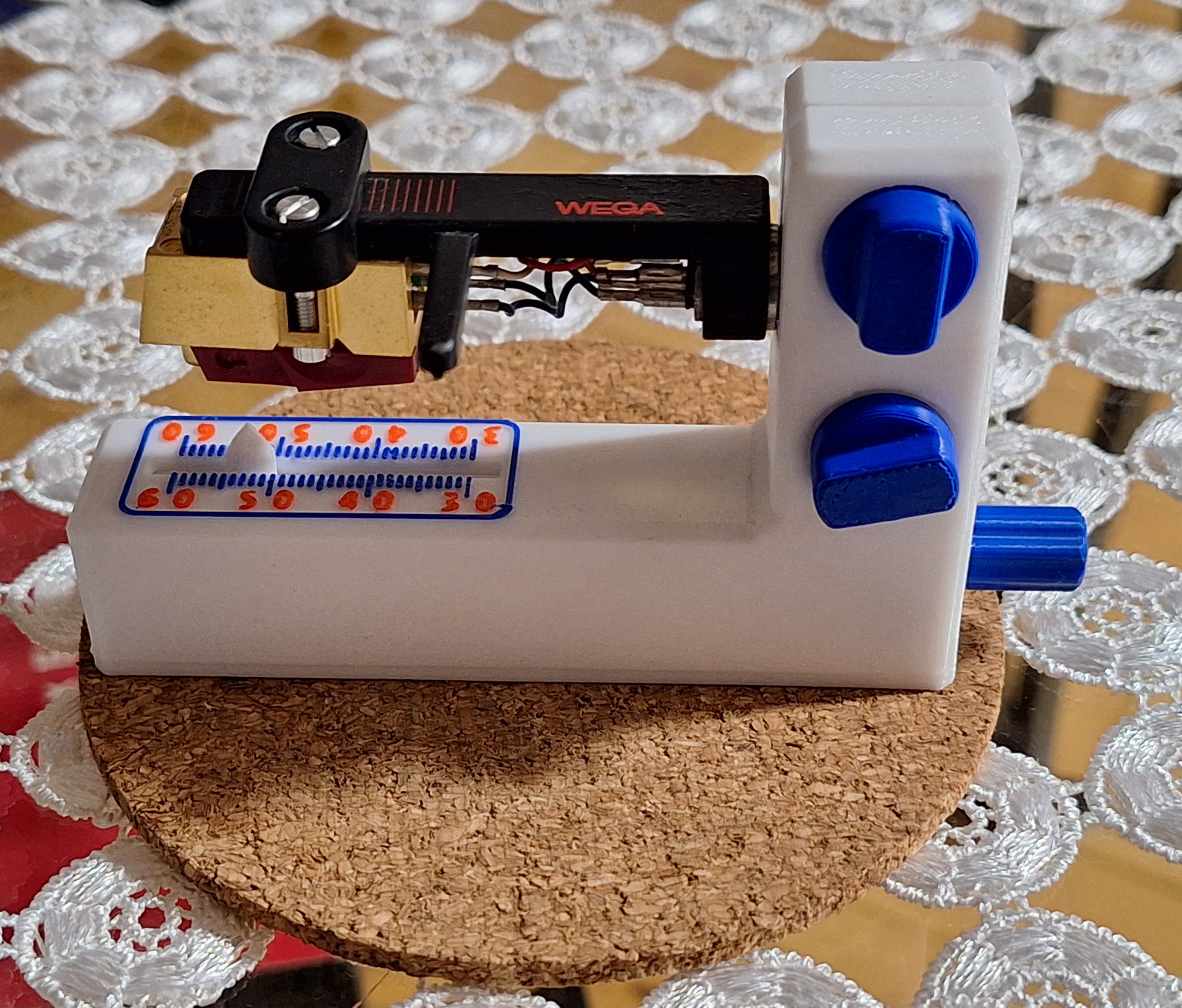

Moja Pani stwierdziła że kupiłem miniaturową maszynę do szycia
więc jutro coś poszyję.

Na szybko

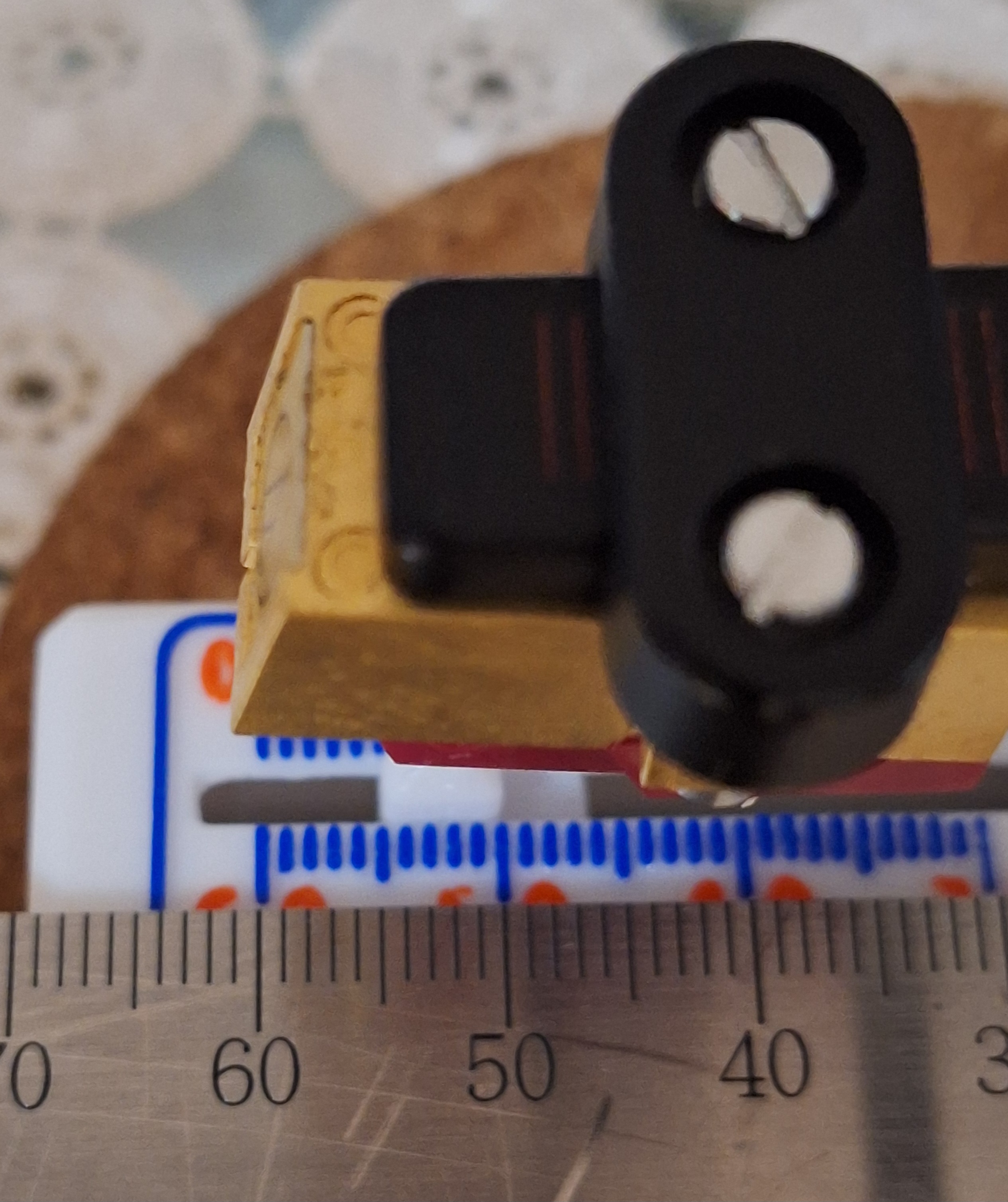

Re: Szablon overhang gauge - zamówienie zbiorowe
Względem linijki widzę OK a od pkt 0? Czepiam sie nie przeczę ale to chyba dość ważne
Tak
No. Ok. To ile należy odjąć?
0.75mm wychodzi z pomiaru suwmiarką
Headshelle ADC nie mają uszczelki, więc tu problemu nie ma
Co do 1/2" nie ma wystarczy zmienić główkę na wsunięta o 0.75 mm.
Jedyne co muszę wiedzieć o ile?
Dla tych co kupili. Wyślę poprawione wersje
I bardzo szkoda, że to pytanie nie padło wcześniej.
Ja odpowiedziałem, trochę żartobliwie, trochę jako "skrót myślowy", ale uważam, ze nie ma powodu do niepokoju. Hedashelle Ortofona również nie posiadają uszczelek, ale punkt wyjścia zawsze nbędzie ten sam, czyli miejsce łączenia headshella z ramieniem. Czy tam będzie uszczelka, czy jej nie będzie, to nie ma znaczenia, więc stres jest zupełnie niezasadny wg. mnie.
No dla mnie to jest ważne, bo chce dostarczyć dokladny i łatwy w użyciu przyrząd.
Mam headshelle z wklejoną uszczelką i z luźną. Jeżeli punkt odniesienia jest po stronie styku headshella z uszczelką, to ma znaczenie i trzeba ją usunąć do pomiaru. Choć tego wcale nie jestem pewien, bo moje uszczelki mają od 0.6mm do 0.9mm i na pewno nie ściskają się do tej samej grubości po zamontowaniu w ramieniu.
W sumie z założenia, że mierzymy całośc wyszedłem przygotowując podziałki pomiarowe

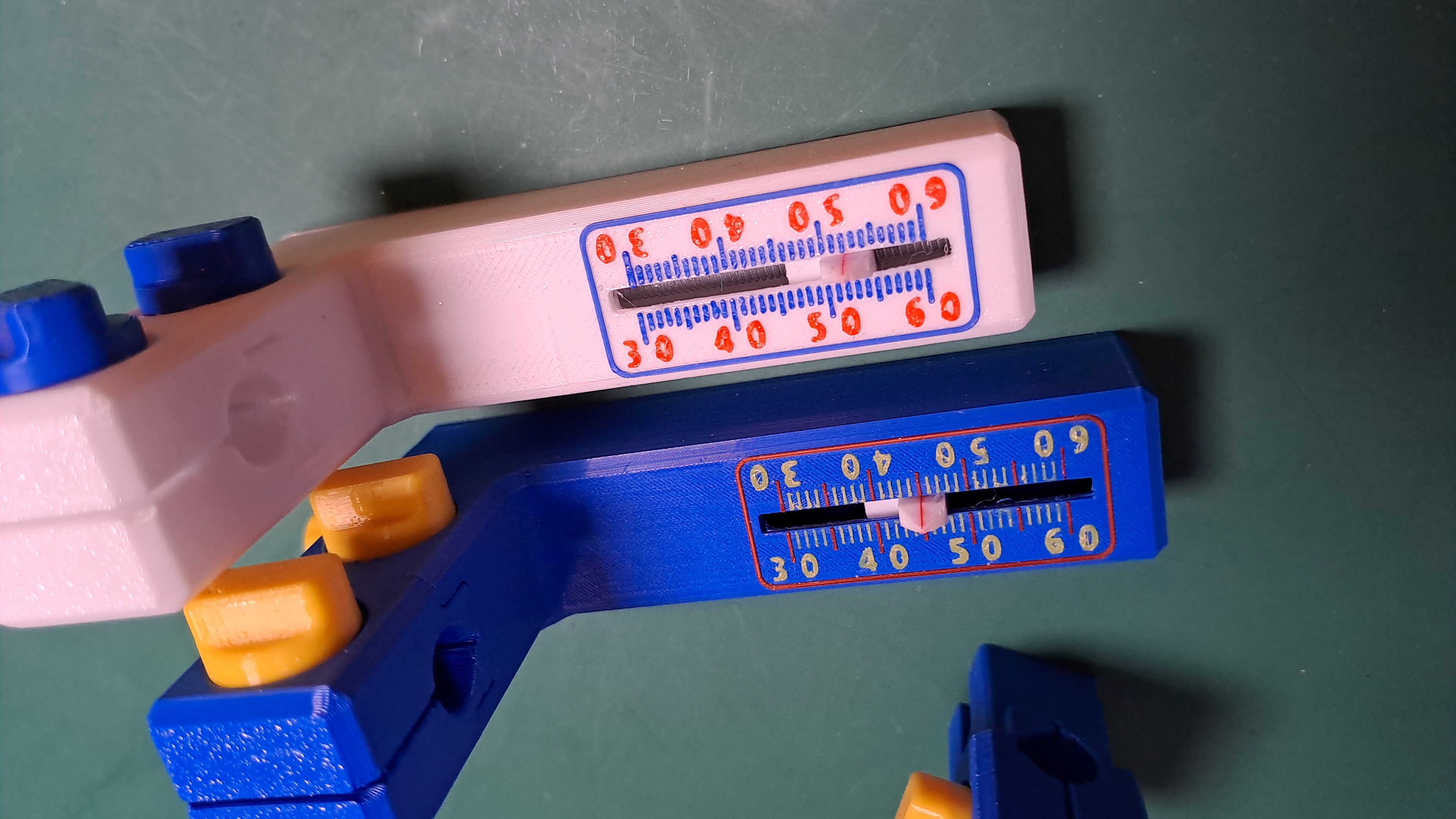

Ciekawostka co do dokładności druku 3d.
Bialy standardowa dysza 0.4mm
Niebieski dysza 0.2mm.
Problem z 0.2mm jest taki, że drukuje sie 4 razy dłużej i trzeba mieć szczęście, aby dysza się nie zapchała (wynika to z uzytych materiałów ich wilgotności i pewnie wielu innych czynników, o których jeszcze nie wiem) . Jak do tej pory to jedyna sztuka jaką udało mię się zrobić na 5 czy 6 prób.
Co do dokładności jest dokładnie to samo. Po prostu w 0.4mm kreski są grubsze, w efekcie można założyć że białe odstępy wyznaczają połówki milimetra.
Czerwona linia na wskaźniku, to efekt innego sposobu druku.
Pierwsze wersje mają delikatne wgłębienie.
