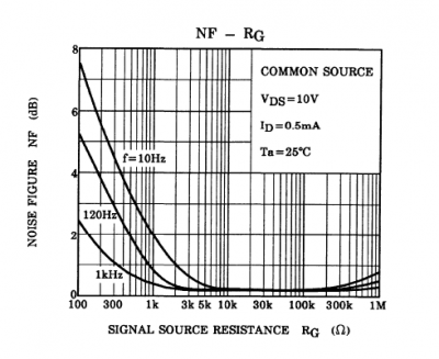

Ponieważ poziom szumu dyskretnego przedwzmacniacza przy wzmocnieniu 80dB (dla MC VLO) jest jednak nieakceptowalny i wpływa na odbiór, kombinuję nad dodatkowym stopniem wejściowym, który dałby te dodatkowe 35dB z jak najmniejszym NF. Na początek postanowiłem wykorzystać 1 stopień PreamPa MC. W tym celu wyjąłem z jego płytki opampy 2 i 3 stopnia i zrobiłem bypass między wejściem 2-go stopnia a wyjściem 3-go za pomocą rezystorów 150R. Efekt jest taki, że szumy są teraz bardzo zbliżone do PreamPa MC na opampach. Co do samego dźwięku to muszę się osłuchać bo na pierwsze ucho jednak jest gorzej niż przy MMkach. Alternatywą jest stopień wejściowy na jakimś niskoszumnym tranzystorze. No i mam zagwozdkę jakim?? bo choć zaraz na myśl przychodzi jFet (np 2SK209) to wcale nie musi być najlepsze rozwiązanie przy impedancji źródła liczonej w pojedynczych omach. :think: Chyba sprawdzę kolejne rozwiązanie Nelsona Passa, czyli stopień wejściowy na jFetach z kaskodą w obciążeniu.

... ale jak patrzę na ten wykres:
to jednak mam wątpliwości. Pass ma w swoim projekcie 4 jFety równolegle więc szum będzie mniejszy no ale to chyba i tak nie rozwiąże problemu. Nie sprawdzę to się nie dowiem. Trzeba będzie zrobić zamówienie w TME.

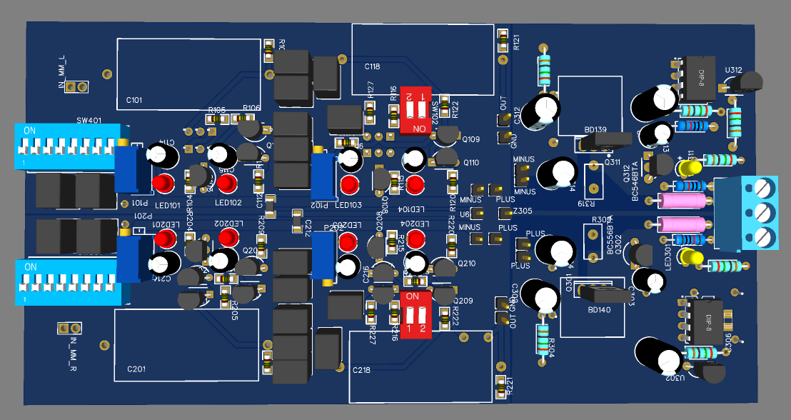

Postanowiłem zrobić wersję dyskretną na rezystorach bez wyprowadzeń (mmelf). Dużo zgrabniej wygląda płytka:
Pary różnicowe muszą być po przeciwnych stronach płytki, bo zachciało mi się zrobić kanały w lustrzanym odbiciu.
