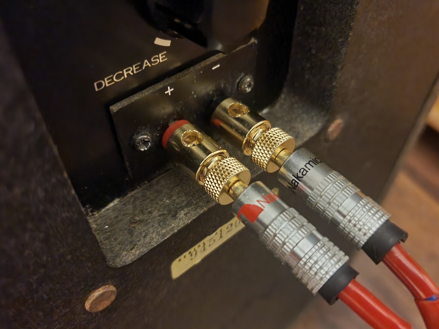

gniazda na banana,
Wchodzi do nich cały wtyk bananowy?
Co to za gniazda?
Martynka
Posty: 1659
Gramofon: Yamaha PX3
Lokalizacja: Gůrny Ślůnsk
Re: Warsztat Martynki
#377
Post autor: Martynka »
Wchodzi standardowo
tutaj akurat są nakrętki wykręcone jakieś 2mm bo przed chwilą były tam przykręcone kable w otworach.
Dla mnie najważniejsze, że gniazda bez problemu wchodzą w miejsce ori zacisków i właśnie ze względu na wymiary wziąłem te:
https://monacor.pl/produkty/bp-260g

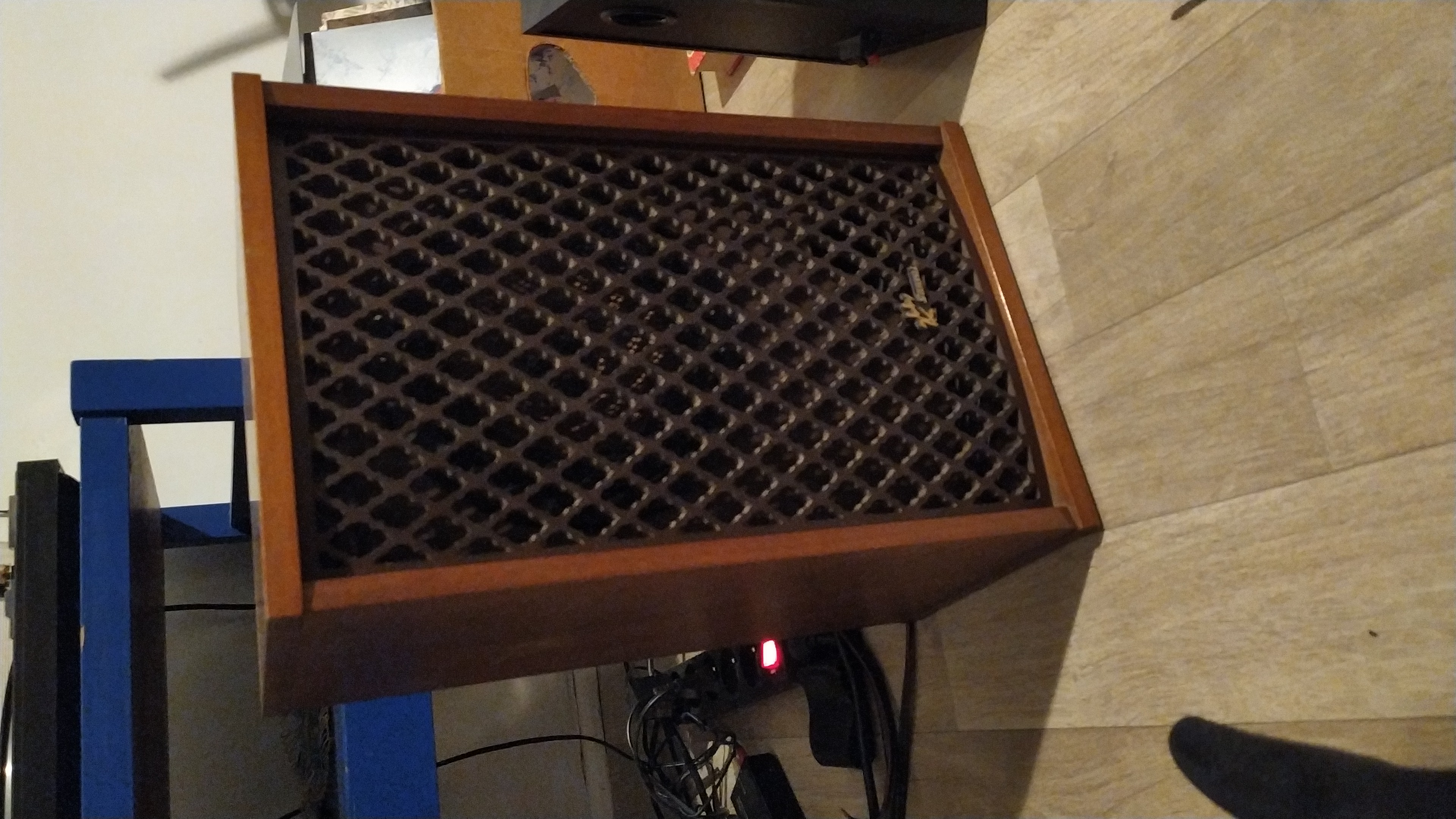

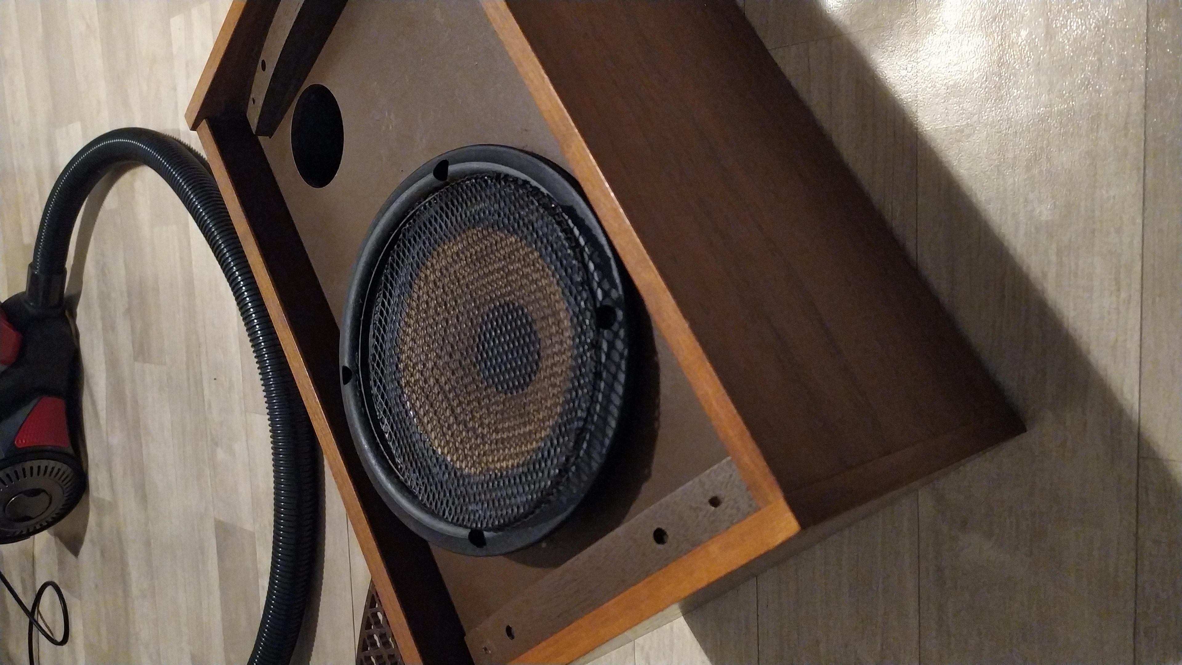

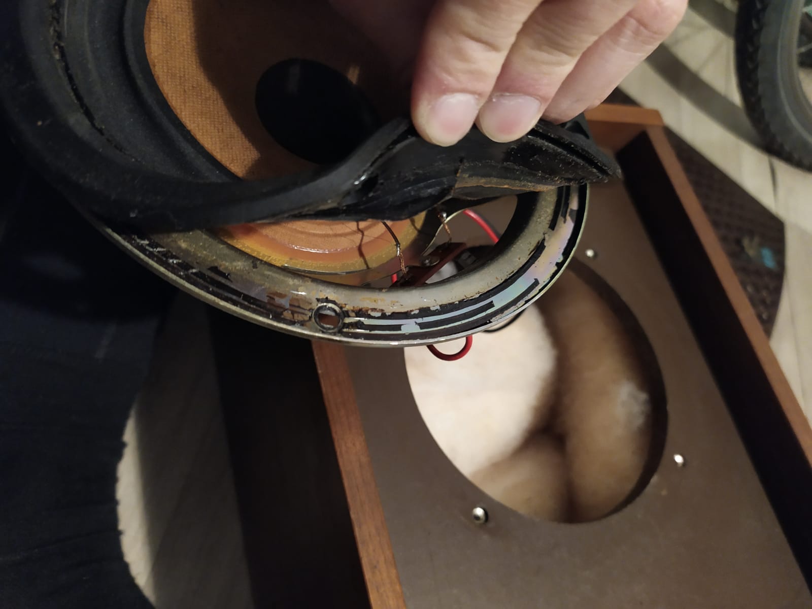

Kilka dni temu znalazłem na śmietniku śliczne japońskie głośniki Sansui SP-25. Nie mam pojęcia, dlaczego ktoś pozbył się tak ładnie wykonanych drewnianych przedmiotów. Jeden z głośników gra prawidłowo. Niestety, drugi ma zniszczony przetwornik - gra, ale koszmarnie buczy. Pragnę zwrócić się z prośbą o radę, co mogę zrobić, by dać tym głośnikom drugie życie? Czy powinienem wymienić oba przetworniki? Czy może da się to jakoś naprawić? Dzięki!

Cześć,
Przy oderwanym zawieszeniu buczenie to normalne, albo drga niekontrolowanie membrana albo ociera cewka. Zawieszenie jest zerwane tylko w tym miejscu ?? przyklej elastycznym klejem i sprawdź. Po samym tym zdjęciu nie potrafię określić poziomu uszkodzenia. Dobrze było by jeszcze je przemierzyć dla pewności czy cewka cała.
Skąd jesteś ??

Problem jest trochę bardziej złożony. Ta metalowa kratka na przetworniku jest dość mocno pogięta. Ponadto, gumka, która ją otacza również jest odklejona. Czy mimo to powinienem próbować kleić?

Jeżeli to guma a nie masz kleju do zawieszeń to kup Patex do butów. Smarujesz, czekasz 15 minut, dociskasz na 3 sekundy i trzyma. Jest elastyczny i nie twardnieje. Do tego trzyma dobrze. Sama kratka nie gra tylko ma osłaniać. Po posklejaniu, jeżeli jest sprawny to powinien grać.

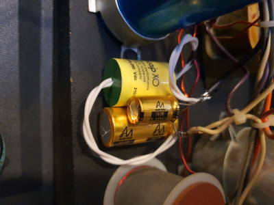

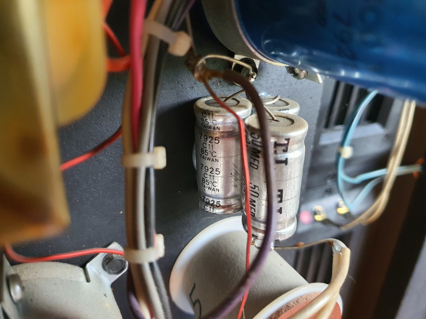

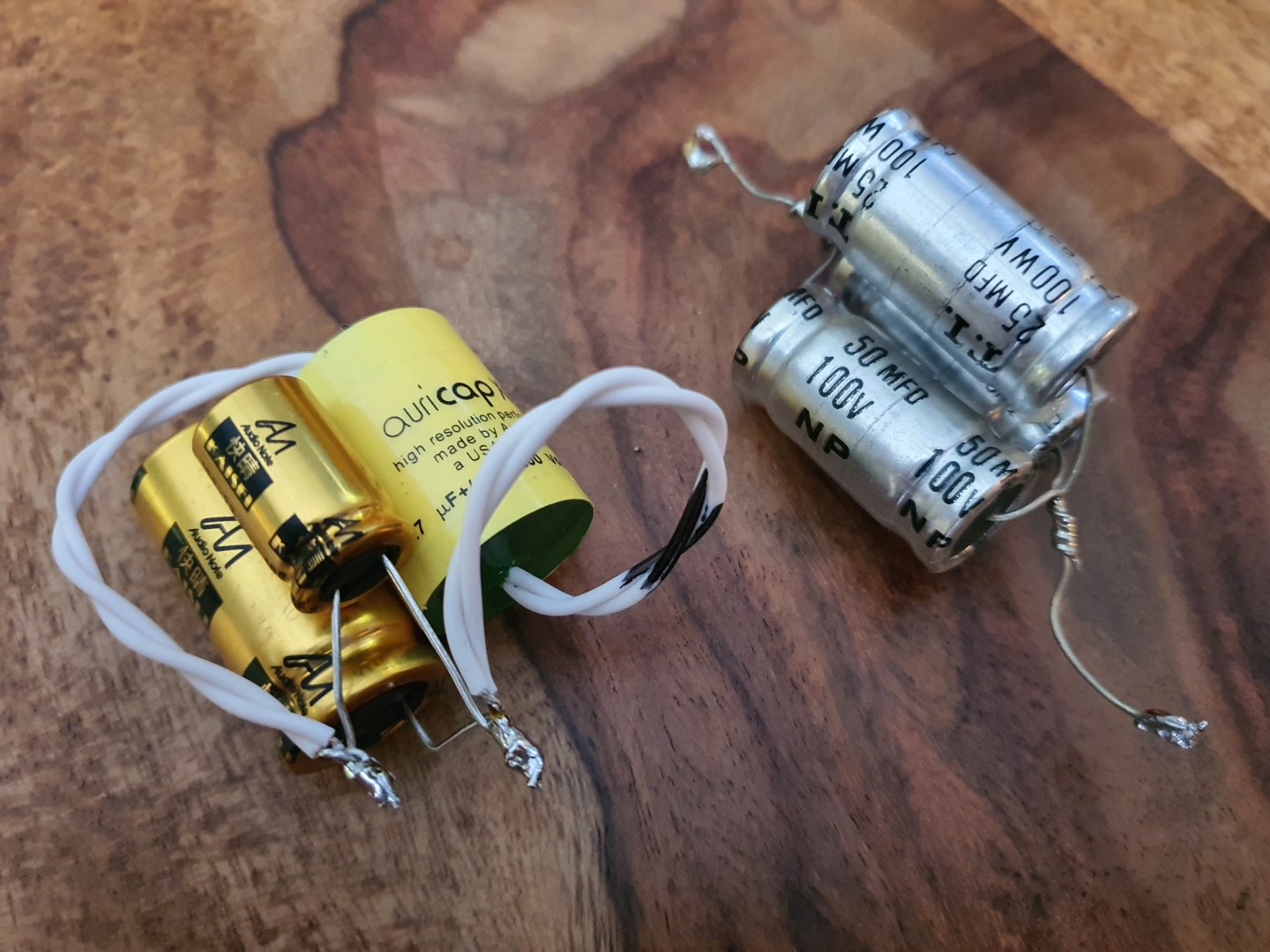

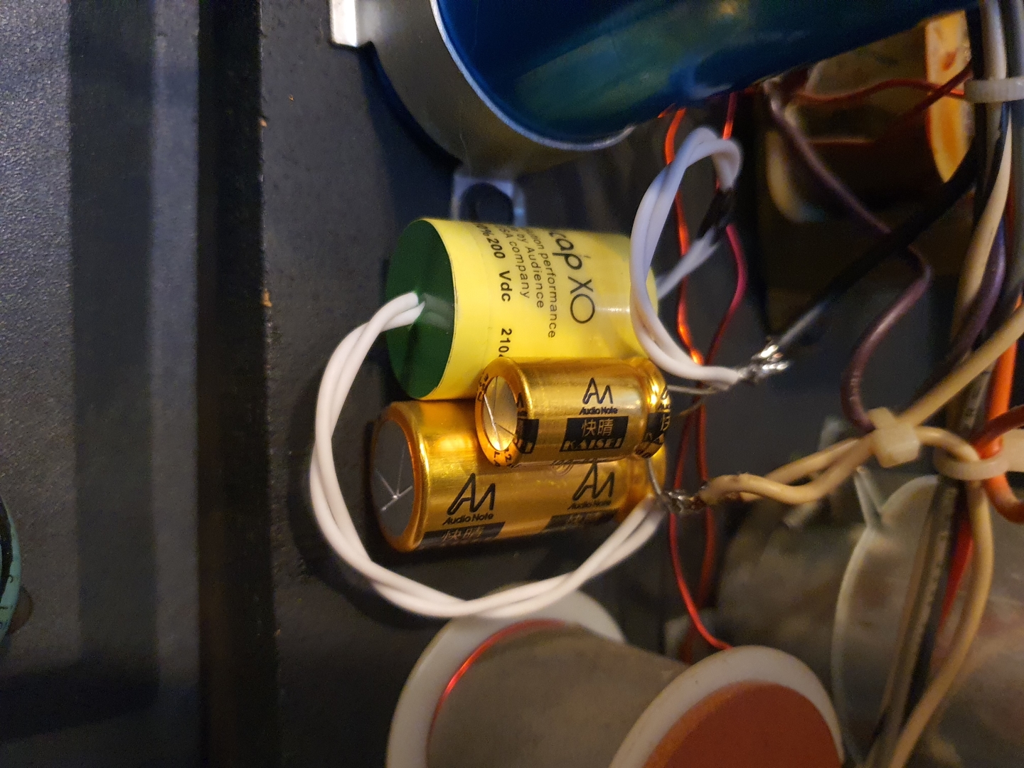

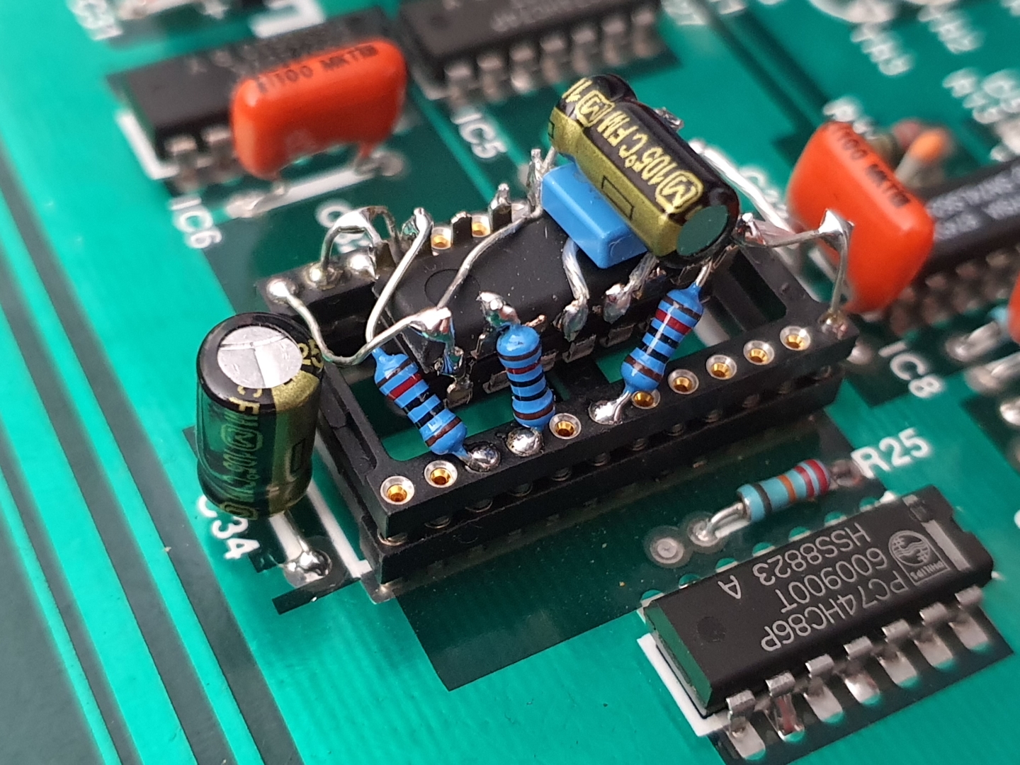

Nie zawsze na wczoraj i nie wiem czy potrafię. Ostatnio tylko z doskoku, ciągle wyjazdy. Dziś wróciłem i najpierw ogarnąłem prywatę, przyszły Kaisei i Auricap XO do RS. Zrobiłem takie sety zamiast ori T.I.:
i od razu podmieniłem wszystkie:
W Digilogu natomiast zagościł prosto z Bułgarii reclock:
I puściłem Miles'a. Podobno umarł w 1991 roku a przysięgam, że grał dziś u mnie.

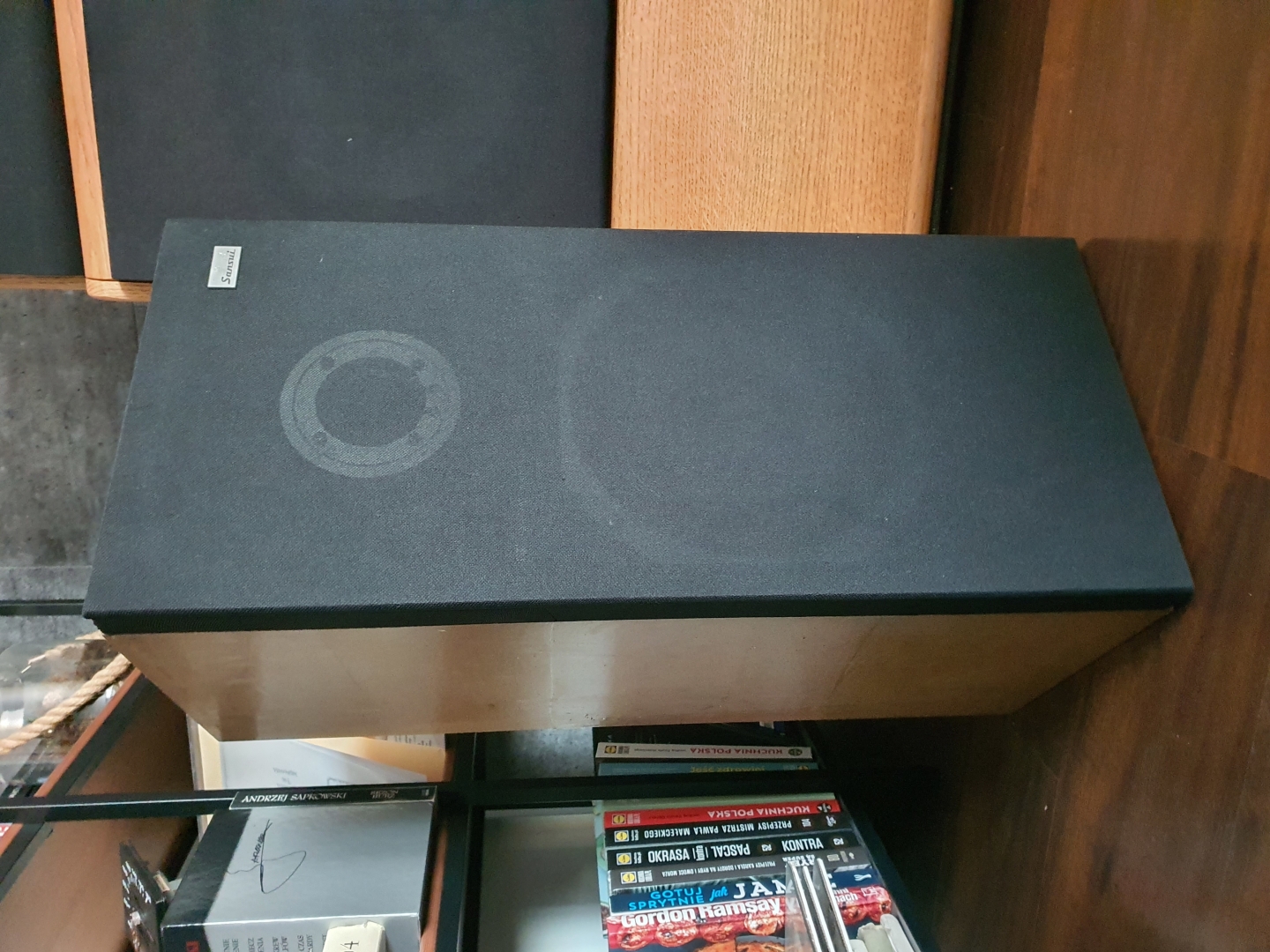

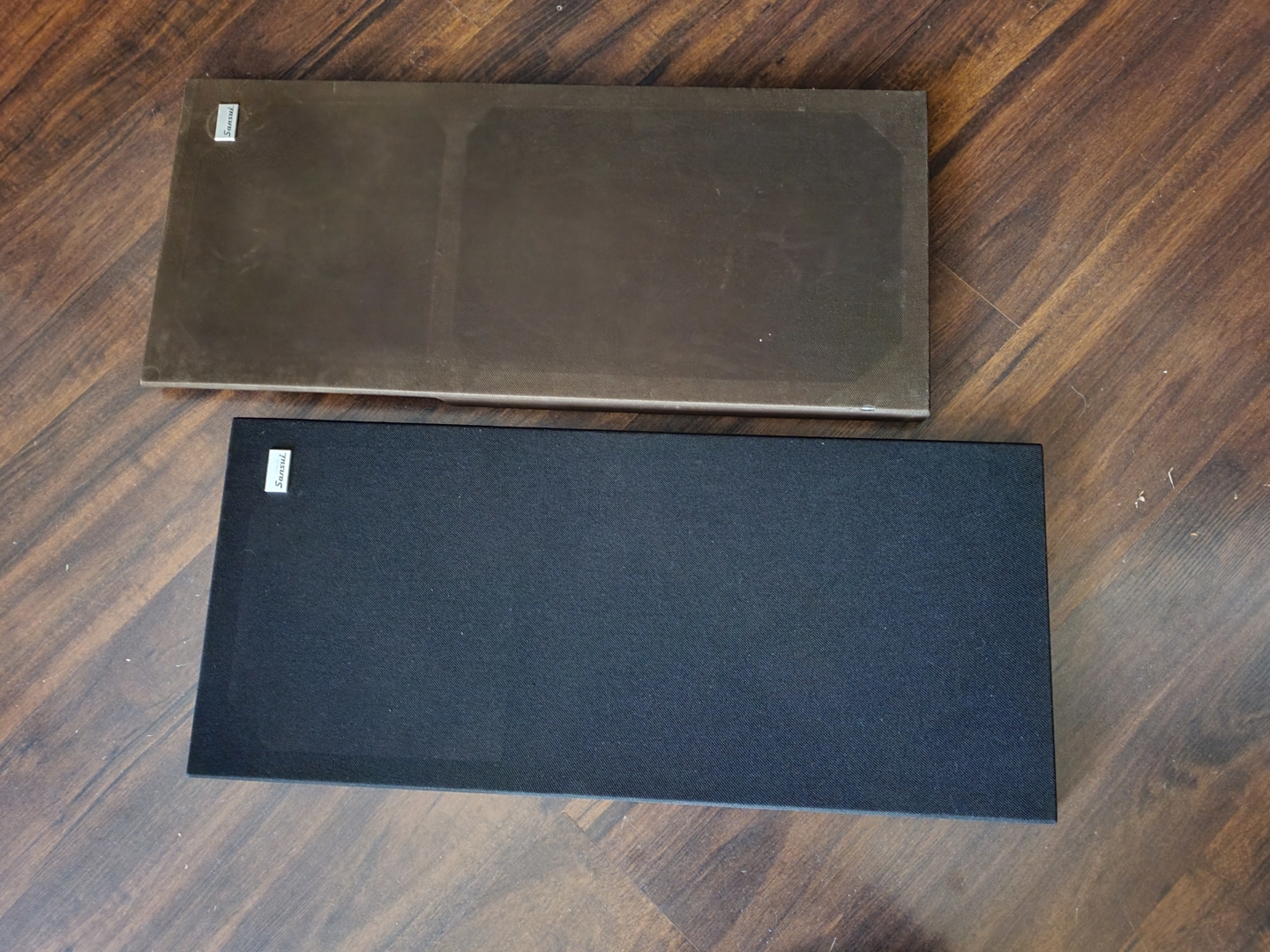

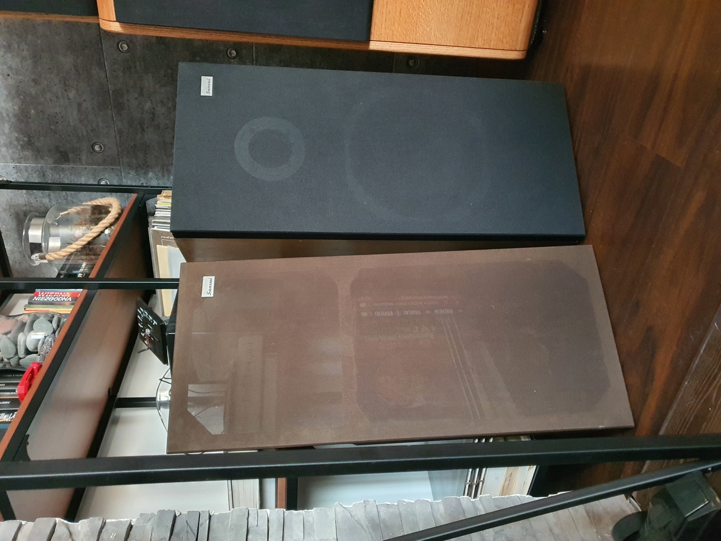

Wracając do Sansui... brzmią z minuty na minutę lepiej i lepiej. Cholernie szczegółowe u góry ale nie męczące i bardzo przyjemne. W nagrodę dostały nowe maskownice. Zgodnie z ustaleniami zmieniamy brąz na czerń:
Dziś w końcu zaczynam fornir bo mam wrażenie, że za chwilę orzechy zaczną z niego spadać.
Ostatnio zmieniony 21 gru 2021, 00:41 przez Martynka, łącznie zmieniany 1 raz.
