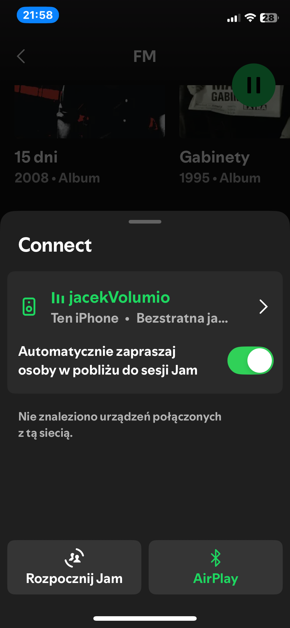

Postanowiłem postawić streamer na malince i już żałuję. Zainstalowałem Volumio. Nawet udało się wszystko podłączyć i uruchomić. Niestety wtyczka Spotify nie puszcza transmisji bezstratnej a za połączenie Tidala Volumio każe sobie płacić 31 zł miesięcznie (albo 26,5 przy zapłacie za rok z góry). Też mi się zachciało głupot. Jest jakiś sposób, żeby korzystać z Tidala na malince bez dodatkowych opłat?

Można. Ja używałem Tidal przez BubbleUpnp. Apka przekazuje strumień do stremera. Niestety sama wtyczka Tidal w Bubble nie ma wielu funkcji które są dostępne w normalnej aplikacji, ale oprócz abonamentu Tidal innych kosztów nie trzeba ponosić. Trochę z tym zabawy jest jak ma być na Rpi

Czyli na malince instaluję MoodeAudio a na telefonie BubbleUPnP albo mConnect, tak?

Rozumiem, że w jednej z tych aplikacji na telefonie loguję się do Tidala i nie korzystam z tidalowskiej apki, tak?

Zgadza się - w aplikacji BubbleUPnP logujesz się do Tidal'a i tam szukasz/wybierasz z Tidal'a . W BubbleUPnP tak jak pisałem jest troszkę ten plugin topornie zaprojektowany, ale z ciekawości sprawdzę mConnect
