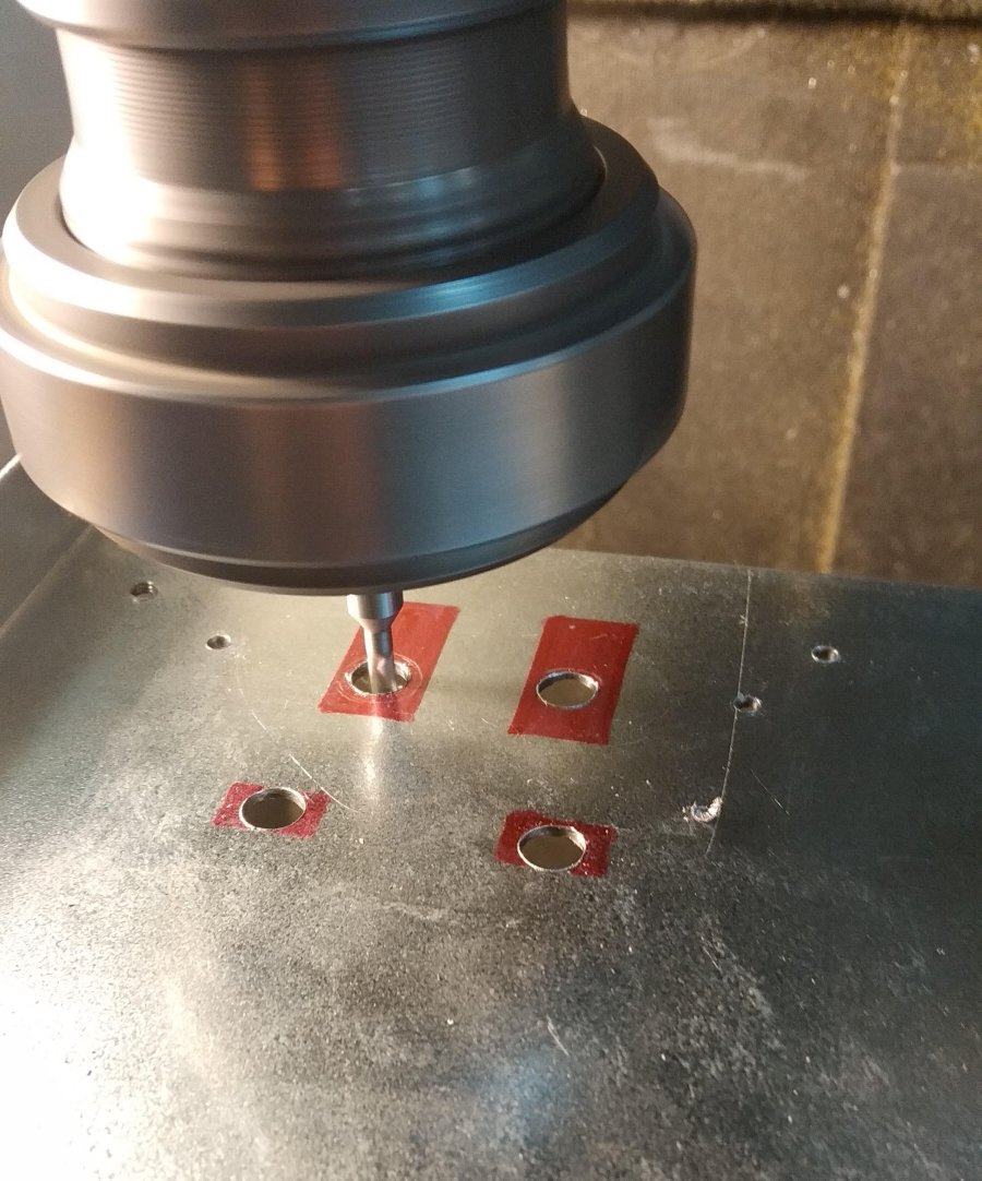

Tak powstają otworki do manipulowania dipswichami:
Niestety frezarka jest stara i ma spore luzy, a i mocowanie tej blachy jest średnio sztywne, więc wychodzi jak wychodzi.

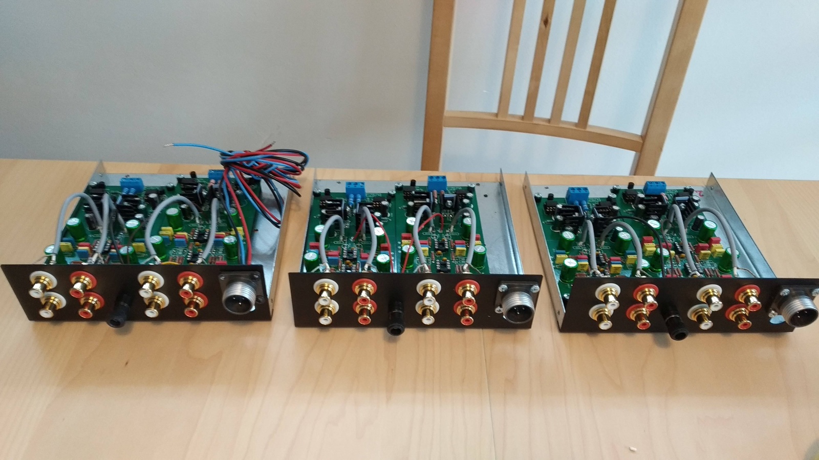

Wszystkie trzy już zamontowane w obudowach. Przylutowane do pięknych Neutrików.
Uruchomione. Jeden komplet bez niespodzianek, drugi tradycyjnie z zapomnianym jednym lutem a trzeci z przypadkowym zwarciem na wyjściu. Zawsze coś musi być nie tak

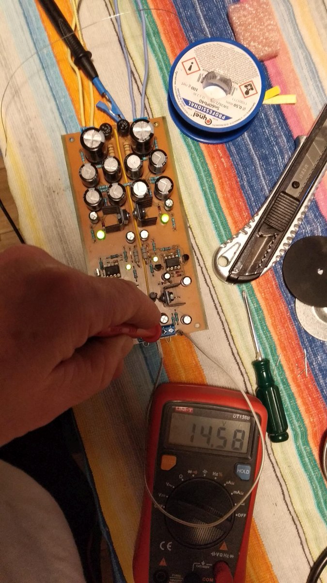

Na bazie zasilania PreamPa zmajstrowałem dla kolegi @Merricka zasilacz do jego Haflera. Składa się z zasilacza stabilizowanego i superregulatora. Przygotowałem i wytrawiłem płytkę, polutowałem i po włączeniu zasilania "efekt jak widać":
Dodam, że napięcia wyjściowe uzyskuję bez potencjometrów. Trzeba tylko podobierać rezystory dzielnika napięcia
