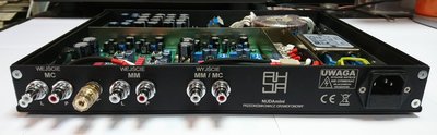

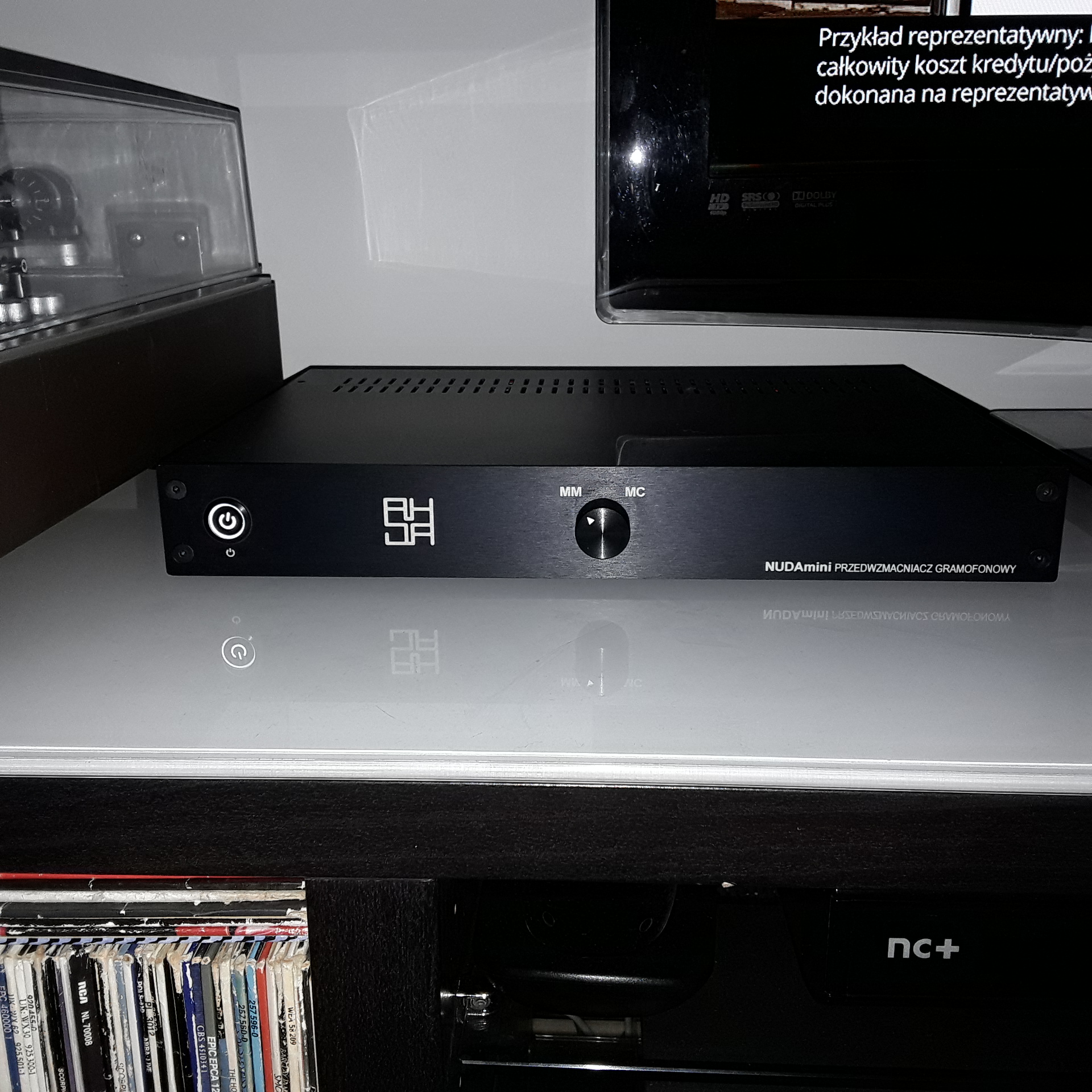

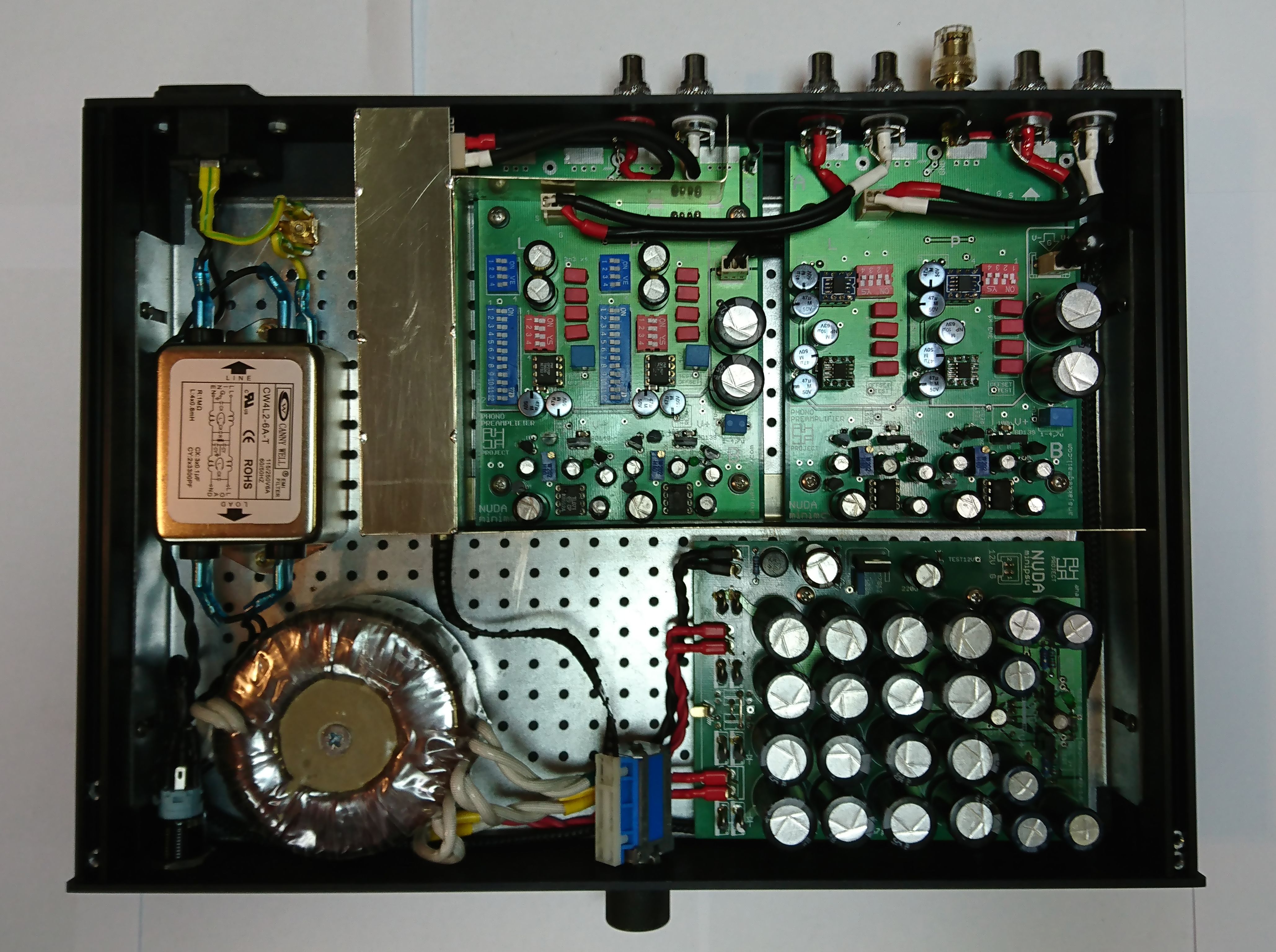

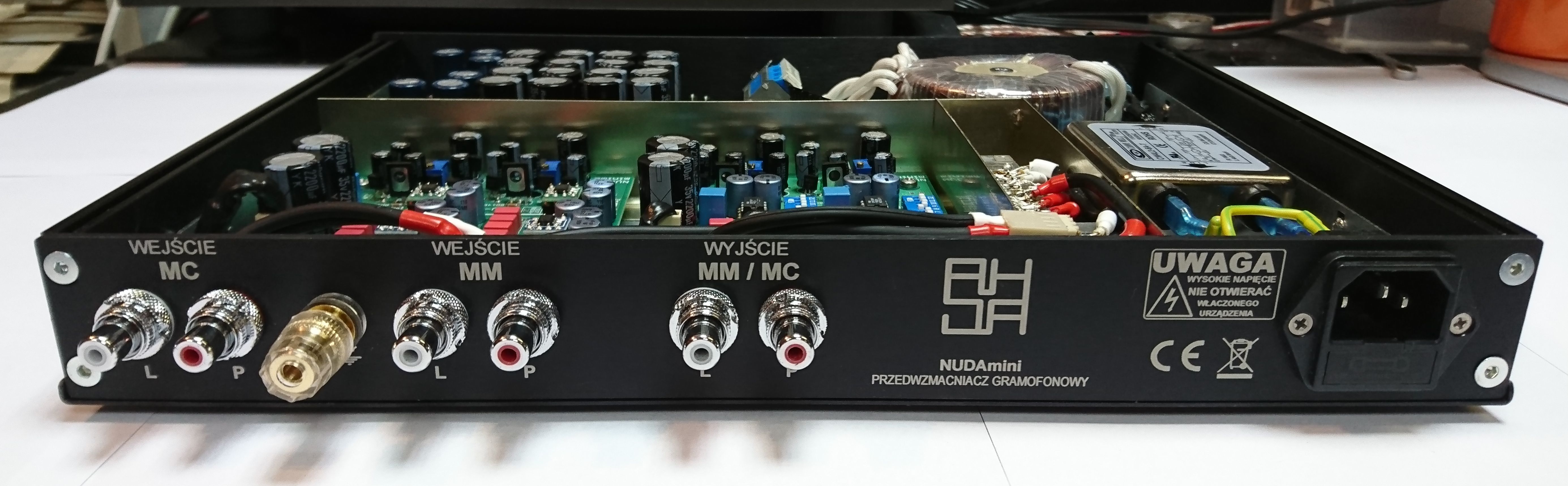

Ukończony :)

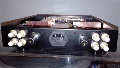

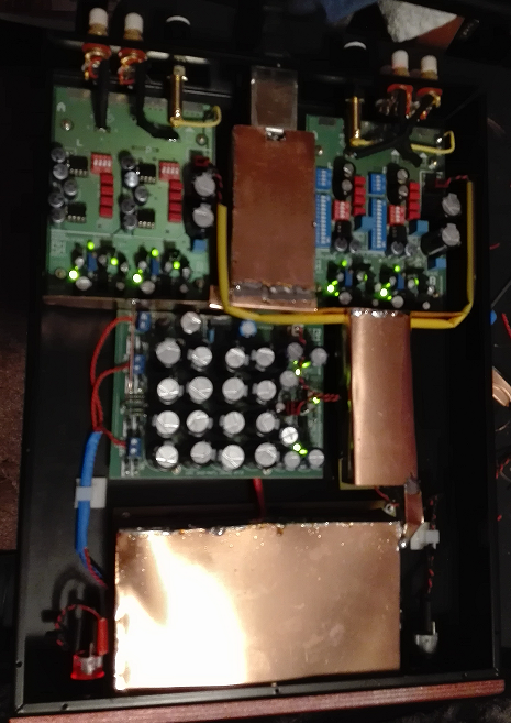

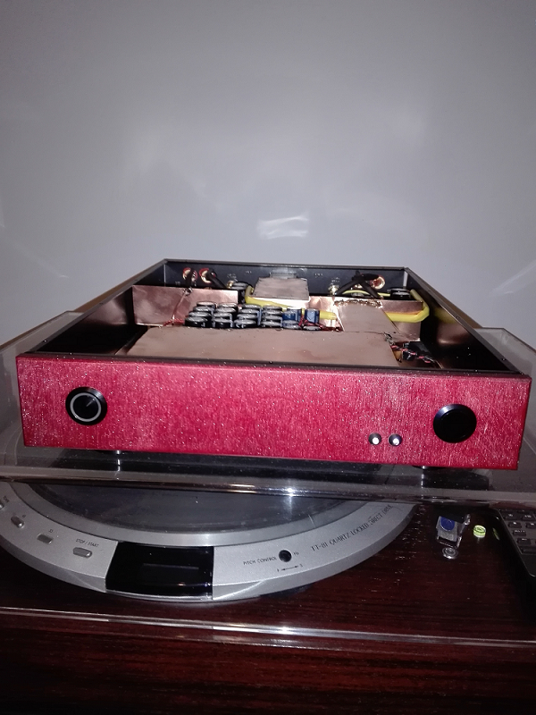

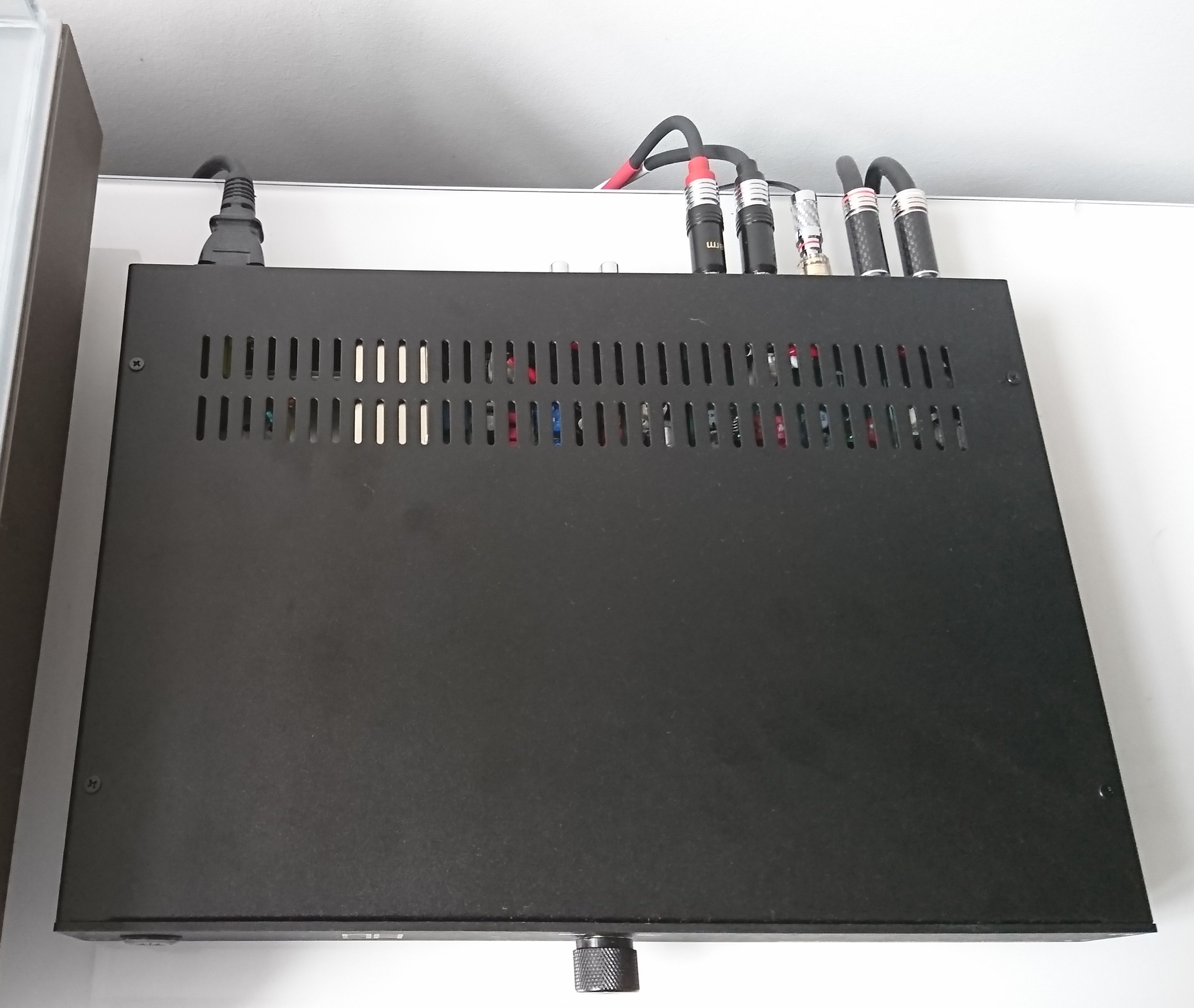

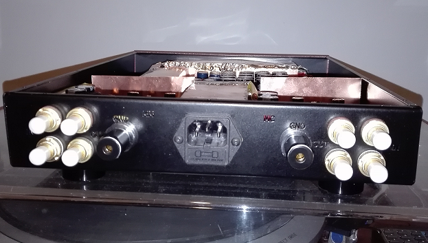

Moja nuda mini ;)
Posty: 4199
Re: [Przedwzmacniacz] Nuda mini - relacja z budowy
#343
Nudzie to zawsze przyklasnę :clap:
Front w różu z brokatem ? :think: czy tak fota wyszła? ;)
Gratki :handgestures-thumbupleft:
Posty: 11319
#344
Estetycznie nie moja bajka ale zazdraszczam złącza iec. Tego zapomniałem zamówić :)
BlackDevil
Posty: 689
Gramofon: S600
#345
Post autor: BlackDevil »
SimonTemplar pisze: ↑
02 maja 2019, 22:34
Czerwony metalik fotograf ze mnie słaby :oops:
