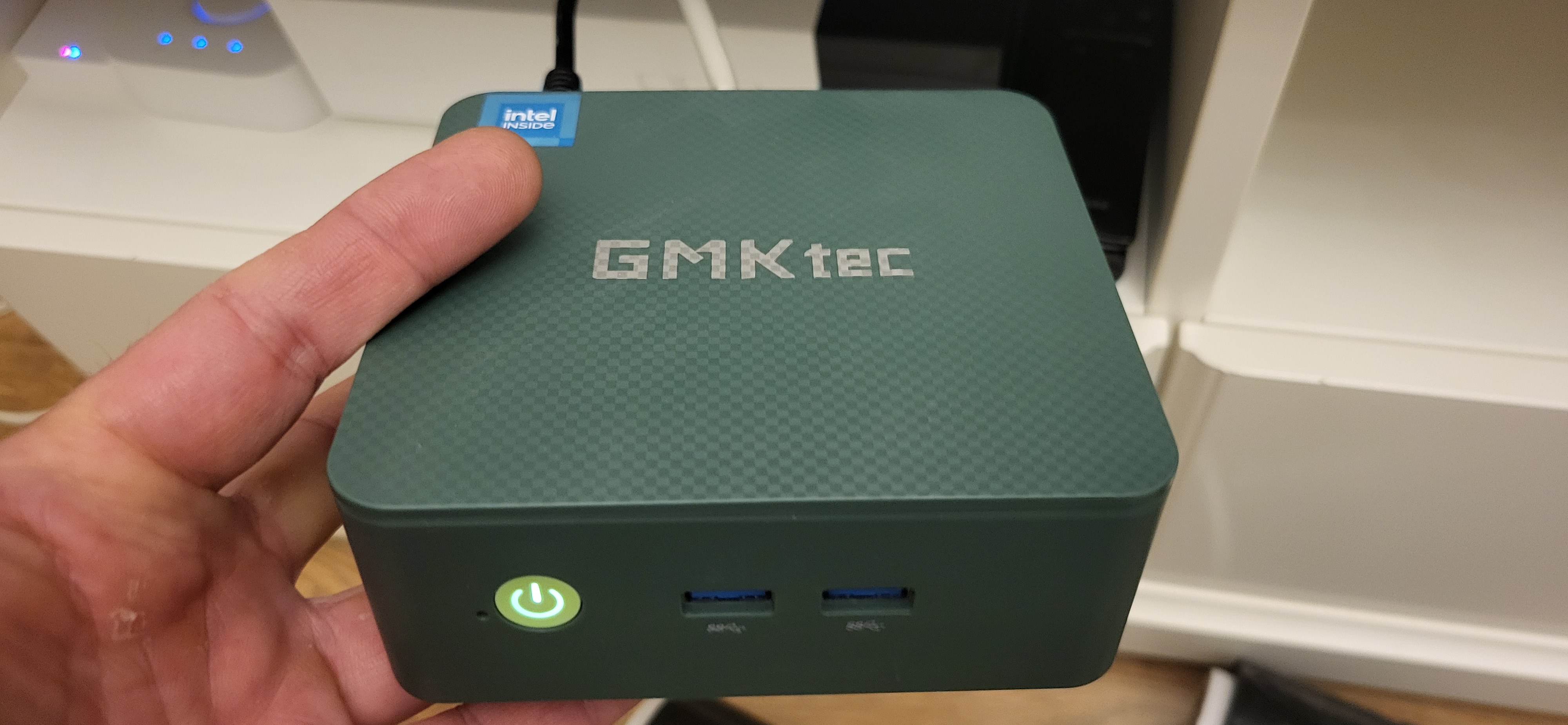

A tak się zapytam z ciekawości czy nadal jest sens kupowania maliny? Dla przykładu chińczyk gmktec g3 z intelem n100, 8GB ramu i ssd 256GB za 400zł z ali i drugi trochę droższy minisforum z ryzenem 7, ramDDR5 i miejscem na 2 dyski pci4.0 Dla porównania wielkości załączyłem płytę cd. Podłączam pod daca przez usb. Można sobie jakiegoś lekkiego linuxa wgrać. Chociaż chińczyki dają windowsa w gratisie :D

299zł +71zł+73 zł +30 zł +68zł =... czyli malina+dac+ekran+zasilacz+obudowa ... a chińczyk jaką ma kartę czy do daca podpinasz?

Tak jak prawie ze wszystkich - to zależy. Malina daje ogromne możliwości stworzenia rozwiązania pod siebie, duży wybór rozszrzeń itd. a ogromną zaletą jest GPIO, które może być w różnoraki sposób używany i tak do DAC'a na malince można podpiąć sobie czujniki np. dymu :lol:
Gotowiec też ma swoje zalety. Nikt nikomu nie powie, które lepsze rozwiązanie, trzeba sobie samemu odpowiedzieć.
