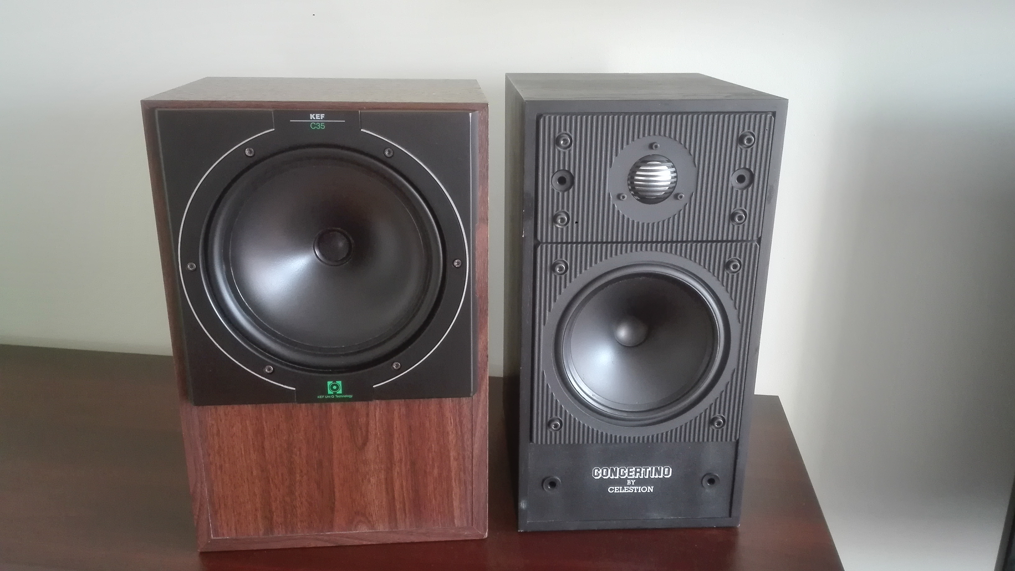

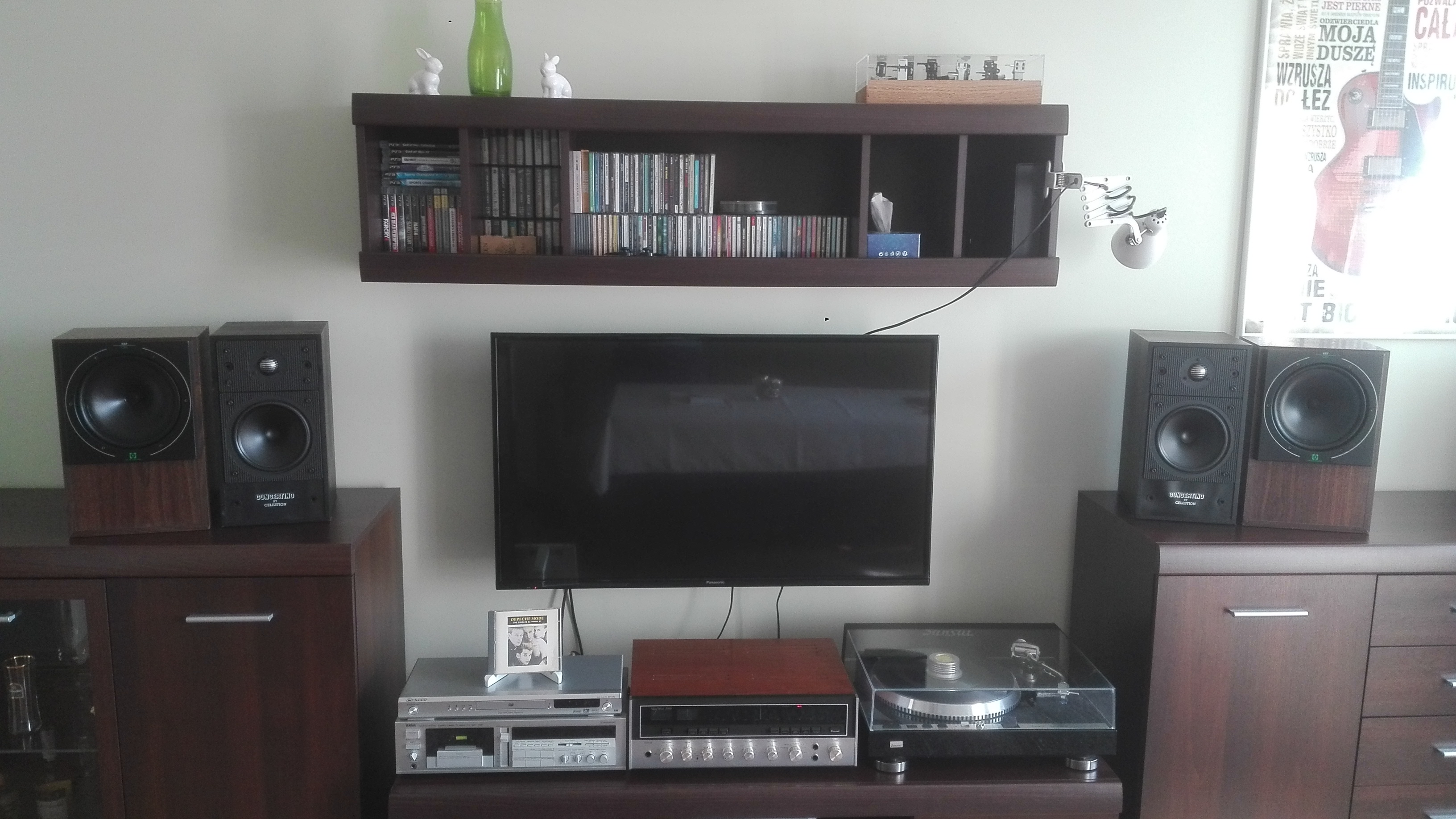

Niestety kolumny mają już 46 lat i przyda się porządne SPA,a u mnie zawitały na ten czas małe monitorki typu Celestino i KEF które 2 lata stały w szafie i nawet nieźle sobie radzą

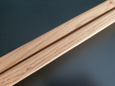

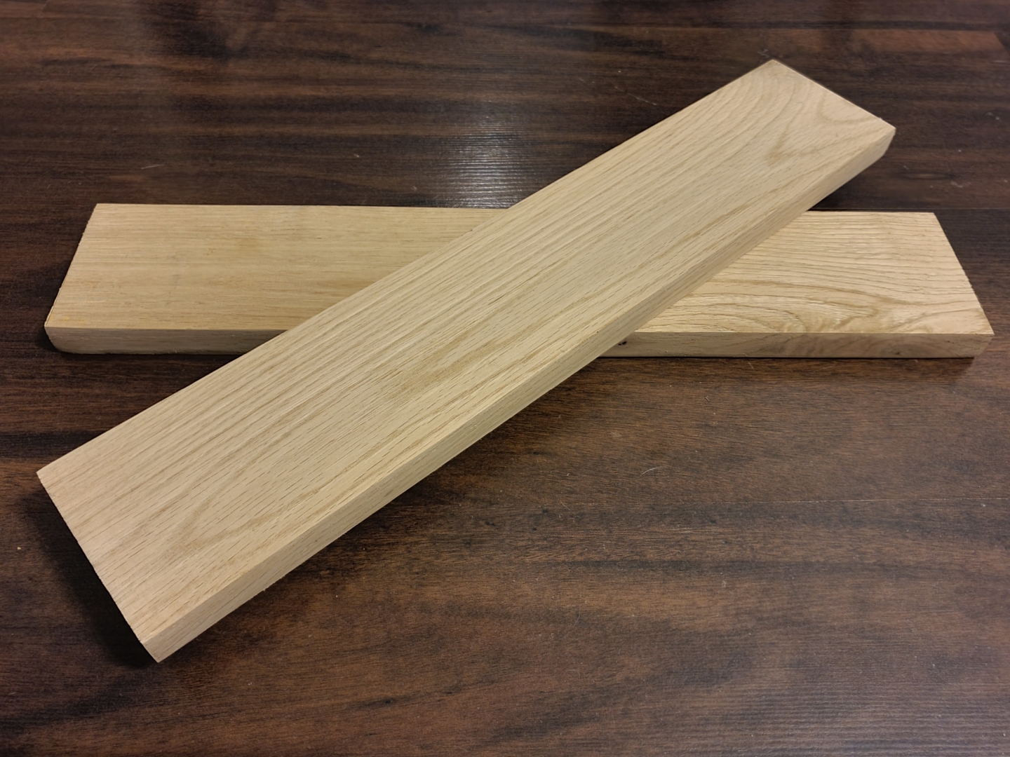

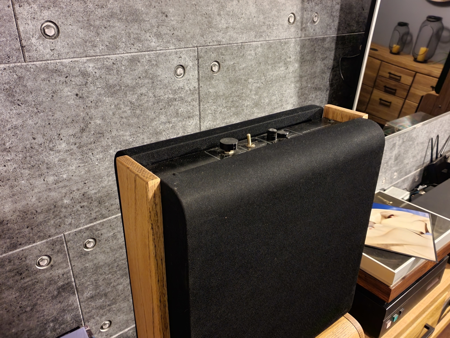

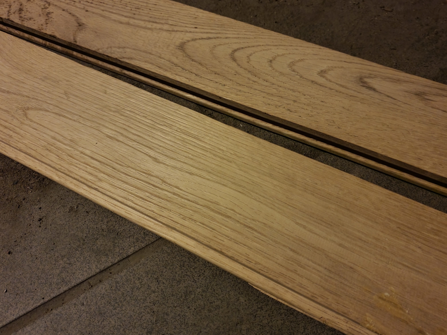

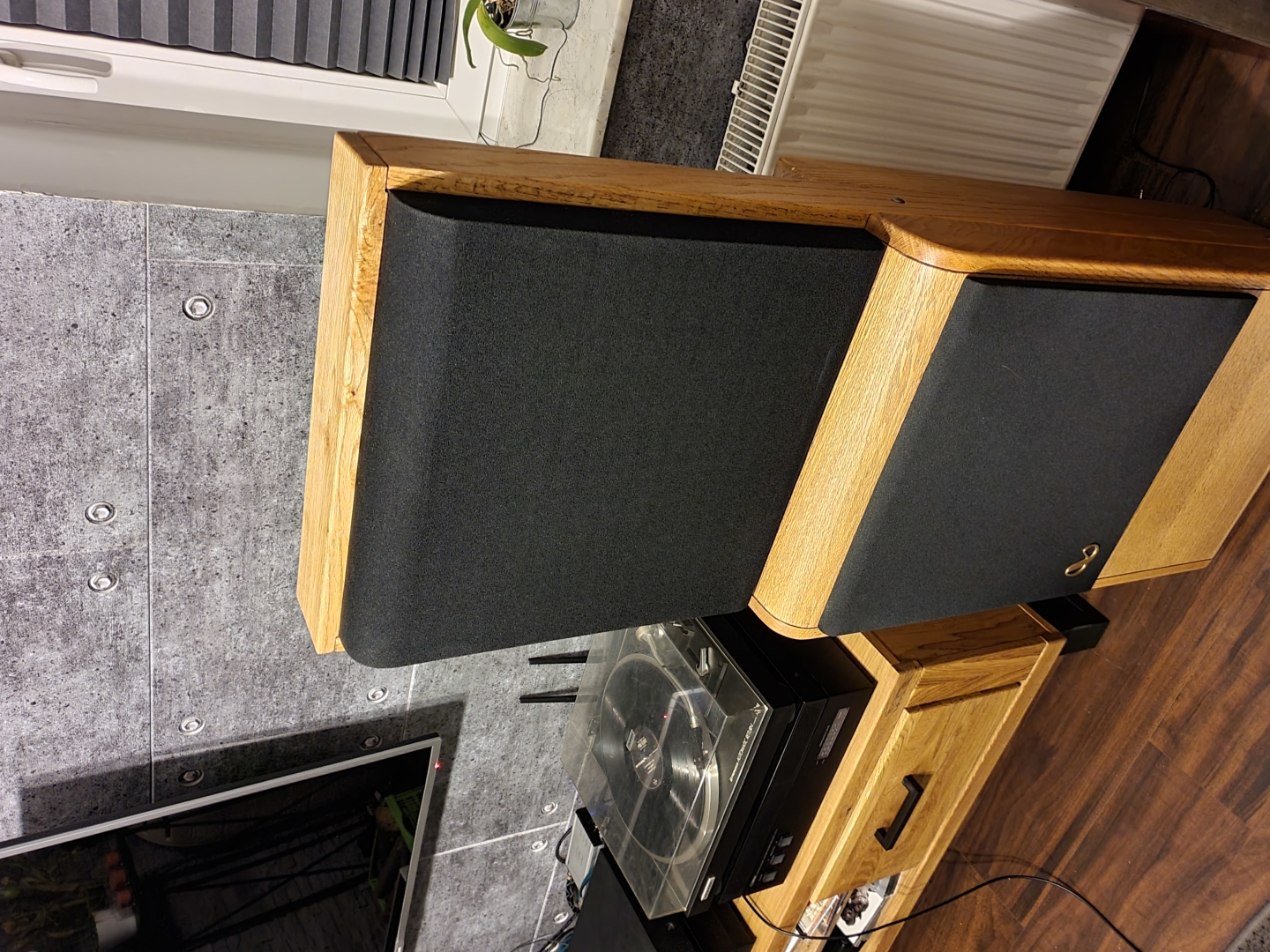

Tymczasem postanowiłem dorobić do moich RS2.5 górną pokrywę przełączników i regulacji barwy. Drażni mnie ta wnęka pomiędzy maskownicami, po pierwsze ciągle na tym czarnym zbiera się kurz, po drugie łatwo można przestawić przełącznik biamp w złą pozycję co bez aktywnej zwrotnicy może spowodować uszkodzenie EMITów i EMIMów a wymiana ich... będzie bolało. Tak więc ze starej deski parkietowej z naturalnego dębu amerykańskiego:
powstało dziś wieczorem to:
dopracuję do rana jeszcze koncepcję
i jutro powinno być ładnie, estetycznie i bezpiecznie dla kolumn.

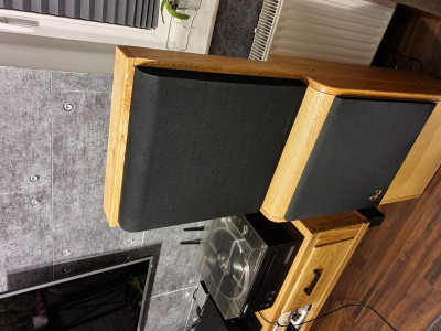

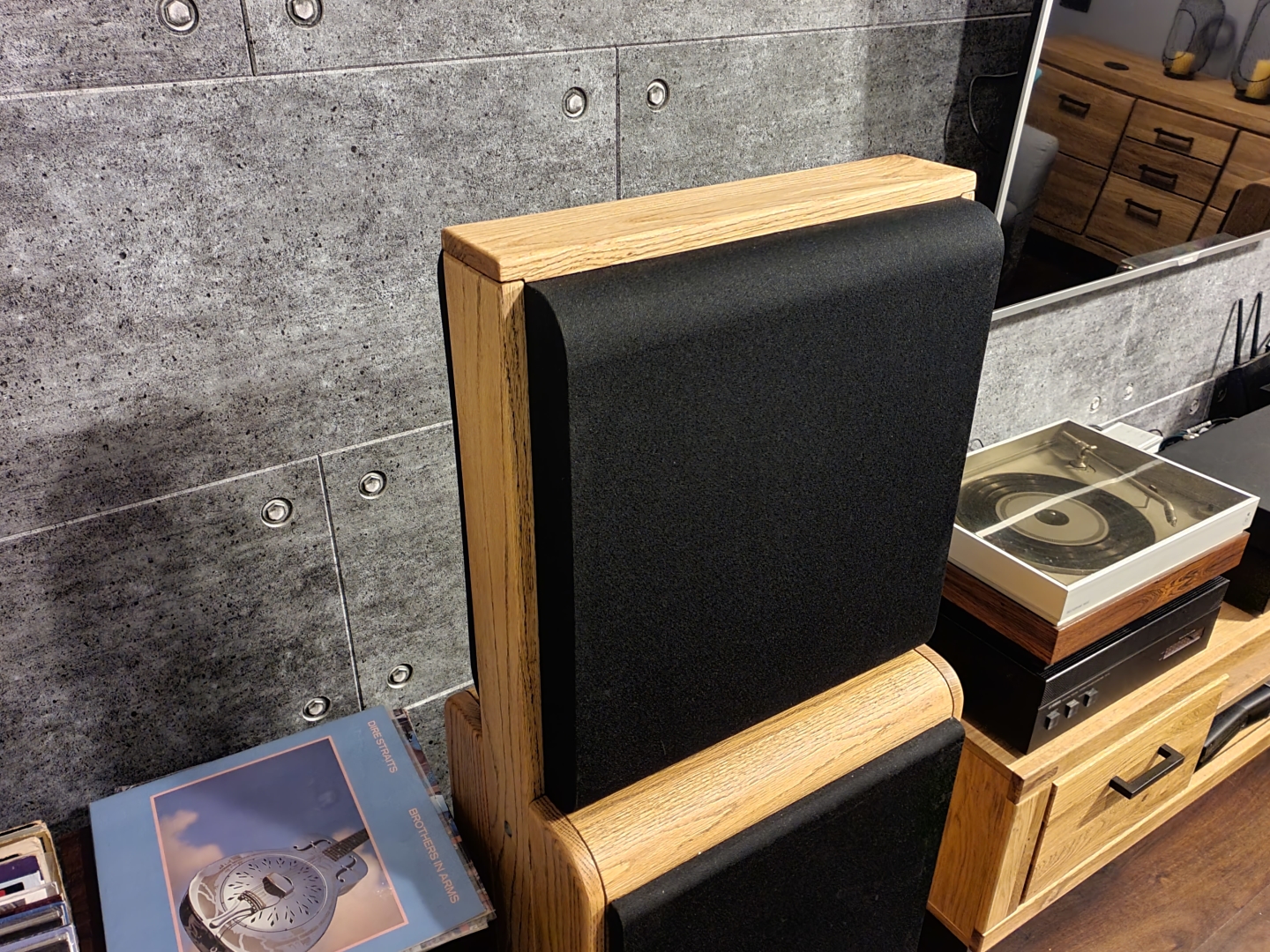

Więc skończyłem rzeźbę w drewnie (dosłownie) przy RS. Efekt końcowy bardziej niż zadawalający. Przypomnę jeszcze jak było fabrycznie:
a tak z moim rękodziełem:
Wyglądają dosłownie jak stąd.
To pisałem ja, Martynka - the carpenter
Ostatnio zmieniony 21 gru 2021, 00:16 przez Martynka, łącznie zmieniany 1 raz.

Bardzo ładnie wyszło ! Gratulacje !

Mogłeś się pochwalić już jak to od dołu wygląda
A robota elegancka, rzeczywiście wygląda jak od tego kompletu puzzli

Od dołu czyli spodu deski??
- Posty: 5022
- tuczi77
- Posty: 1718
- Gramofon: Kenwood KD-7010
Re: Kolumnowy warsztat Martynki
No tak. Widzę tam jakiś frez na brzegach, a nie wiem czy jest coś jeszcze

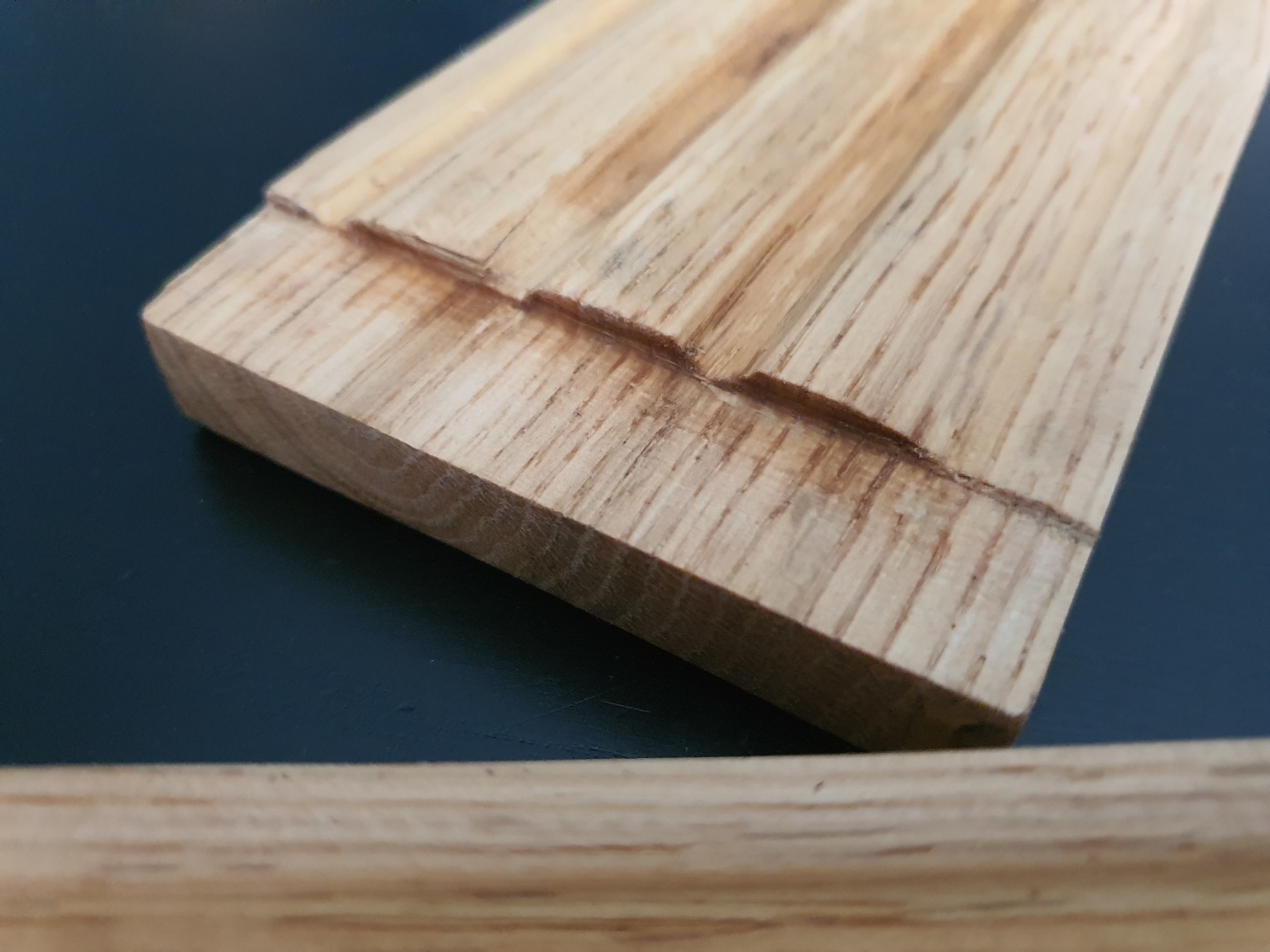

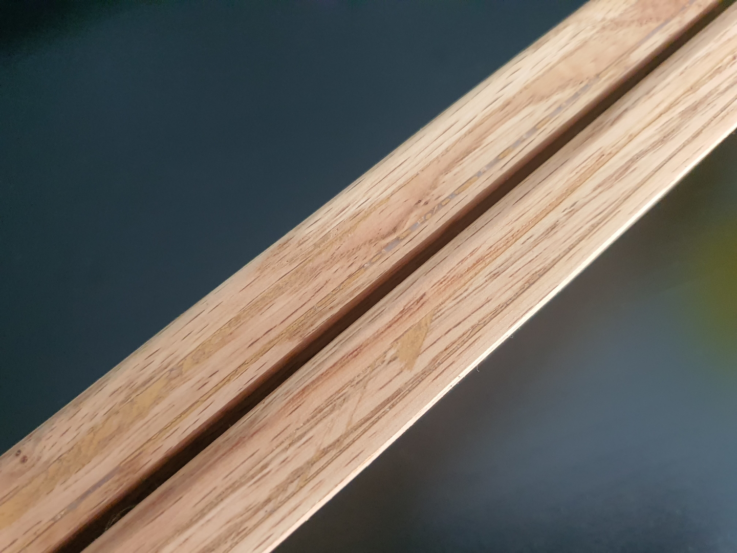

Re: Warsztat Martynki
Ciekawscy, no

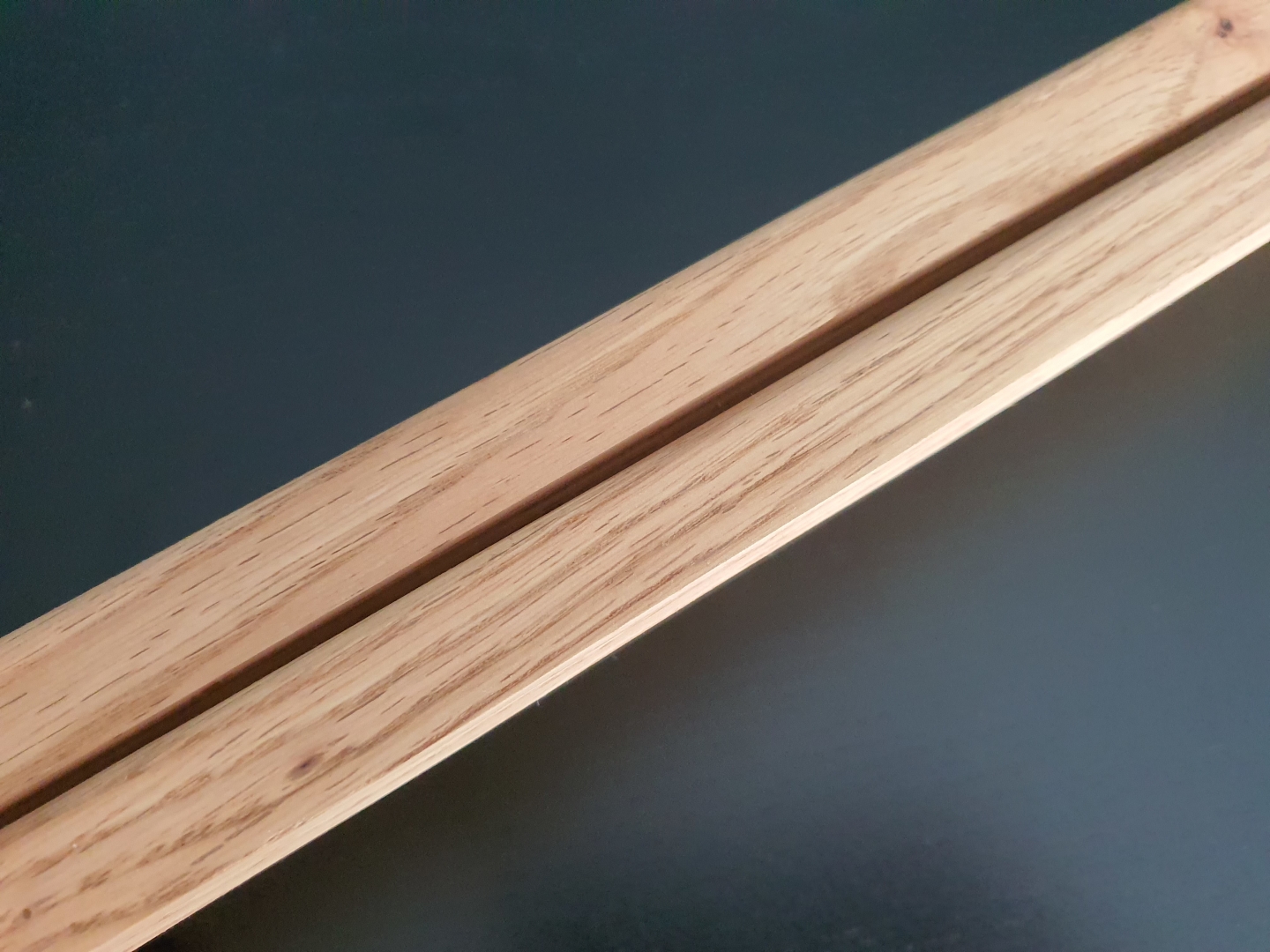

To była deska z parkietu, 9 cm + pióro a z drugiej strony wpust. Wysokość około 2 cm. Ori deski są szerokie na 3,5 cala i wysokie na 3/4 cala więc idealnie bo mogłem trochę zebrać z parkietu.
Pióro zostało obcięte potem wklejone we wpust z drugiej strony, na to został nałożony kit i całość z jednej i drugiej strony została zeszlifowana, i tutaj ten milimetr czy dwa różnicy się przydał aby wszystko wyrównać po wycięciu.
Przód wyszedł idealnie mimo pióra i frezu przy piórze, zniknął po nich ślad
z tyłu jak na wklejony frez obcięty piłką ręczną też wyszło dobrze, na zbliżeniu ledwo widać a po położeniu na głośnik naprawdę ślady stają się niewidoczne
Co do instalacji, jak zauważył @tuczi77 jest frez aby nie latało na boki, ponieważ to był parkiet to ma frezy na całej długości od spodu. Te dwa cm z każdej strony zebrałem ręcznie na grubość 3 mm co powoduje stabilizację na boki. Maskownice po założeniu wchodzą około poł centymetra w głąb konstrukcji więc zeszlifowałem też wzdłuż pierwszy frez od przodu i tyłu na 2mm co dopasowało prześwit pomiędzy nakładką a maskownicą i zapobiega przesunięciu przód tył.
Mam też cienkie listewki 5x5 mm które zamierzałem przymocować wzdłuż jako blokadę przed przesuwaniem ale na razie leżą bo metoda z usunięciem frezów z przodu i z tyłu jest skuteczna.
