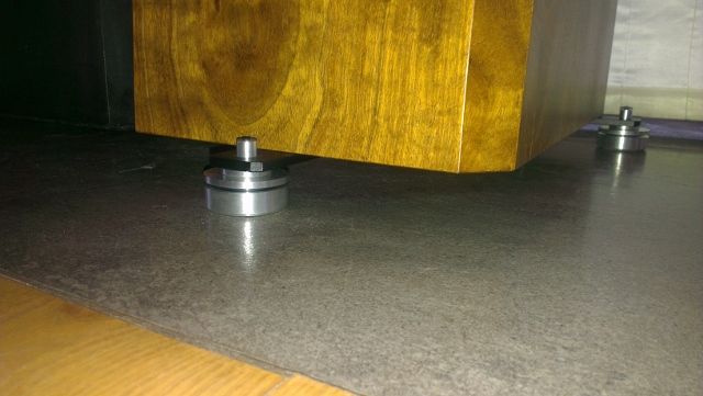

Fajne kolce, łatwo można paczki przesuwać. Gdzie takie można dostać, z ile i czemu tak drogo?

Bacek pisze:Fajne kolce, łatwo można paczki przesuwać. Gdzie takie można dostać, z ile i czemu tak drogo?
Tylko zrobić samemu. Tanio nie wychodzi ale jednak taniej od markowego Hi-Endu :D

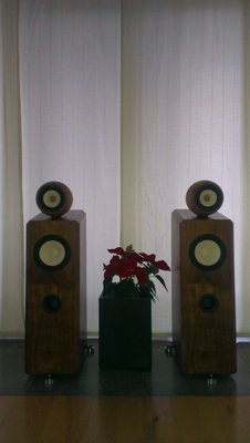

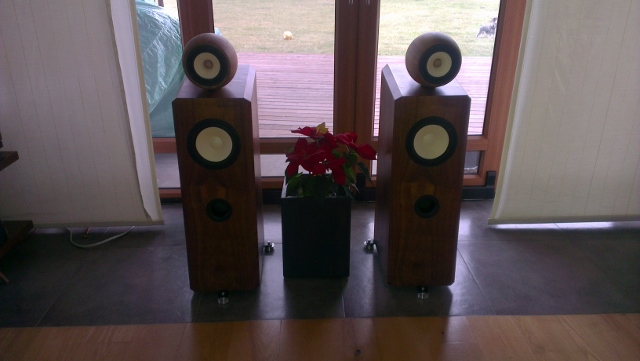

Niestety telefonikiem zdjęcia wychodzą jak w krzywym zwierciadle :( . Udało sie zmontować wszystko do kupki. Jedyne czego brakuje do pełni szczęścia to maskownice ale nie wiem czy będę takowe robił. Może kiedyś ;)

ale chyba za blisko siebie stoją :liar: :drool: :lol:

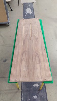

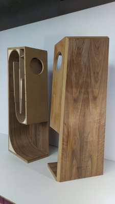

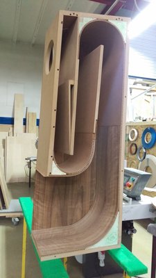

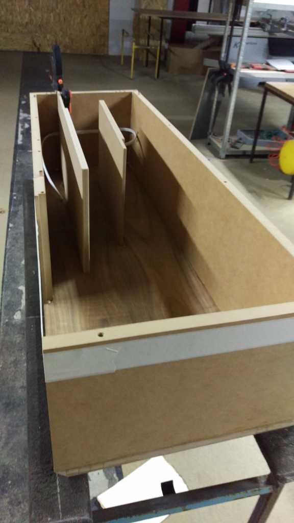

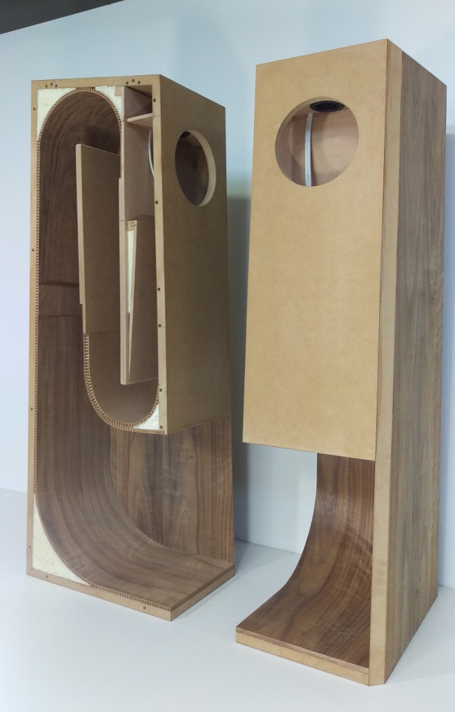

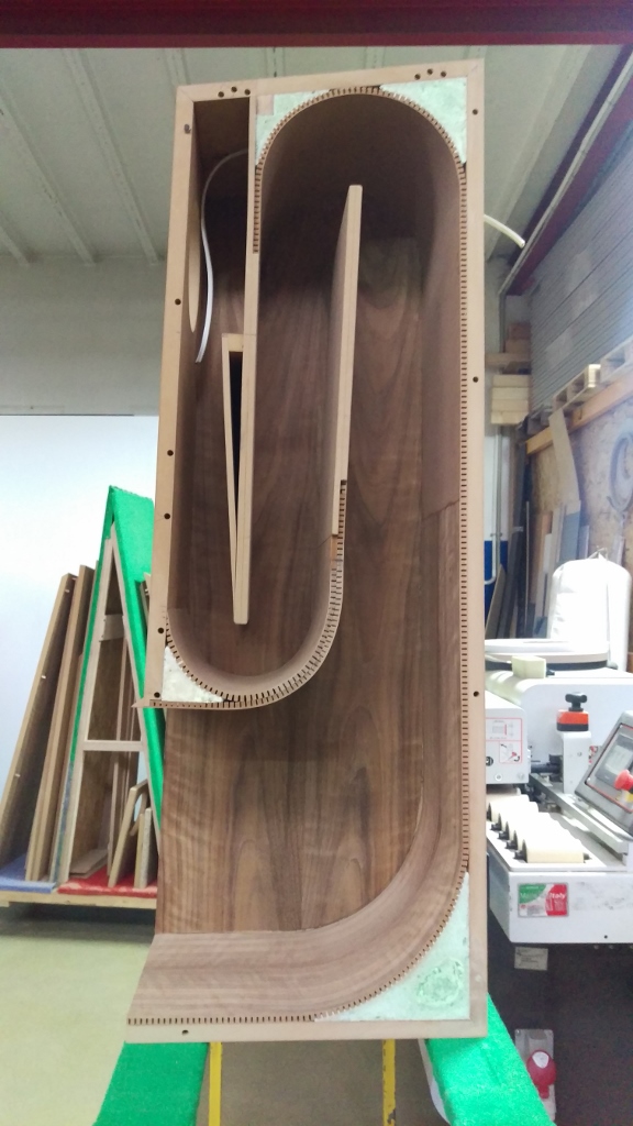

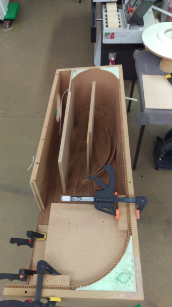

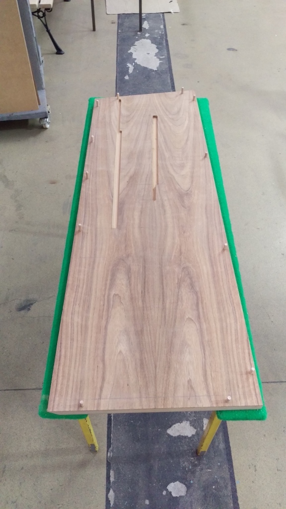

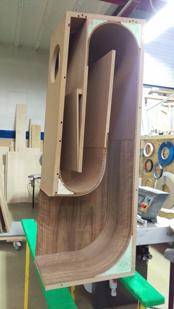

Minęło trochę czasu, więc pora najwyższa na kolejny lekko zwariowany projekt :mrgreen:. Żerując bezwzględnie na życzliwości ludzi doświadczonych w konstruowaniu ciekawych rozwiązań kilka tygodni temu rozpocząłem realizację, która na dzień dzisiejszy ma się tak: ;)

Ogromny nakład pracy na obudowy... Nie wiem czy szerokopasmowiec jest tego wart. Czemu taka decyzja? Jakąś słabą lampą będziesz to zasilał? Wsadziłbym tam porządny midbasik który w takiej tubie pokazałby pazurki a góre uzupełnił czymś co naprawde wyda z siebie wysokie tony w porównaniu z tym szerokopasmowcem. Byłoby parę decybeli mniej ale zdecydowanie muzyczniej.

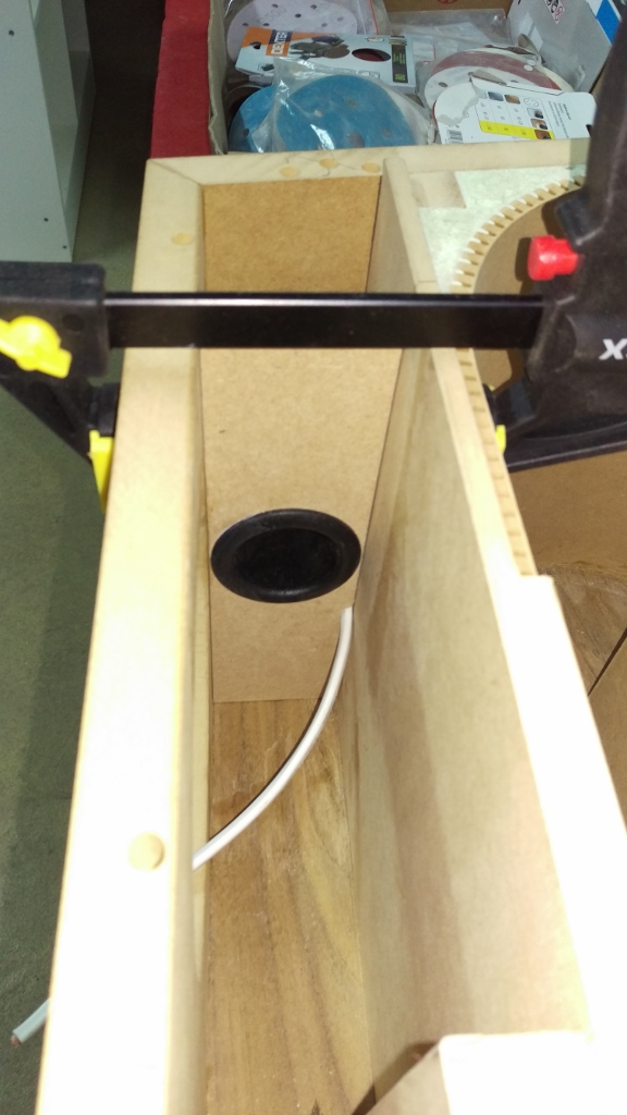

Wszystko zależy od tego czego się poszukuje ;) . Super tweeter zawsze mogę dodać ale w chwili obecnej gram na układzie jak na początku tematu i góry mi nie brakuje. Nie chcę teoretyzować na zasadzie wyższości ............... u sąsiada dopóki sam nie posłucham. Konstrukcji wielodrożnych osłuchałem się wiele i wiem czego się po nich spodziewać, więc przyszedł czas na tubę. Próby na wstępnej obudowie wypadły wg mnie rewelacyjnie i po korekcie kilku pików poprzez dokładkę komory pochłaniającej (jeszcze jej nie ma na zdjęciach) teoretyczne parametry wynikające z obliczeń jeszcze się poprawiły. Nie mogę się doczekać pierwszych odsłuchów na obudowie końcowej. Co do przetwornika i jego możliwości nie bardzo chce mi się dyskutować na sucho Arkadyo ale zapewniam, że jest tego wart.

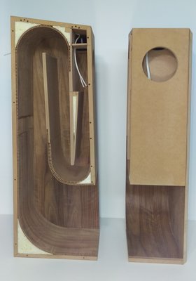

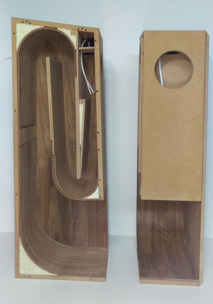

Komórka gotowa, próby zakończone więc czas na dokończenie fornirowania, lakierek, podstawy i montaż głośników :D

Intrygujące Paweł! Kibicuję konstrukcji.

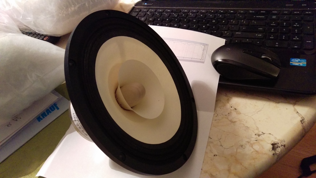

A co to za głośnik ten szerokopasmowy (pocztałbym coś, bo tylko fostexy słyszałem chyba poza AS)?

No to będziesz miał okazję (jeśli znajdziesz czasu troszkę :doh: ) usłyszeć SONIDO SFR 200A ;)
